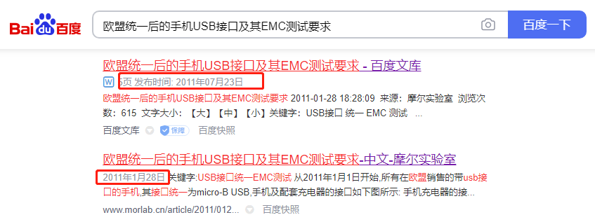

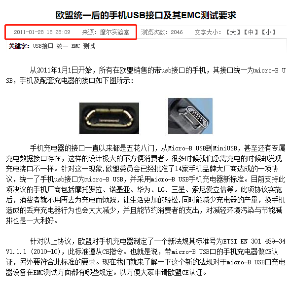

通过查阅以往的报道,我们找到了十年前的一篇文章《欧盟统一后的手机USB接口及其EMC测试要求》。从2011年1月1日开始,所有在欧盟销售的带USB接口的手机,其接口统一为MicroUSB,手机及配套充电器的接口如图所示。
为了求证十年前这次充电接口统一的事件,通过百度检索发现,多篇文章发布时间都是2011年,百度文库发布时间是无法篡改的,对当时内容做了很好的佐证。
历史总是出其的相似,当时推荐MicroUSB接口的目的跟现在遇到的难点一样。推行这项法规的好处非常多,不但可以能够更加容易的为随身移动智能设备进行充电,还可以减少不必要的充电线材生产,减少废物,为环保出力。
手机充电器的接口一直以来都是五花八门,从MiniUSB到MicroUSB,甚至还有专属充电数据接口存在,这样的设计极大的不方便消费者。很多时候我们急需充电的时候却发现充电接口不一样。针对这一现象,欧盟委员会已经批准了14家手机品牌大厂商达成的一项协议,统一了手机USB接口为MicroUSB,并采用MicroUSB手机充电器新标准。
目前支持此项决议的手机厂商包括摩托罗拉、诺基亚、华为、LG、三星、索尼、爱立信等。此项协议实施后,消费者就不用再去为充电而烦躁,让生活更加的轻松,同时能减少充电器的产量,换手机造成的丢弃充电器行为也会大大减少,并且能节约消费者的支出,对减轻环境污染与节能减排也是一大利好。
针对以上协议,欧盟对手机充电器制定了一个新法规其标准号为ETSI EN 301 489-34 V1.1.1 (2010-10),此标准遵从CE指令。也就是说,带MicroUSB口的手机充电器做CE认证,另外要符合此标准的要求。
EN301489-34是指关于无线电设备和服务的相关电磁兼容标准的第34部分,即关于移动电话的外部供电设备的特殊规定。设备通过使用一个MicroUSB的USB插头电缆的充电器进行电源供电;充电电压为:5V±5 % ;最大输出电流限定在500到1500MA。

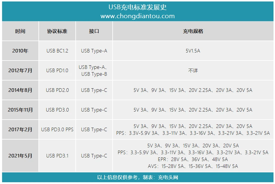

USB-IF协会推出了最新快充标准USB PD3.1。根据USB-IF协会公布的资料显示,在扩展功率范围EPR中,新增了28V、36V和48V三种固定电压档和三种可调电压档(Adjustable Voltage Supply,简称AVS)。
其中最大电流等级维持最大5A不变;100-140W功率是28V AVS,电压范围是15V-28V;大于140W到180W功率是36V AVS,电压范围是15V-36V;大于180W到240W是48V AVS,电压范围是15V-48V。

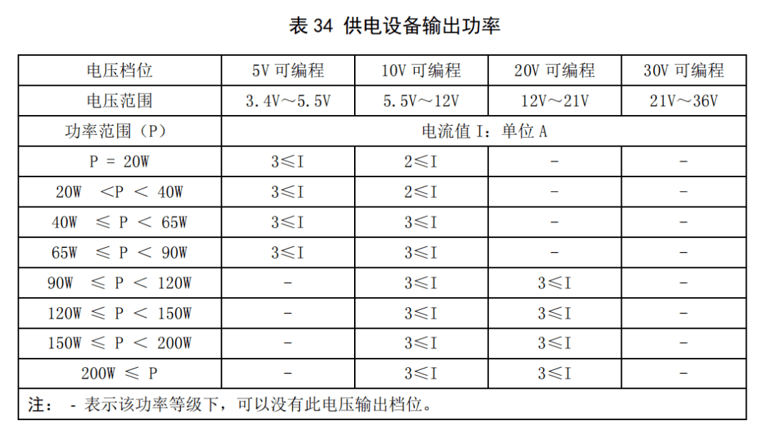

根据UFCS快充规范内容显示,该标准采用连续调节模式,输出电压分为5V、10V、20V、30V四个可编程的档位(类似USB PD3.0 PPS调压),其中5V档位的可编程电压范围是3.4V-5.5V、10V档位的可编程电压范围是5.5V-12V、20V档位的可编程电压范围是12V-21V、30V电压的可编程电压范围是21V-36V。

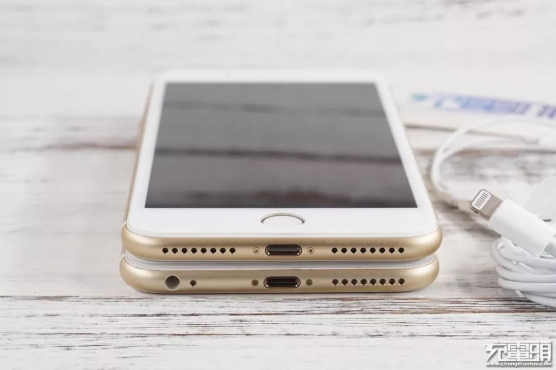

现如今的电子设备主流的充电接口一方面是以USB-C为主的安卓阵营,一方面是以Lightning为主的iOS阵营。两个接口类型各有利弊,评价也是褒贬不一,毕竟现在使用这两种充电接口的设备不在少数。
上文介绍USB-IF协会的时候提到,苹果公司是USB-IF Board,也叫创始会员,属于协会发起单位,有义务推动USB-C和USB PD生态。

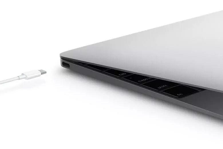

苹果对快充的贡献有目共睹,不得不说三款产品,他们分别是New MacBook、MacBook Pro 16寸,以及iPad Pro。这些都是USB-C接口,无论是第一款USB-C快充笔记本、还是第一个USB-C快充充电器都是苹果发布的。
众所周知,苹果拥有自己的闭环生态MFi。苹果MFi认证(apple公司 “Made for iPhone/iPod/iPad”的英文缩写)是苹果公司(Apple Inc.)对其授权配件厂商生产的外置配件的一种标识使用许可。
这个生态完全由苹果公司掌控,覆盖了iPhone、iPad等等周边配件,产值超过百亿。这也是为什么苹果iPad、MacBook都开放支持USB-C,而手机却坚持lightning接口。
面对市场的呼声,苹果并未打算将USB-C带入iPhone。
iPhone12发布后,苹果也一同公布了最新的生态链MFM。这一生态核心点是MagSafe磁吸,集成苹果授权模块并完成MFi认证的配件将能够在产品包装和通信上使用Made for MagSafe徽章。
你有张良记,我有过墙梯。应对欧盟充电策略,业界也一直盛传未来苹果将会取消iPhone接口。如此一来物理充电接口都没有了,也不用担心强制实施的问题。
