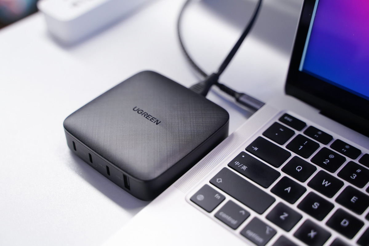

100W PD充电器的推出为笔记本电脑充电提供了很大的方便,再也不用拖着板砖式的充电器来回走了,而且还可以为手机平板等设备充电。但部分大功率的充电器对于墙插的使用不太友好,容易出现露出插脚的风险,带来安全隐患。
国民数码品牌UGREEN绿联在3C配件领域深耕多年,推出了100W氮化镓四口充电器、小金刚20W快充头等多款快充产品,此次针对墙插问题推出了一款100W桌面级别的充电器,在输入端采用八字线设计,可以很好的解决墙插使用的问题,一起来看看。

UGREEN绿联的这款100W四口桌面快充充电器整体采用方正的造型设计,顶部伴有微微的弧度设计,熟悉的交叉纹理覆盖在上面,正中间凹印着UGREEN的品牌Logo。
底部四角自带胶垫,起到支撑防滑的作用。中间是产品的参数信息,详情如下。

目前市面上绝大部分的百瓦功率充电器的插脚都是集成在机身内部的,日常使用体验都没有问题,只是部分产品对于墙插来说不是很友好。而UGREEN绿联的这款100W桌面快充充电器则可以很好的解决这个问题。
UGREEN绿联100W桌面快充充电器整体造型较为扁平,外观也是UGREEN绿联快充充电器产品的一贯风格。输入端采用八字电源线,1.6米的长度足够日常使用,随机附带了多个扎带可用于线缆的收纳,电源线的设计也彻底解决了墙插露出插脚和容易霸插座的问题。
UGREEN绿联100W桌面快充充电器配备了3C1A共4个USB接口,支持常见的绝大部分快充协议,C1和C2支持100W功率盲插,3.3-21V 5A宽电压范围的PPS加持使得其在为黑鲨4 Pro和努比亚Z30 Pro等机型充电时功率可以达到百瓦级别。C3和A口为同一路输出设计,单独使用支持20W和18W输出功率,同时输出调整为10.5W+10.5W。关于多口同时输出在文章中也有详细的测试,感兴趣的可以向上翻看。
UGREEN绿联100W桌面快充充电器扁平的机身设计可以更好的贴合桌面,3C1A可以同时为4台设备充电,分离式电源线的设计也方便出门携带。毫无疑问这又会是一款受欢迎的大功率多口快充充电器。
