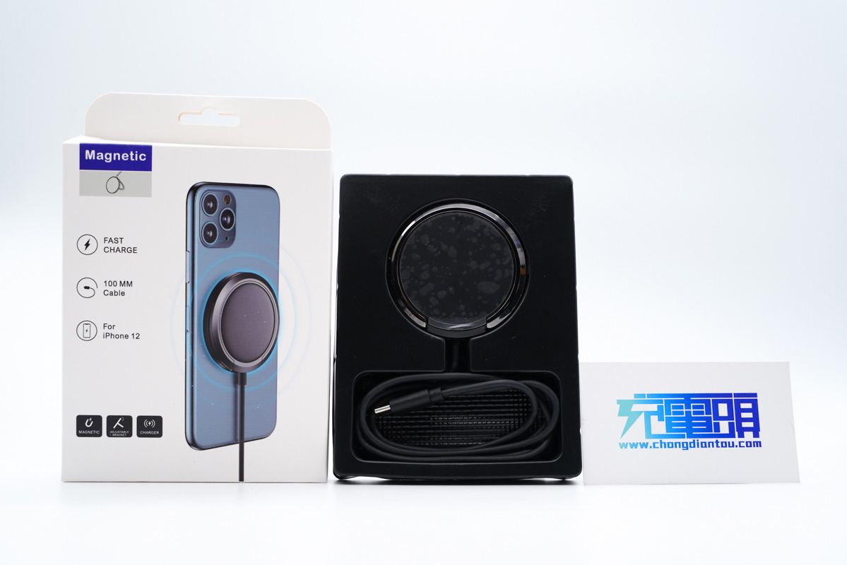

然后,我们对产品进行开箱,产品本体非常地简洁,上方为充电器本体,覆盖保护膜,下方是规整的1米长线缆,通体黑色,采用USB-C接口,支持双面盲插。

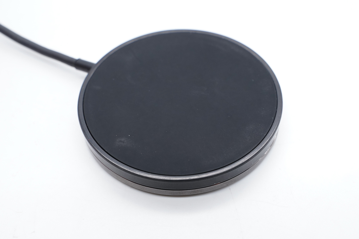

再来看细节,这款磁吸无线充的背面分为两层,上层为圆环层,采用亮面设计,中间为深灰色,四周圆环为银灰色,更富有层次感。唯一的缺点是亮面在实际使用过程中,易沾指纹和灰尘。
背面为充电接触区域,简洁无任何标识,采用硅胶材质覆盖,摸起来手感极佳。

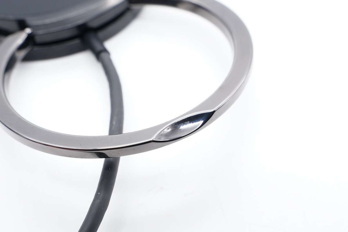

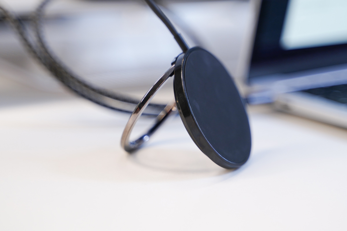

圆环支架最多可以打开到45°左右刚好可以充当手机支架
在圆环支架的顶部,还有方便打开支架的缺口,十分便利贴心。

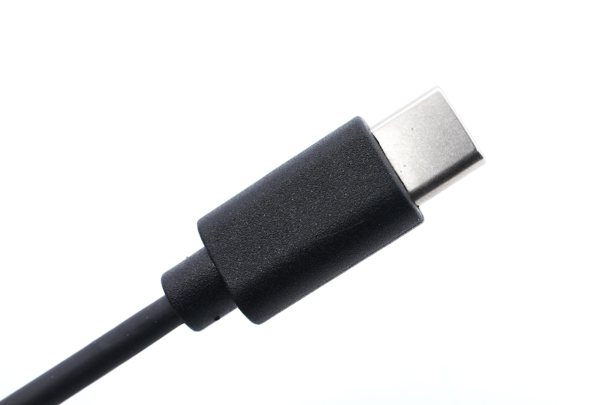

在USB-C接口端,采用了磨砂设计,不易留下指纹,且依旧采用了加长网尾的设计,增强耐用性。

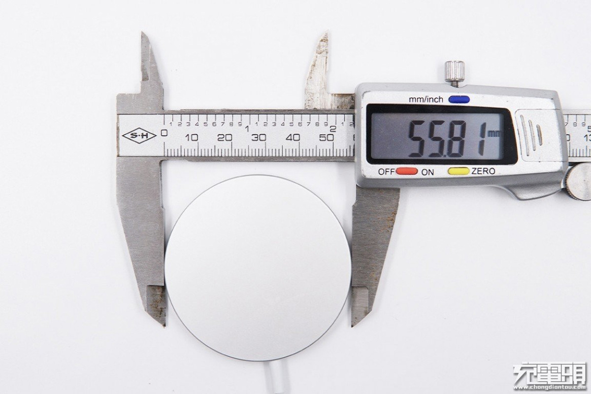

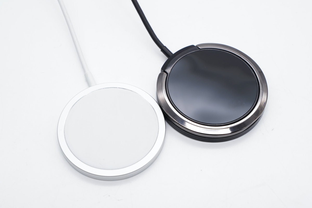

和苹果原装MagSafe进行对比,两款充电器在外观上采用一黑一白两种风格,可以满足喜欢不同颜色人群的需求。
相比于苹果原装的MagSafe充电器的55.81mm直径而言,59.78mm的直径要大上一圈。同时,因为有支架层的存在,厚度也要厚上不少。

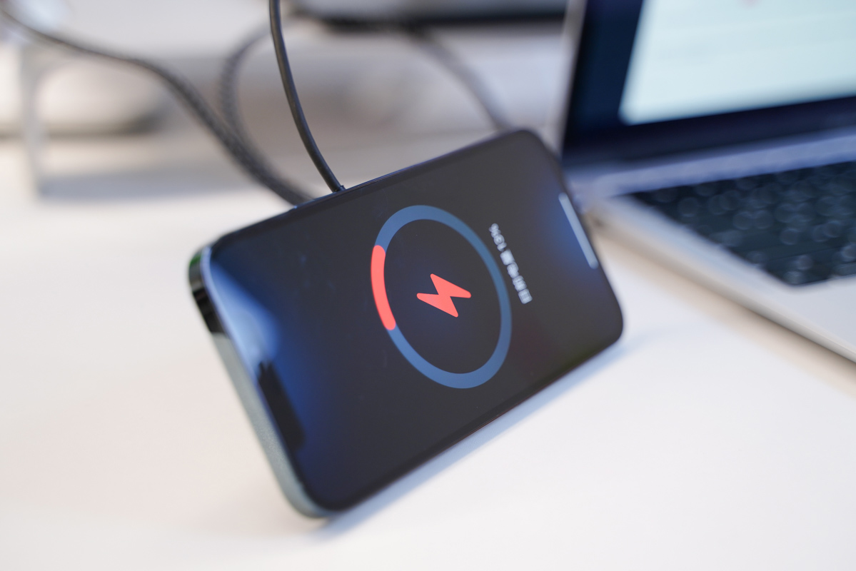

与苹果原装的MagSafe充电器一样,支持触发12系列的充电动画。

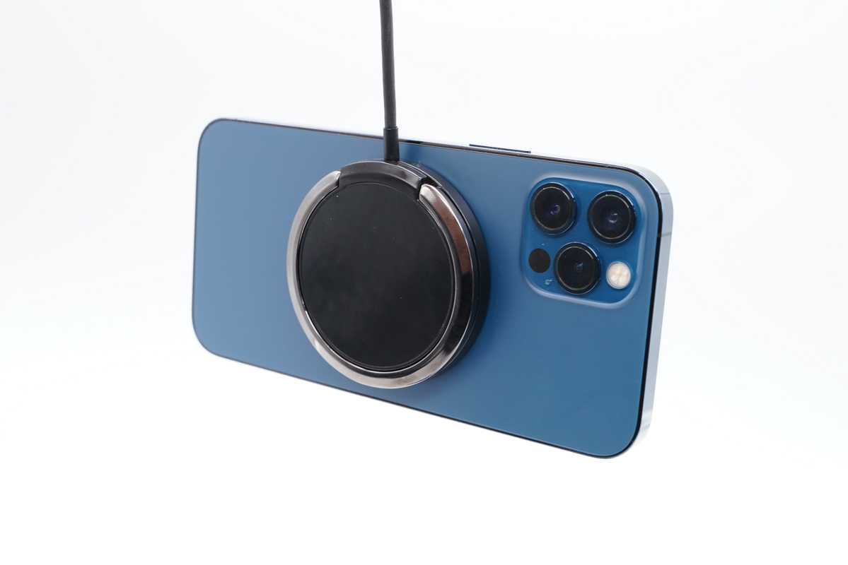

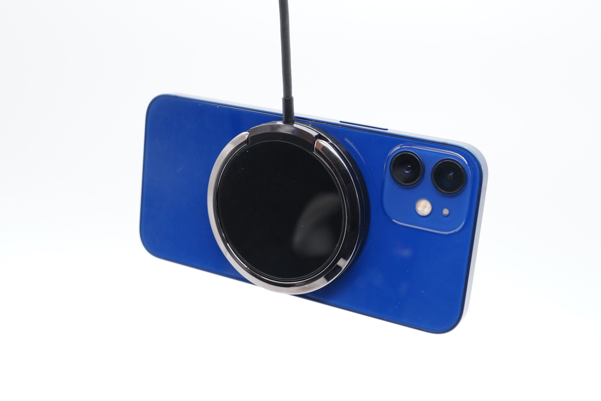

首先将其吸附在iPhone12mini上,可以直接提起数据线不掉落,磁吸效果非常牢固。
其次在iPhone12Pro上做相同的测试,依旧吸附地很稳,磁吸效果一流。

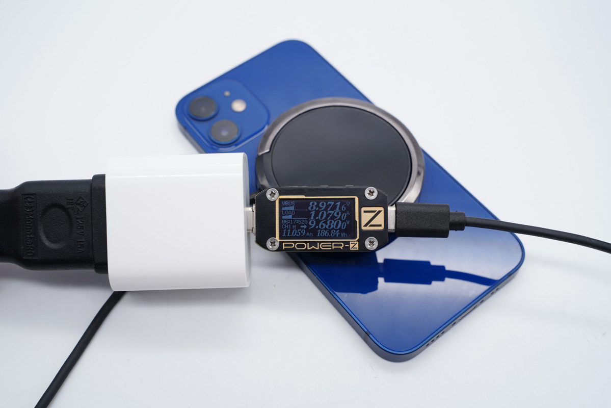

使用大玺磁吸无线充电器搭配苹果20WPD充电器为iPhone12mini充电,充电器输出端的功率为8.97V1.08A9.68W。
使用大玺磁吸无线充电器搭配苹果20WPD充电器为iPhone12Pro充电,充电器输出端的功率为8.97V1.08A9.66W。

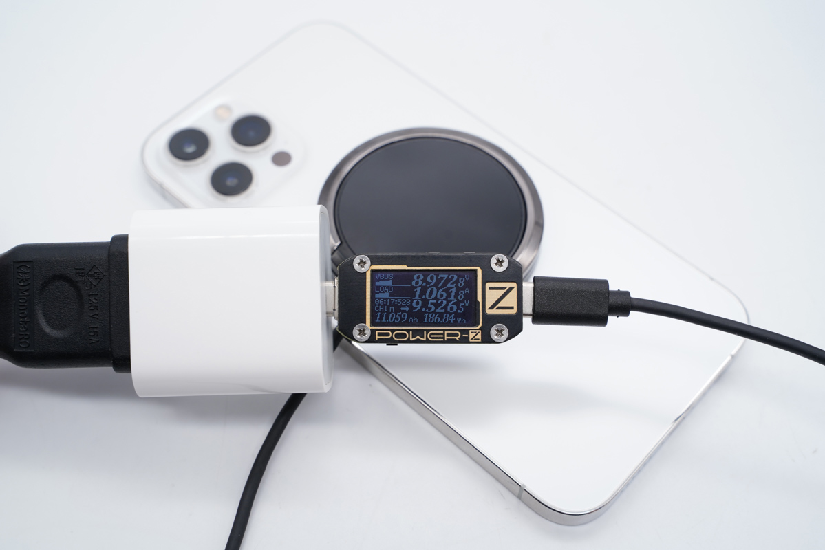

使用大玺磁吸无线充电器搭配苹果20WPD充电器为iPhone12ProMax充电,充电器输出端的功率为8.97V1.06A9.52W。

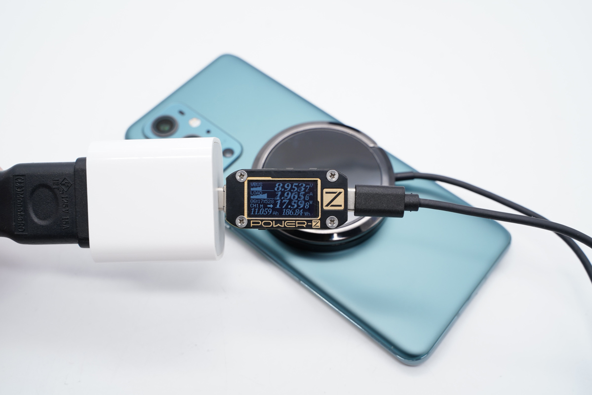

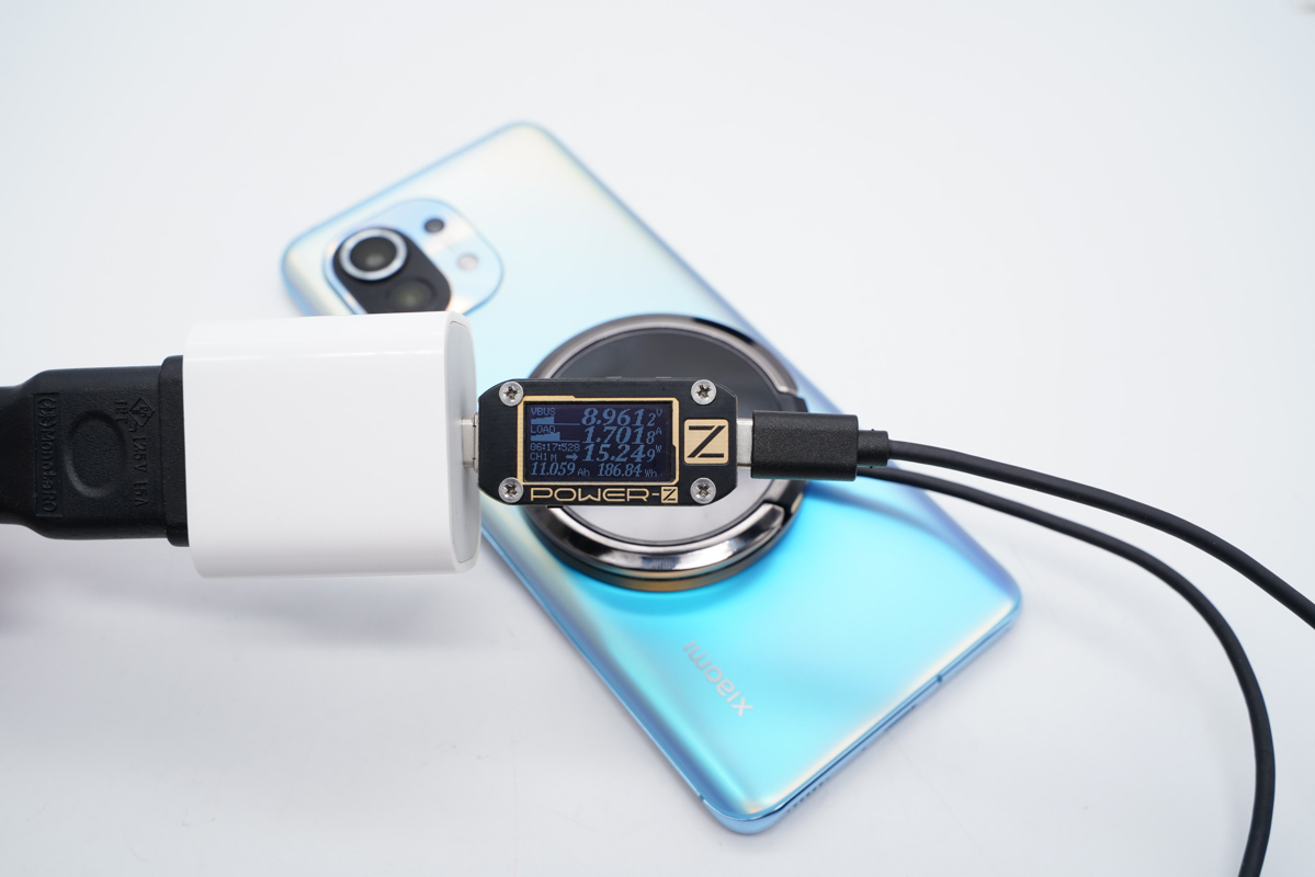

因为大玺磁吸无线充电器采用的是Qi无线充电协议,因此可以为其他安卓手机充电,但是不具备磁力吸附功能。
使用大玺磁吸无线充电器搭配苹果20WPD充电器为小米11充电,充电器输出端的功率为8.96V1.7A15.24W。
使用大玺磁吸无线充电器搭配苹果20WPD充电器为三星S21充电,充电器输出端的功率为8.95V1.94A17.34W。
使用大玺磁吸无线充电器搭配苹果20WPD充电器为一加9Pro充电,充电器输出端的功率为8.95V1.96A17.59W。

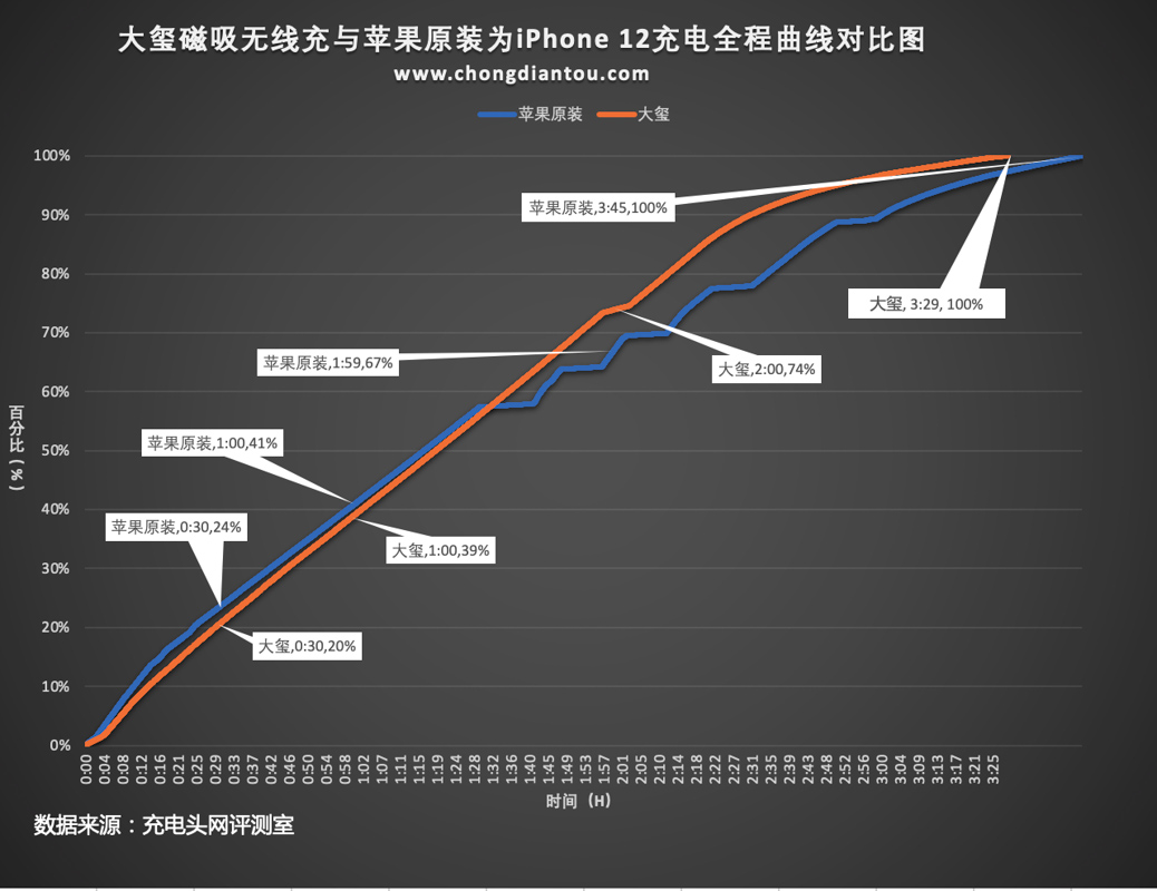

将大玺磁吸无线充电器搭配苹果20WPD充电器为iPhone12充电全程的数据汇总成曲线图,同时加入苹果原装MagSafe搭配苹果20WPD充电器为iPhone12充电全程的曲线图。
我们可以看到1小时30分钟之前,苹果原装MagSafe要比大玺磁吸无线充电器充电速度更快,但1小时30分钟之后,两条线形成了交叉,之后大玺磁吸无线充电器一直保持优势,直到充电结束,全程比苹果原装MagSafe快了16分钟。

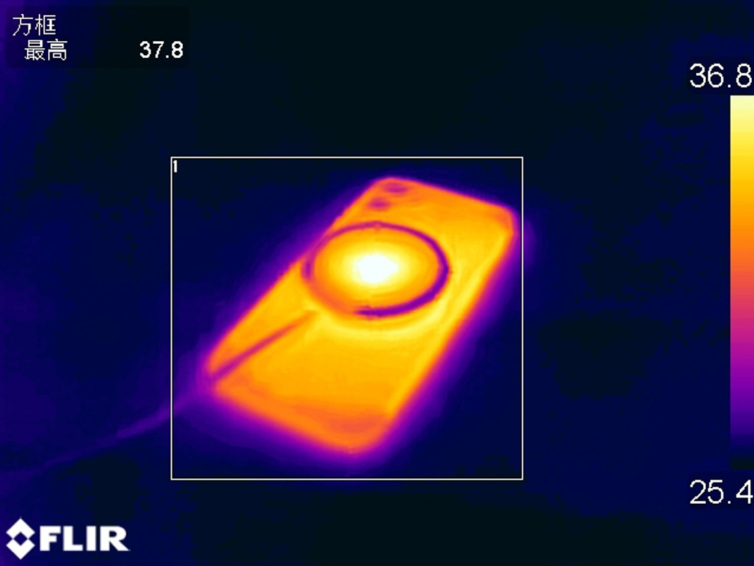

我们同时对大玺磁吸无线充电器为iPhone12充电全程中的温控情况进行了记录
测试环境:25℃的恒温箱内
测试条件:使用大玺磁吸无线充电器搭配苹果20WPD充电器为iPhone12充电,其中iPhone12和无线充电板处于恒温箱内。
时间节点选取:整个测试过程进行到1小时和2小时20分钟(功率开始降低)时
在1小时后采集到大玺磁吸无线充电器背面的最高温度为42.1℃,位置位于磁吸无线充的正中央。
在2小时20分钟后采集到大玺磁吸无线充电器背面的最高温度为37.8℃,位置位于磁吸无线充的正中央。
这款大玺磁吸无线充的最有特点的地方,就在于其背后的这个圆形支架,打开之后,可以让充电板呈现45度左右的角度
这样就可以非常方便看剧时边充电边使用手机。
同时,支架的强度非常稳固,从最轻的iPhone12mini到最重的iPhone12ProMax都可以驾驭。
同时,手持设备,边充电边使用时,也可以对手指起到一个很好的支撑固定作用。
在不使用支架的时候,支架圆环可以方便收起。
