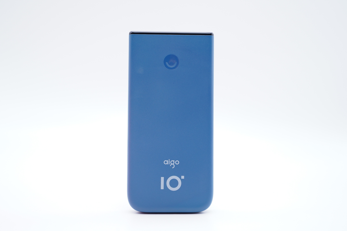

下面就以商务蓝作为代表为大家介绍aigo最新推出的A10S充电宝,包装内附带A to C快充线材。
aigo A10S快充充电宝整体采用磨砂的塑料外壳,正面是aigo的品牌Logo。
电源按键位于侧面,略微内凹的设计方便用户盲按操作。

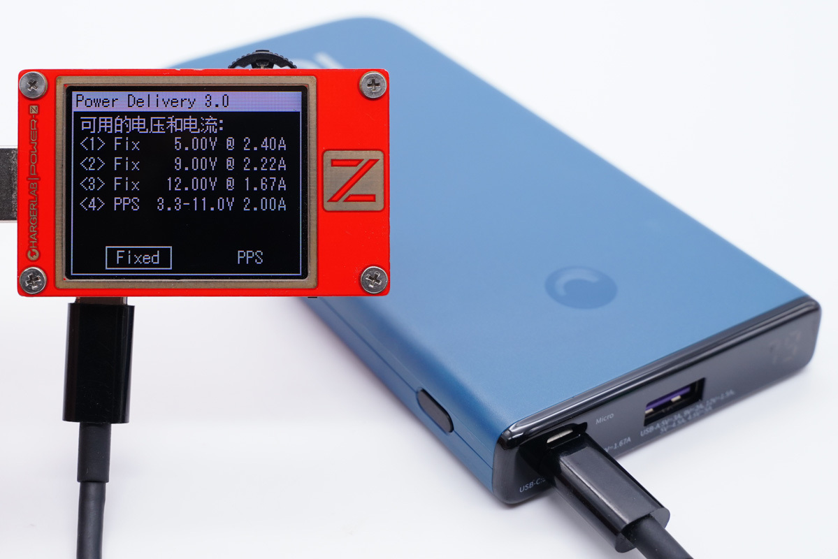

协议方面使用ChargerLAB的POWER-Z KT002读取USB-C接口的快充协议,可以看到测试表的显示屏几乎全绿,绿色代表USB-C支持相应的快充协议。
当USB-C触发PD快充输出时,可以提供5V2.4A、9V2.22A、12V1.67A最高20W快充输出,以及3.3-11V2A最高22W的PPS快充。

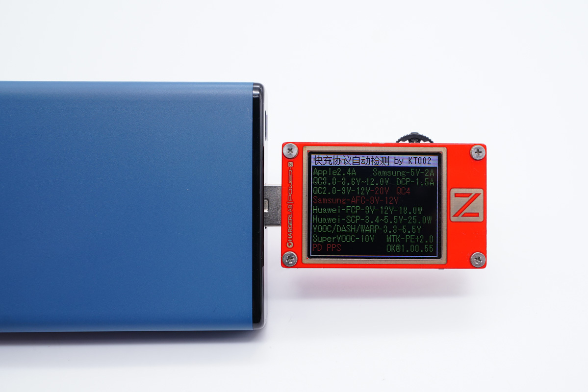

最后读取USB-A接口的快充协议,相较于USB-C仅缺少了对PD、PPS和QC4+快充协议的支持。

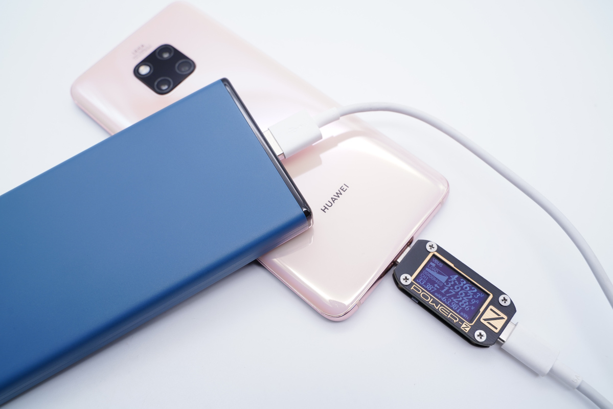

USB-A支持SCP快充,为华为Mate20 Pro充电可以触发华为低压直充快充,实际功率为17.28W。

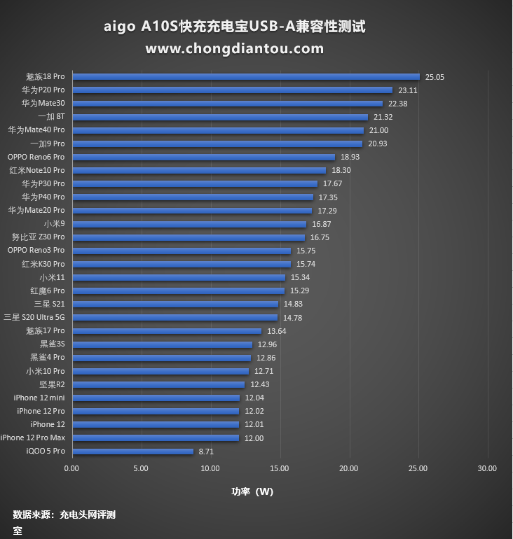

USB-A接口这里,为iPhone可以提供12W左右的充电功率,为华为机型充电可以握手4.5V和5V的低压大电流快充,其他安卓机型则处于QC快充状态。
USB-A支持华为SCP快充,从柱状图上看,魅族18 Pro的功率最高,已经超出了最大输出功率,所以可以判断出USB-A在功率设计上还是预留了一定的功率余量的。此外华为机型功率在22W左右,其他设备握手QC快充。

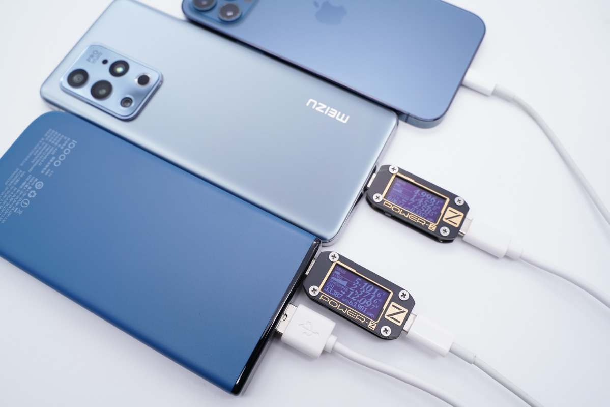

充电宝还支持多口同时输出,可以同时为两台设备提供充电服务。
