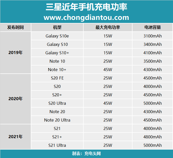

虽然现在才八月,但是三星明年新机S22的消息早已甚嚣尘上了。当年随着 Note 7系列的爆竹声声,三星在快充的道路上就踯躅不前了,虽然这两年不断有消息爆料称三星将升级65W快充,但是只见风声不见雨点,充电器已经铺好了路,但是手机并未适配。
将往年的三星手机充电功率汇集成表,充电功率可谓是一步三回头,在25W和45W之间反复横跳,一路上充满纠结与心酸,可能这就是大公司的无奈吧。

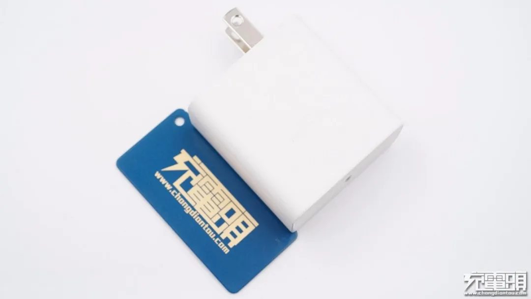

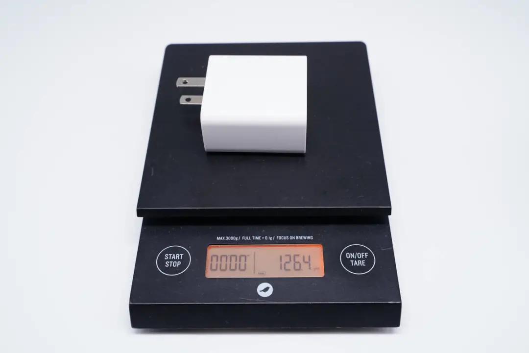

这款65W充电器采用PC阻燃材质白色外壳,腰身哑光处理且两侧过渡圆润,输入端插脚靠侧边设置,整体看去非常简洁。
充电器不含插脚的尺寸约为50×48×28mm,通过计算,这款充电器的功率密度达到了0.97W/cm³,这也成为了三星历代充电器中,功率密度最高的一款。充电器的净重约为126g。

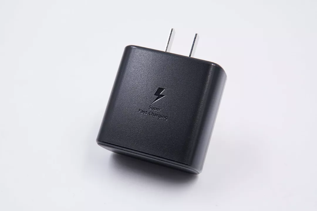

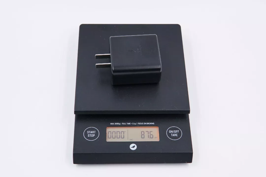

EP-TA845
整个充电器采用黑色机身外壳,且表面全部进行了磨砂处理,不粘指纹,正面中心是闪电logo以及“Super Fast Charging”字样。
充电器不含插脚的尺寸约为52×53×30mm,功率密度达到了0.54W/cm³,充电器重量约为87.6g。

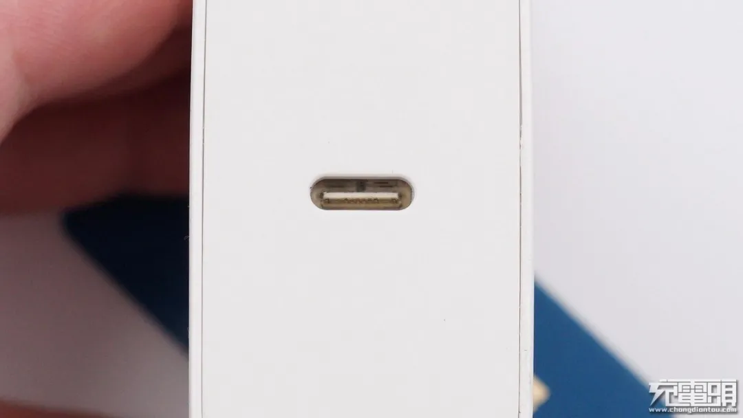

EP-TA865
机身顶面USB-C口居中设计,白色胶芯。

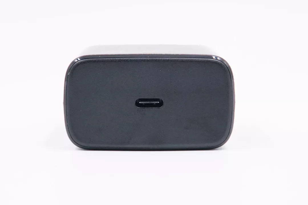

EP-TA845
同样为居中单USB-C口设计,黑色胶芯。

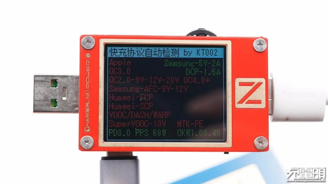

EP-TA865
使用ChargerLAB POWER-Z KT002检测USB-C口输出协议,充电器输出支持三星5V2A、DCP协议,以及PD3.0、PPS快充协议。
EP-TA845
使用ChargerLAB POWER-Z KT001对SAMSUNG三星45W快速充电器进行协议读取,发现支持DCP协议。

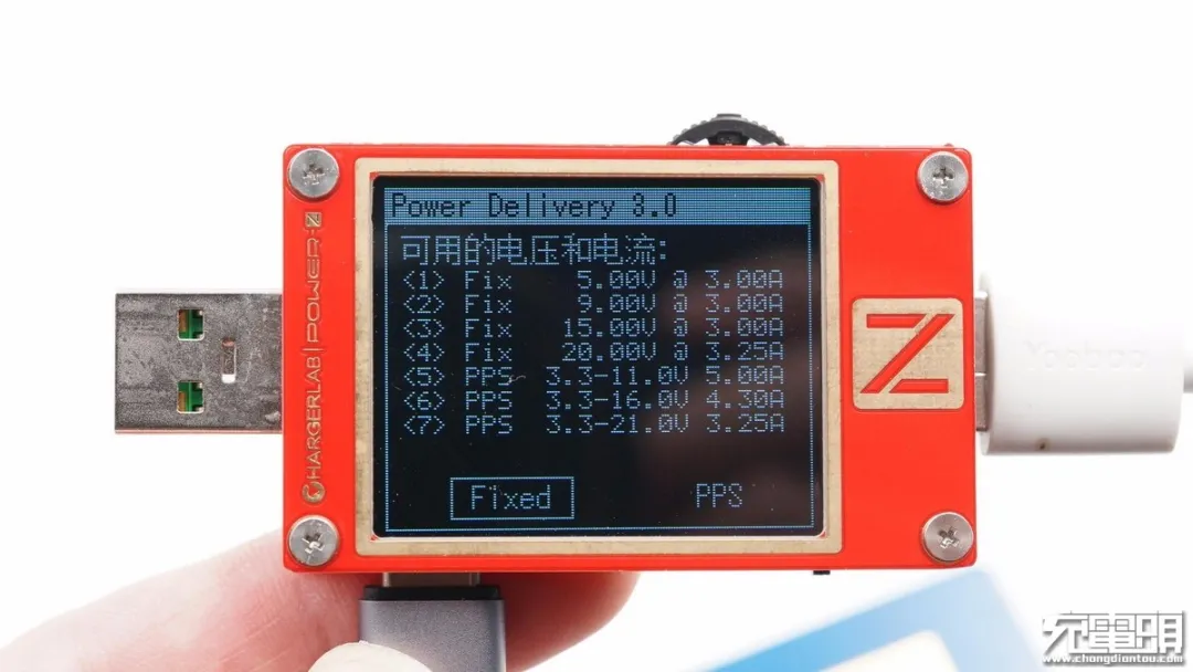

EP-TA865
PDO报文显示USB-C口还具备5V3A、9V3A、15V3A、20V3.25A四组固定电压档位,以及3.3-11V5A、3.3-16V4.3A和3.3-21V3.25A三组PPS电压档位。

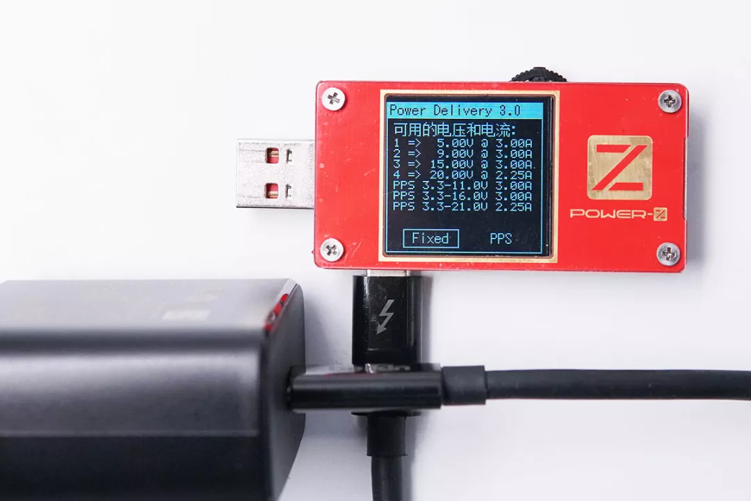

EP-TA845
从PDO报文还可以看到这款充电器支持PD3.0和PPS快充协议,具备5V/3A、9V/3A、15V/3A、20V/2.25A四个固定档位,及3.3V-11V/3A、3.3V-16V/3A、3.3V-21V/2.25A三个PPS档位。

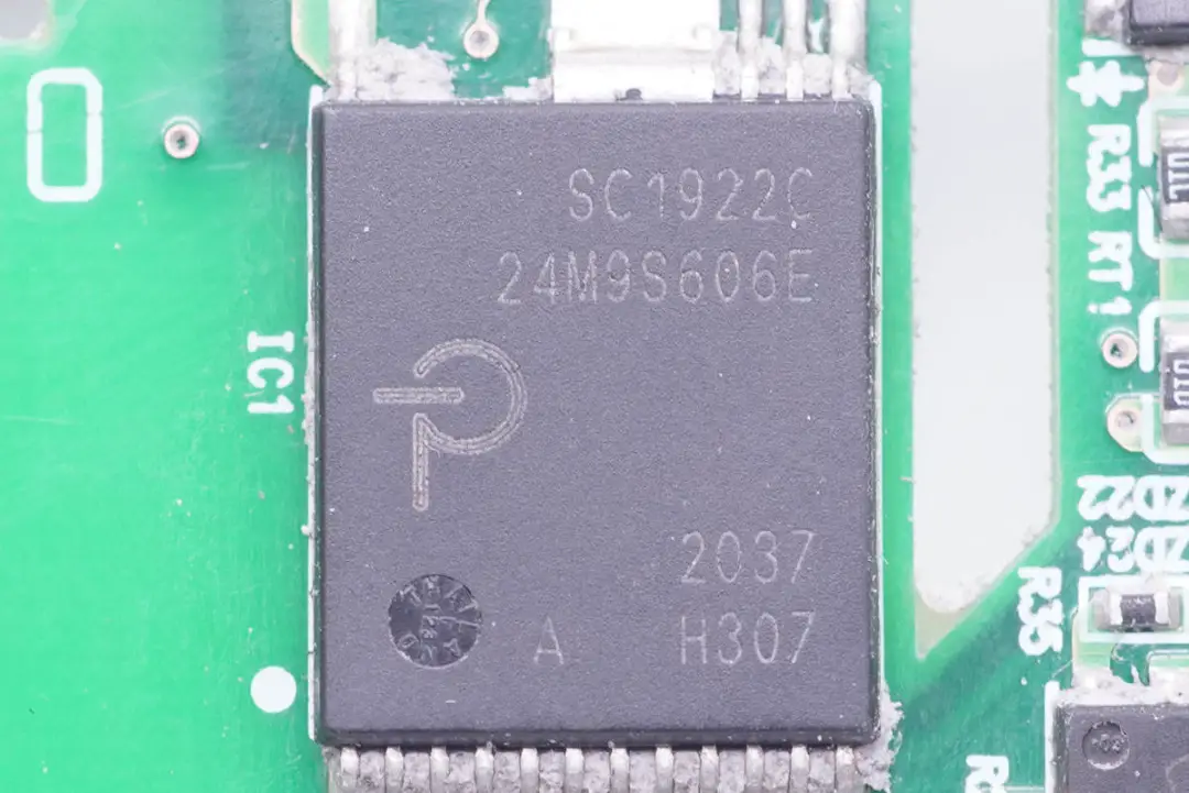

EP-TA865
来自PI的SC1922C主控芯片,内置开关管和初级PWM控制器,同步整流控制器和反馈控制等,三星定制型号。

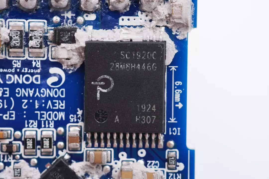

EP-TA845
充电器的主控芯片为SAMSUNG三星向PI定制的料号SC1920C,属于InnoSwitch3-Pro家族。该芯片内置初级PWM控制器、初级开关管、次级同步整流控制器等。

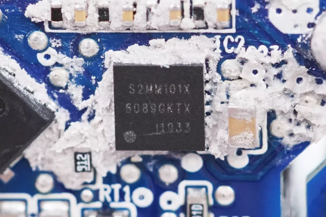

EP-TA845
SAMSUNG三星自产MM101系列次级协议IC,充电头网在今年5月份对这颗芯片有过相关的报道。采用该芯片的产品还有美版三星45W USB PD充电器和欧版三星45W USB PD充电器。

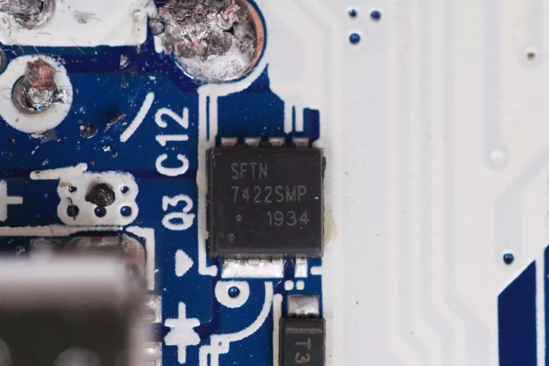

EP-TA865

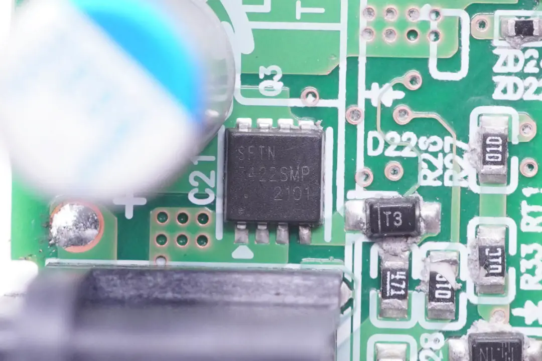

输出VBUS开关采用了互创 SFTN 7422SMP。
EP-TA845
USB-C接口的输出VBUS开关,SFTN 7422SMP,耐压30V,NMOS,互创国际。
