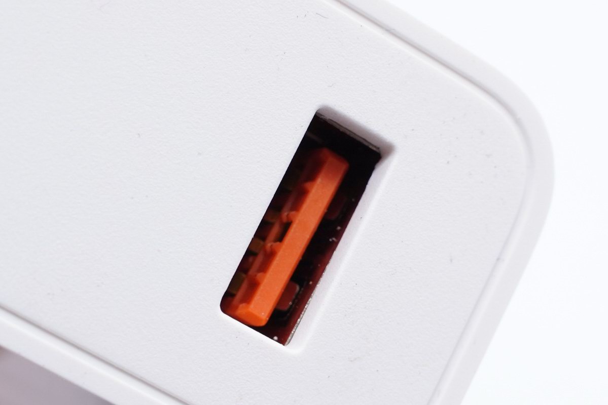

大电流母座
通过微距摄像头拍摄橘红色USB-A母座可以看到,该母座是特殊大电流母座,与市面上常见的4pin母座不同,前端带有一个特殊触点,让其可以实现特殊识别协议等功能。

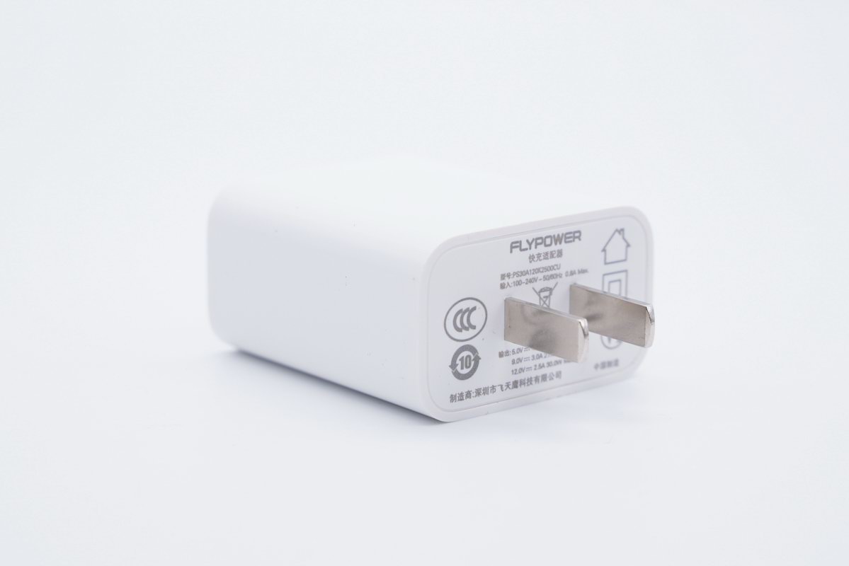

铭牌信息
铭牌参数部分。
品名:FLYPOWER快充适配器
型号:PS30A120K2500CU
输入:100-240V ~ 50/60Hz 0.8A Max
输出:5V4.5A / 9V3A / 12V2.5A 30W Max
制造商:深圳市飞天鹰科技有限公司
产品已取得3C强制认证,并通过了六级能源认证。
插脚
插脚方面,飞天鹰30W多协议快充充电器采用了国标两脚固定插脚设计。

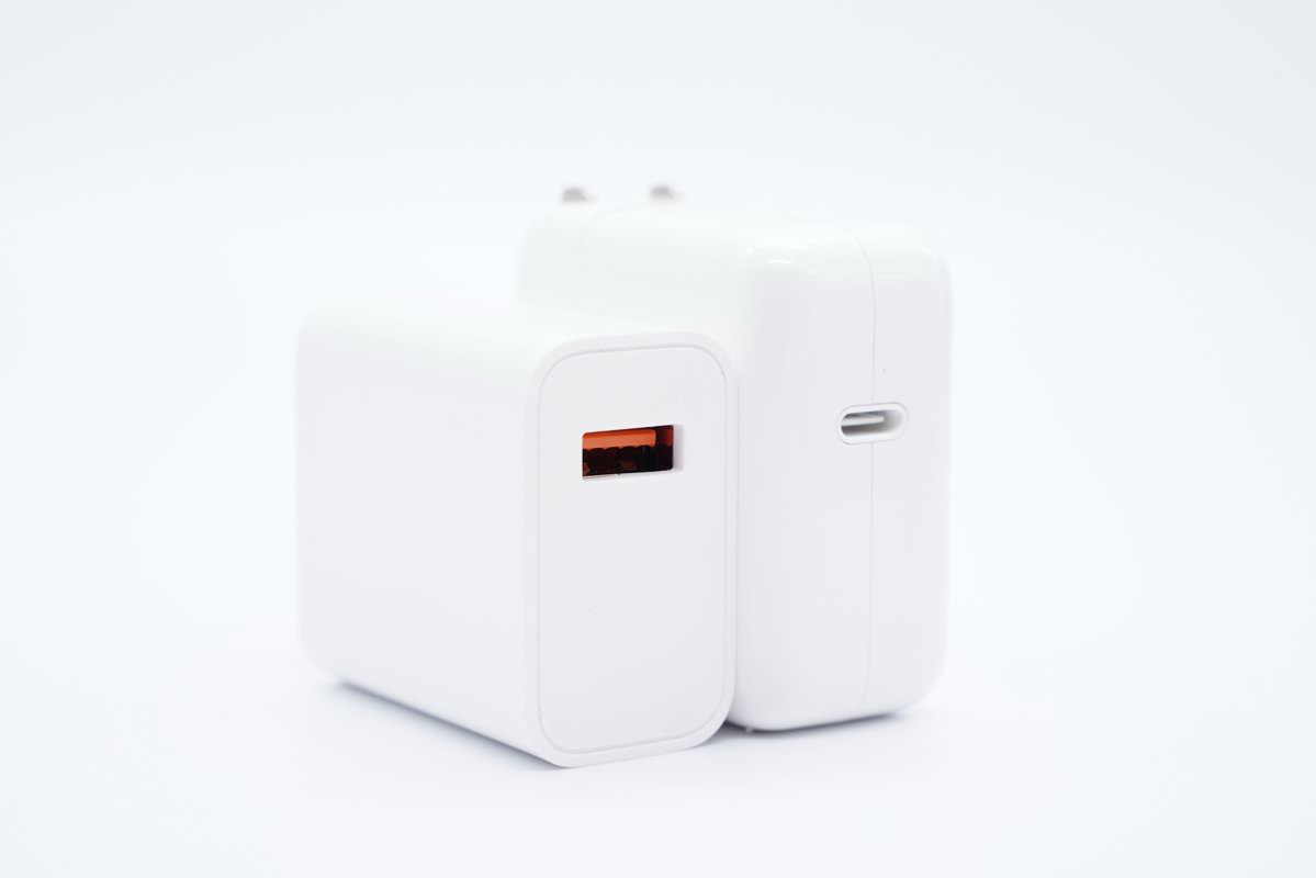

三围尺寸
实测飞天鹰30W多协议快充充电器三围尺寸分别为26.62mm X 50.98mm X 45.56mm,重量64.1g,与苹果30W充电器放在一起对比,飞天鹰的比苹果30W体积小巧。

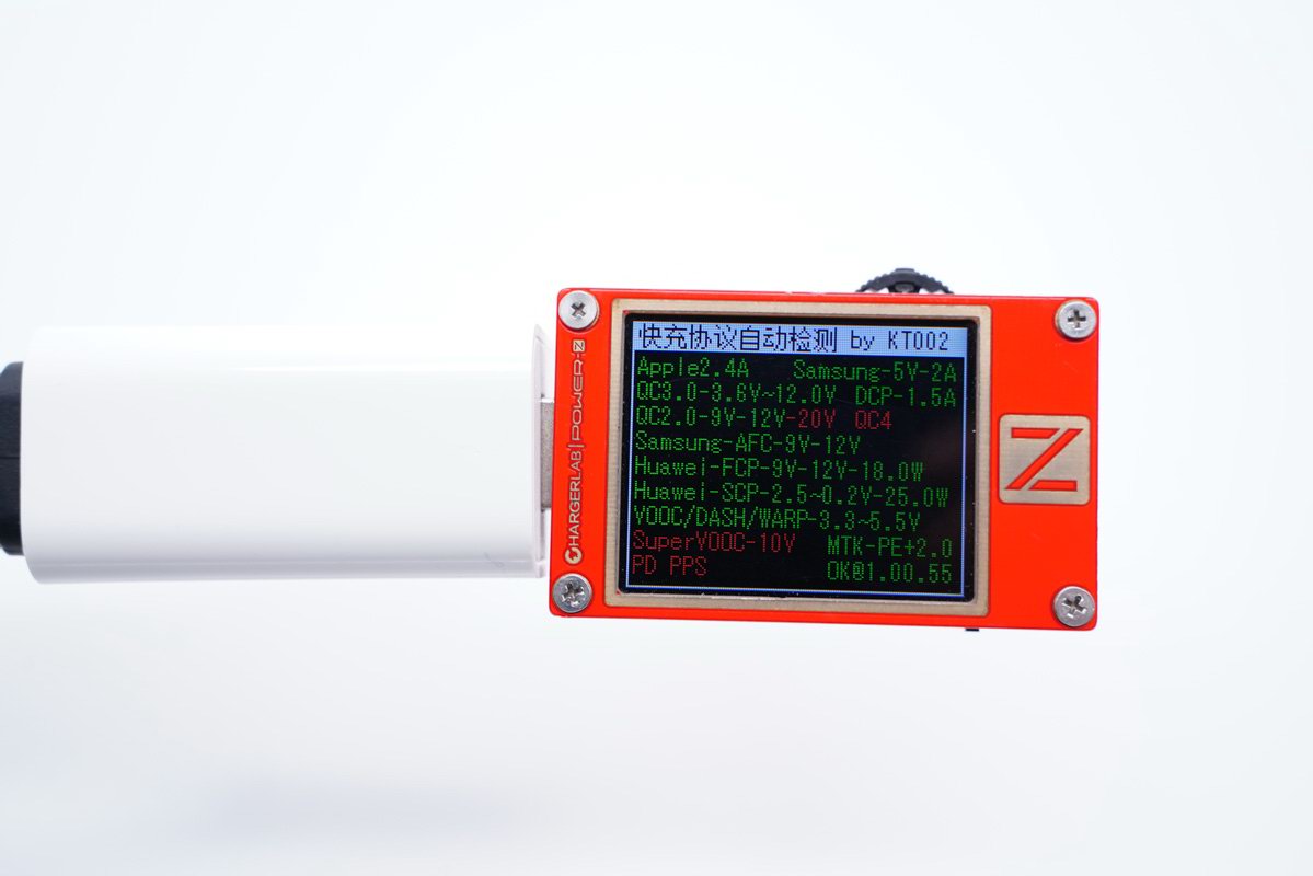

快充协议
使用POWER-Z KT002 USB测试仪进行快充协议轮询,从屏幕中可以看到,飞天鹰30W多协议快充充电器支持APPLE2.4A、Samsung5V2A、QC3.0、QC2.0、DCP、AFC、FCP、SCP、PE等快速充电协议,并且有赖于特殊触点与快充芯片的支持,它还支持VOOC/DASH/WARP等低压直充协议。

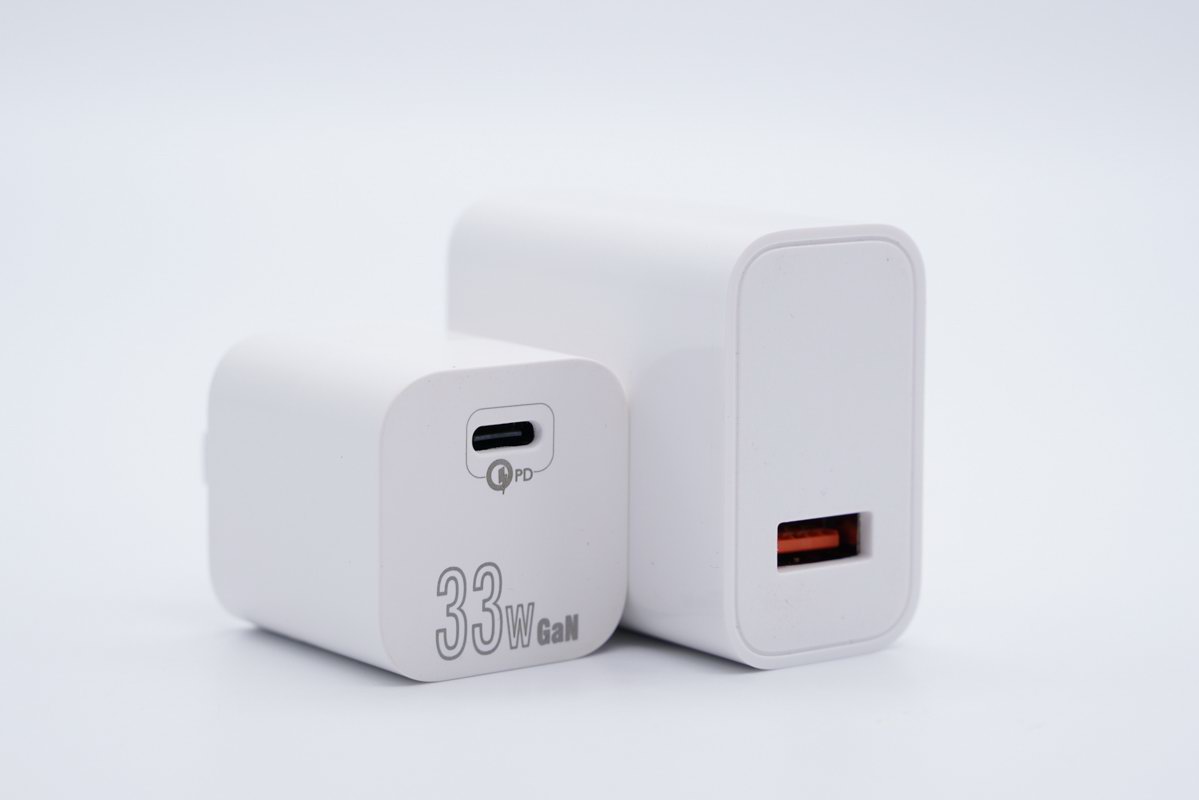

33W氮化镓迷你充
飞天鹰30W多协议快充充电器针对国内快充市场开发,采用特殊USB-A母座,支持多种常见快充协议,如华为低压直充、OPPO低压直充等,市面上比较少见。除此之外,飞天鹰还推出了适用于主流数码设备的33W氮化镓迷你充,带有20V高压输出与11V3A PPS电压档,最大输出功率33W。目前这两款产品均开始接受订单,详情请与飞天鹰联系。
