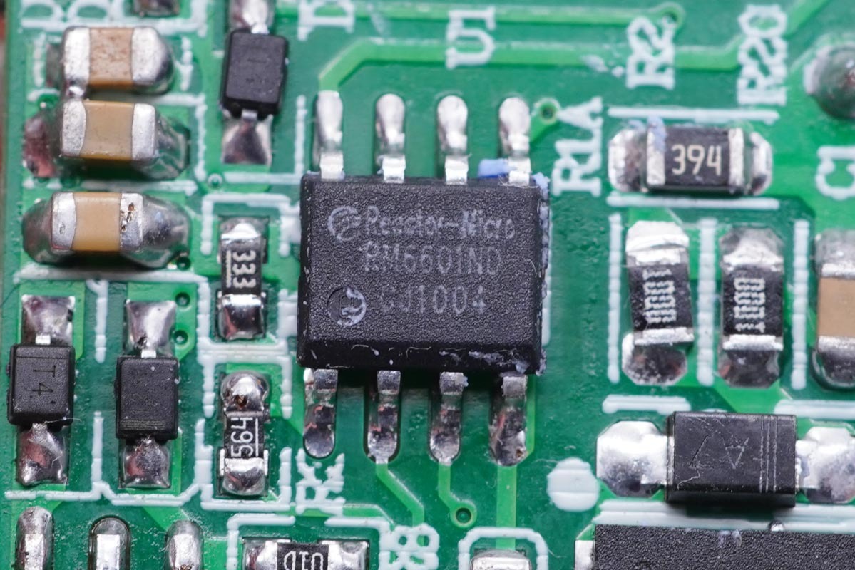

亚成微33W氮化镓快充方案主控采用亚成微自研的PWM开关控制芯片RM6601ND,这是一款集成了高压启动、GaN驱动器、满足六级能效要求的PWM+PFM控制器。支持CCM和QR工作模式,内置700V高压启动,开关频率最高为130KHz,支持抖频功能改善EMI,集成斜坡补偿和高低压功率补偿。
亚成微 RM6601ND 集成多种工作模式,在重载情况下,以QR准谐振模式运行,工作频率130KHz,在低压输入时会进入 CCM 模式;RM6601ND 采用专有驱动技术,直驱 E-mode GaN FET ;在轻载或空载情况下,系统工作在 Burst Mode 模式,有效去除音频噪音,同时在该模式下,RM6601ND 本身损耗极低,因此可以做到超低待机功耗。在任何模式下,都集成了特有抖频工作模式,以改善 EMI。
RM6601ND同时集成了多种保护模式和补偿电路,包括VCCOVP,内置OTP,外置OVP,欠压锁定uvlo),逐周期过流保护OCP,过载保护(OLP),CS短路保护,输出肖特基短路保护等,并内置斜坡补偿功能。

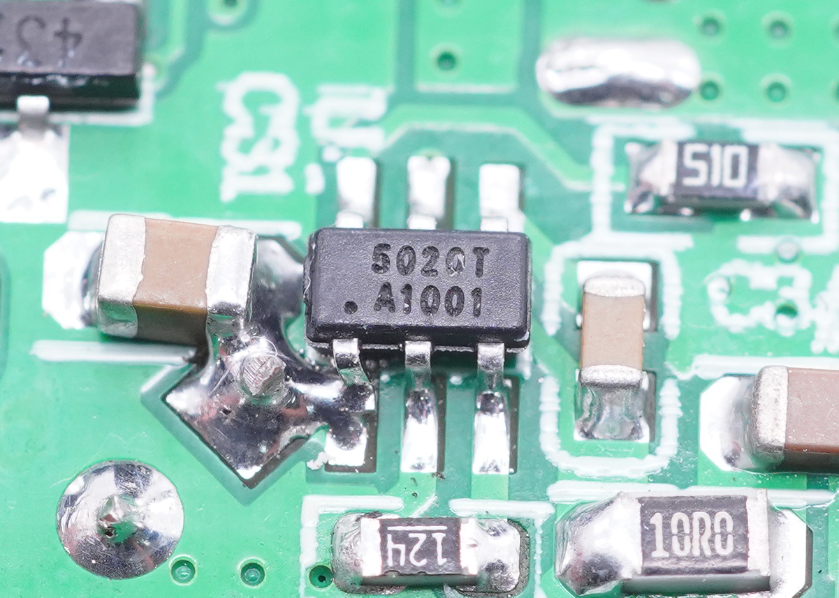

这款充电器的同步整流控制器同样来自亚成微自研的RM5020T,这是一款用于替代反激变换器中副边肖特基二极管的高性能同步整流控制芯片,外推超低导通阻抗MOSFET以提升系统效率。MOS导通时,Vds被控制在约-30mV, Vds一旦变为正值,MOSFET以极快速度关闭。 RM5020T采用高压自供电方式实现VCC供电,同时支持正端接法和负端接法。这使得芯片在输出电压很低甚至短路时,VCC仍可稳定供电,可直接应用于电池充电。可编程的振铃检测可防止芯片在DCM和QR模式下Vds振荡导致的错误开启。
亚成微RM5020T支持DCM、CCM、QR工作模式,开关频率最高支持200KHz,支持宽范围输出电压。支持高侧和低侧同步整流,内置振铃检测防止误开启,具有低开关延迟。

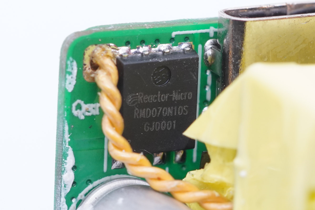

同步整流管也采用亚成微自研的RMD070N10S,NMOS,耐压100V,导阻7mΩ,DFN5*6封装。
RMD070N10S详细资料。

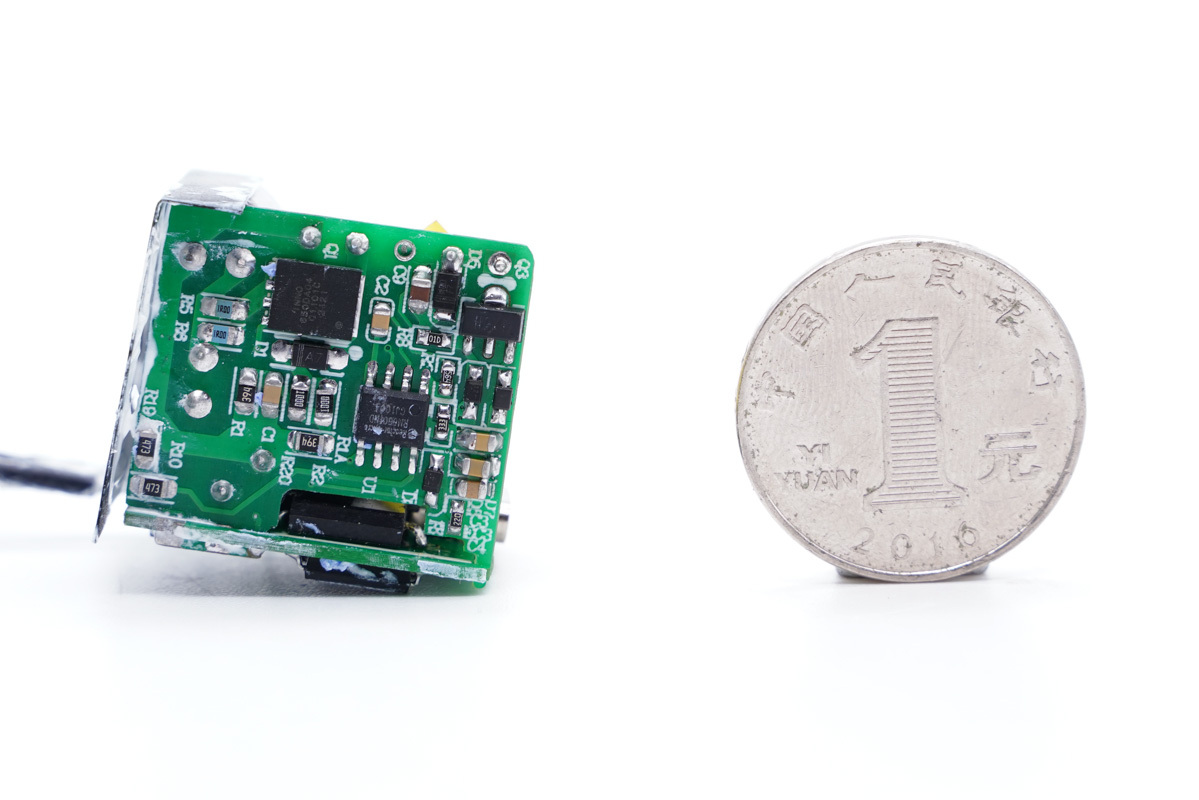

亚成微33W氮化镓快充方案的体积要比苹果20W PD充电器还要小。
和一元硬币对比一下。

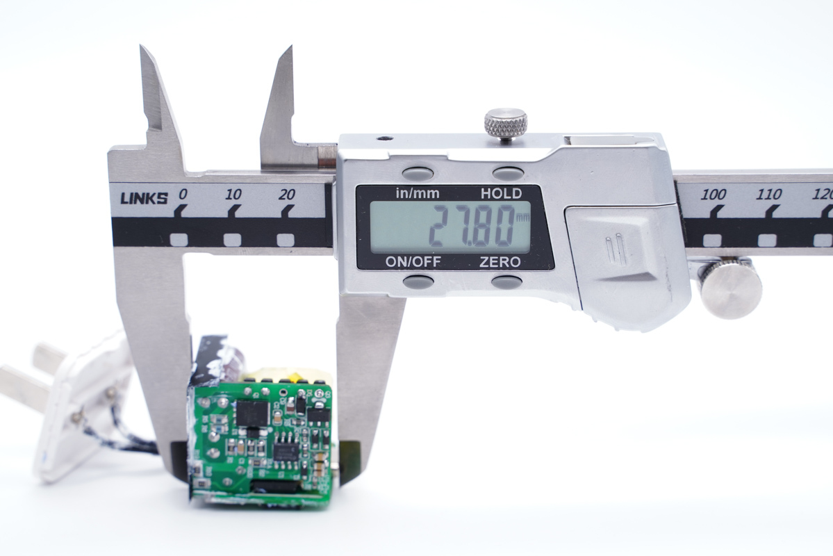

整套方案的长度约为27.80mm。

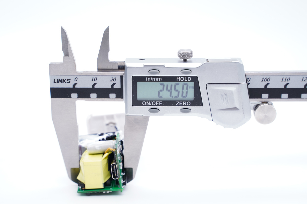

宽度约为24.50mm。

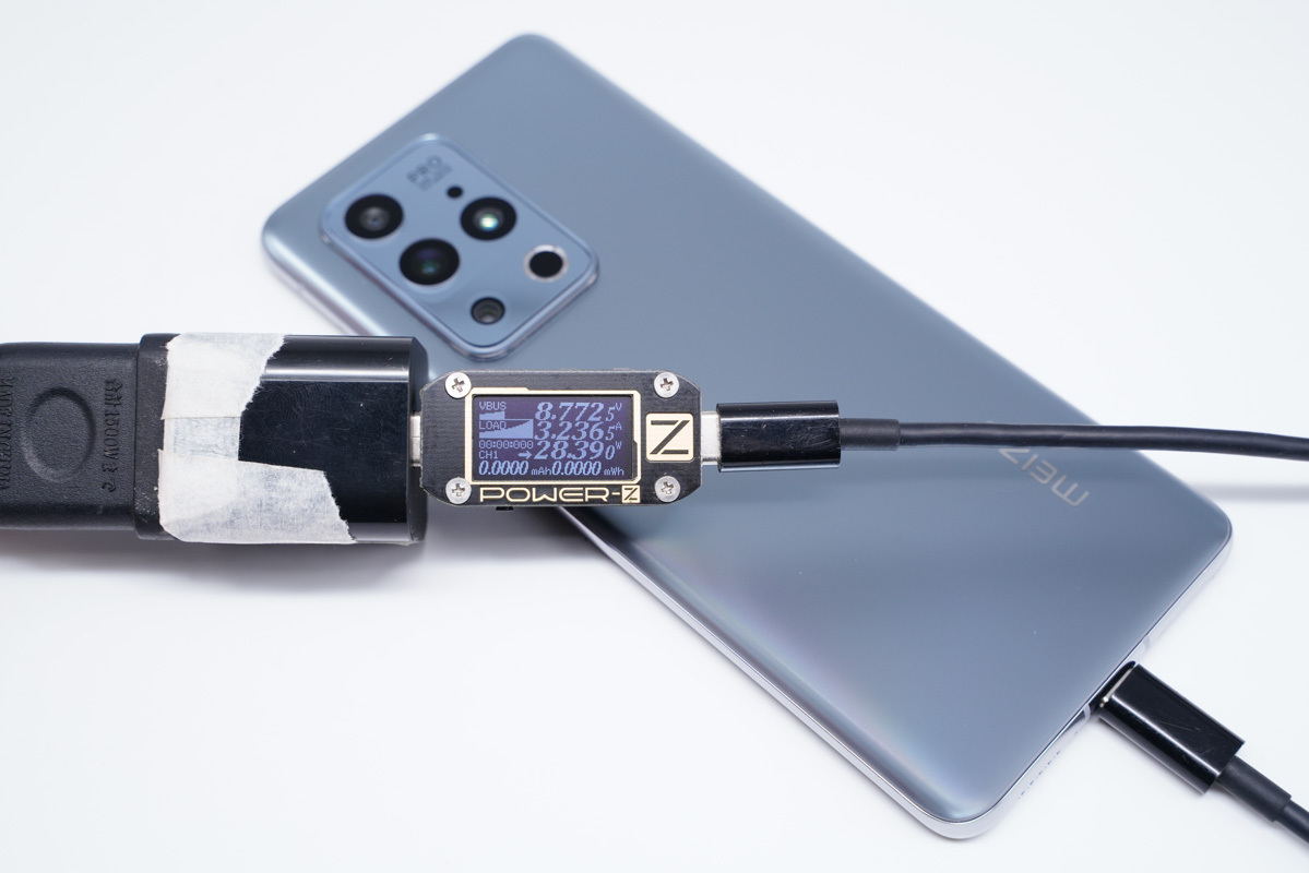

为魅族18 Pro充电可以提供28W+的快充功率。

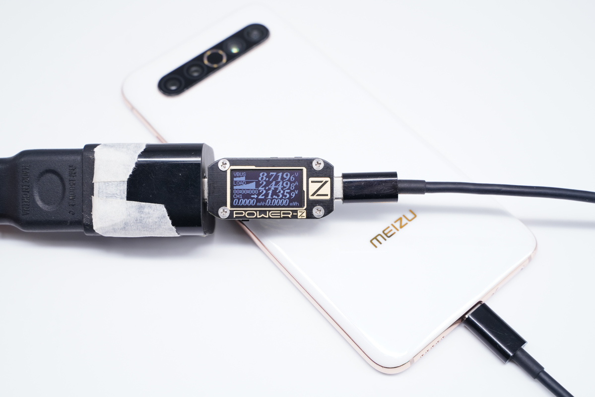

为魅族17 Pro充电,功率为8.71V 2.44A 21.35W。

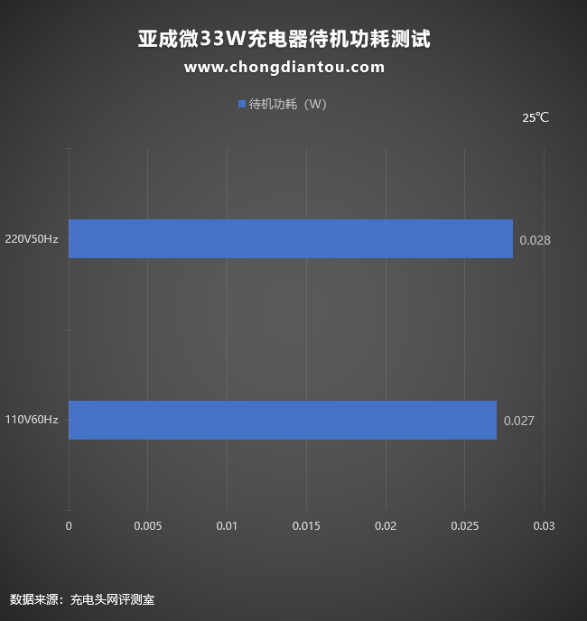

充电器如果经常插在插座上不使用也是会耗电的,只不过非常小而已。经过功率计测试,亚成微33W氮化镓快充方案在220V 50Hz的空载功耗为0.028W,换算下来一年损耗的电能约为0.24KW·h,若市价电为0.6元/KW·h,则充电器一年的电费约为0.14元左右。
110V 60Hz时的空载功耗为0.033W,换算下来,一年损耗的电能约为0.23KW·h,若市价为0.6元/KW·h,则充电器一年的电费约为0.13元左右。

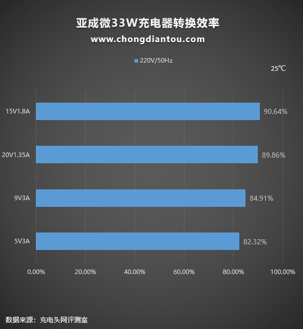

充电器本质上是一种转换设备,过程中会有损耗,以热量的形式散发出来。我们平时看充电器上面的参数输出100W或者65W是充电器可以为设备提供的最大输出功率,但充电器从插座上汲取的功率往往要更大一些,下面是亚成微33W氮化镓快充方案在220V 50Hz和110V 60Hz交流输入的情况下分别进行了转换效率测试,测试结果如下:
220V 50Hz下,将亚成微33W氮化镓快充方案在各个电压档位的输出功率拉满进行测试:四个档位测得插线板AC端输入功率和USB端输出功率,通过计算,可得充电器的转换效率从82.32%到90.64%不等。

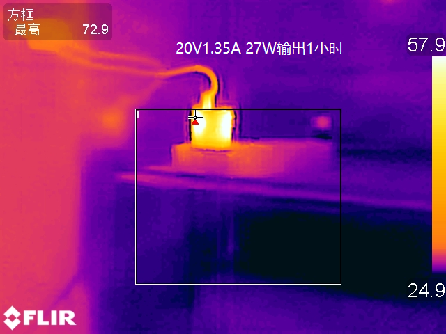

最后还对充电器的温控方面进行了测试,测试在25℃的恒温箱内进行,测试条件为以20V1.35A 27W的功率持续满载输出1小时后使用热成像仪对充电器表面的温度进行采集。
1小时后采集到表面最高温度为79.5℃。
另一侧的表面最高温度为72.9℃。

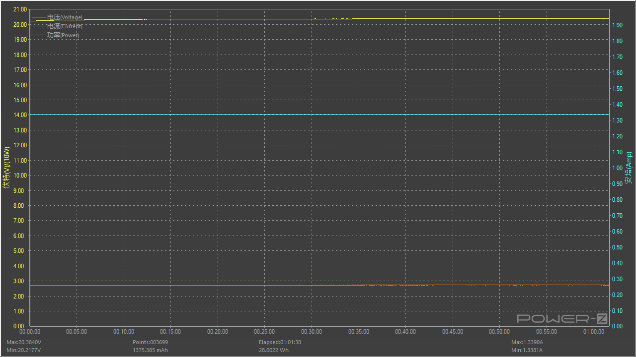

在测试温度时同时也对充电器是否可以满载运行做了测试,按照额定功率20V 1.35A 33W满载对充电器进行稳定性测试,测试时间为一小时,测试过程中电压值呈水平直线,无明显波动情况,长时间满载比较稳定。
