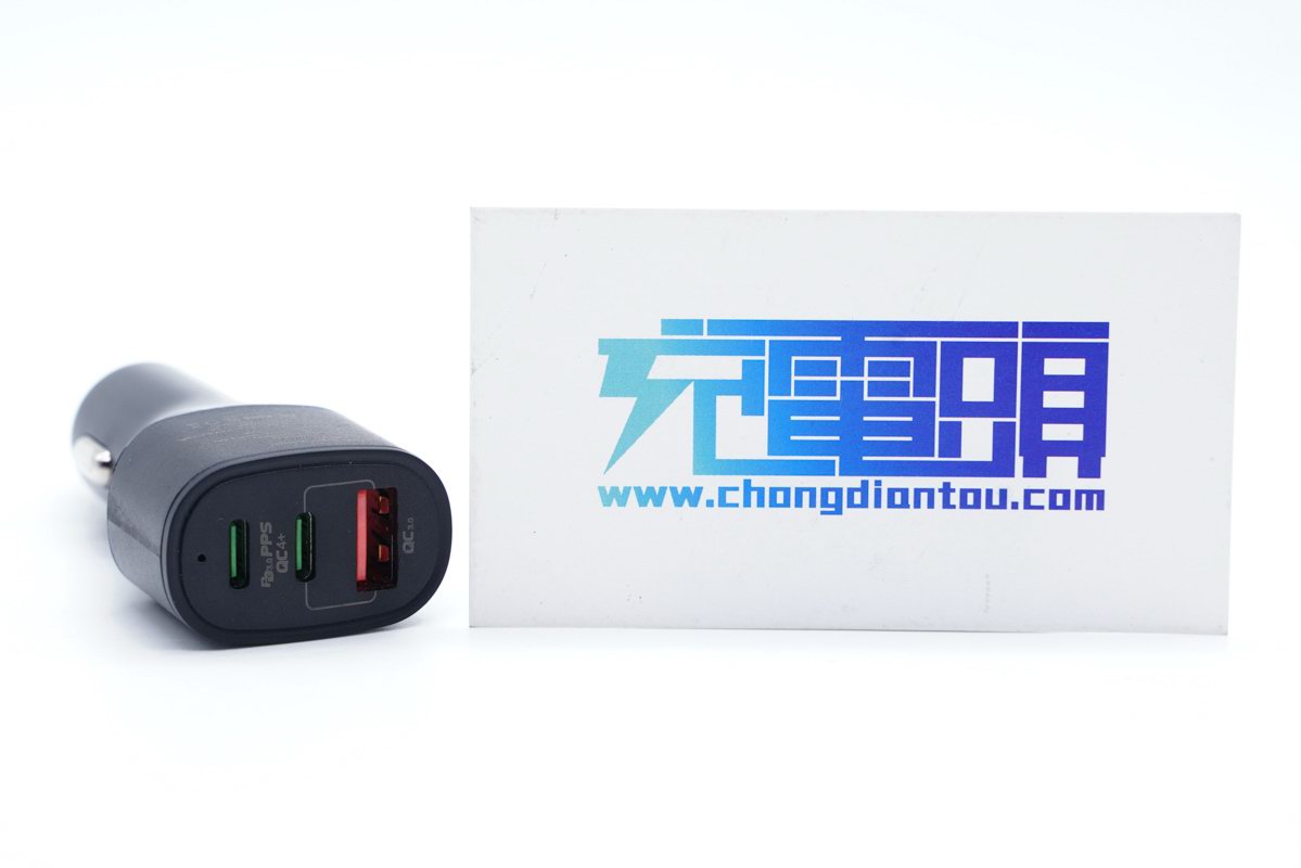

鸿达顺60W车载充电器专门针对司机乘客在车上的快充需求而开发,最大输出功率达60W之高,并支持三设备同时充电,满足多人多设备的车载快充需求。

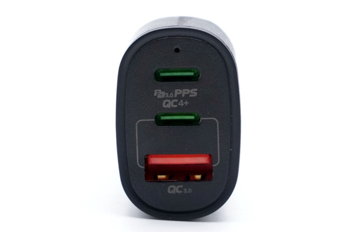

接口配置
鸿达顺60W车充共有三个输出口,分别是两个USB-C PD快充输出口,一个USB-A输出口,也就是俗称的2C1A万金油配置,可以为主流数码产品提供PD快速充电。

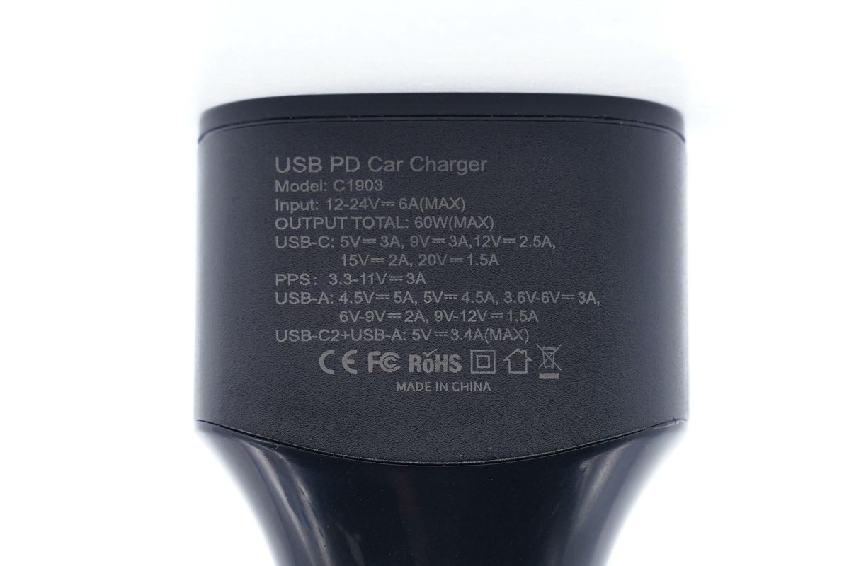

铭牌参数
铭牌参数部分。
型号:C1903
输入:12-24V 6A(MAX)
总输出:60W(MAX)
USB-C:5V3A / 9V3A / 12V2.5A / 15V2A / 20V1.5A
PPS:3.3-11V3A
USB-A:4.5V5A / 5V4.5A / 3.6-6V3A / 6-9V2A / 9-12V1.5A
USB-C2 + USB-A:5V3.4A(MAX)

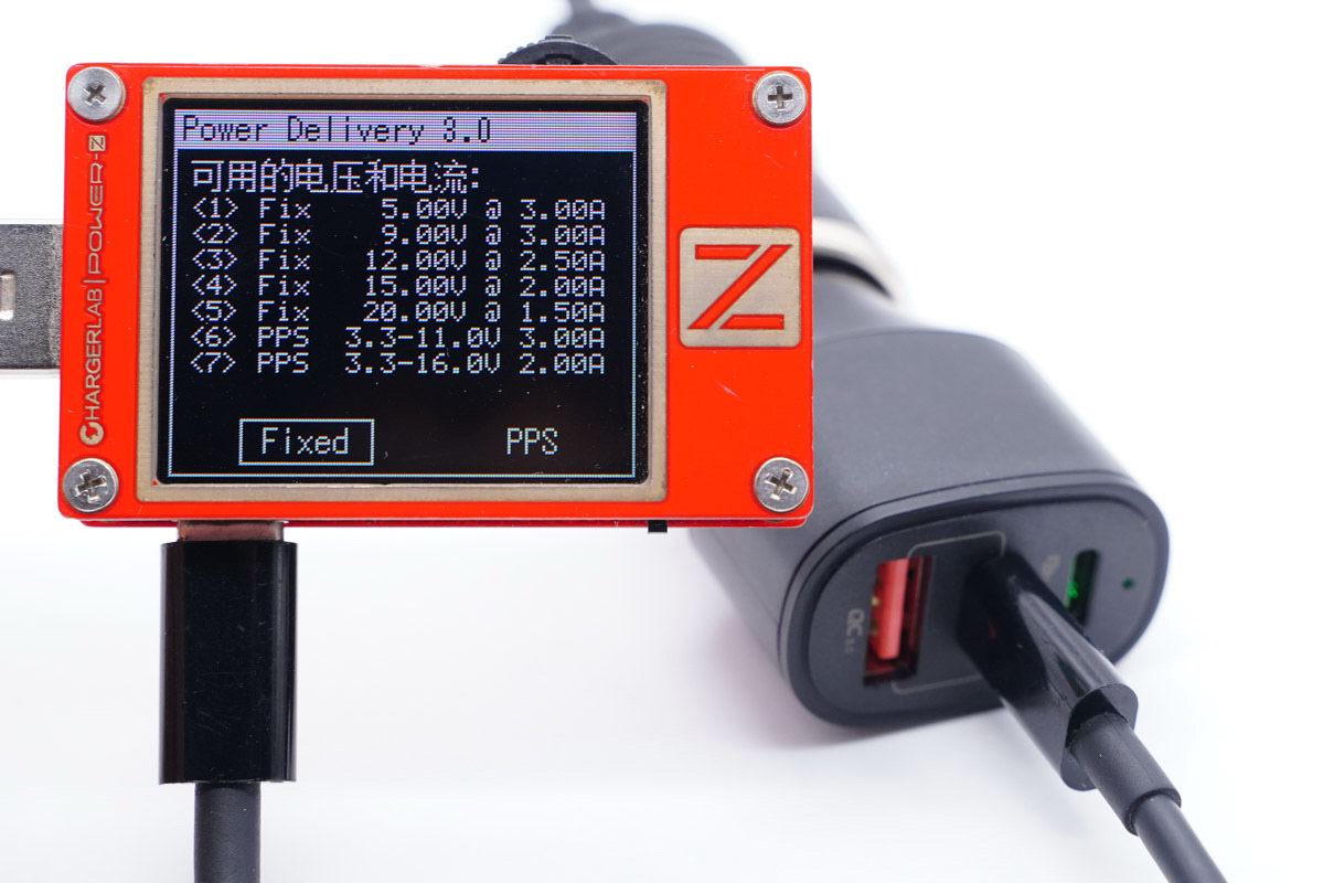

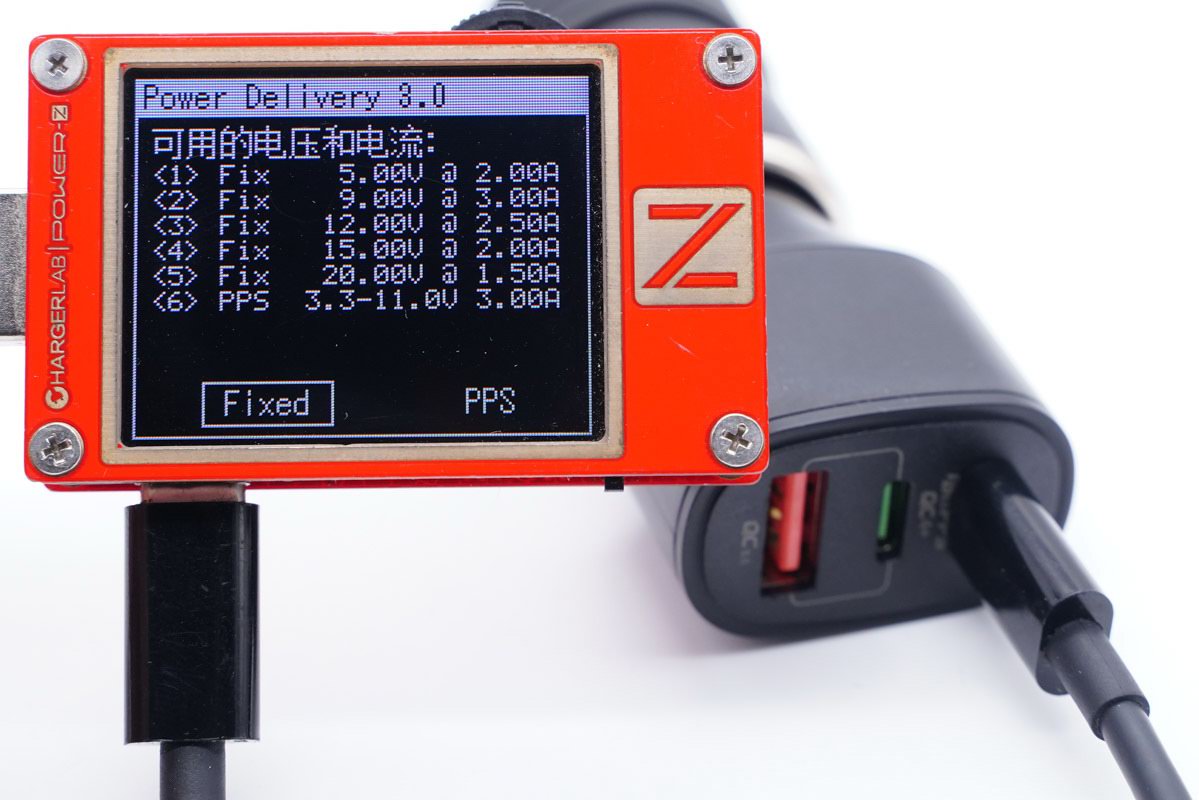

PDO
使用POWER-Z KT002 USB测试仪读取USB-C1 PDO报文,基于PD3.0快速充电标准开发,带有5V2A / 9V3A / 12V2.5A / 15V2A / 20V1.5A五个固定电压档,并支持3.3-11V3A一组PPS电压子集。
使用POWER-Z KT002 USB测试仪读取USB-C2 PDO报文,与USB-C1有少许区别。基于PD3.0快速充电标准开发,带有5V3A / 9V3A / 12V2.5A / 15V2A / 20V1.5A五个固定电压档,并支持3.3-11V3A / 3.3-16V2A两组PPS电压子集。

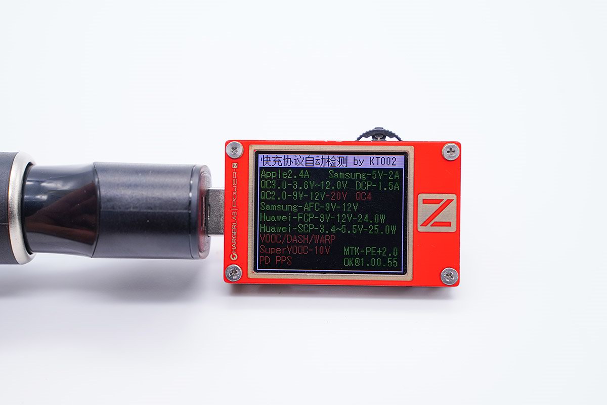

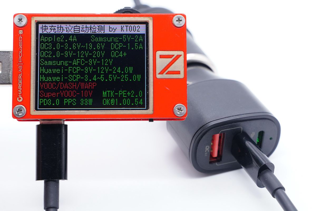

快充协议
除支持USB PD快速充电标准外,USB-C1/C2均带有多种常见的快充协议,通过快充协议轮询发现,带有APPLE2.4A、Samsung5V2A、QC3.0、QC2.0、DCP、QC4+、AFC、FCP、SCP、PE等常见快充协议,适用于新老设备使用。
USB-A接口与其他接口一样,均支持APPLE2.4A、Samsung5V2A、QC3.0、QC2.0、DCP、QC4+、AFC、FCP、SCP、PE等常见快充协议,兼容性十分友好。
