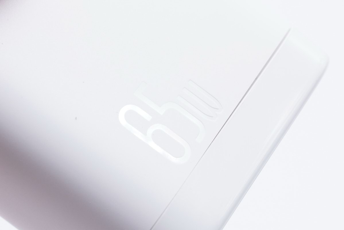

工艺
仔细看壳体可以发现,在整体消光的壳体侧面,使用亮面工艺凹印了65W功率标识,表示它最大支持65W快充输出。

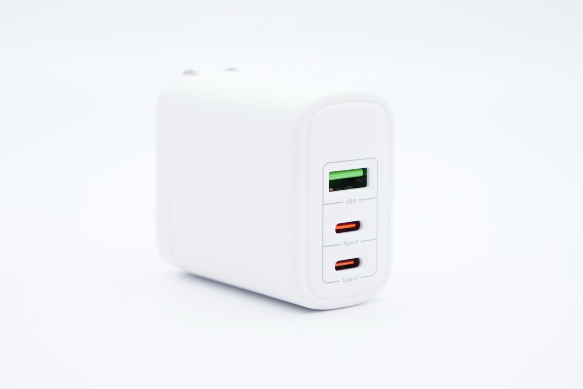

接口配置
接口配置方面,2C1A三个万金油接口竖立排列放置,两个橘色USB-C接口支持功率盲插功能,单独使用均可输出65W。USB-A采用绿色大电流母座,支持多协议快充输出,最大输出功率45W。

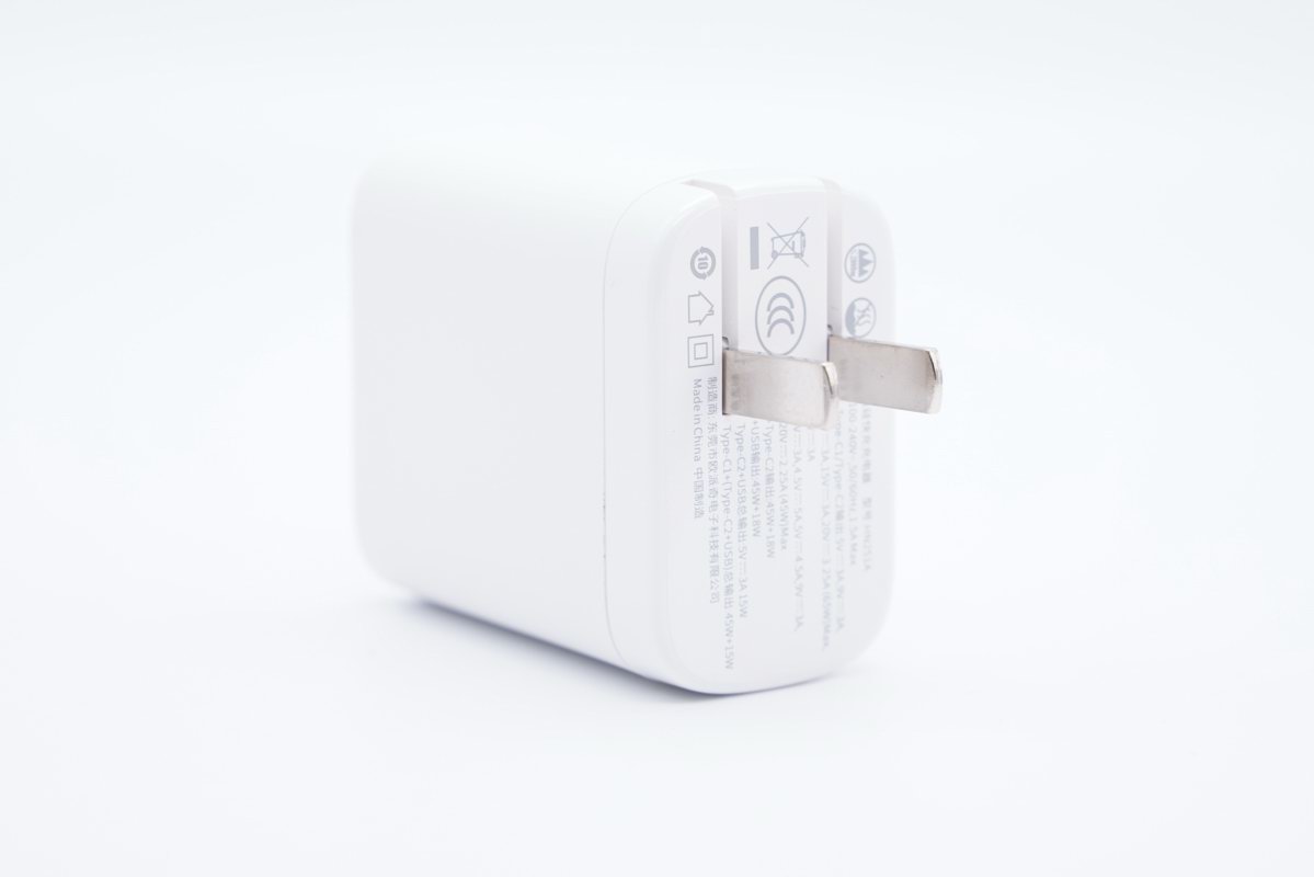

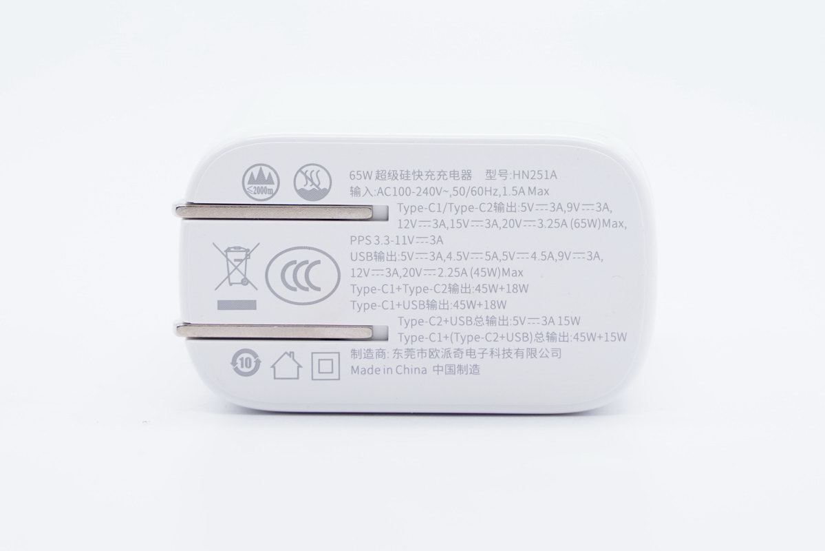

铭牌参数
铭牌参数部分。
品名:65W超级硅快充充电器
型号:HN251A
输入:AC100-240V~,50/60Hz,1.5A Max
输出:
Type-C1/C2: 5V3A / 9V3A / 12V3A / 15V3A / 20V3.25A(65W Max)PPS 3.3-11V3A
USB输出:5V3A / 4.5V5A / 5V4.5A / 9V3A / 12V3A / 20V2.25A(45W Max)
Type-C1 + Type-C2输出:45W + 18W
Type-C1 + USB输出:45W + 18W
Type-C2 + USB输出:5V3A
Type-C1 + (Type-C2 + USB)总输出:45W + 15W
东莞市欧派奇电子科技有限公司制造。

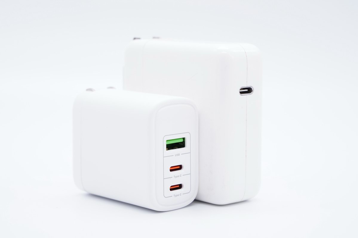

三围尺寸
实测三围尺寸分别是30.82mm X 58.91mm X 50.63mm,重量133.6g,按照65W额定输出功率计算,其功率密度为0.7W/cm³,与苹果61W充电器放在一起,体积优势十分明显,并且具有更多的接口,使用范围更广泛。
折叠插脚
插脚部分欧派奇65W 2C1A充电器采用了可折叠插脚设计,规格为国标两脚插脚,外出使用时可将插脚收纳至壳体内,避免与行李物品互相剐蹭,方便差旅人士使用。

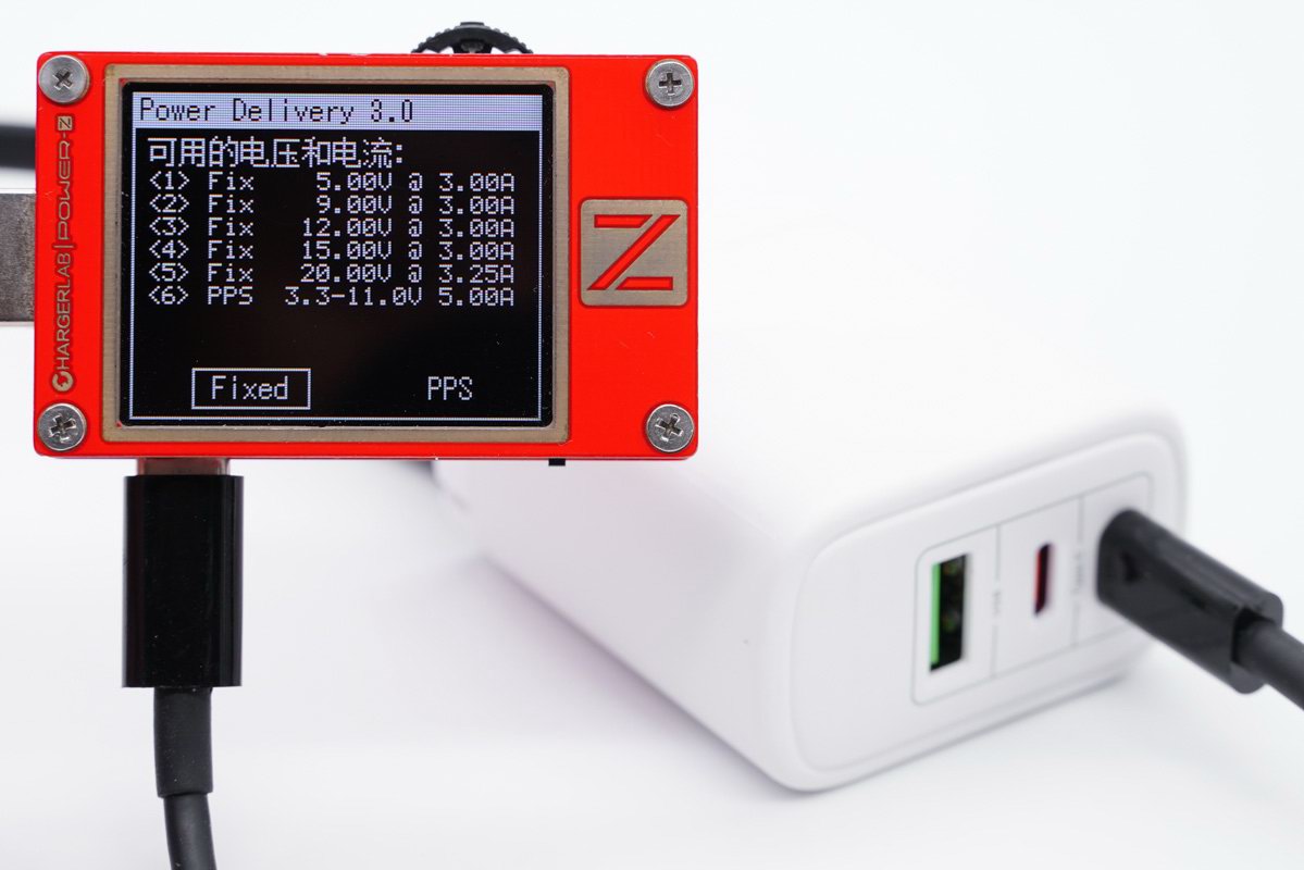

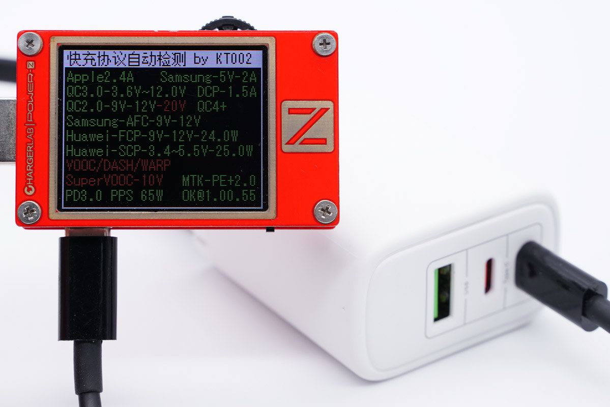

PDO
采用POWER-Z KT002 USB测试仪读取PDO报文,两个USB-C具有功率盲插功能报文完全相同。充电器基于PD3.0快速充电标准开发,带有5V3A / 9V3A / 12V3A / 15V3A / 20V3.25A五个固定电压输出档,另外还带有3.3-11V5A一组PPS电压子集。
快充协议
除USB PD快速充电标准外,通过快充协议轮询发现还支持市面上多种常见的快充协议,如APPLE2.4A、Samsung5V2A、QC3.0、QC2.0、DCP、QC4+、AFC、FCP、SCP、PE等,适用于新老设备使用。
