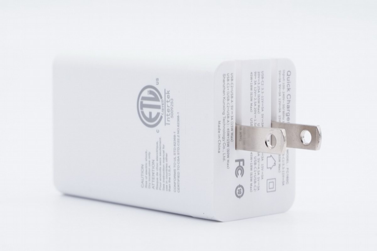

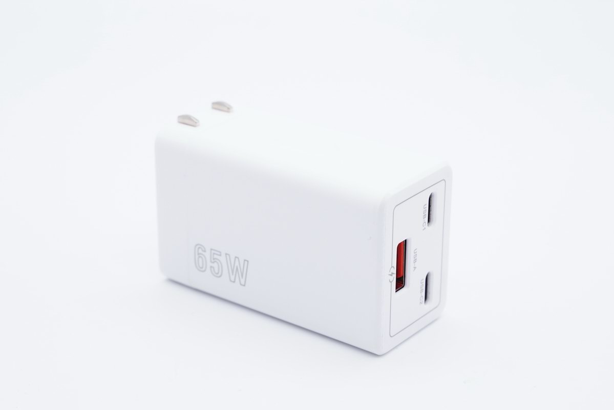

坤兴65W 2C1A快充充电器全白色壳体,搭配2C1A品字排列接口,看上去十分活泼。侧面印有65W功率标识表示最大输出功率65W,条形柱状高密度设计,小巧便携大功率,并支持多设备同时充电。

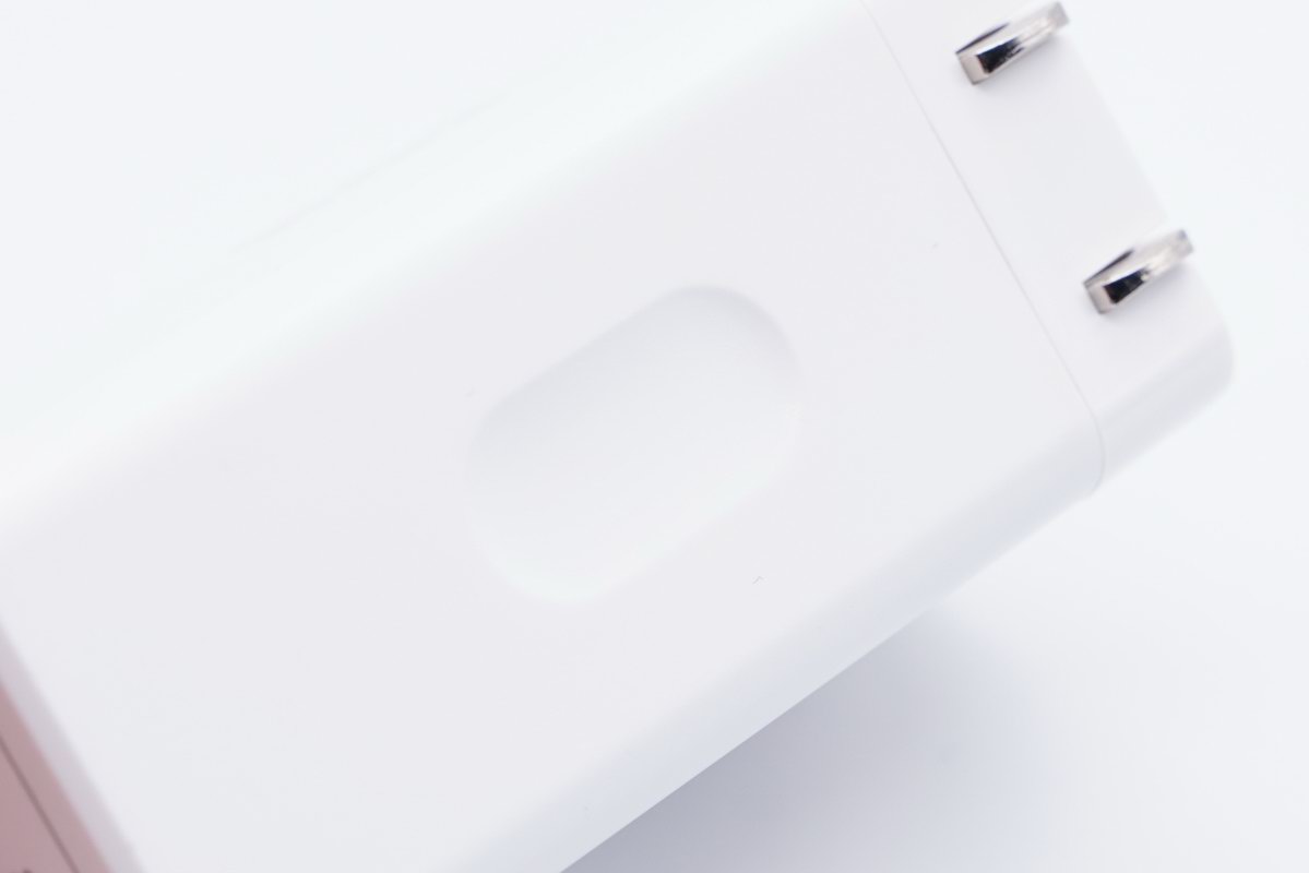

易插拔内凹设计
使用微距摄像头拍摄细节,壳体两侧微微内凹处理,方便插拔时按压施加力度不会手滑。

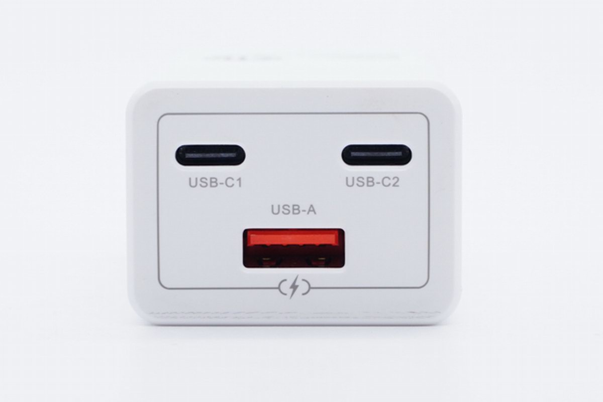

接口配置
接口方面,坤兴65W 2C1A快充充电器采用了不常见的品字型布局,上面两个USB-C接口横向排开,带有功率盲插功能,单独插入任意一个支持65W快充输出。下面USB-A采用红色大电流母座,支持30W多协议快充。

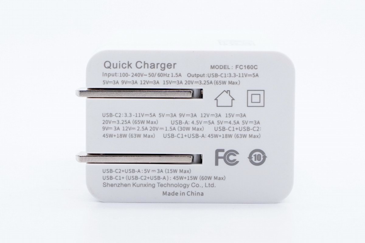

铭牌参数
铭牌参数部分。
型号:FC160C
输入:100-240V ~ 50/60Hz 1.5A
输出:
USB-C1:3.3-11V5A / 5V3A / 9V3A / 12V3A / 15V3A / 20V3.25A(65W Max)
USB-C2:3.3-11V5A / 5V3A / 9V3A / 12V3A / 15V3A / 20V3.25A(65W Max)
USB-A:4.5V5A / 5V4.5A / 5V3A / 9V3A / 12V2.5A / 20V1.5A(30W Max)
USB-C1 + USB-A:45W + 18W(63W Max)
USB-C2 + USB-A:5V3A(15W Max)
USB-C1 + (USB-C2 + USB-A):45W + 15W(60W Max)
深圳市坤兴科技有限公司制造。

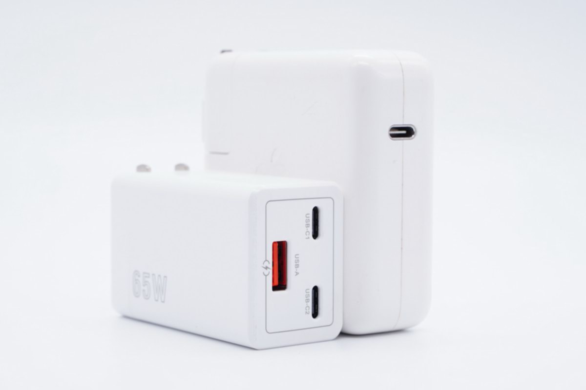

三围尺寸
坤兴65W 2C1A快充充电器内部采用了高密度设计,体积远小于同级产品,使用千分尺实测三围分别是66.48mm X 40.48mm X 29.88mm,重量113.7g。按照65W额定输出功率计算,其功率密度为0.8W/cm³,与苹果61W充电器放在一起,体积优势十分明显,并且具有更多的接口,使用范围更广泛。

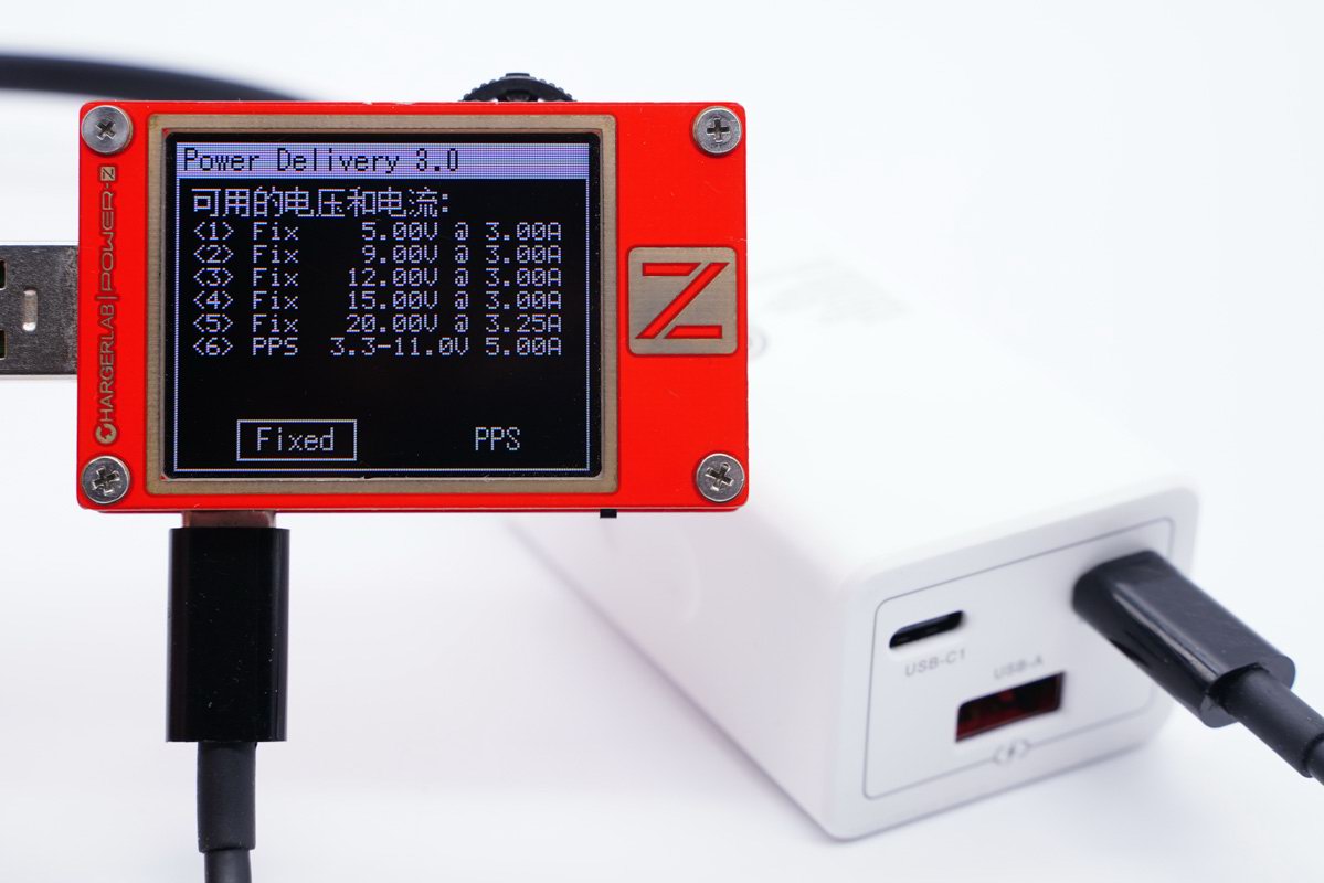

PDO
采用POWER-Z KT002 USB测试仪读取PDO报文,两个USB-C具有功率盲插功能报文完全相同。充电器基于PD3.0快速充电标准开发,带有5V3A / 9V3A / 12V3A / 15V3A / 20V3.25A五个固定电压输出档,另外还带有3.3-11V5A一组PPS电压子集。

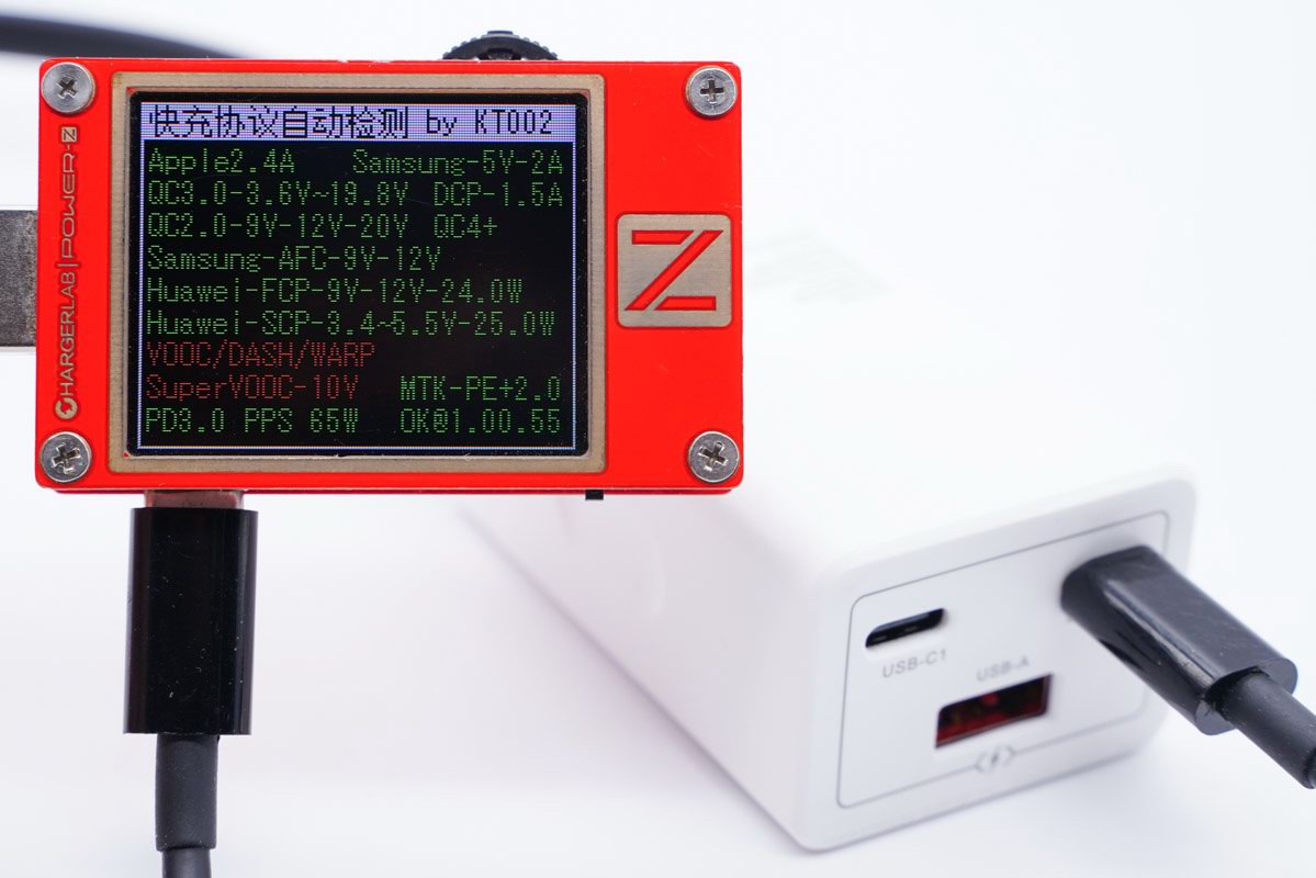

快充协议
通过对三个接口进行快充协议轮询发现,除USB PD快速充电标准外三个接口都支持市面上多种常见的快充协议,如APPLE2.4A、Samsung5V2A、QC3.0、QC2.0、DCP、QC4+、AFC、FCP、SCP、PE等,适用于新老设备使用。
