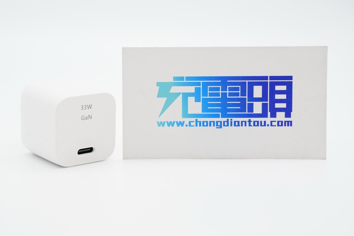

立创普33W氮化镓迷你充拥有一个USB-C输出口,最大输出功率33W,输出面板上印有33W GaN字样,表示其采用了氮化镓这种第三代半导体材料制作,相比传统充电器拥有功率高体积小的优势。

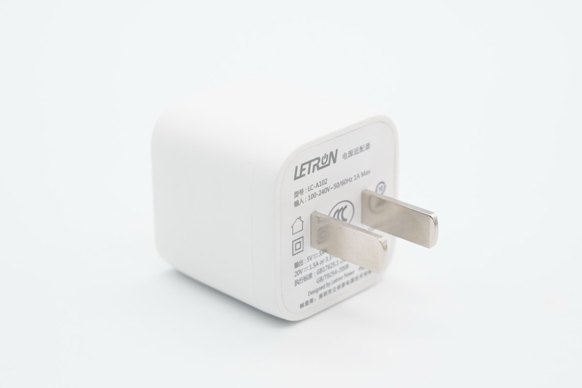

立创普33W氮化镓迷你充采用了固定插脚设计,类型为国标两脚插脚,尽可能地有效利用壳体内的空间,打造高密度充电器。

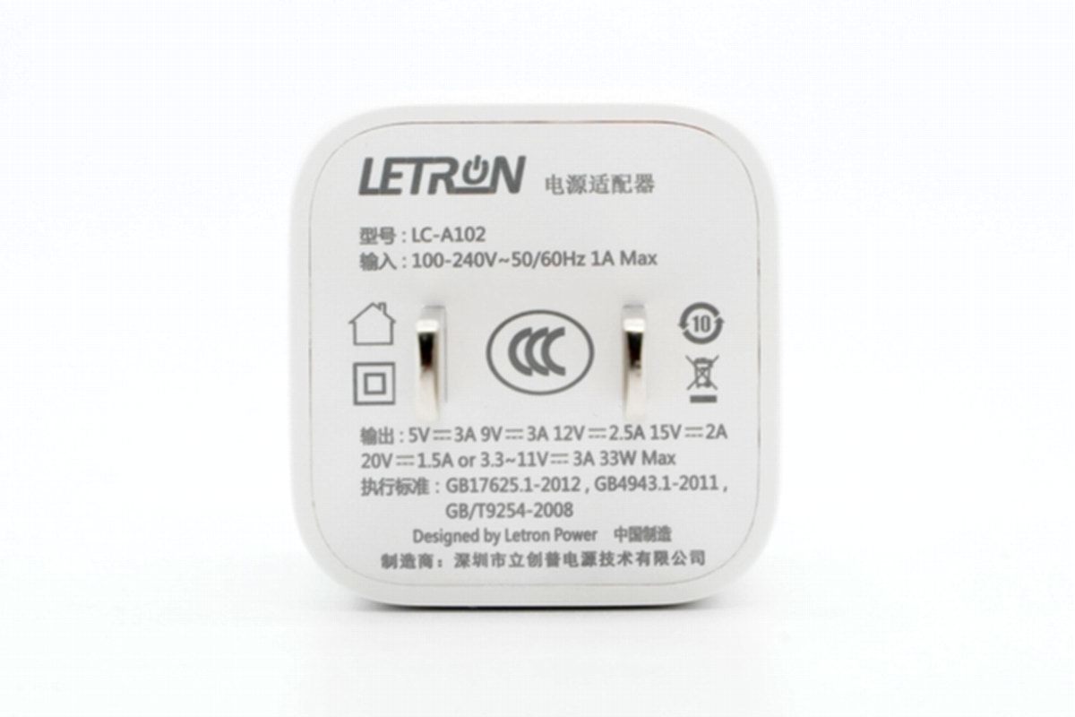

铭牌参数部分。
型号:LC-A102
输入:100-240V~50/60Hz 1A Max
输出:5V3A / 9V3A / 12V2.5A / 15V2A / 20V1.5A
or 3.3-11V3A(33W Max)
制造商:深圳市立创普电源技术有限公司
产品已取得3C强制认证。

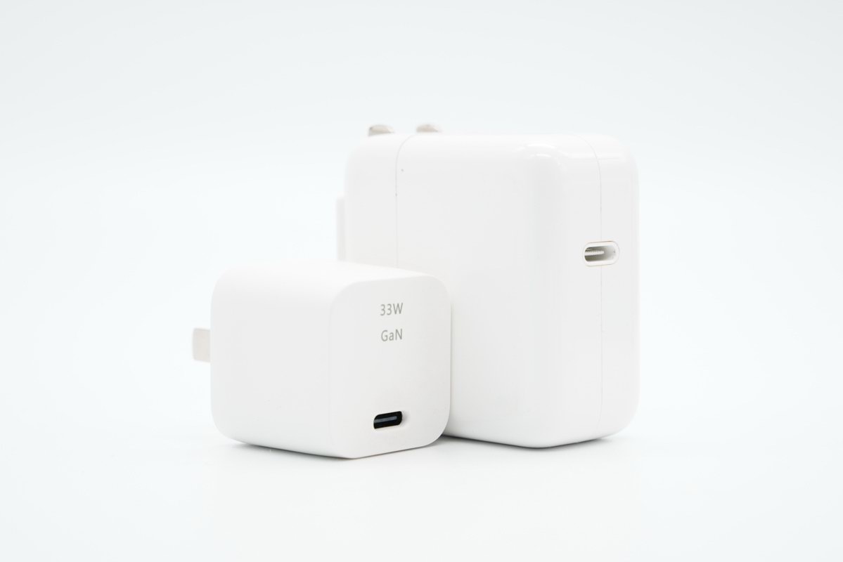

立创普33W氮化镓迷你充采用了氮化镓功率器件制作,相比起传统硅器件开关频率更高,转化率更高,再配合三围排布技术,让33W快充性能浓缩到苹果5W差不多的的壳体内,与苹果30W充电器放在一起体积优势十分明显。实测三围尺寸分别是31.17mm X 30.94mm X 32.28mm,重量48.9g,按照33W额定输出功率计算,功率密度为1.06W/cm³,突破每立方厘米1瓦的行业大关。

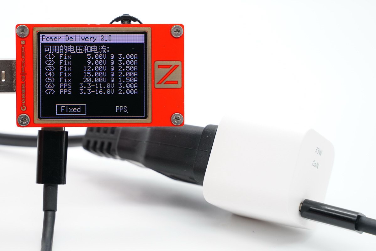

采用POWER-Z KT002 USB测试仪读取PDO报文,充电器于PD3.0快速充电标准开发,带有5V3A / 9V3A / 12V2.5A / 15V2A / 20V1.5A五个固定电压输出档,另外还带有3.3-11V3A / 3.3-16V2A两组PPS电压子集。

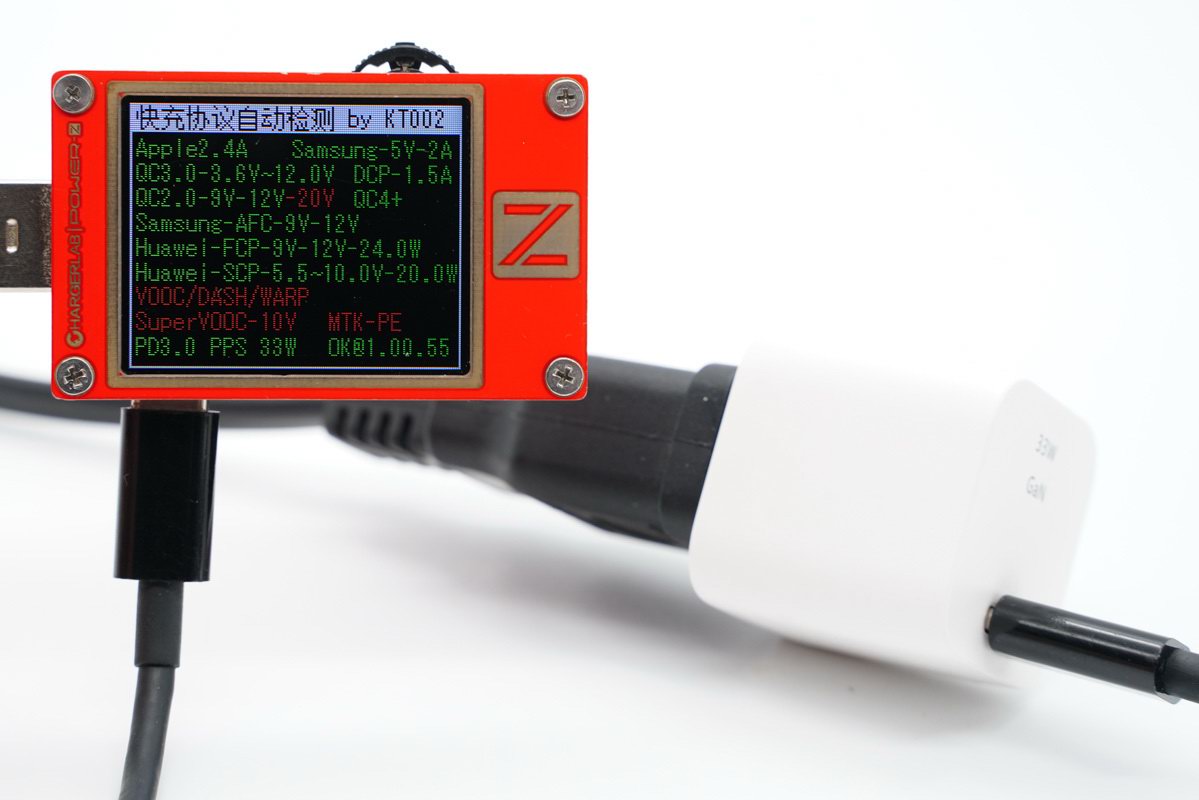

除USB PD快速充电标准外,通过快充协议轮询发现全部输出口都支持市面上多种常见的快充协议,如APPLE2.4A、Samsung5V2A、QC3.0、QC2.0、QC4+、DCP、AFC、FCP、SCP等,适用于新老设备使用。
