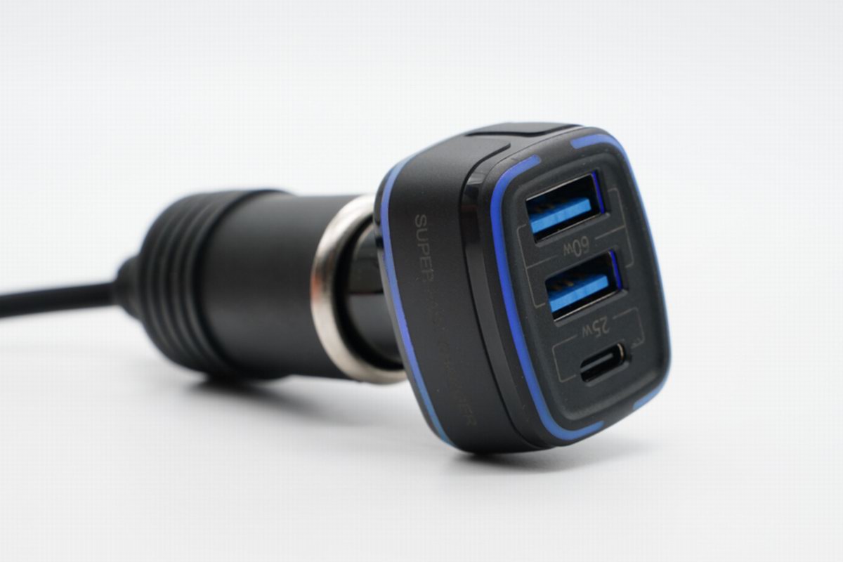

艾帕85W车载充电器拥有85W强劲电力输出性能,带有三个输出口,三口电路按照全独立设计,不会互相干扰,可以支持三台设备同时充电并全部都处于快充状态,对多设备用户来说非常友好。

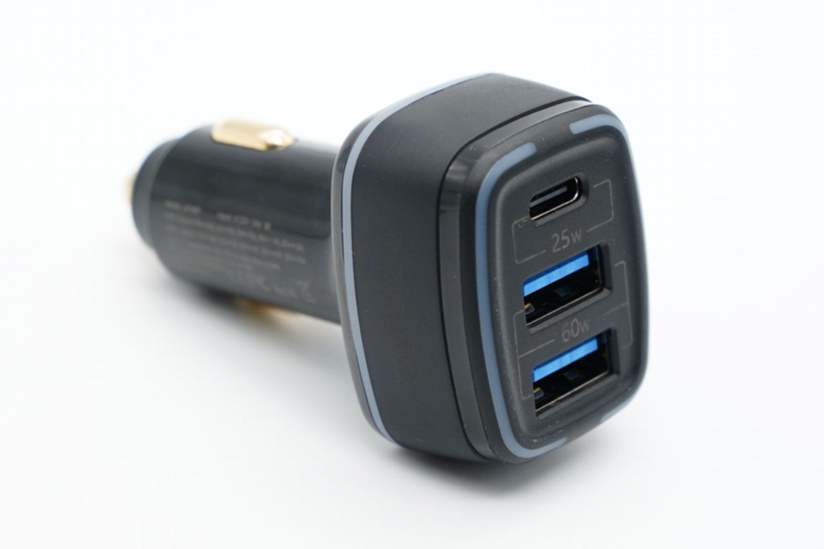

接口配置

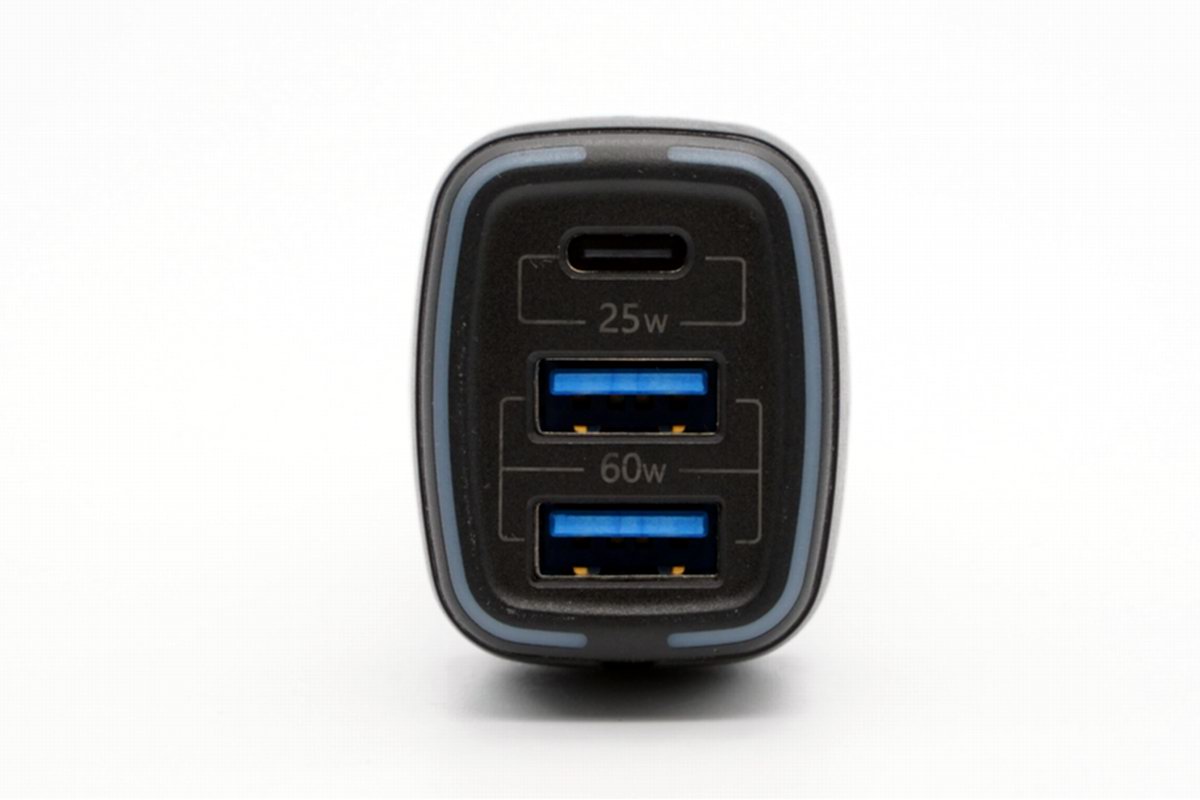

接口配置方面,艾帕85W车载充电器采用了两个USB-A加一个USB-C的搭配,也就是俗称的2A1C配置,不同接口类型兼顾了多种设备使用。输出面板上,USB-C旁边印有25W字眼,两个USB-A印有60W字眼,代表其拥有强悍的输出性能。
氛围灯
艾帕85W车载充电器壳体模具设置了两条半透明导光胶圈,在通电后会亮起微弱的淡蓝色,作为车载设备来说方便用户抹黑进行充电,平时也可以作为氛围灯融入车饰当中增添车内气氛。

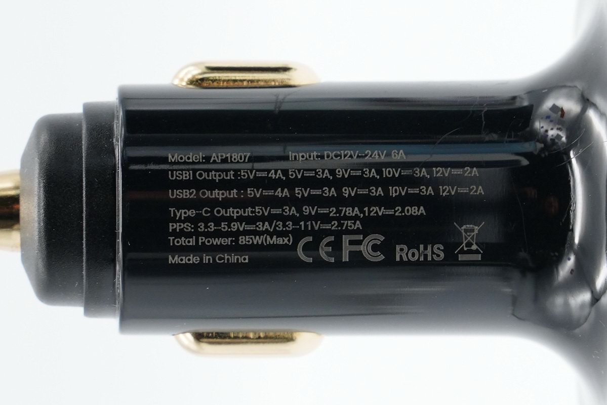

壳体侧面是铭牌参数部分。
型号:AP1807
输入:DC12V-24V 6A
USB1 输出:5V4A / 5V3A / 9V3A / 10V3A / 12V2A
USB2 输出:5V4A / 5V3A / 9V3A / 10V3A / 12V2A
Type-C输出:5V3A / 9V2.78A / 12V2.08A
PPS:3.3-5.9V3A / 3.3-11V2.75A
全局输出功率:85W(Max)

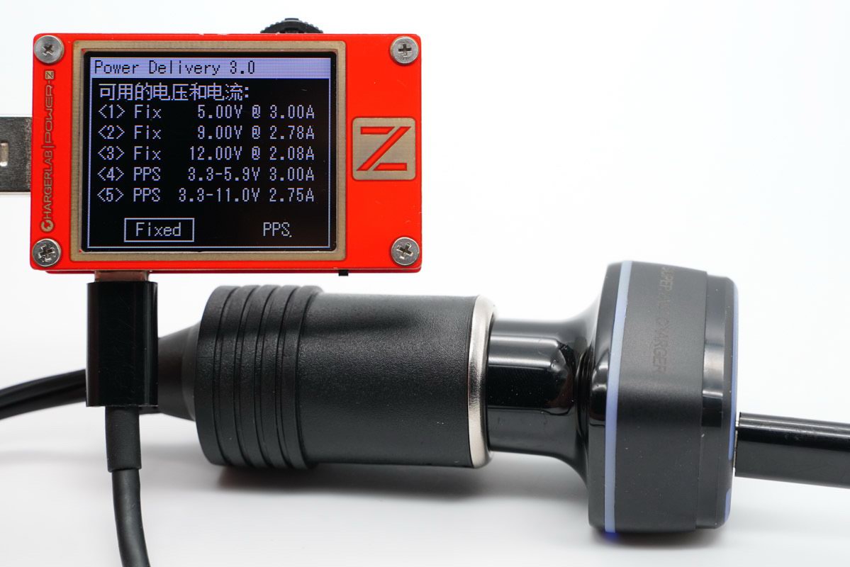

采用POWER-Z KT002 USB测试仪读取PDO报文,车载充电器于PD3.0快速充电标准开发,带有5V3A / 9V2.78A / 12V2.08A三个固定电压输出档,另外还带有3.3-5.9V3A / 3.3-11V2.75A两组PPS电压子集。

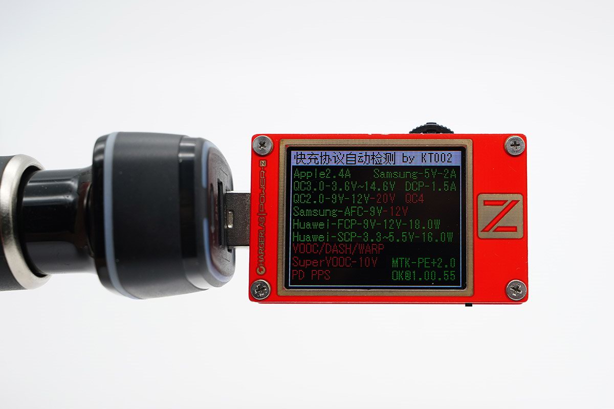

除USB PD快速充电标准外,通过快充协议轮询发现全部输出口都支持市面上多种常见的快充协议,如APPLE2.4A、Samsung5V2A、QC3.0、QC2.0、DCP、AFC、FCP、SCP、PE等,适用于新老设备使用。特别是USB-A2接口,更是支持全协议快充,市面上比较少见。
