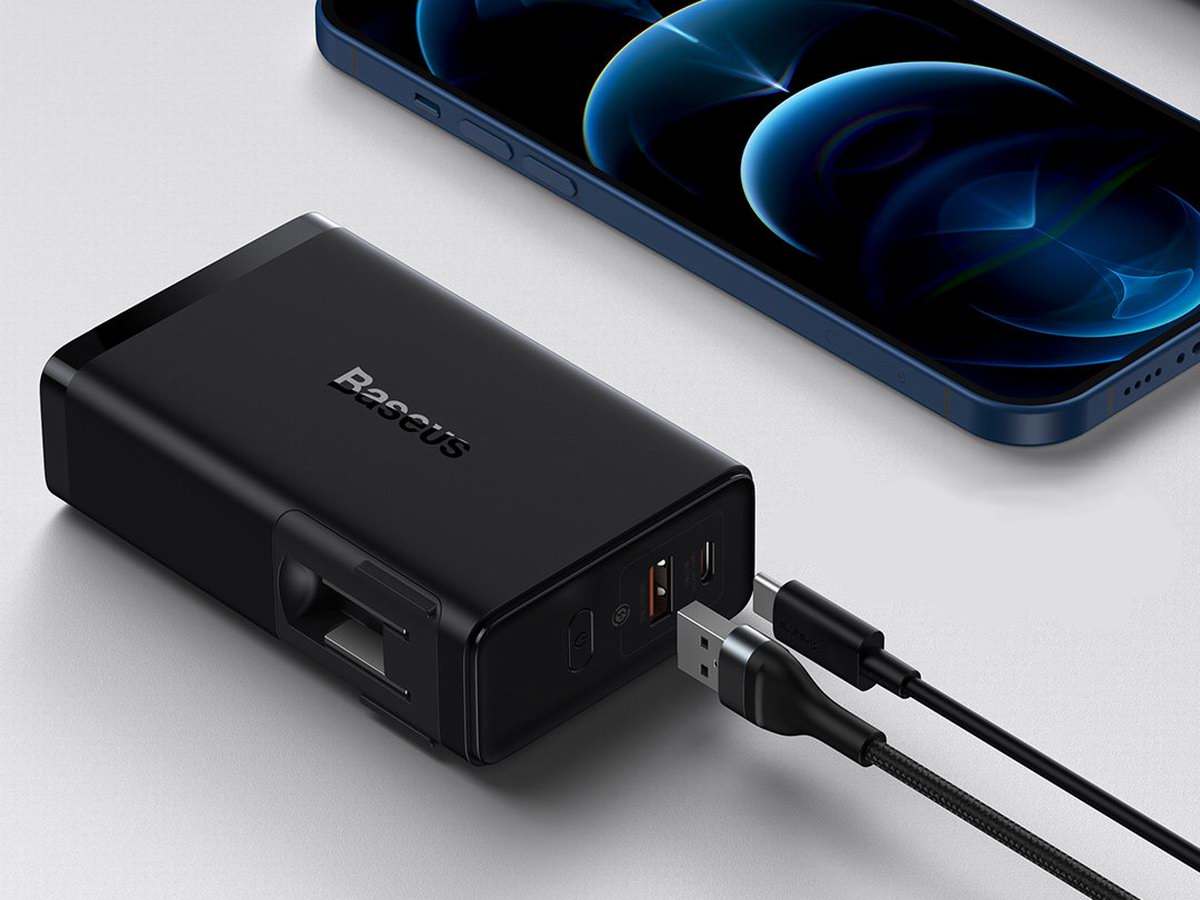

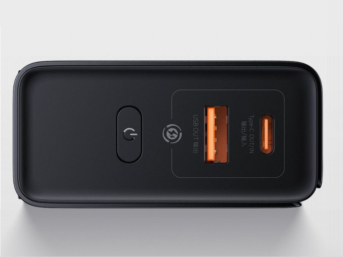

回想一下,出行时为了解决数码产品的续航,你会带上多少充电配件?手机充电器、笔记本充电器、移动电源、数据线等,十分繁琐且重量惊人。倍思为了解决繁复的出行充电问题开发出“能量堆”产品线,内置10000mAh锂电池、内置87W氮化镓电源适配器、集成1A1C接口,一个能量堆等于充电宝+充电器,大幅度精简用户出行物品。 概述 倍思87W氮化镓能量正式名字为“倍思能量堆4混动Hybeid氮化镓移动电源适配器”,型号PPNLD87C,具备AC+DC两种模式进行混合动力输出。侧面带有AC插头,内部集成10000mAh聚合物电池组,1A1C输出口配置,是充电器与移动电源二合一的产物。外观沿用倍思氮化镓快充家族的ID设计,四角圆润弧度握感舒适,磨砂与亮面双工艺处理的壳体,黑白双色可选。侧面印有巨大的87W GaN字眼,表明其采用氮化镓功率器件并且性能一点都不简单。顶部侧栏带有4灯多功能指示灯,除提供电量显示外,还可以判断快充状态。 倍思能量堆历史 2019年9月倍思就推出了第一代能量堆产品,充电器+移动电源双模式很好地照顾了外带累赘问题。次年2020年4月,倍思将氮化镓技术运用到能量堆上,推出了第二代氮化镓能量堆,输出功率提升至45W,兼顾了大功率设备充电。2021年8月,倍思能量堆4发布,继承前面几代的优点的同时再一次将输出功率提升至87W,手机、平板、笔记本都可以使用。 接口配置 倍思87W氮化镓能量堆拥有一个USB-C双向快充输出口,一个USB-A多协议快充输出口,也就是常说的1A1C万金油配置,可适用于市面上不同规格线缆、不同设备使用。接口选用了醒目的橘色大电流母座,输出口下面带有开关按钮,支持双击开启小电流模式,整体面板微微内凹低于边缘,避免日常携带发生误触。 充电器模式 拉出侧面的插头在插座上使用时,倍思87W氮化镓能量堆自动切换到性能强大的充电器模式,此时USB-C接口支持5V3A / 9V3A / 12V3A / 15V3A / 20V3.25A五档电压输出,最大输出功率65W。USB-A支持4.5V5A / 5V3A / 9V2A / 12V1.5A四档电压输出,最大输出功率22.5W。且支持双设备同时快充,全局输出功率65W + 22.5W。 移动电源模式 依赖于内部10000mAh聚合物锂电池组,倍思87W氮化镓能量平时就是一个移动电源,可以直接外带使用。移动电源模式时,USB-C接口支持5V3A / 9V2.22A / 12V1.5A三档电压输出,最大输出功率20W,完美适配iPhone12系列使用。USB-A支持4.5V5A / 5V3A / 9V2A / 12V1.5A四档电压输出,最大输出功率22.5W。移动电源模式时,USB-C接口支持18W快充输入,180分钟充满100%,多种自充模式用起来更加舒心。 三围尺寸 GaN(氮化镓)被誉为第三代半导体材料,芯片集成度高转化率高,响应速度更快,实现了体积、性能、安全三大均衡,倍思拥有成熟的氮化镓快充配件开发经验,在氮化镓黑科技的加持下,氮化镓倍思87W氮化镓能量堆体积与市面上常见的移动电源接近,放入了大功率电源适配器与大容量电池后,三围尺寸也仅为108mm X 64.3mm X 32mm,重量约为325g,修长的外形一手可掌握。 改善出行体验 以前出门需要带上手机充电器、笔记本充电器、移动电源、数据线,如今拥有倍思87W能量堆,将精简成能量堆+数据线,不用再带数个充电器与移动电源,一个倍思87W能量堆解决出行时数码产品的续航需求,与累赘的行李配件说再见。
