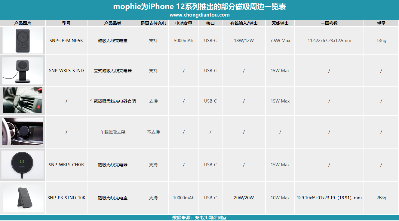

iPhone 12搭载磁吸无线充电带动了第三方的磁吸配件市场的发展,单单磁吸充电宝这一个品类目前已经有数十个品牌推出了新产品。作为苹果官方的合作3C品牌mophie自然也不会放弃这一时机,推出了数款支持iPhone 12系列的磁吸周边。
上面是mophie针对iPhone 12系列机型推出的支持磁吸功能的部分3C周边,表格中的每款产品充电头网都曾推出过评测报告。不过mophie并没打算就此止步,近日充电头网编辑部收到了来自mophie的磁吸新品,它具备磁吸充电的功能,但在此基础上拓展出了新的使用方式,也就是表格当中的最后一款,一起来看看。

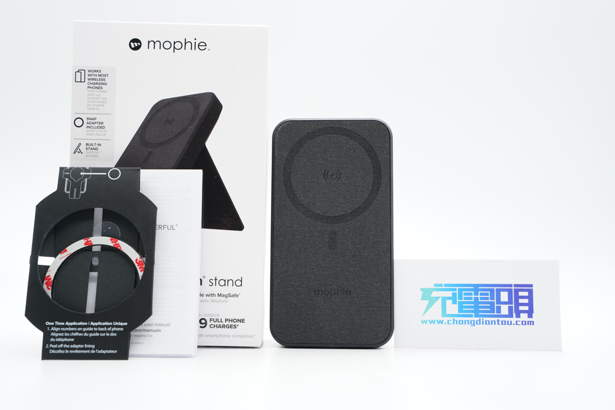

直接拆开包装盒,内部除了磁吸充电宝本体外,还有磁吸贴片,定位尺以及使用说明书等纸质配件。

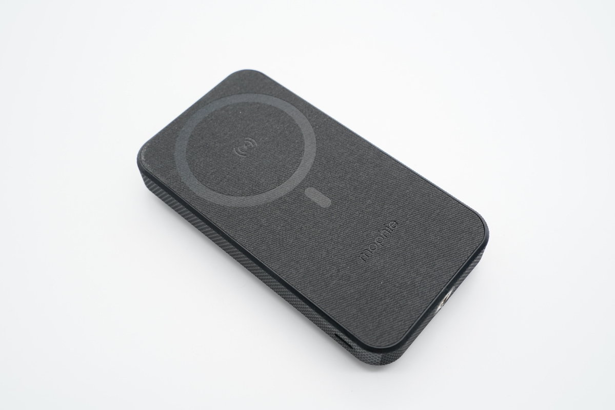

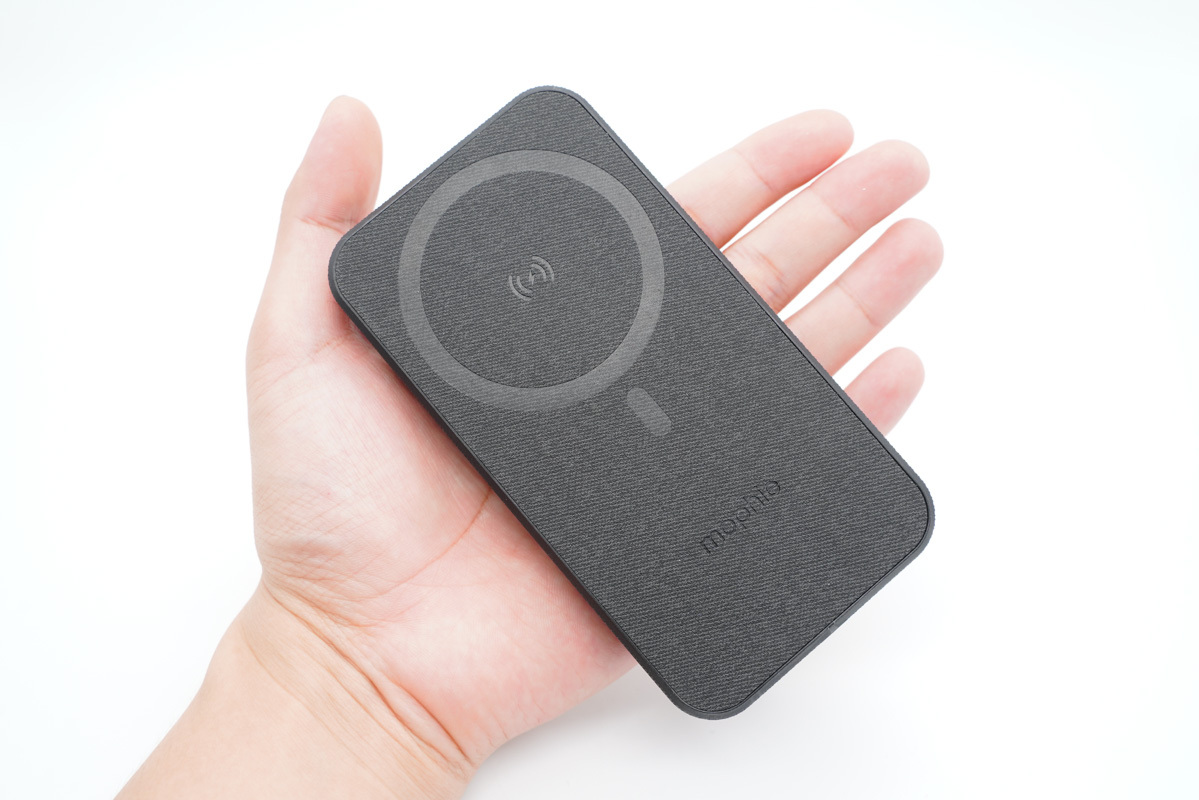

mophie的这款磁吸无线充电宝在外观上依旧采用了家族式的设计风格,采用日本东丽布艺覆盖,手感很棒。

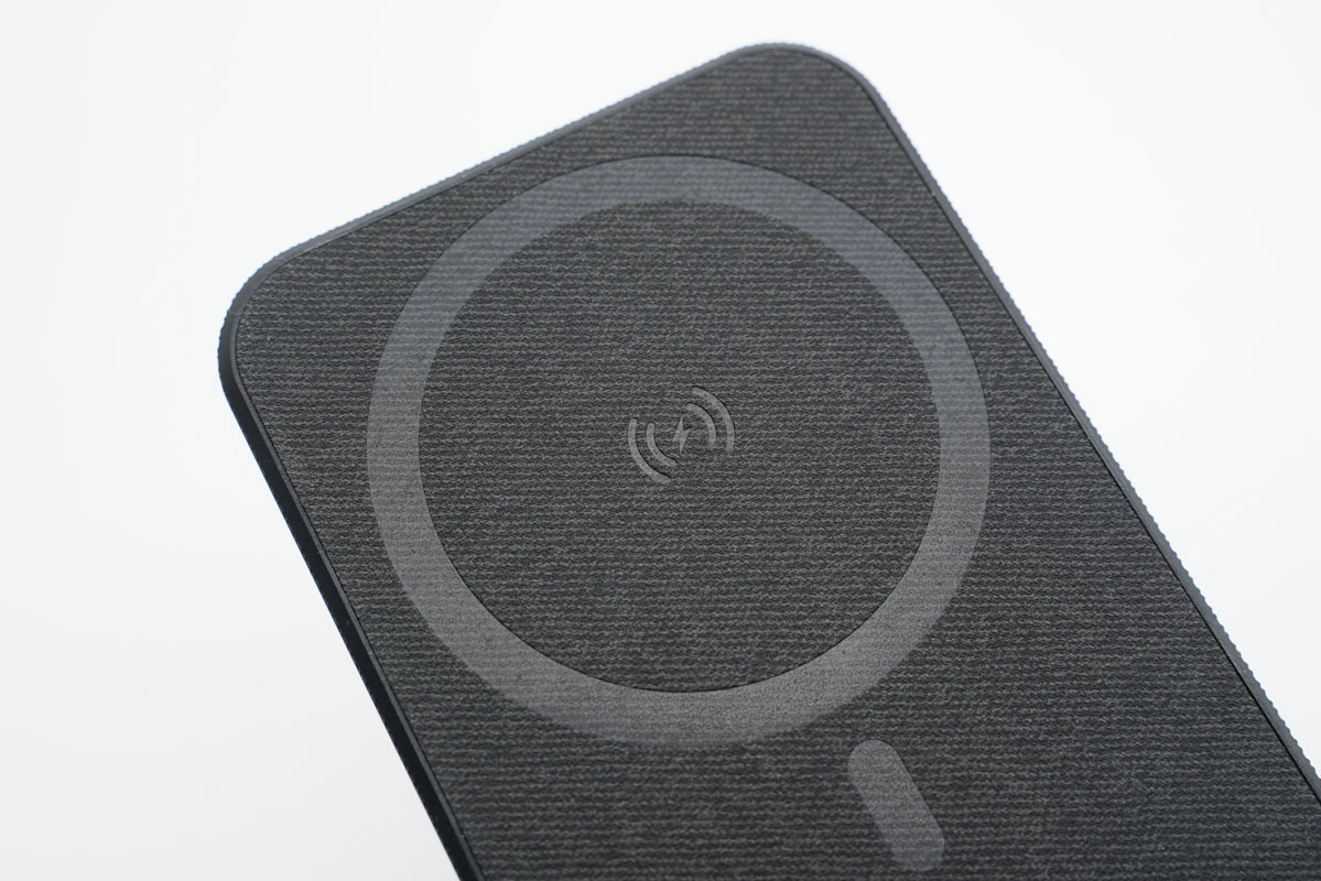

无线充电宝的无线输出区域上面带有标识,四周光滑的圆环位置为磁吸区域,下方额外多出来的磁吸区域用于固定。

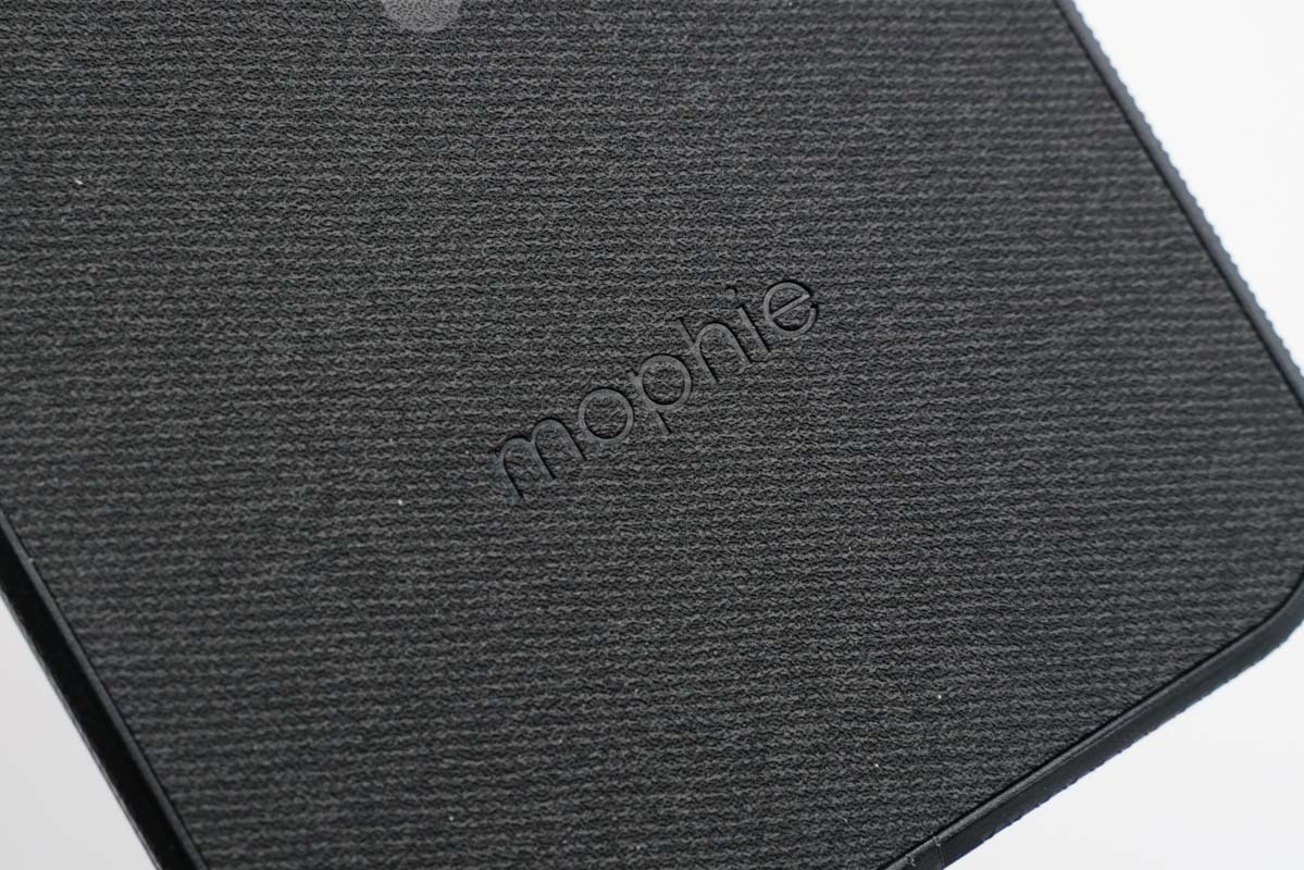

磁吸面的底部凹印着mophie的品牌Logo。

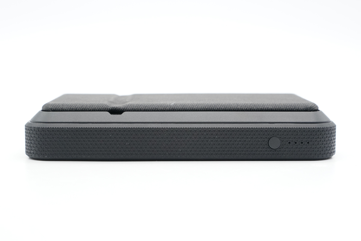

mophie支架磁吸无线充电宝侧面特写,电源按键和电量指示灯位于侧面。

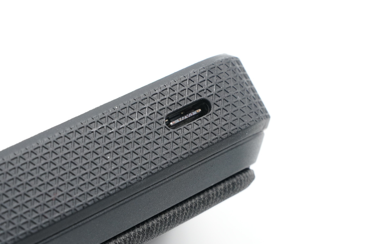

另一侧为USB-C接口。支持20W快充输入和输出。

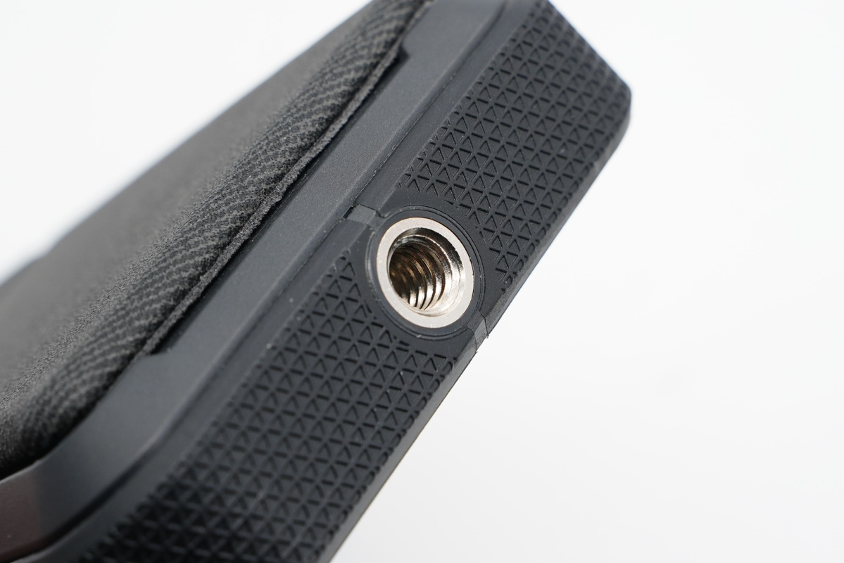

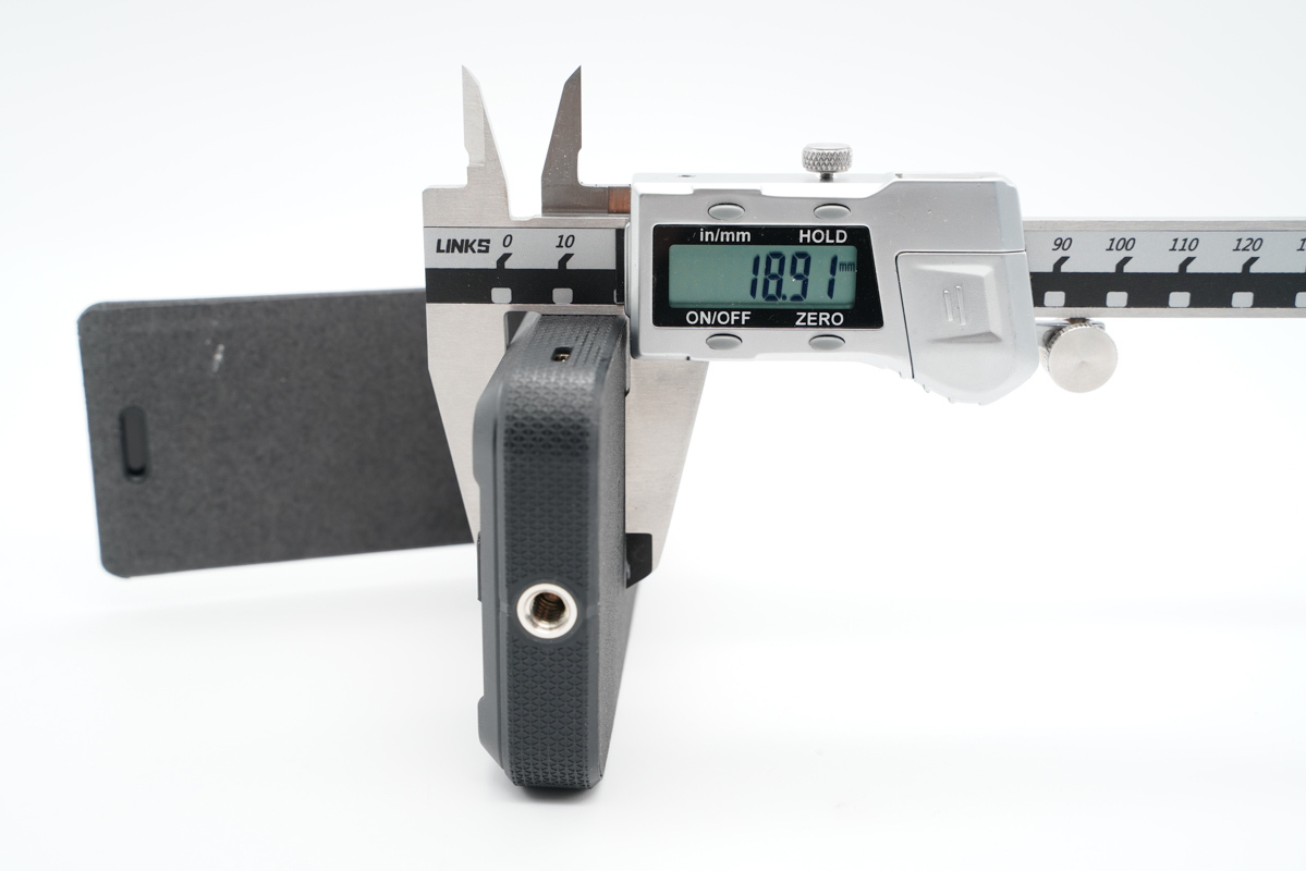

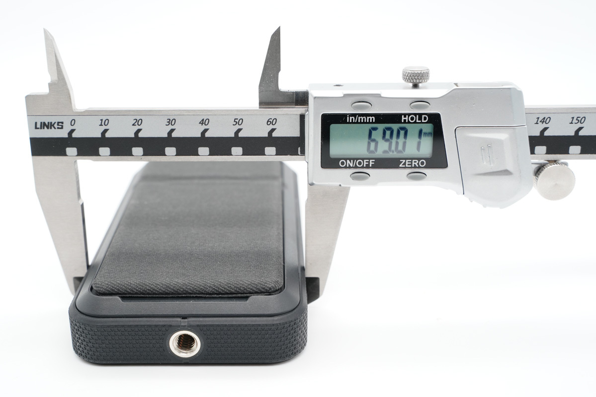

底部是用于连接支架的螺孔。

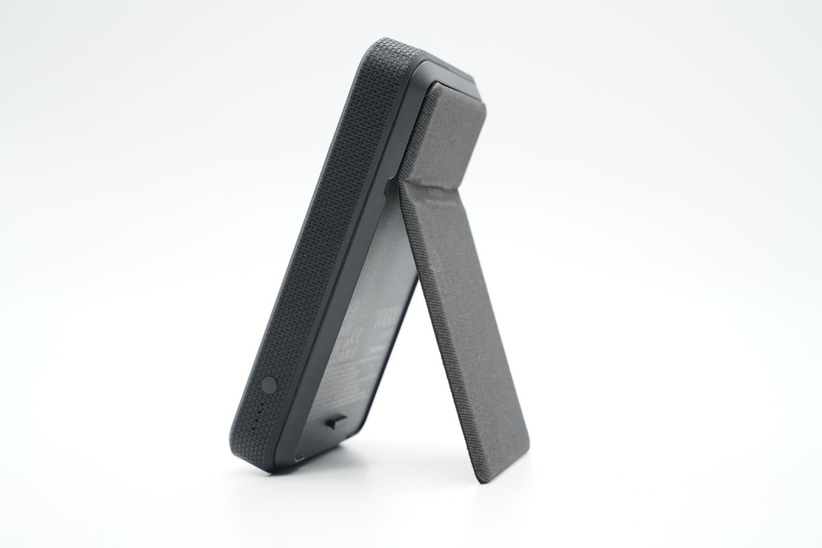

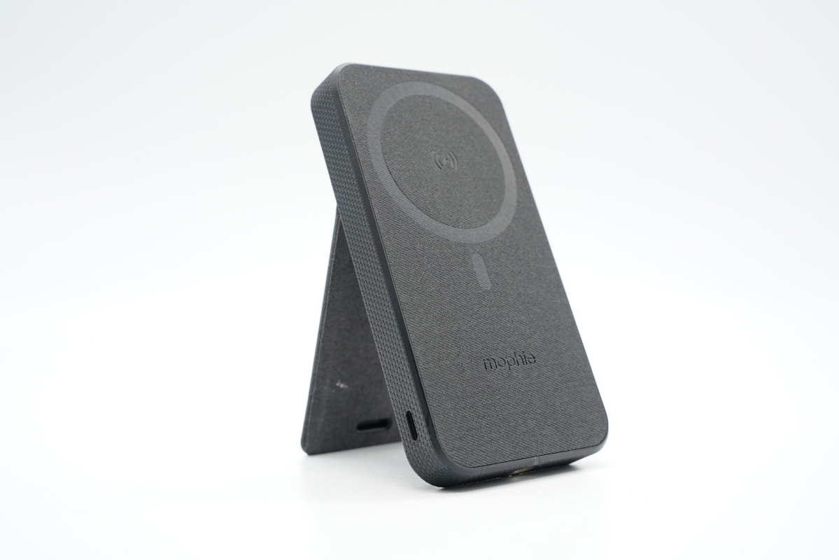

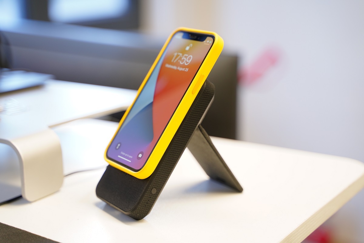

背面可以伸展开来,变成一个支架,支架部分同样使用日本东丽布艺覆盖,质感十足。同时还自带卡扣设计,如果收回支架的话不会松垮。
支架状态下的mophie磁吸无线充电宝特写,将手机吸附在上面,手机来消息,或者刷短视频,和朋友视频通话都非常的方便。

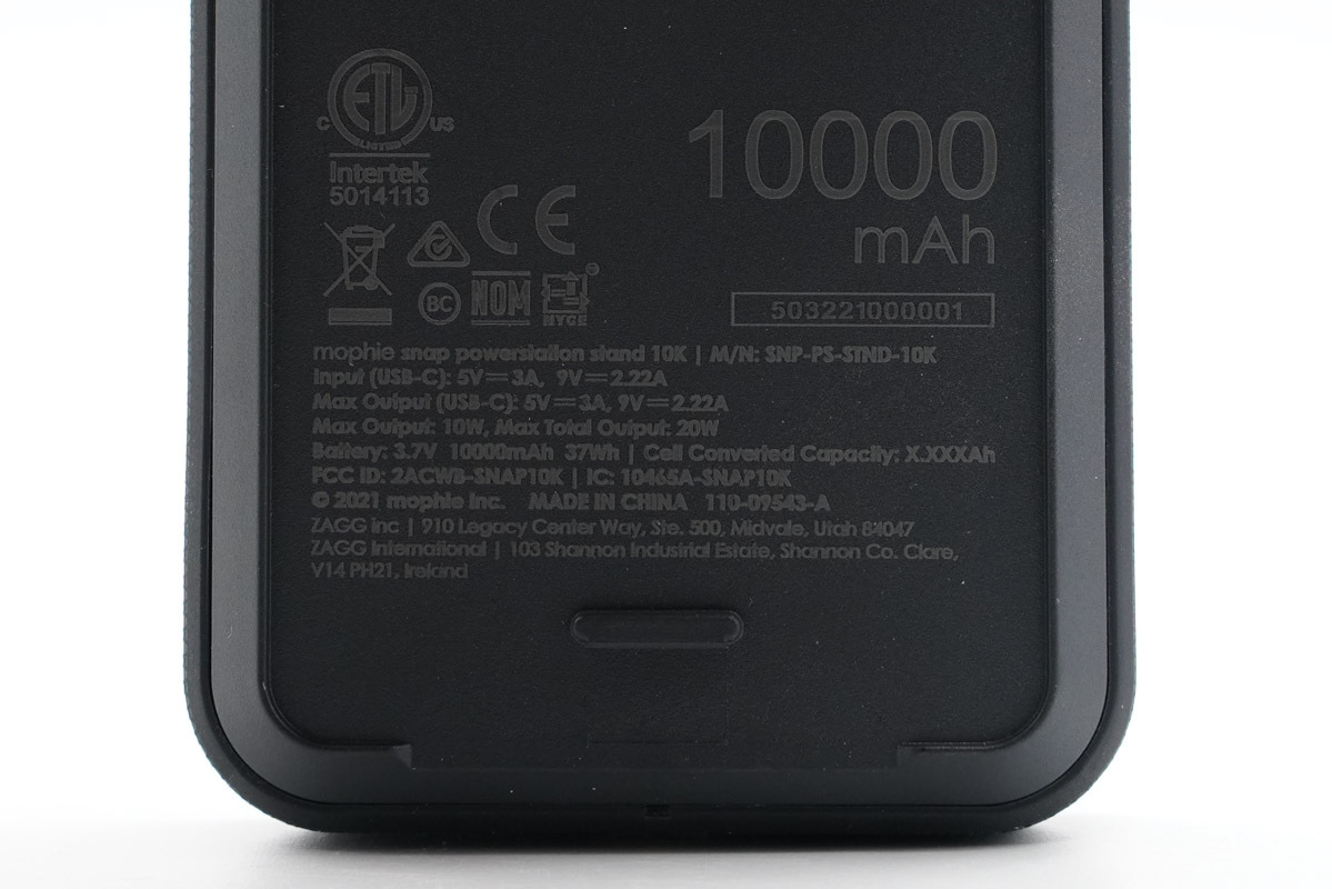

支架的内部,充电宝的壳体上面印制着产品的参数信息。内置10000mAh的电池容量,支持最高20W自充输入与输出,无线输出功率为10W,总输出为20W,中国制造。

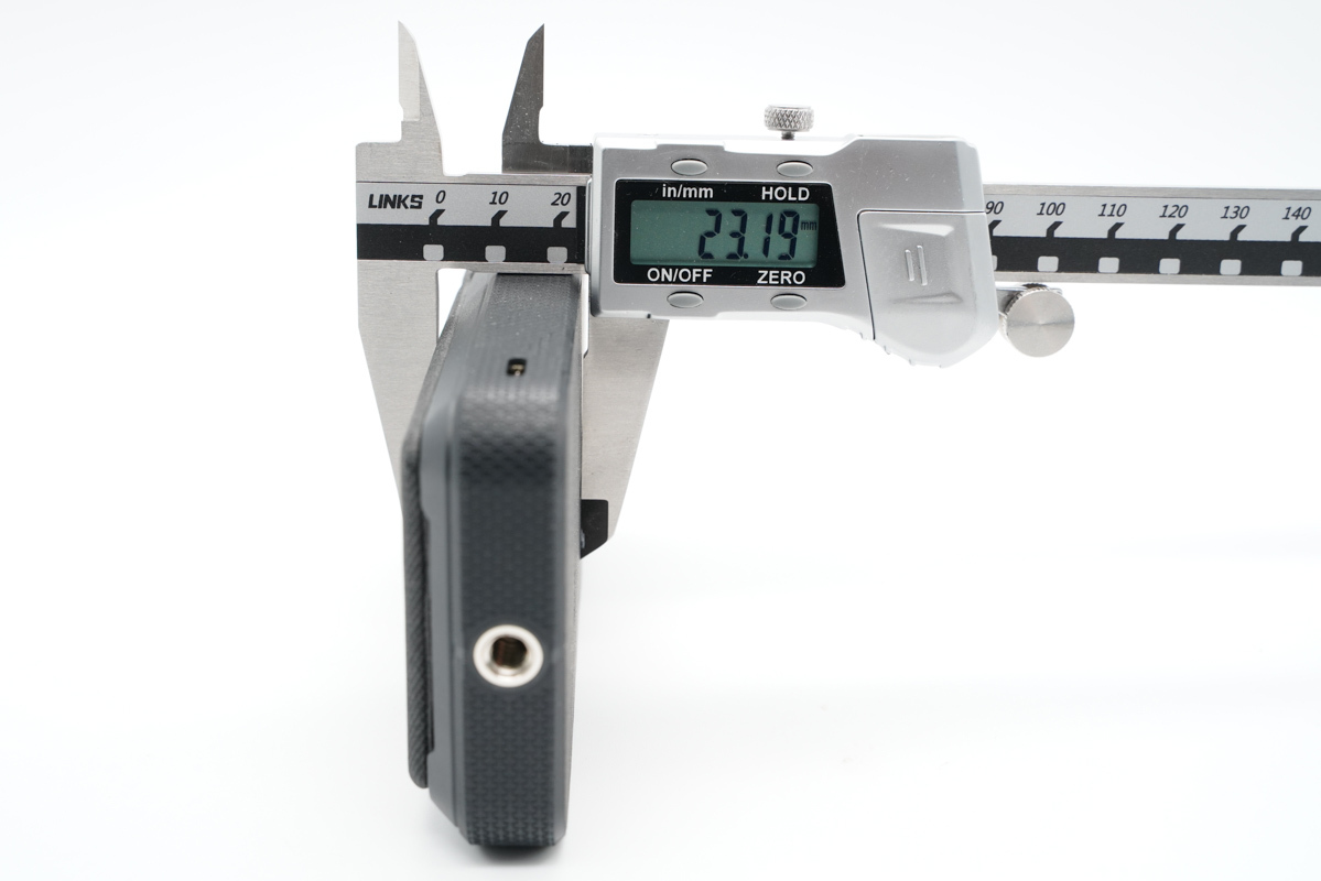

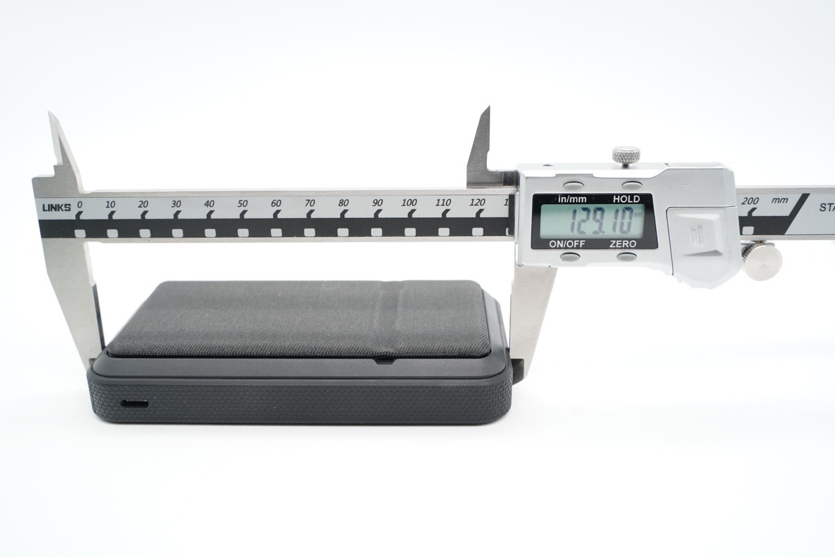

尺寸方面使用卡尺实测充电宝的长度约为129.10mm。
宽度约为69.01mm。
因为加入了布艺支架的配置,所以如果将支架收起的话会厚一些,实测厚度约为23.19mm。
将支架拿掉,机身厚度约为18.91mm。

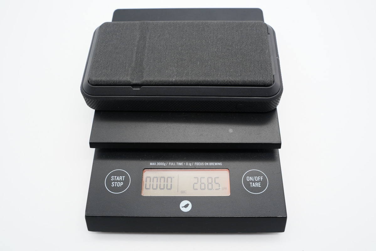

重量约为268.5g。

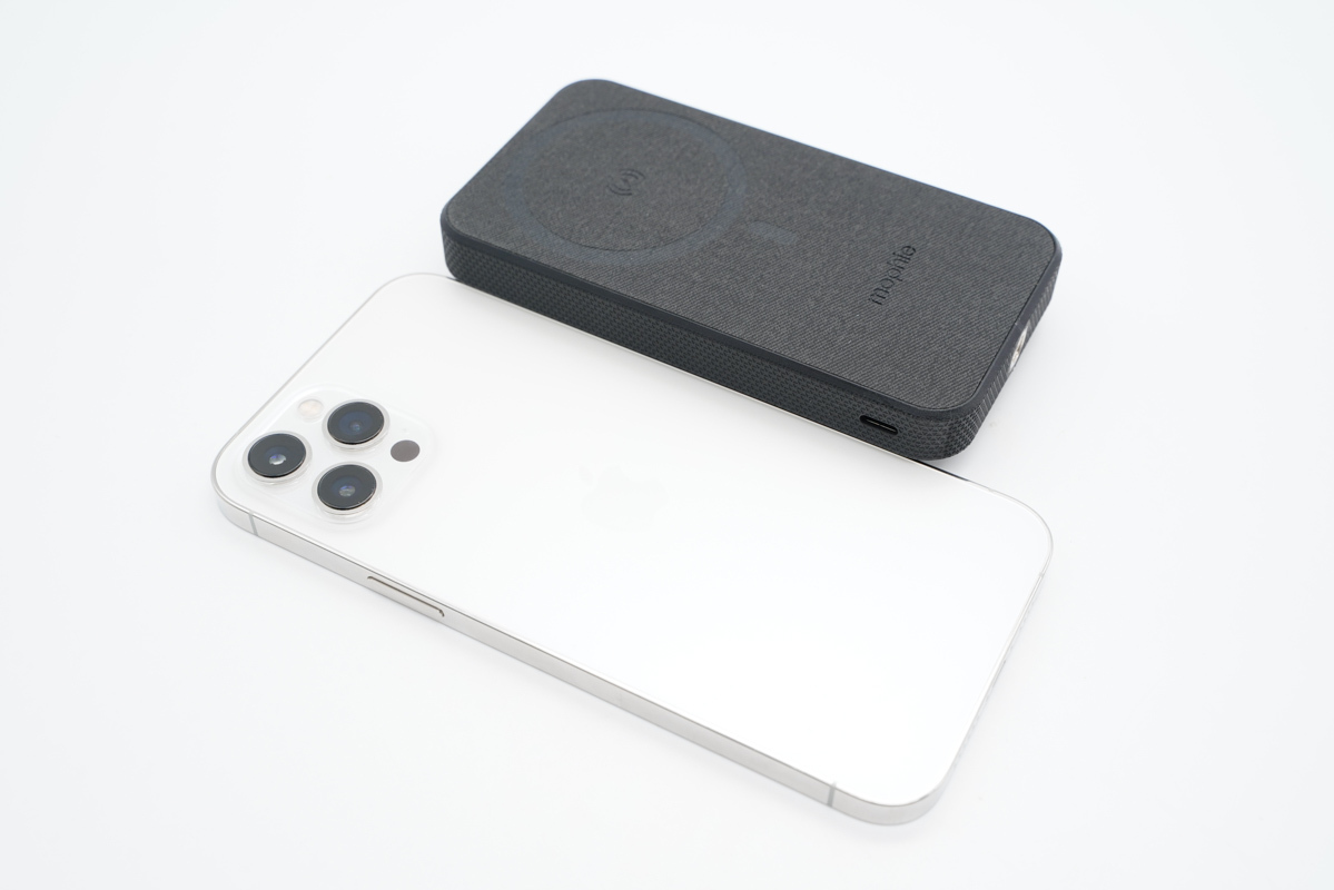

整体要比iPhone 12 Pro Max小了一圈。

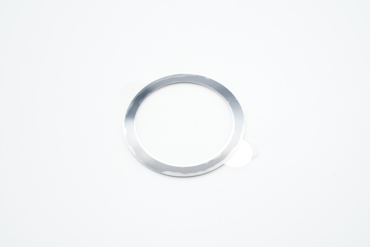

除了磁吸充电宝外,包装内还附带了磁吸贴片,这种设计在mophie的其他磁吸产品中也见到过,是为了让其他不具备磁吸功能的手机也可以享受磁吸无线充电。

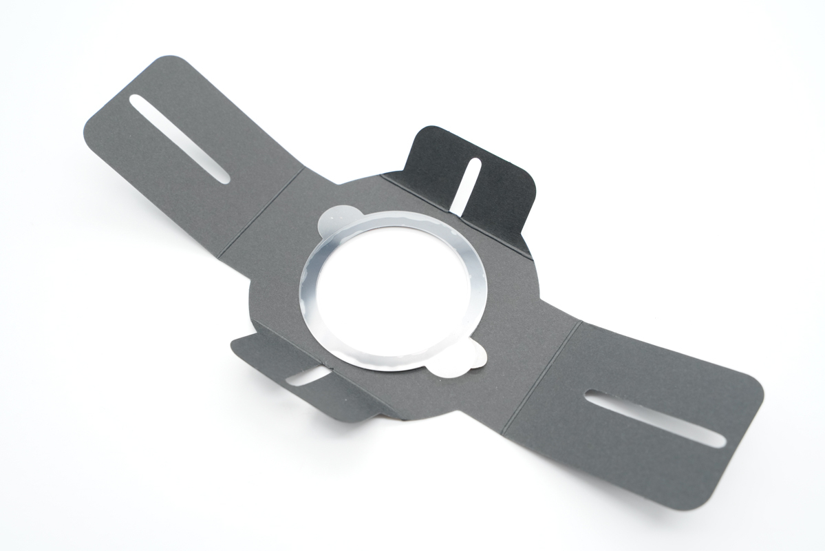

包装盒还附带了定位纸尺,方便用户精准定位其他手机的无线线圈的位置。

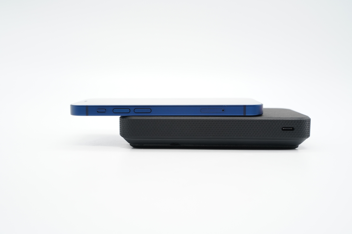

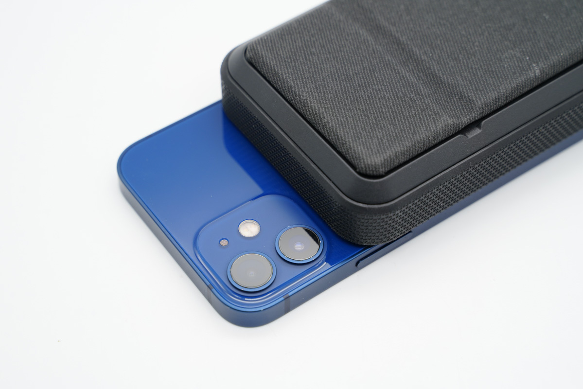

这是与目前最新小的5G手机iPhone 12 mini搭配使用的场景,可见充电宝的壳体部分与手机的镜头模组之间还有缝隙。搭配最小的iPhone 12 mini不会遮挡住镜头,对更大的iPhone 12/12 Pro和Pro Max自然也没有问题,这里就不再过多展示了。
不会遮挡住镜头,但下面会明显凸出一块,这是搭配iPhone 12 mini使用的侧面图。

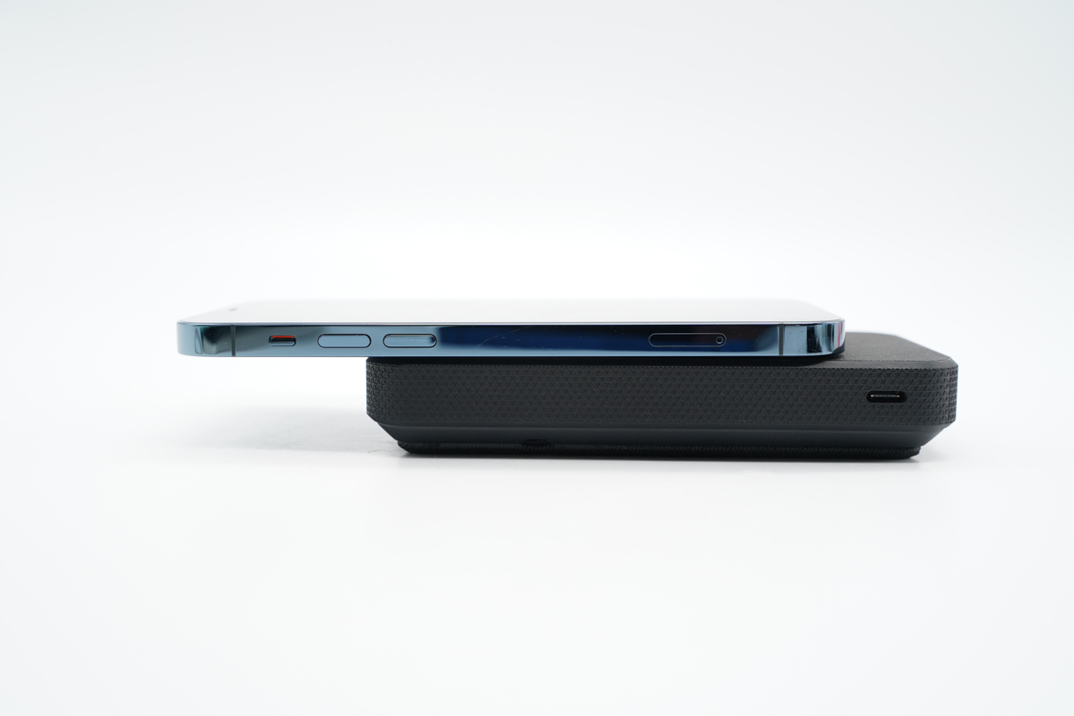

这是搭配6.1英寸的iPhone 12 Pro的使用侧面图,6.1英寸的iPhone 12同理。

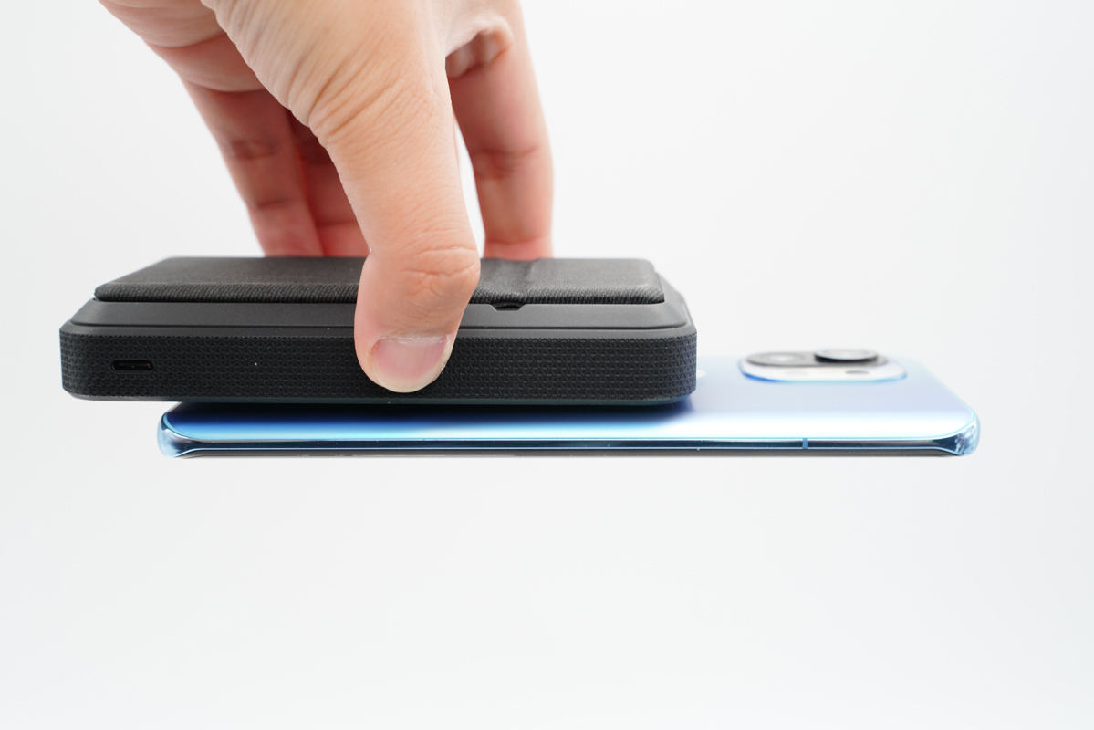

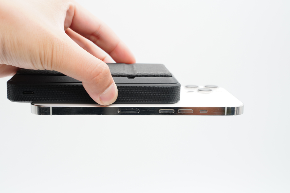

充电宝的磁吸力度很强,iPhone 12 Pro Max是目前最大最重的iPhone,利用磁吸可以轻松提起。

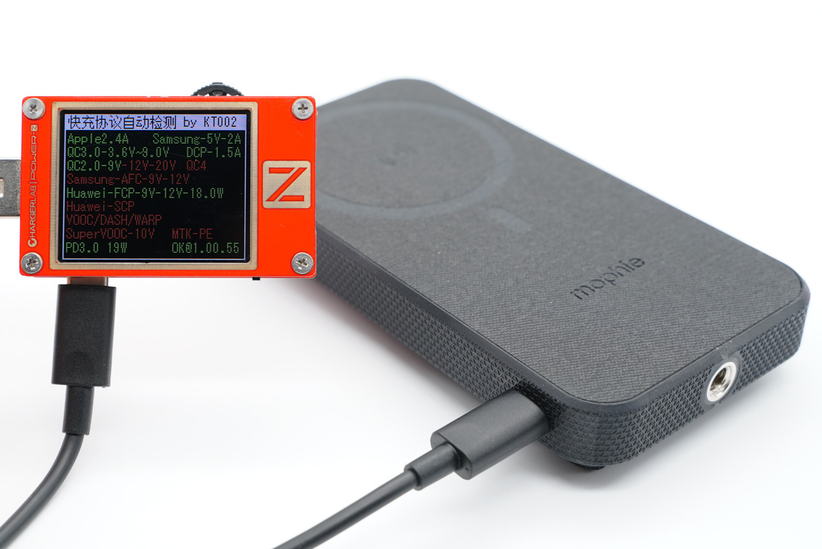

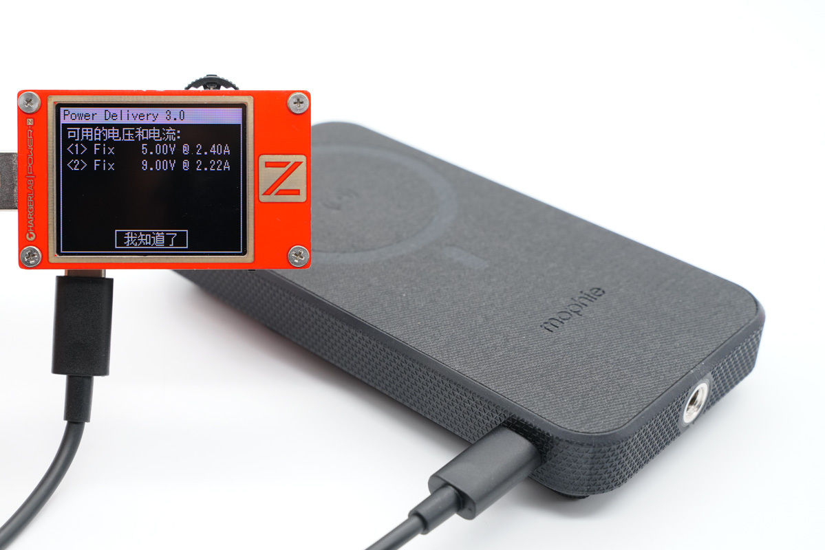

按照惯例,使用POWER-Z KT002读取USB-C接口的快充协议,支持PD3.0、Apple2.4A、QC2.0、QC3.0、FCP快充协议。
读取USB-C接口的PDO报文,支持5V2.4A、9V2.22A两档输出,支持最高20W的输出功率,和参数中描述的一致。

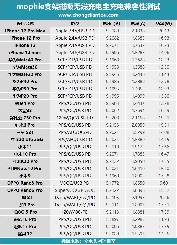

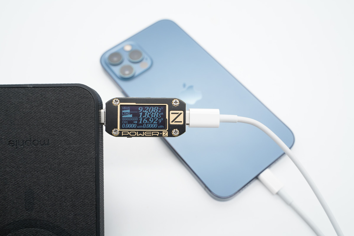

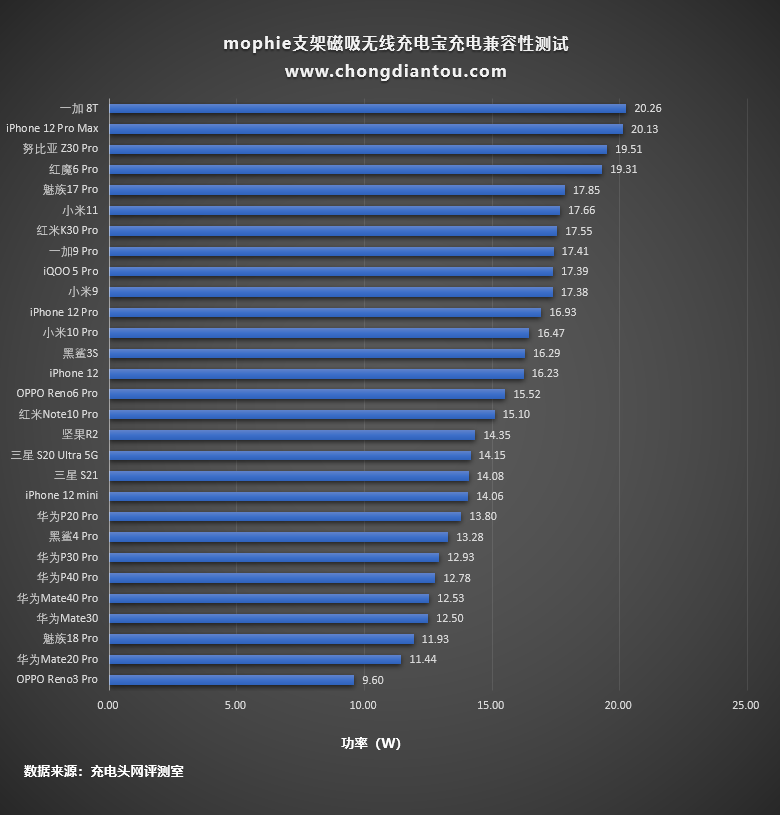

下面来看有线充电兼容性部分吧,为iPhone 12 Pro充电,握手9V电压,功率为16.92W。
这里除了iPhone 12外还测试了数十款机型,基本上绝大部分手机都可以握手9V快充电压,处在快充的状态。
柱状图这里一加8T的功率最高,略微超出了标称的20W最大功率,达到了20.26W,USB-C支持最高20W输出,所以设备的充电功率柱状图相差不大。

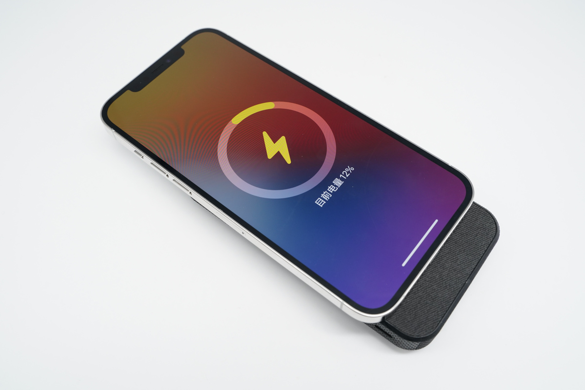

看完了有线,再来看看无线,实测使用充电宝为iPhone 12无线充电可以成功激活磁吸无线充电的交互动画。

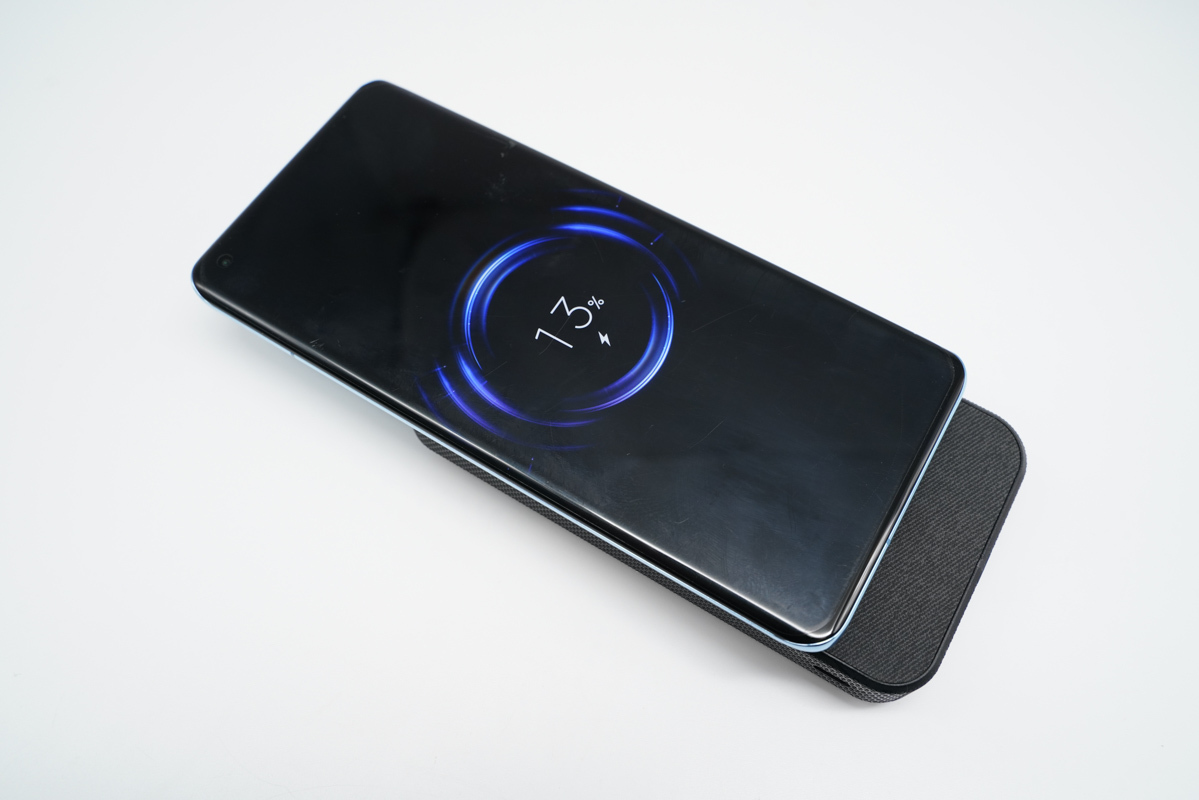

这里还尝试了其他安卓机型的无线充电,将小米11放在无线充电区域,实测可以正常无线充电。

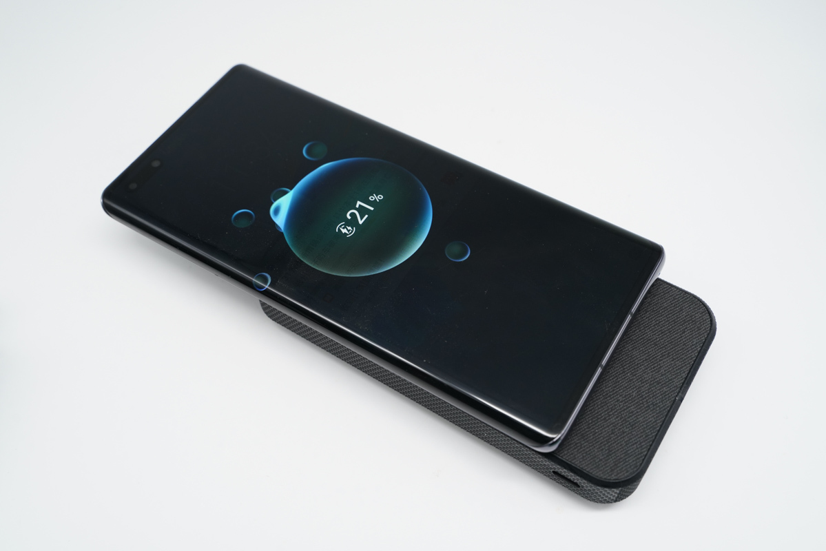

将华为Mate40 Pro放在无线充电区域,实测可以正常无线充电。

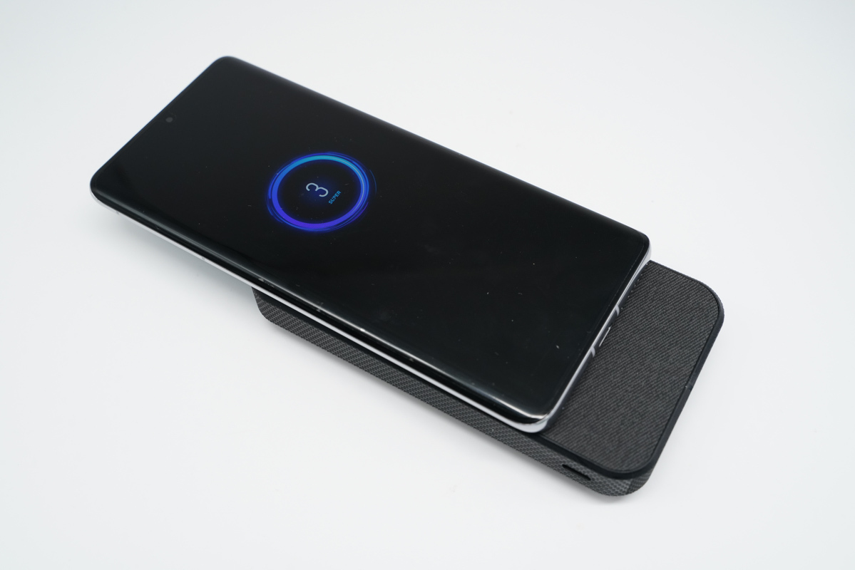

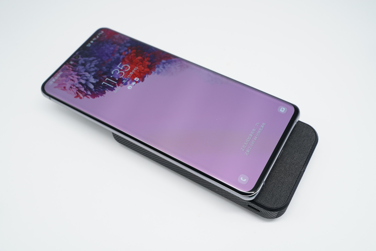

将三星S20 Ulrtra放在无线充电区域,实测可以正常无线充电,并且在手机的界面还有无线加速充电的标识,说明握手了10W无线充电。

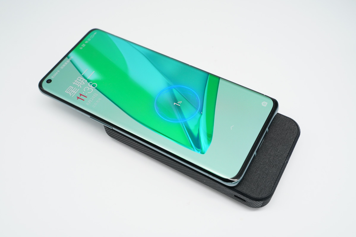

最后将一加9 Pro放在无线充电区域,实测可以正常无线充电。
在测试了几款安卓机型后发现均可以实现无线充电,说明mophie支架磁吸无线充电宝采用了通用的Qi无线充电协议,兼容性还是不错的。

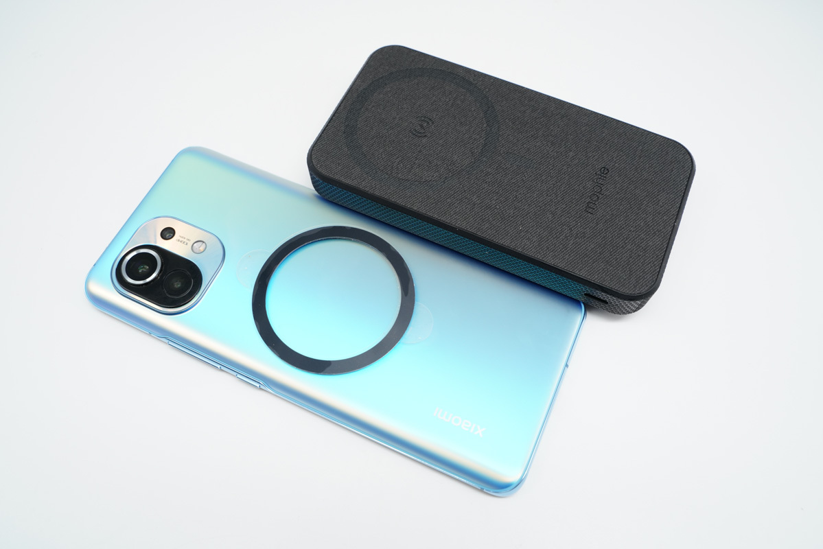

前面提到了mophie为了让其他机型也可以享受磁吸无线充电,在包装内附带了磁吸贴片和定位尺,将磁吸贴片贴在手机的无线充电线圈的位置,这样即使是非iPhone 12的机型也可以享受磁吸充电了。
并且依旧非常稳固,不会掉落。

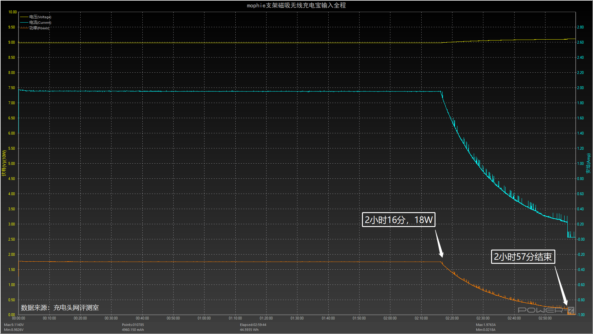

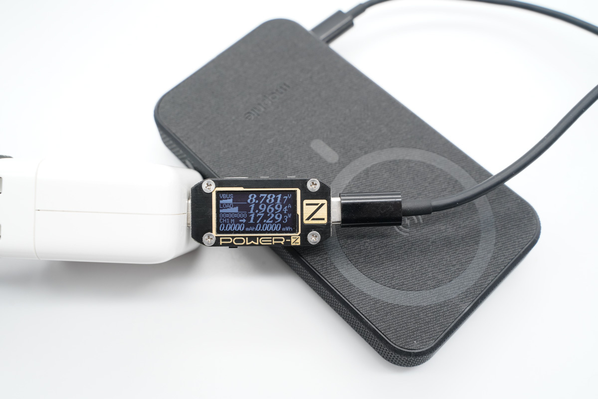

自充电方面,使用PD充电器为mophie支架磁吸无线充电宝充电,功率为17.29W。
整个充电全程分为两个部分,在2小时16分时开始降功率,于2小时57分充电结束。

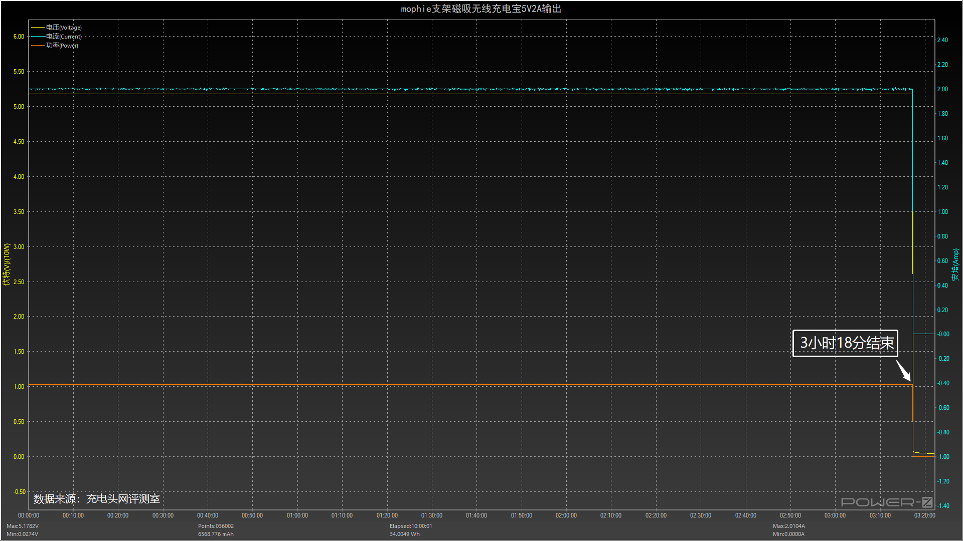

首先让充电宝以5V2A 10W的功率持续输出,全程耗时约3小时18分。放出的能量约为34.0049Wh,所以充电宝在以5V2A 10W的功率持续输出时的效率约为34.0049/37=91.9% 。

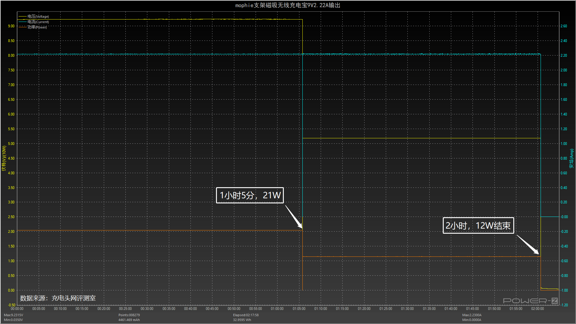

随后将功率提升至9V2.22A 20W,于1小时5分功率将至12W左右,于2小时测试结束。

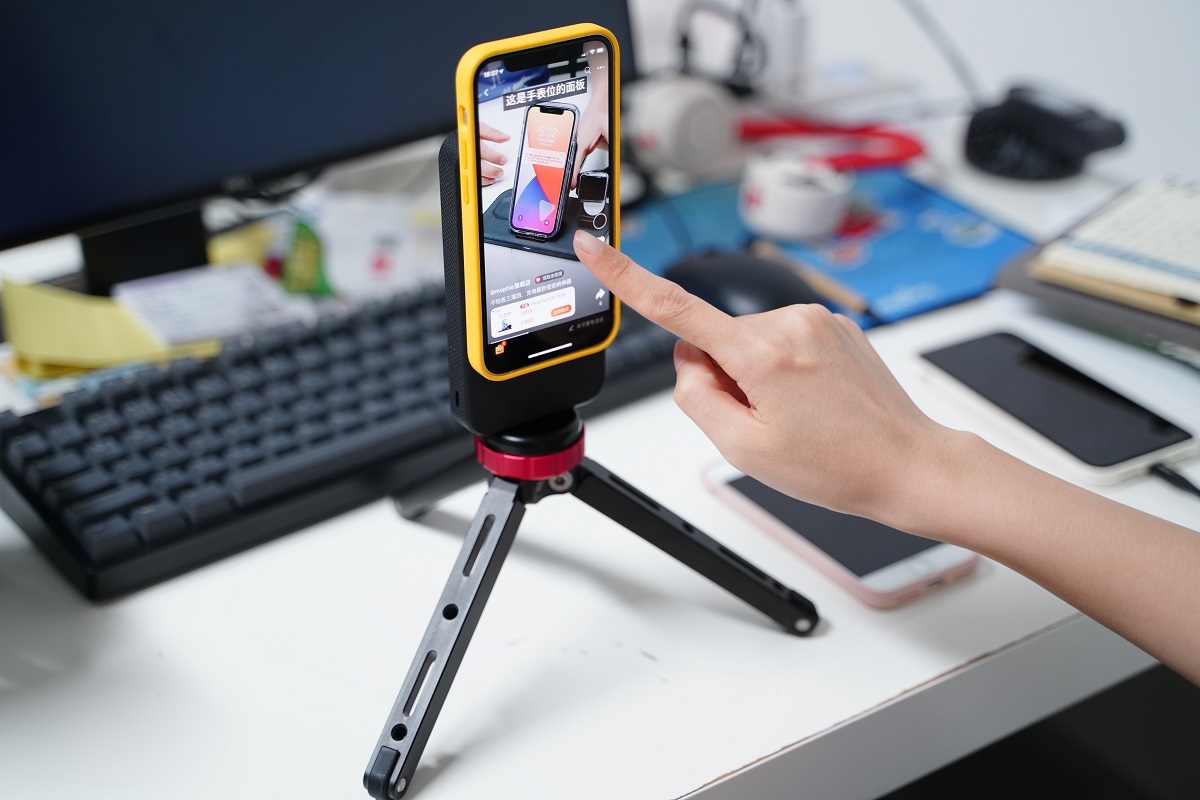

自带的螺孔方便搭配三脚架使用,拿手机用来直播或者用来录制视频都非常得心应手,在使用的时候也可以同时为手机进行磁吸无线充电。
