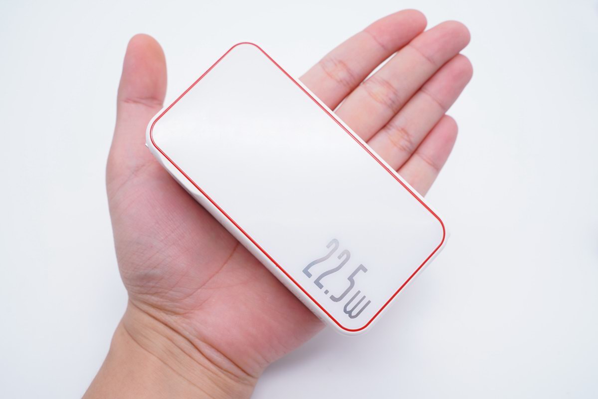

欧派奇22.5W双模充外观整体呈白色,壳体表面带有22.5W字样表示其最大输出功率为22.5W,四周边缘一圈红色增加细节。它内置锂离子电池与交直流电源转换器,可以作为移动电源外带使用,也可以插在插座上作为充电器使用,这类型产品叫“双模充”。

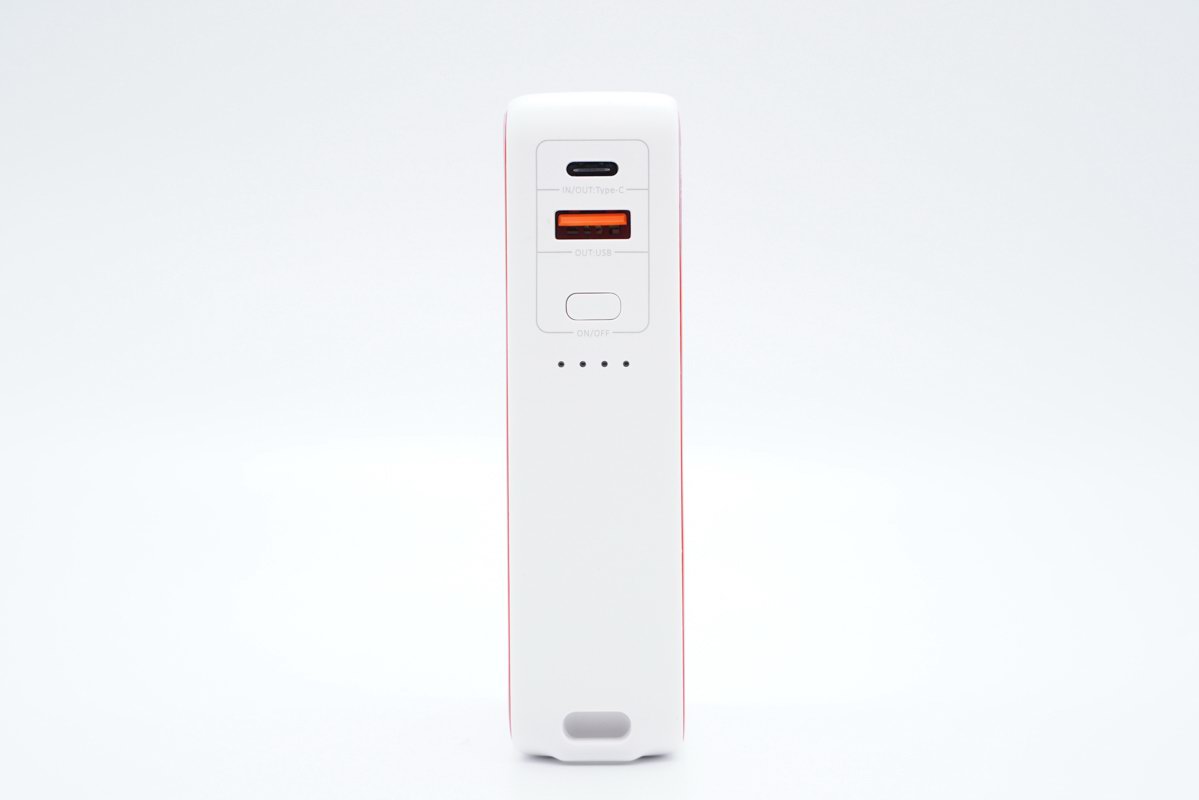

欧派奇22.5W双模充侧面配备了两个输出口,分别是USB-C PD快充输出口、USB-A多协议快充输出口,最大输出功率22.5W,支持双口同时使用。在接口下面还带有电量指示灯与开关按钮,方便用户了解当前剩余电量。

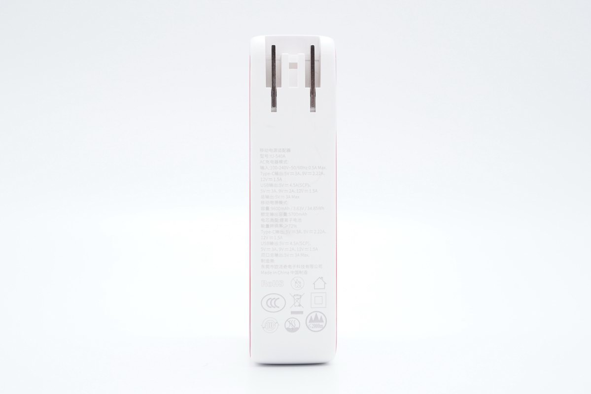

可替换式旅行折叠脚
插脚方面,欧派奇22.5W双模充采用可折叠插脚设计,插脚平时可以收纳进壳体内,方便外带使用。并且支持外挂转接头,通过不同插脚类型的转接头来支持不同国家地区的插座。

欧派奇22.5W双模充等效于一个充电器+一个移动电源,单手可握持,实测三围尺寸分别是58.18mm X 29.34mm X 110.08mm,重量262.2g,体积相比起一个充电器+一个移动电源还小,外出更加便携无需带两个配件。

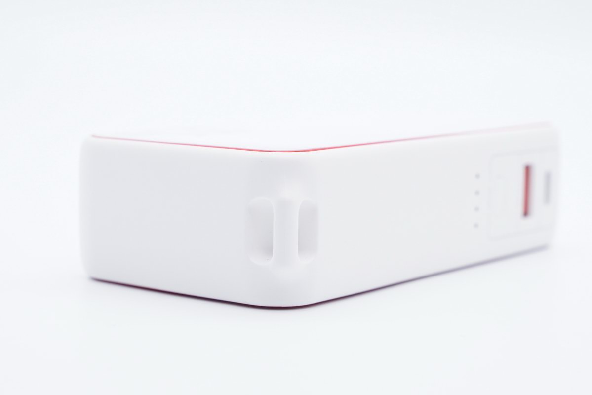

挂绳孔设计
在壳体顶部带有挂绳孔设计,客户可以配套挂绳打造出更便捷的携带方式,迎合不同人群喜好。
