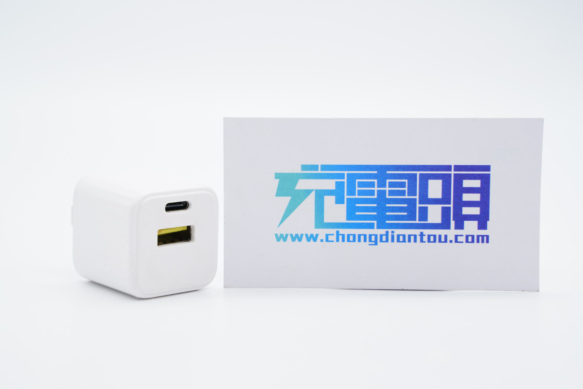

充电器的外壳为白色,采用阻燃PC材质外壳,表面哑光处理。

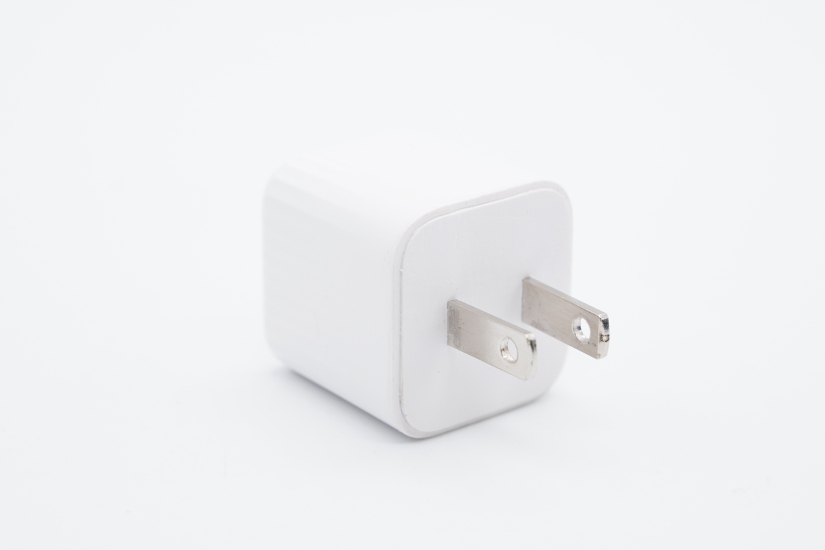

配备固定插脚,规格为美规,通用国标插座。

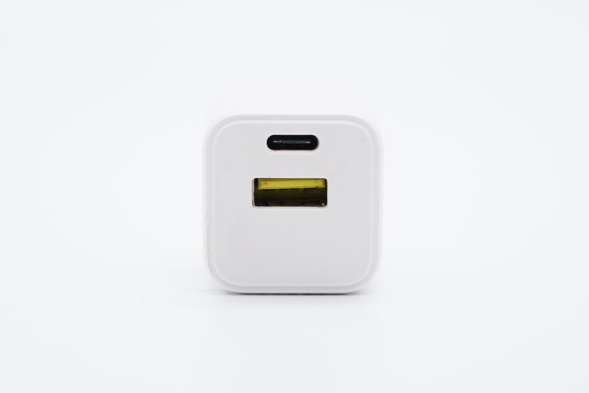

充电器配备1C1A双USB充电接口,USB-A内舌为黄色,并且内部的两侧弹片加宽设计,符合快充的特征。

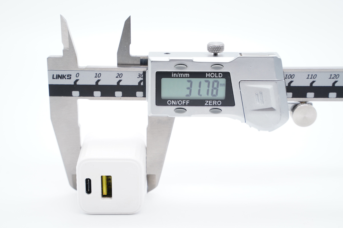

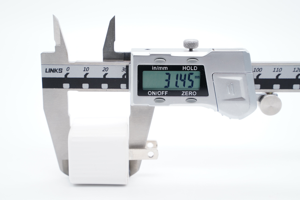

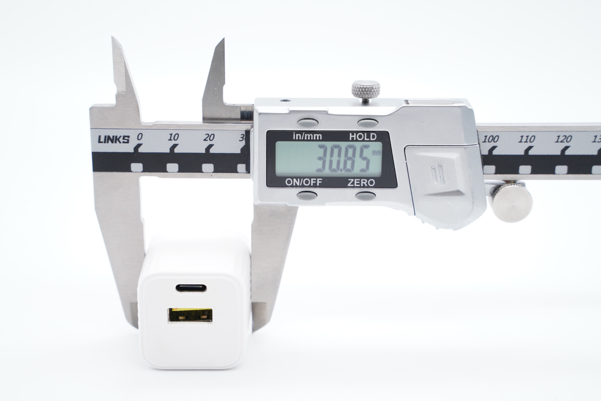

使用卡尺实测充电器的长度约为31.45mm(不含插脚)。
宽度约为31.78mm。
厚度约为30.85mm。
可以得出充电器的三围参数为31.45x31.78x30.85mm,充电器的体积约为30.83cm³,以最高输出33W计算,功率密度约为1.07W/cm³。

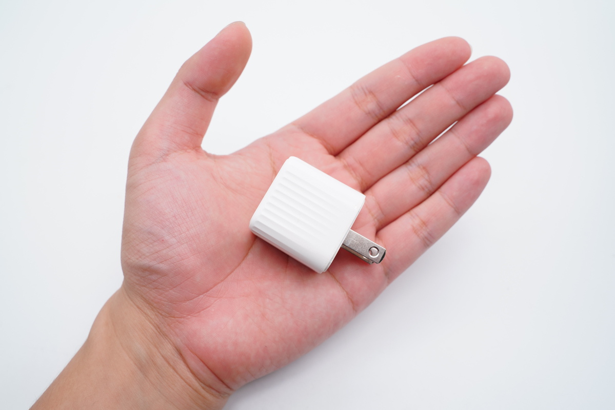

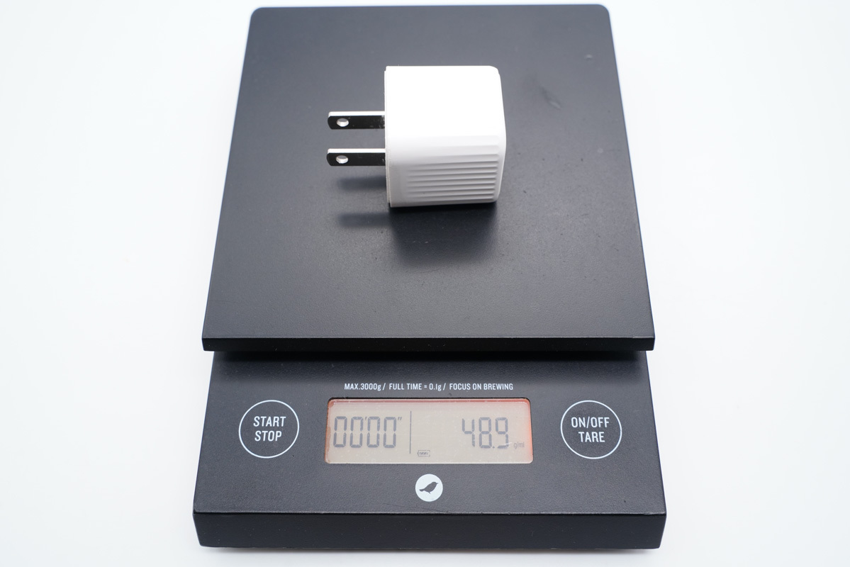

净重约为48.9g。
拿在手上十分小巧。

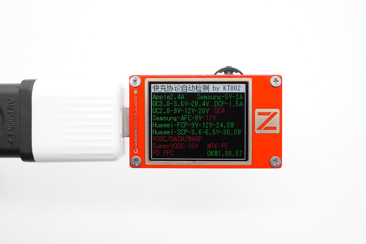

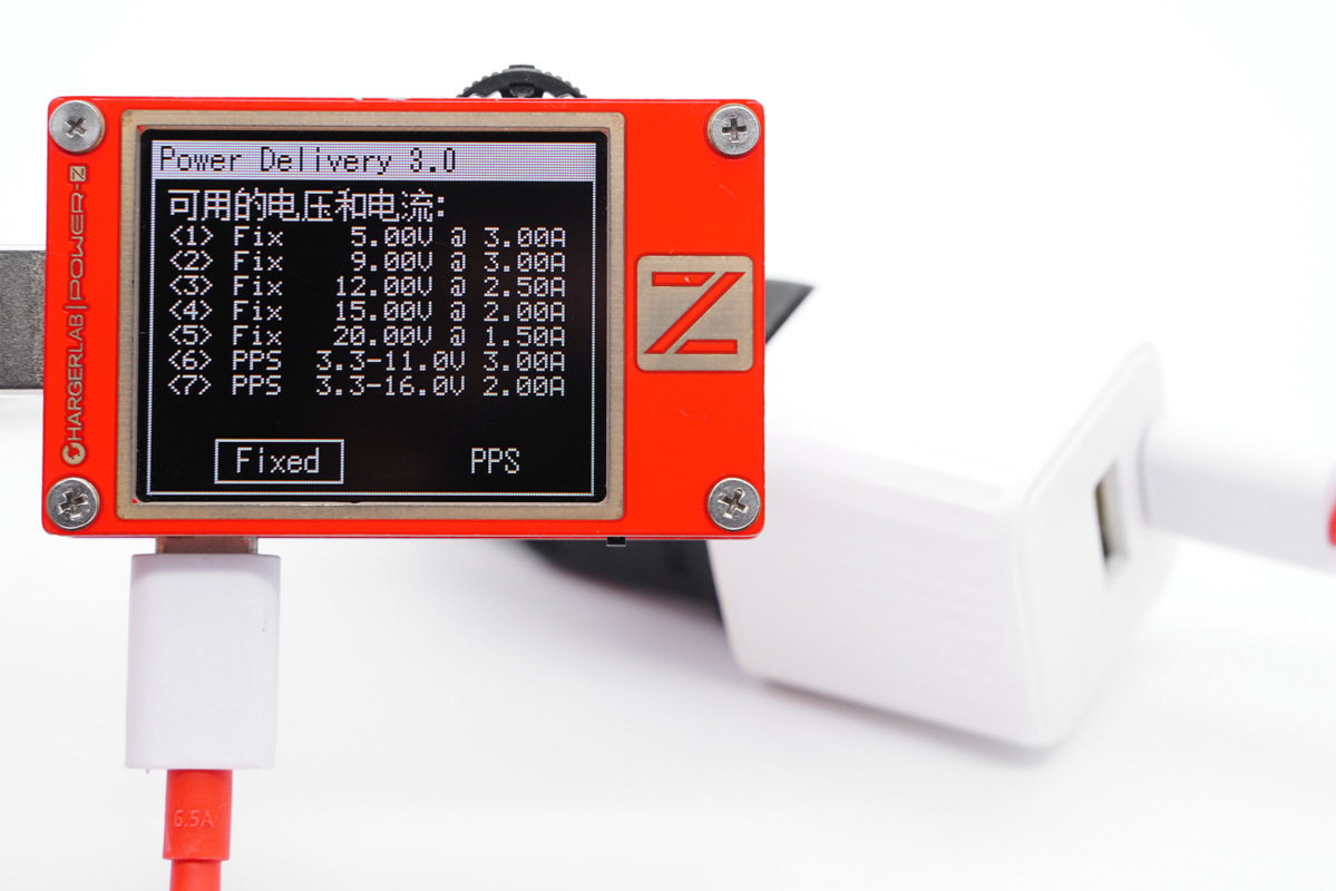

协议方面使用ChargerLAB的POWER-Z KT002读取USB-C接口的快充协议,测试表的显示屏几乎全绿,绿色代表USB-C支持的快充协议,这个数据还是很不错的。
读取USB-C接口的PDO报文,支持5V3A、9V3A、12V2.5A、15V2A、20V1.5A五个全电压输出档,支持3.3-11V3A、3.3-16V2A两组PPS档位。

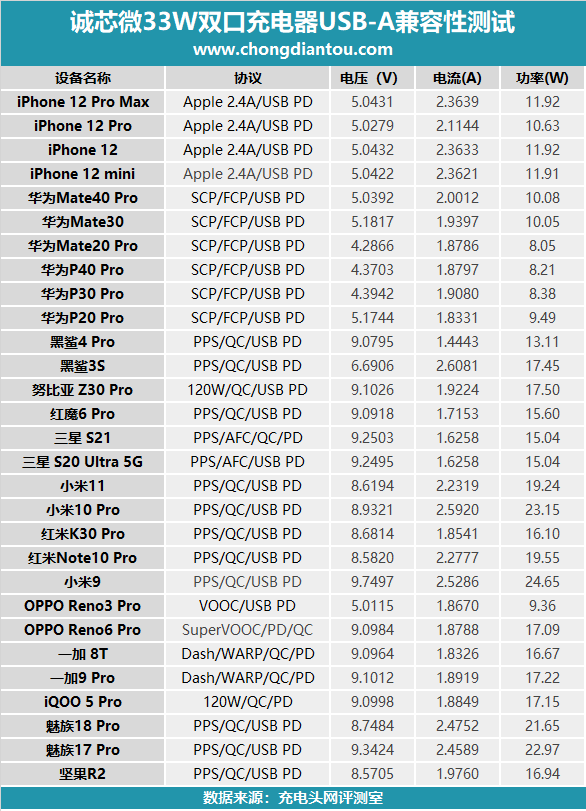

实测USB-A支持Apple2.4A、QC2.0、QC3.0、AFC、FCP、SCP快充协议。

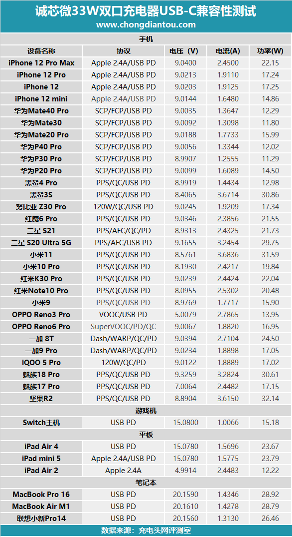

诚芯微33W双口氮化镓充电器充电兼容性测试

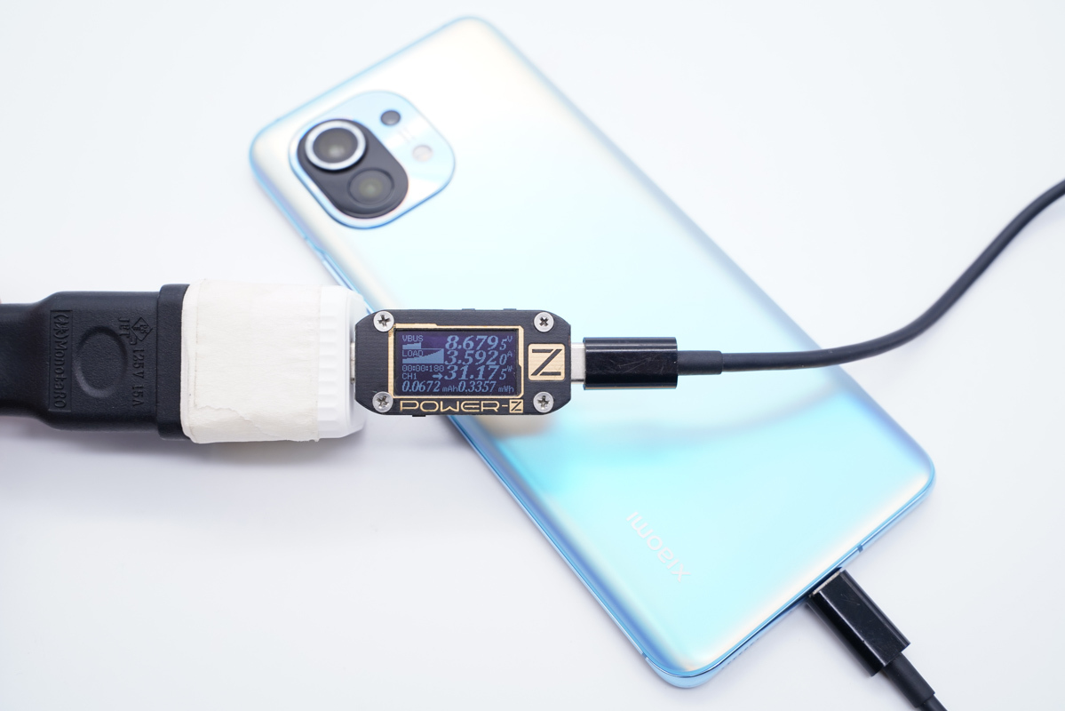

使用充电器为小米11充电,功率为8.67V 3.59A 31.17W,成功触发PPS大功率快充,并且已经达到了充电器的最大输出功率。

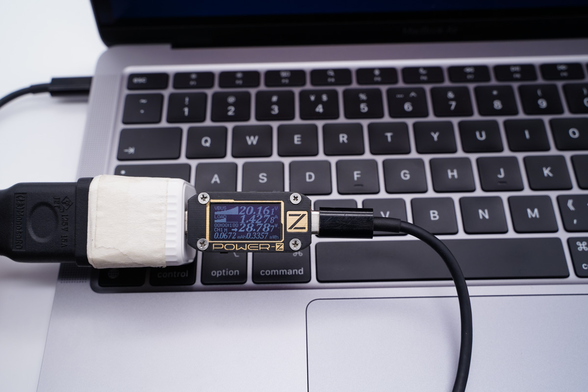

为笔记本充电可以输出20V高压快充,实测为MacBook Air M1充电功率为20.16V 1.42A 28.78W。

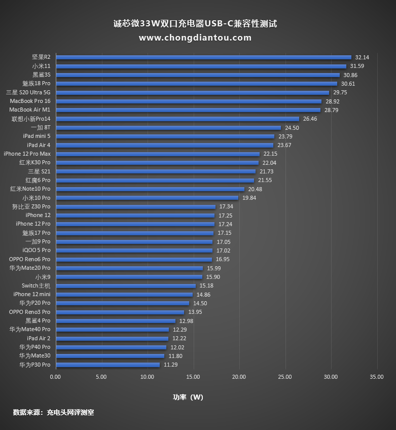

将USB-C的测试数据汇总,苹果设备可以握手PD快充,其他大部分安卓设备可以握手PD快充。部分机型可以触发PPS快充,并且达到充电器的最大输出功率,数据方面表现不错。
从柱状图中可以清晰的看到哪台设备的充电功率最高,可以看出功率排在第一的是坚果R2,达到了32.14W,但其他设备也可以触发PPS或大功率PD快充,所以整体看上去差距并不明显。

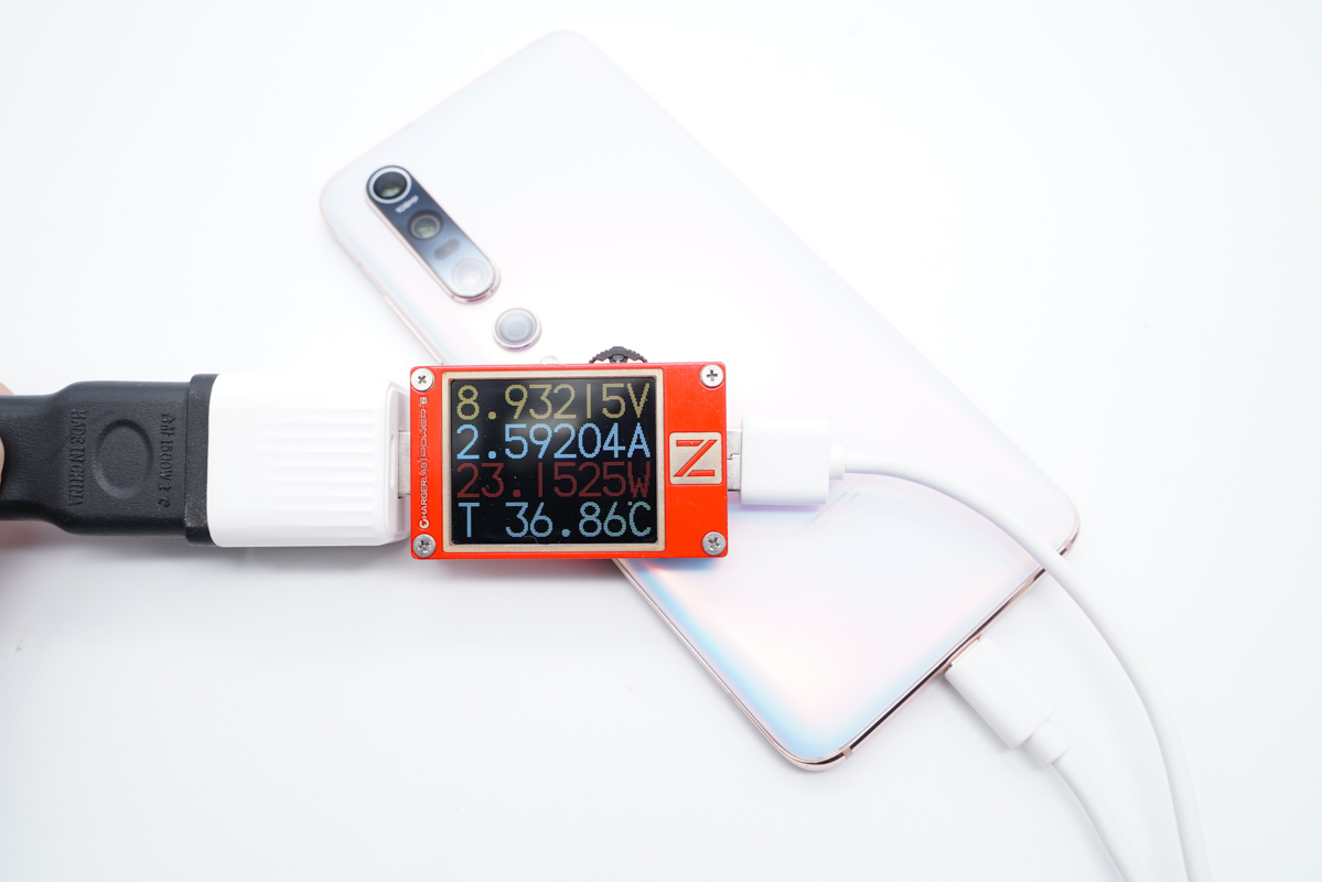

USB-A这里为小米10 Pro充电可以提供23W+的快充功率。
为魅族18 Pro充电,功率为8.74V 2.47A 21.65W。

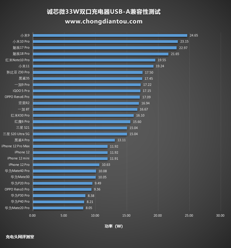

测试数据汇总,USB-A对于iPhone可以提供12W左右的快充功率,其他安卓机型大部分可以触发QC快充。
从柱状图中可以看出小米9的功率最高,整个功率柱状图的走向较为平缓,大部分设备处于快充状态。

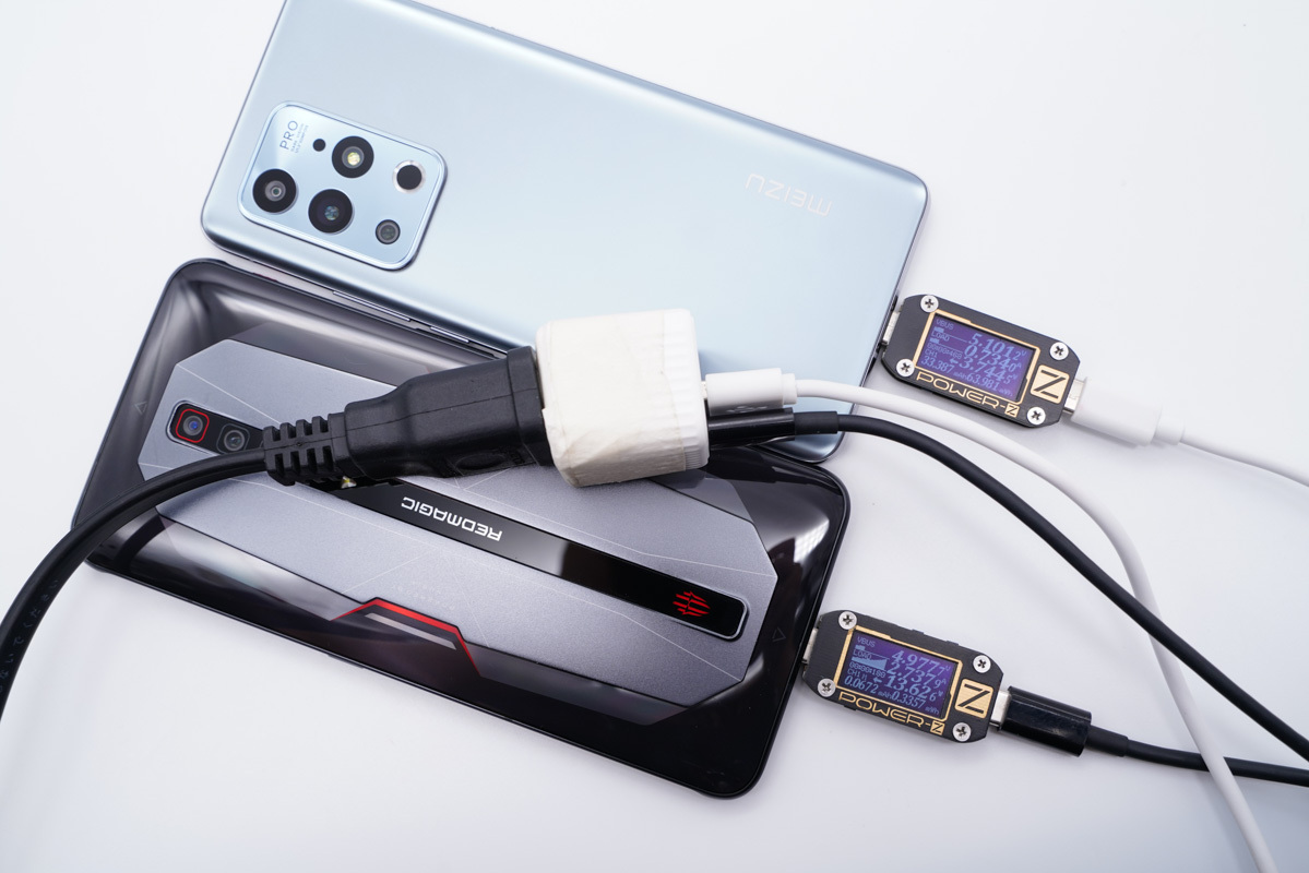

双口同时输出这里,实测可以正常充电。

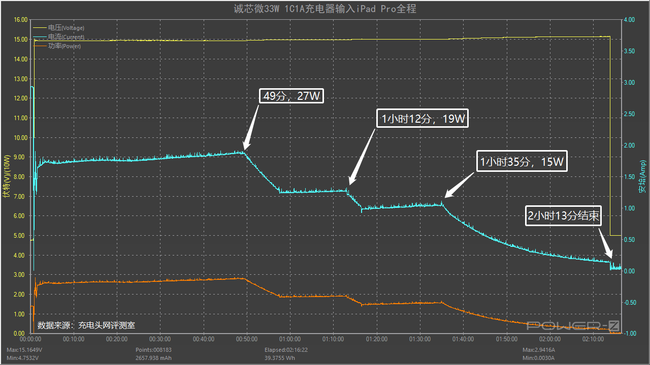

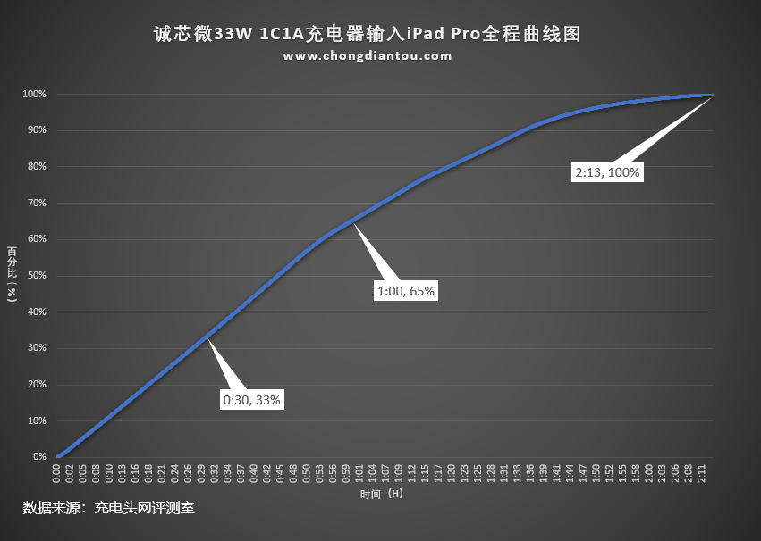

除了测试充电器的兼容性外,此次还增设了充电全程的相关测试。因为充电器支持最高33W的PPS快充与30W的PD快充,已经可以满足iPad的快充需求,所以此次增设了为iPad Pro充电全程的实测数据。
以上是使用充电器的USB-C为iPad Pro充电全程的实测数据,全程共分为四个阶段,于2小时13分结束。
将充电全程绘制成曲线图,可以看到充电器为iPad Pro半小时充电33%,1小时充电65%,完全充满需要2小时13分。

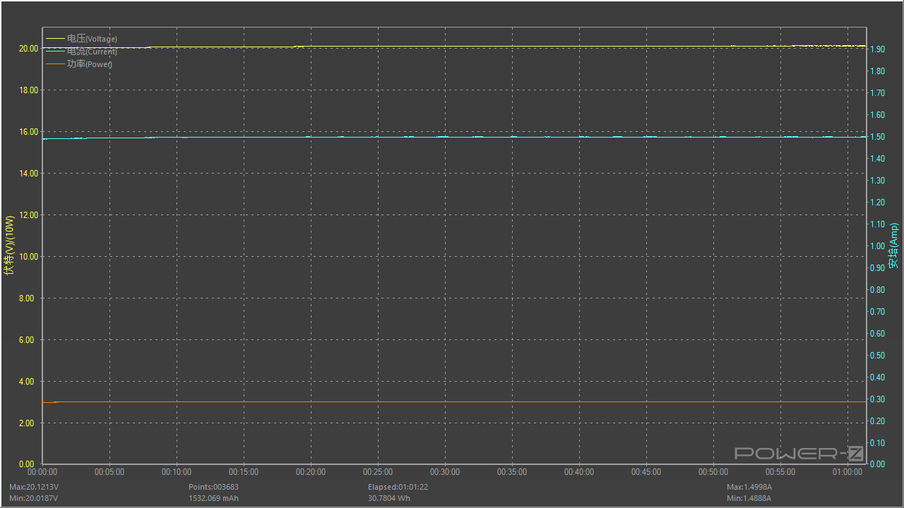

对充电器在长时间满载的情况下是否可以稳定输出进行测试,按照额定功率20V 1.5A 30W满载对充电器进行稳定性测试,测试时间为一小时,测试过程中电压值呈水平直线,无明显波动情况,长时间满载也比较稳定。

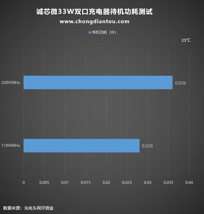

充电器如果经常插在插座上不使用也是会耗电的,只不过非常小而已。经过功率计测试,诚芯微33W双口氮化镓充电器在220V 50Hz的空载功耗为0.036W,换算下来一年损耗的电能约为0.31KW·h,若市价电为0.6元/KW·h,则充电器一年的电费约为0.18元左右。
110V 60Hz时的空载功耗为0.028W,换算下来,一年损耗的电能约为0.24KW·h,若市价为0.6元/KW·h,则充电器一年的电费约为0.14元左右。

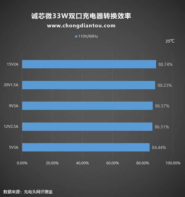

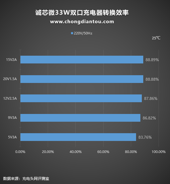

充电器本质上是一种转换设备,过程中会有损耗,以热量的形式散发出来,所以才有上面的温度方面的处所。我们平时看充电器上面的参数输出100W或者65W是充电器可以为设备提供的最大输出功率,但充电器从插座上汲取的功率往往要更大一些,下面是诚芯微33W双口氮化镓充电器在220V 50Hz和110V 60Hz交流输入的情况下分别进行了转换效率测试,测试结果如下:
220V 50Hz下,将诚芯微33W双口氮化镓充电器在各个电压档位的输出功率拉满进行测试:五个档位测得插线板AC端输入功率和USB端输出功率,通过计算,可得充电器的转换效率从83.76%到88.89%不等。
110V 60Hz下,充电器的转换效率从84.44%到88.74%不等。

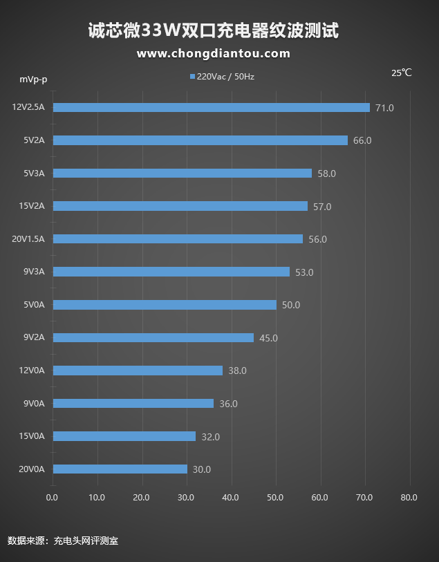

这是使用诚芯微33W双口氮化镓充电器在220V 50Hz交流输入下的纹波测试,纹波测试分为空载(柱状图中Y轴电流为0A)和重载(柱状图中Y轴电流为非0A)两种。纹波最高为71mVp-p,充电器处于12V2.5A输出状态;最低为30mVp-p,充电器处于20V0A空载状态。

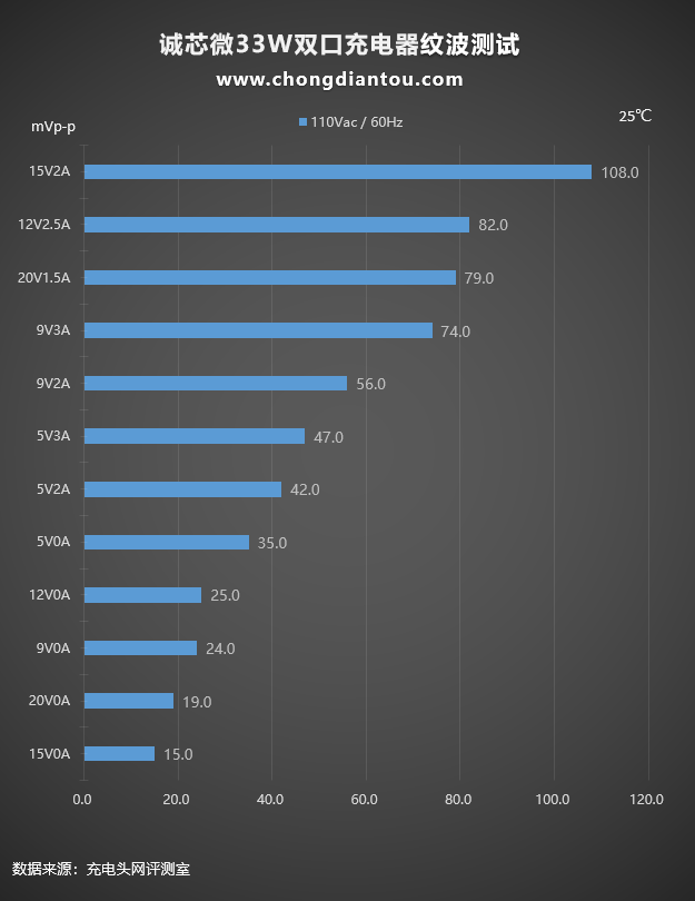

110V 60Hz下,纹波最高为108mVp-p,充电器处于15V2A输出状态;最低为15mVp-p,充电器处于15V0A空载状态。
纹波测试小结
国家标准中充电器纹波要求是不高于200mVp-p,诚芯微33W双口氮化镓充电器在110V 60Hz、220V 50Hz输入电压下,所有输出功率纹波峰峰值均低于200mVp-p这个标准,表现不错。
