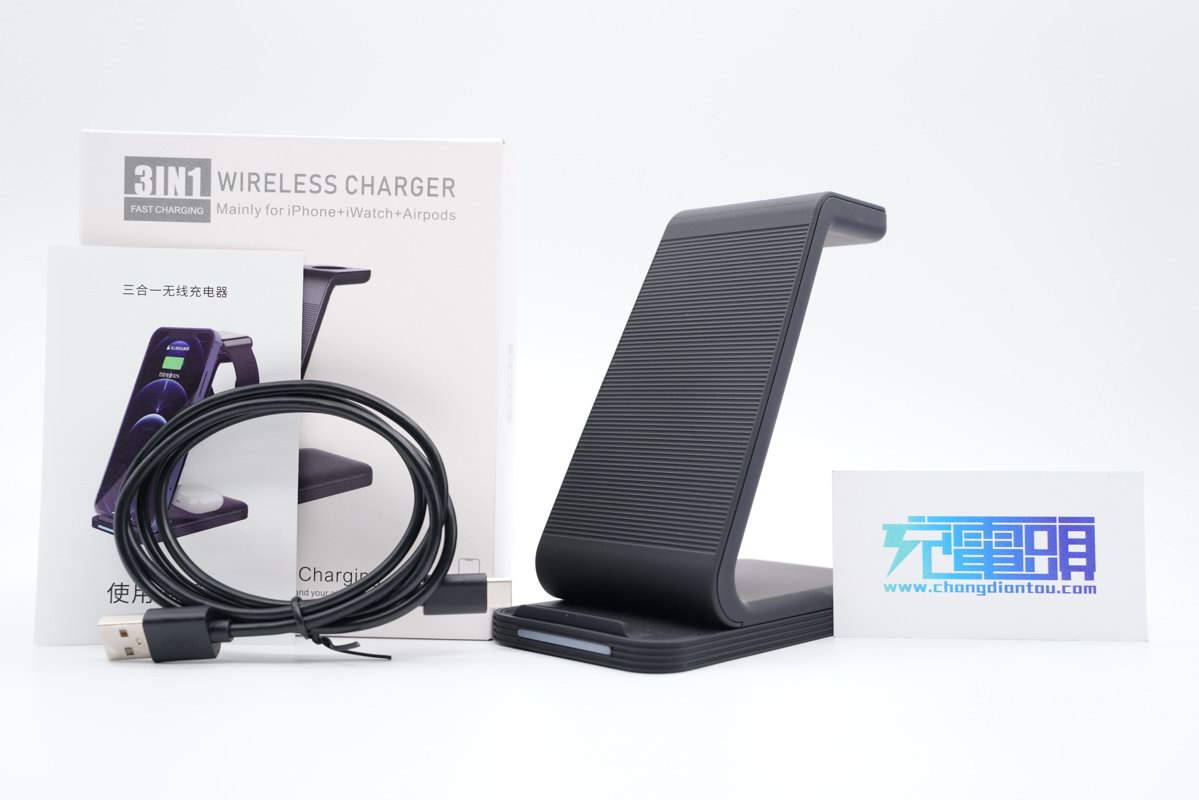

3 in 1无线充
市面上的无线充电器从结构来划分,可以分为卧式无线充电器与立式无线充电器,大玺3in1无线充电座使用的是立式无线充的设计。黑色配色外观,“C”形倾斜托板,倾斜托盘内部、底部分别都带有手机无线充区域,顶部带有手表充电区域,最多支持三设备同时充电。

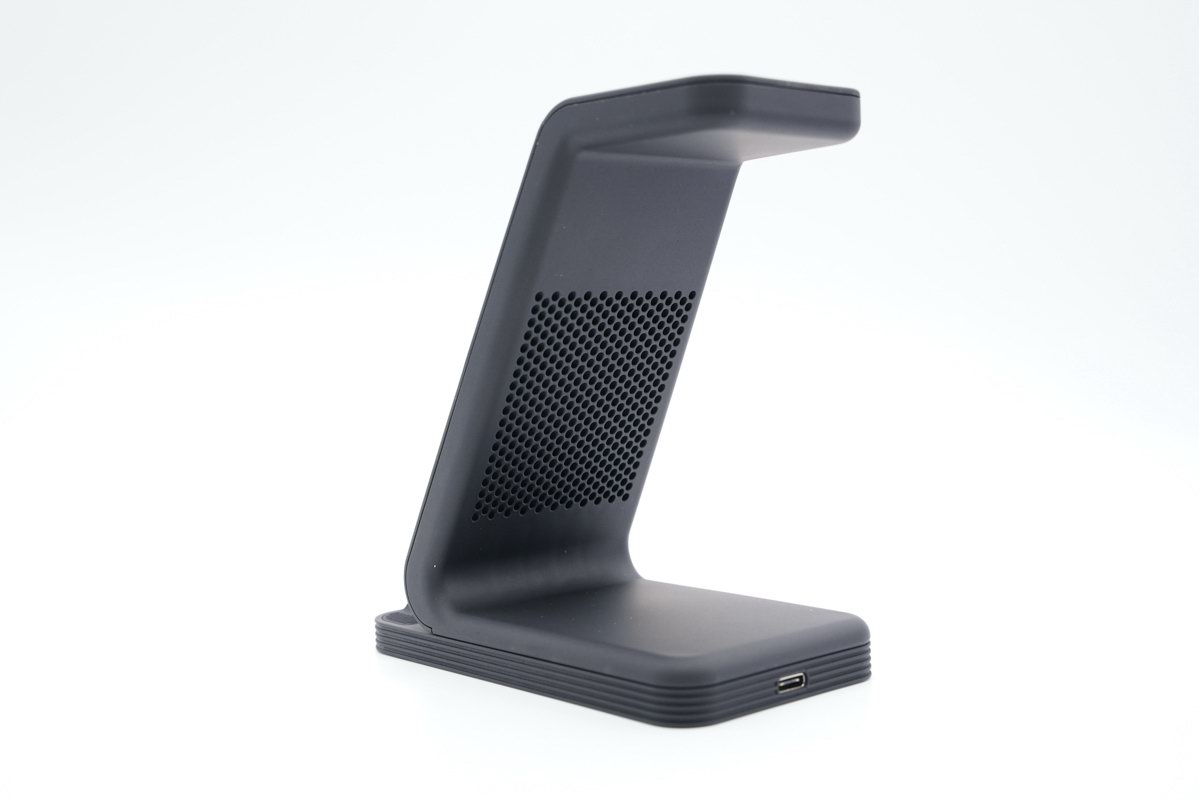

镂空散热
无线充电过程中能量转换会产生不少热量,发热后会影响无线充电功率下降,大玺3in1无线充电座倾斜托盘的背面带有超大面积的镂空散热孔,让空气充分对流带走热量,保持无线充电过程的低温升,让充电功率可以长时间维持在较高的水平。

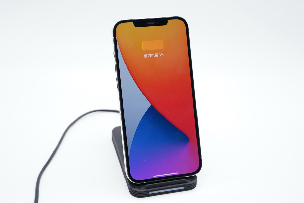

立式手机无线充电座
倾斜托盘内置双线圈无线充电模块,最大支持15W Qi标准的无线充电输出。底部带有限位胶,手机放置在上面不会滑落,支持竖立/横置两种摆放模式,手机轻微倾斜屏幕正好对着人眼角度,可以边充边玩手机。底部带有一条半透明指示灯,正常充电时会亮起蓝色,便于用户观察设备充电状态。

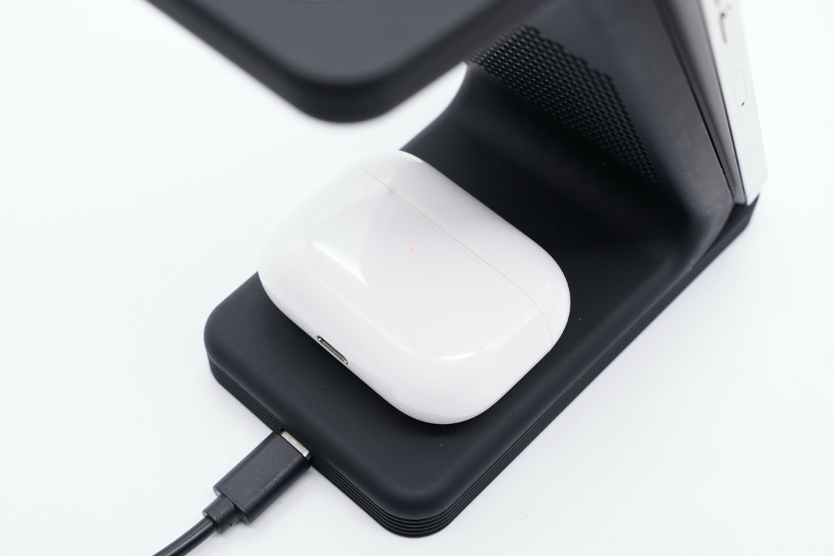

底部充电区域
底部托盘上也有一个无线充电区域,同样支持15W Qi无线充电输出,用户可以放置手机、TWS耳机等设备,与倾斜托盘上面的手机一起充电。

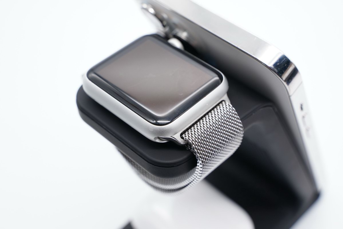

APPLE Watch充电托盘
倾斜托盘顶部带有一个横向伸出的平台,里面其实是手表充电模块,支持APPLE Watch使用,从侧面插入后内部磁力部件可以稳固地将手表吸附在上面,最大充电功率2.5W。

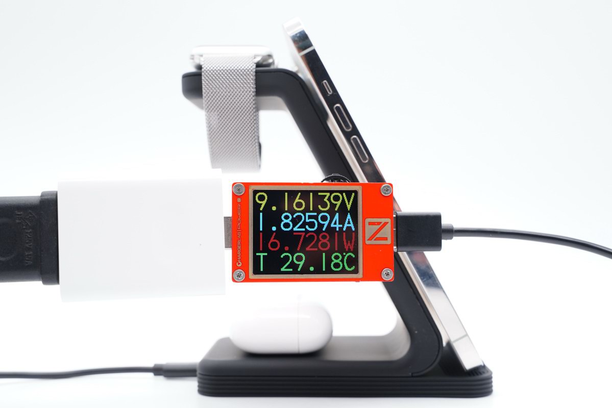

三设备同时充
大玺3 in 1无线充电座支持三设备同时充电,实测对iPhone 12 Pro Max、AirPods Pro、Apple Watch三台设备同时充电,无线充电座输入功率达到16.72W,三设备均可以使用无线充电。
