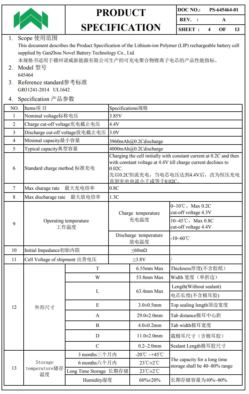

赣州诺威新能源645464电池规格书。

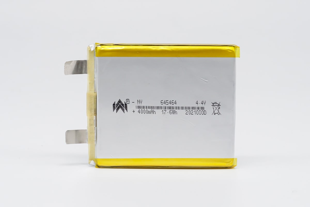

赣州诺威新能源645464电池特写,电芯两侧贴有高温胶带保护,正面印刷诺威Logo,电池信息以及出厂日期。

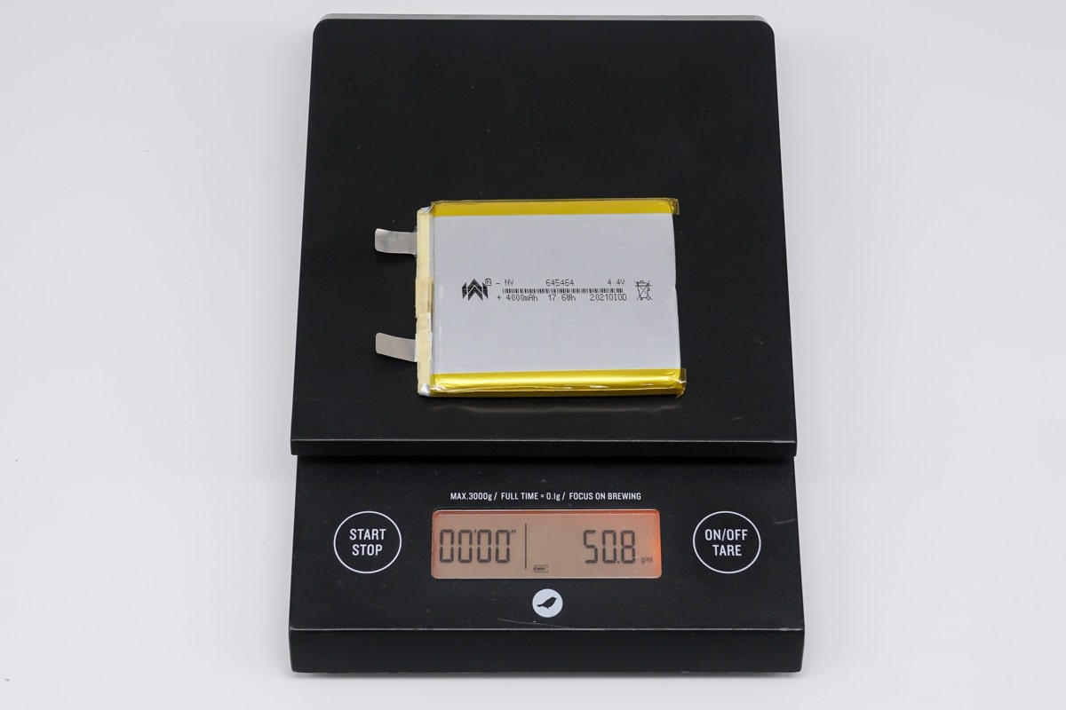

测得电池重量约为51克。

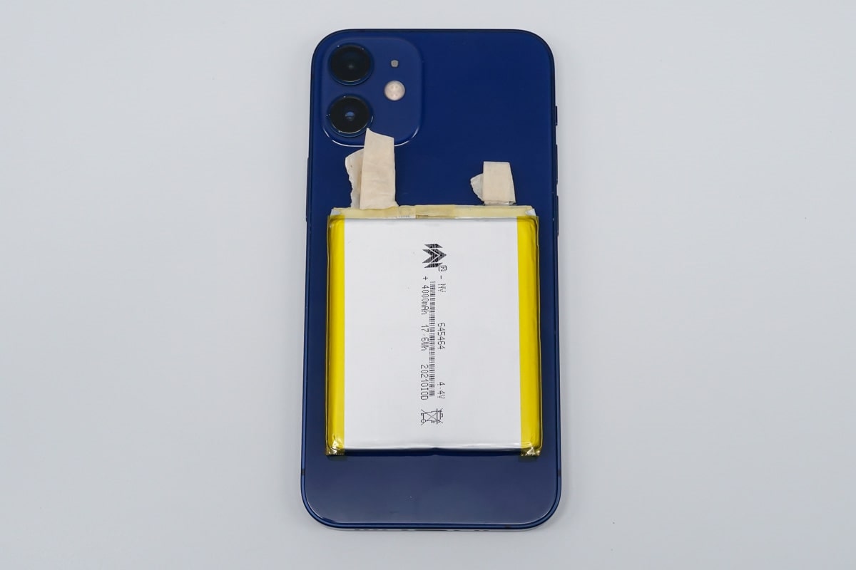

和苹果12mini对比尺寸,诺威645464电池完美符合Magsafe磁吸移动电源设计,边缘有足够的壳体空间,且底部也有足够的电路板空间,专为磁吸无线充电量身定制。
