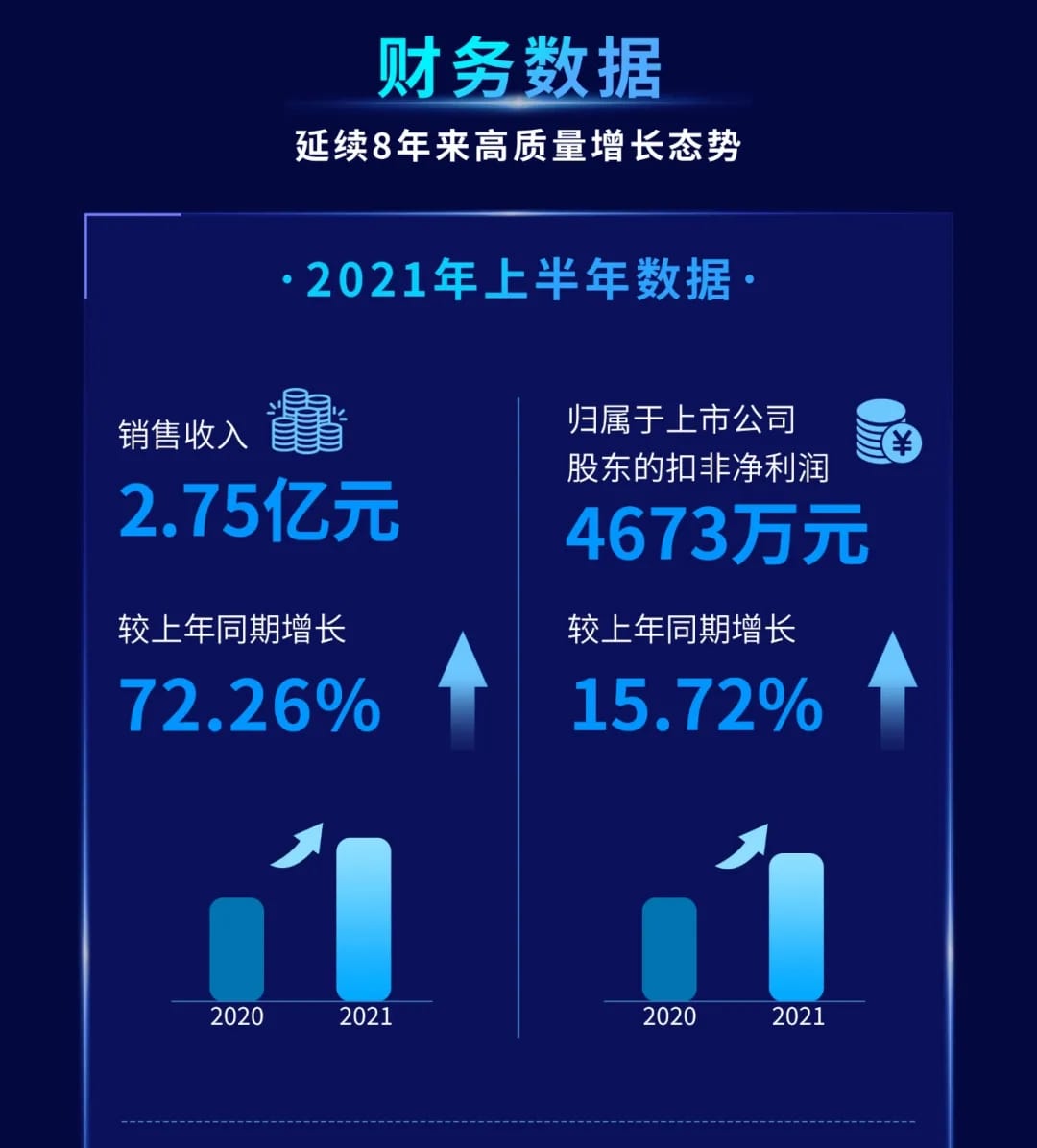

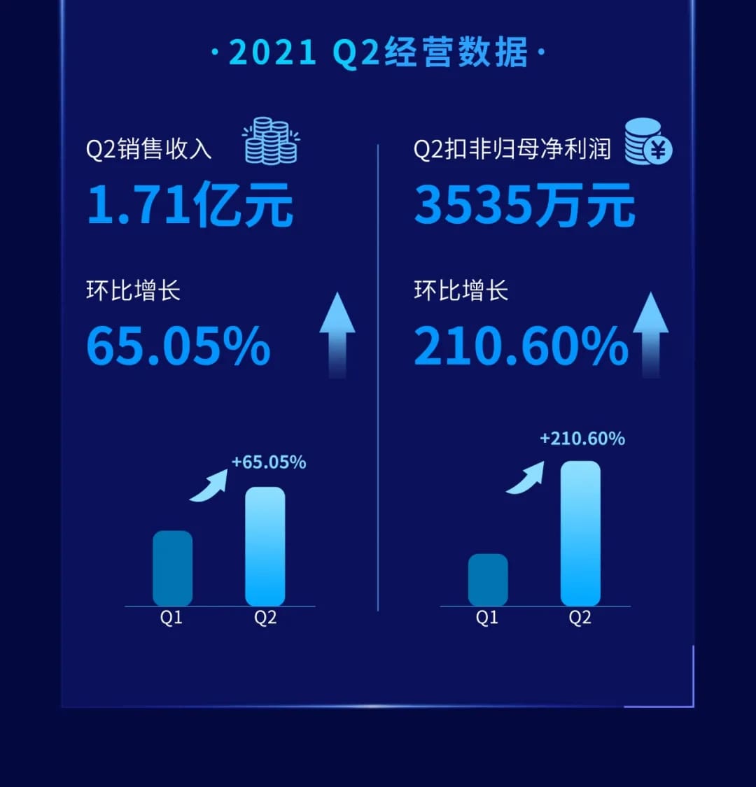

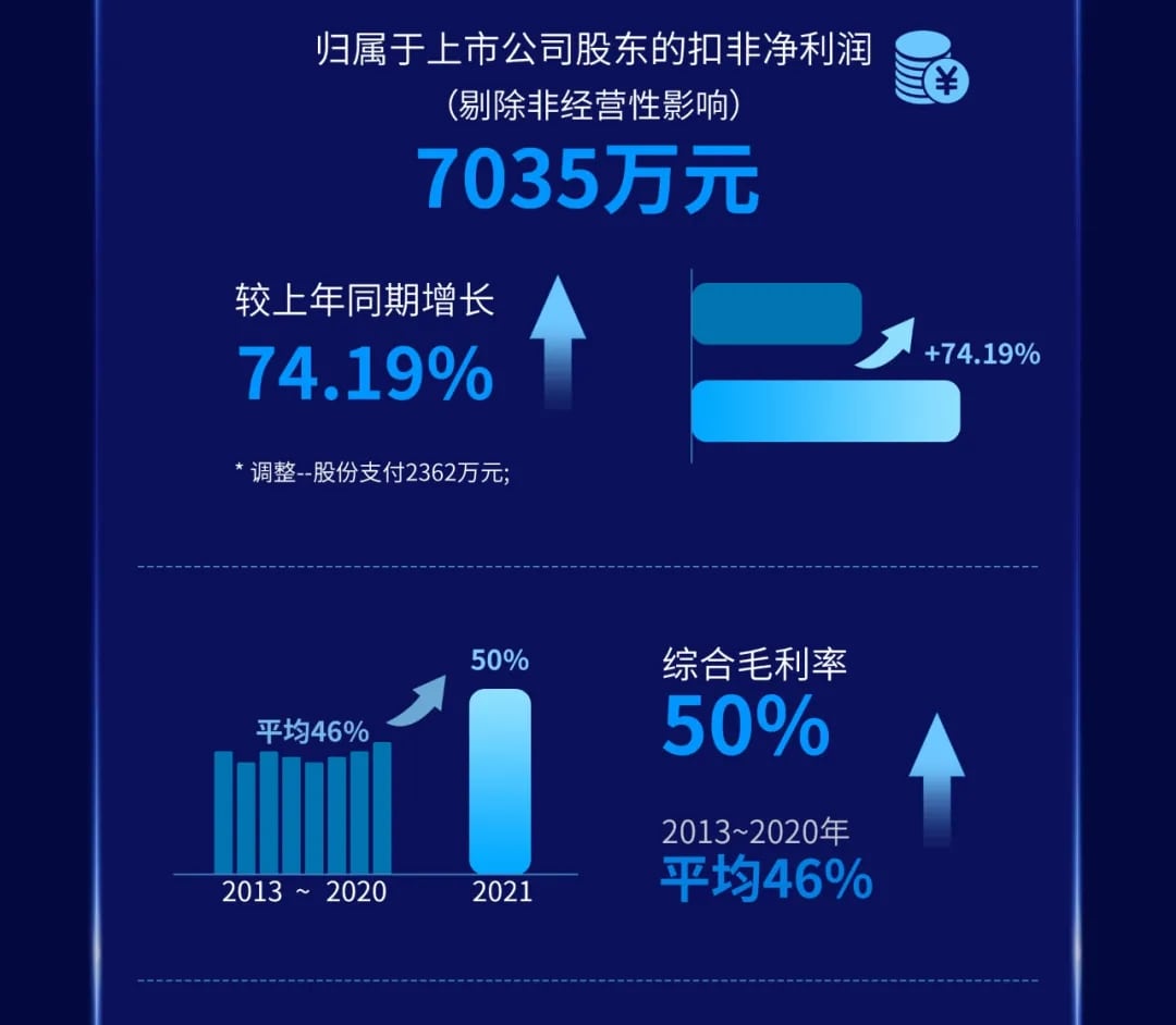

近日,芯海科技发布了2021年半年报,公司2021年1-6月实现销售收入2.75亿元,同步增长72.26%,归属于上市公司股东的扣非净利润为4673万元,同比增长15.72%,剔除非经营性影响后,芯海科技扣非净利润为7035万元,同步增长74.19%。

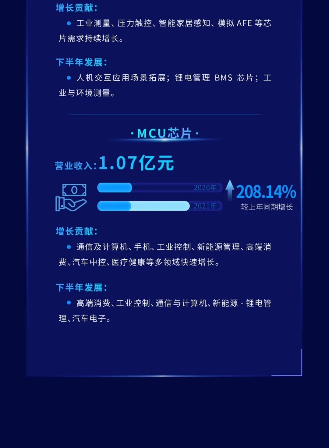

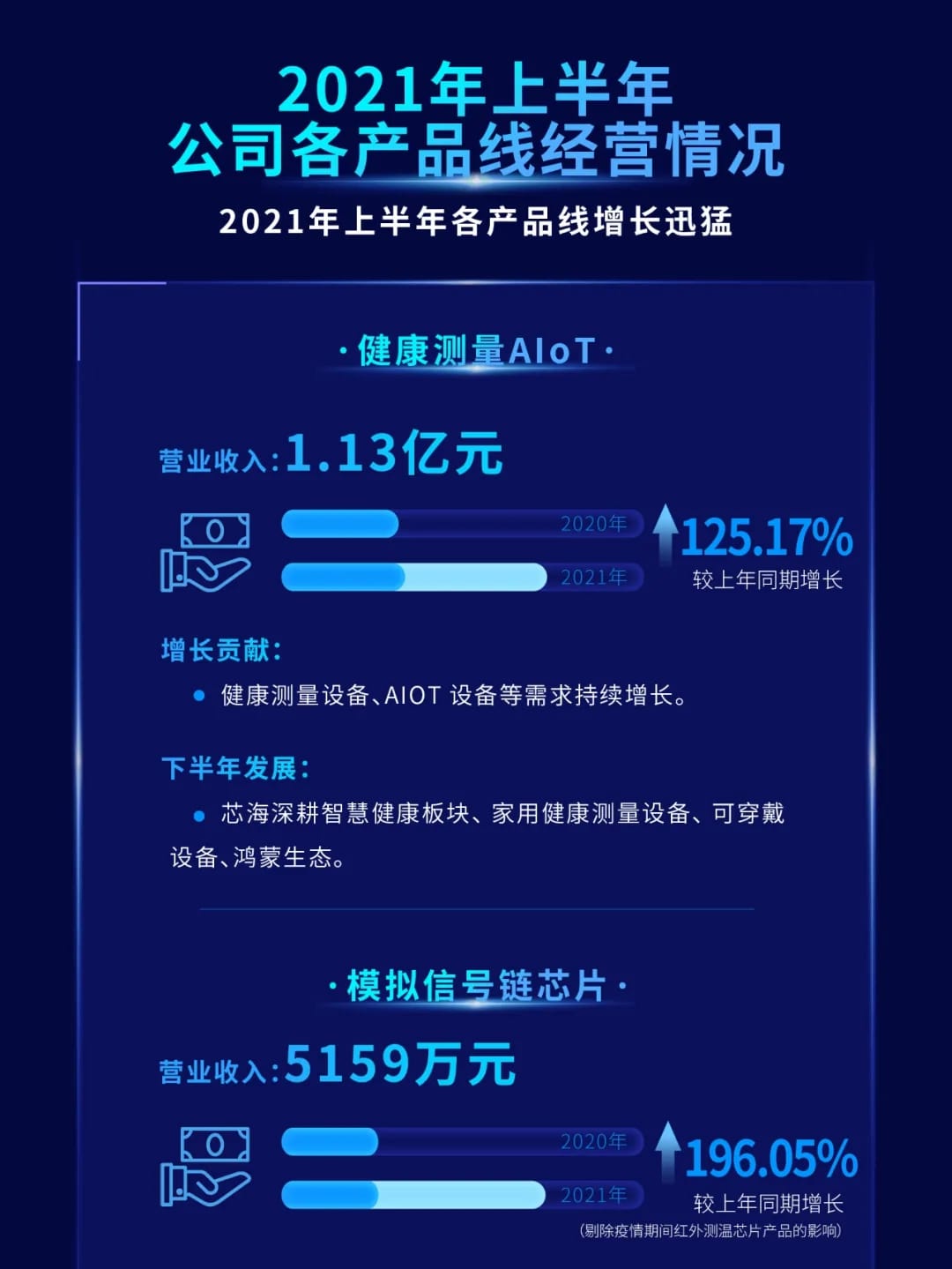

芯海科技共有三条产品线,分别是模拟信号链产品线、MCU产品线、健康测量AIoT产品线。2021年上半年,芯海科技MCU芯片营业收入为1.07亿元,较上年同期增长达208.14%,相比健康测量AIoT和模拟信号链芯片都要抢眼。MCU产品线主要产品为8位OTP MCU,8位Flash MCU和32位Cortex-M MCU,PD协议芯片目前设在MCU产品线,除了通用MCU产品外,均设有PD MCU即USB PD协议芯片产品。

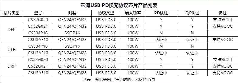

芯海科技共推出了四款USB PD协议芯片产品,其中CS32G020、CS32G021、CSU3AF10支持双向输入输出,CS32G020支持两个USB-C口功能,CS32G021在020的基础上增添了VOOC支持,并且通过了OPPO的VOOC认证,CSS34P16是协议芯片,在移动电源中使用需要搭配MCU,适合充电器应用。

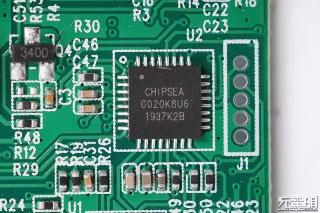

1、芯海CS32G020

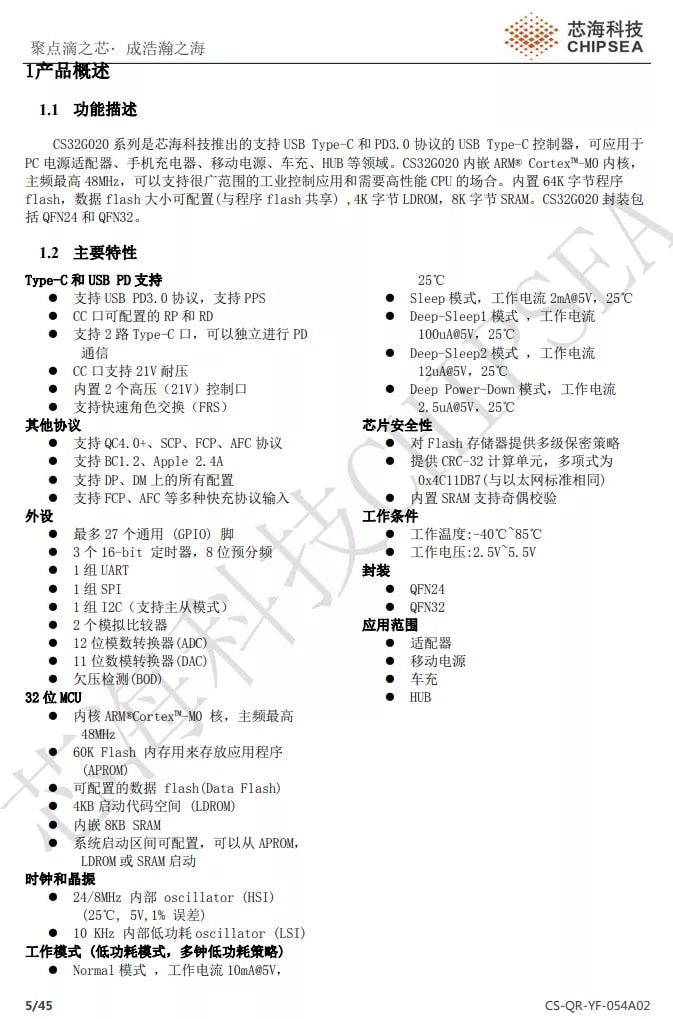

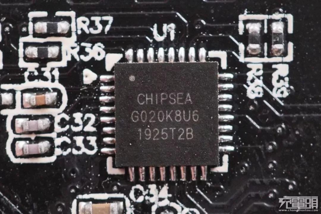

芯海科技CS32G020是芯海科技推出的支持USB Type-C和USB PD3.0协议的USB Type-C控制器,适用于PC电源适配器、手机快充充电器、大功率移动电源、车充、USB HUB等领域。芯海CS32G020内置ARM M0内核,48MHz主频,内置64K程序存储器,4KB LDROM,8K SRAM,支持宽范围的工业控制应用和高性能处理场景,提供QFN24和QFN32封装。
芯海科技CS32G020支持USB PD3.0协议,支持PPS协议,支持两路独立的Type-C口,并且支持21V耐压,支持快速角色交换。支持QC4.0+,支持华为SCP、FCP,三星AFC快充协议,并支持多种快充协议输入。
芯海科技CS32G020具有丰富的外设接口,支持一个UART接口,支持一个SPI接口,支持一个I2C接口,内置两个模拟比较器,内置12位ADC和11位DAC,支持多个GPIO引脚用于实现其他功能。支持对内部FLASH进行多级保密,内存支持奇偶校验。
CS32G020还支持Type-C接口程序更新,通过Bootloader,配合固件升级工具可实现软件升级。可方便的配置为I2C数传调压或者FB引脚调压,方便不同场合的使用。

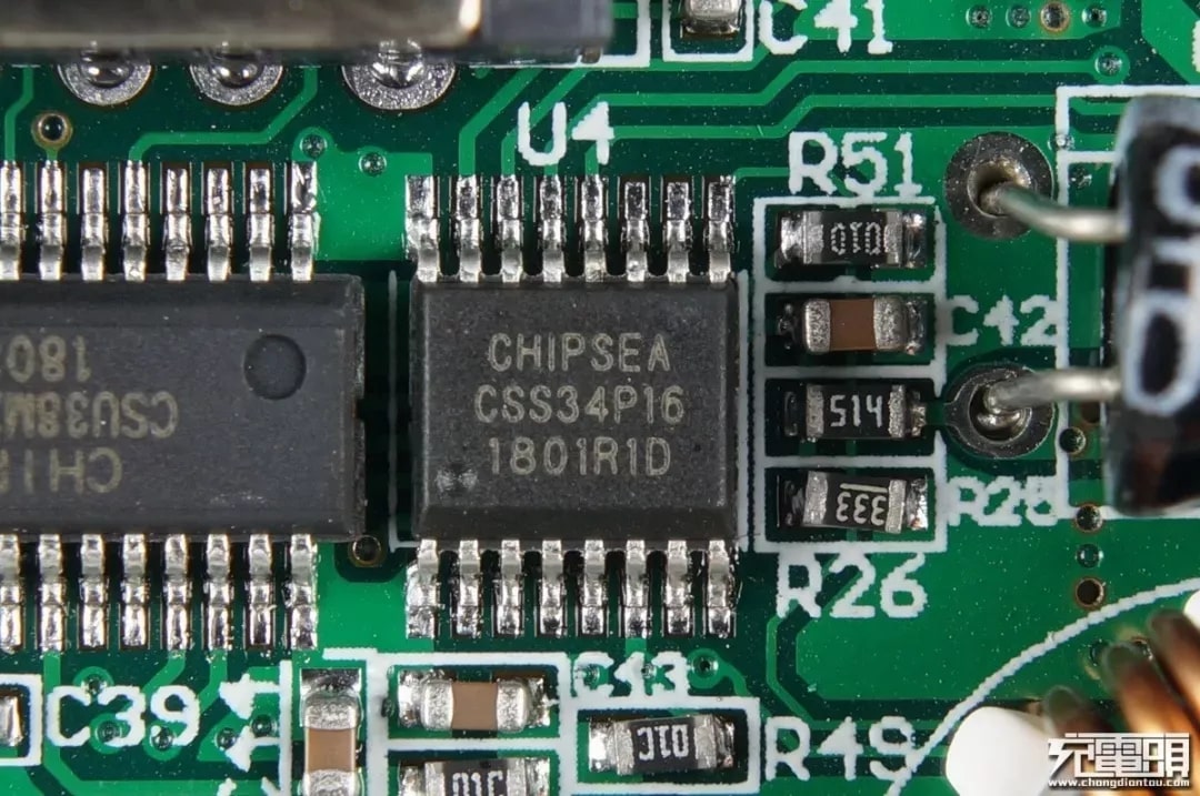

2、芯海CSS34P16

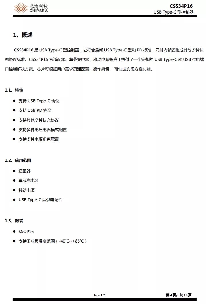

芯海CSS34P16是一颗高性价比的协议芯片,采用SSOP16封装,支持USB PD协议,并且支持其他快充协议,适用于USB PD适配器,车充,移动电源等应用。
芯片可通过软件配置输出电压电流模式及角色配置。并且支持外接扩展实现1A1C双接口。CSS34P16还支持快充指示灯和VBUS放电功能,灵活简便的实现快充功能。
