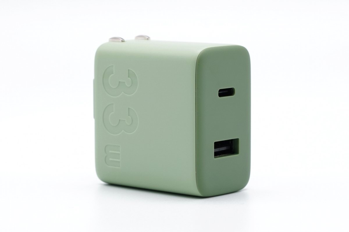

紫米33W 1A1C充电器耳目一新的绿色新配色,壳体表面哑光工艺,“33W”大字采用凹陷的亮面设计,表明其支持33W功率输出,体积保持了小巧便携。

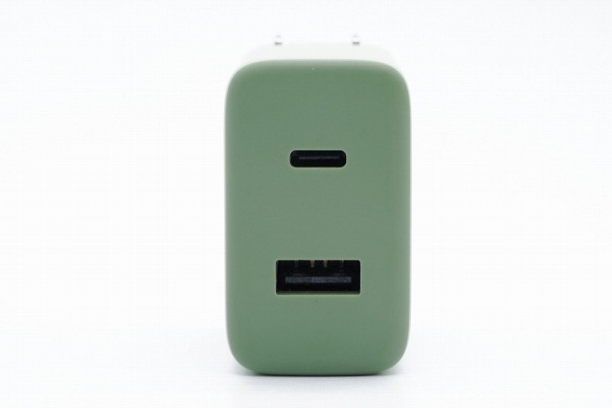

紫米33W 1A1C充电器拥有两个输出口,分别是USB-C PD快充输出口、USB-A多协议快充输出口。紫米作为小米全资公司,这个充电器同样对小米设备兼容性做出特殊照顾,支持小米私有快充协议。

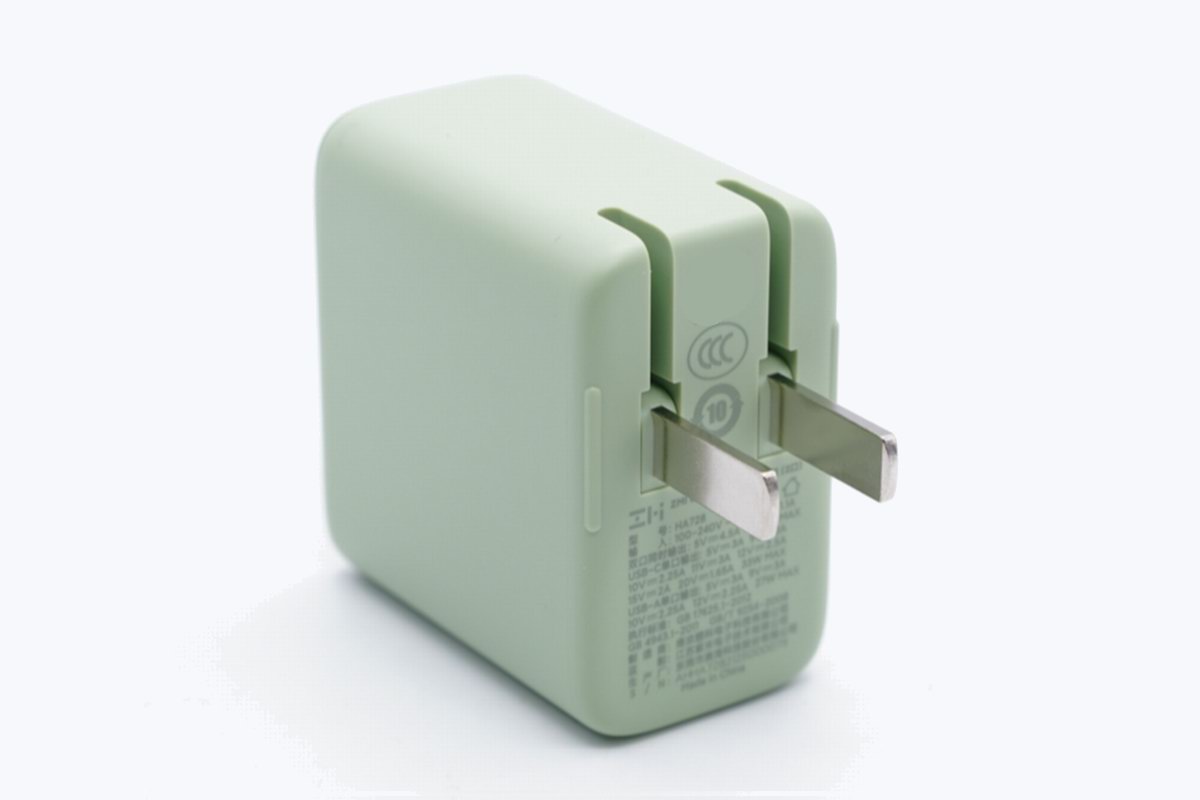

插脚方面,紫米33W 1A1C充电器采用可折叠插脚设计,外出时可将插脚收纳至壳体内,避免刮伤行李物品,携带更加方便。
尺寸方面,紫米33W 1A1C充电器实测三围分别是46.37mm X 48.24mm X 28.14mm,重量76.9g,按照额定输出功率33W计算,功率密度为0.52W/cm³。紫米33W 1A1C充电器比苹果30W充电器体积小,并拥有更大的输出功率、更多的接口类型,可以双设备同时充电,并且支持小米私有快充协议。

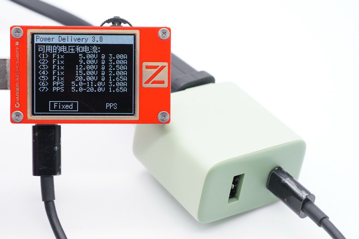

采用POWER-Z KT002 USB测试仪读取PDO报文,充电器基于PD3.0快速充电标准开发,带有5V3A / 9V3A / 12V2.5A / 15V2A / 20V1.65A五个固定电压输出档,另外还带有5-11V3A / 5-20V1.65A两组PPS电压子集。

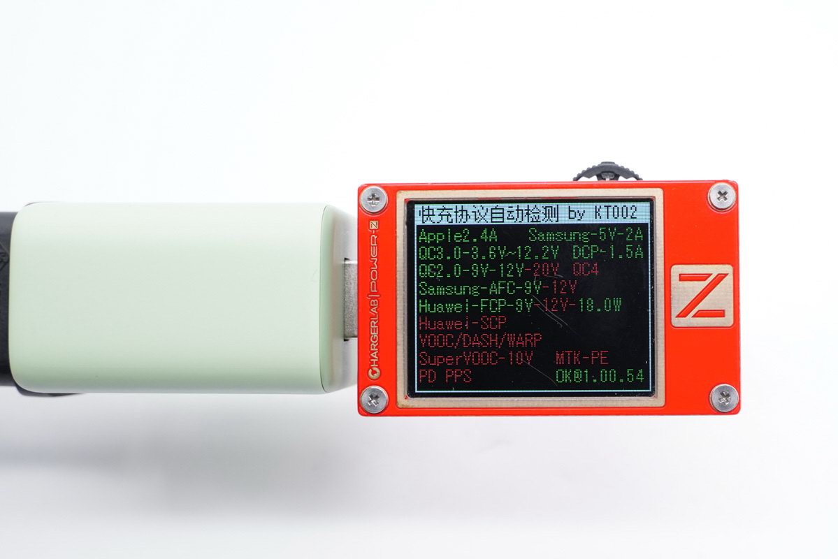

通过快充协议轮询发现,两个输出口都支持多种市面常见的快充协议,如APPLE2.4A、Samsung5V2A、QC3.0、QC2.0、DCP、AFC、FCP等,适用于新老设备使用。
