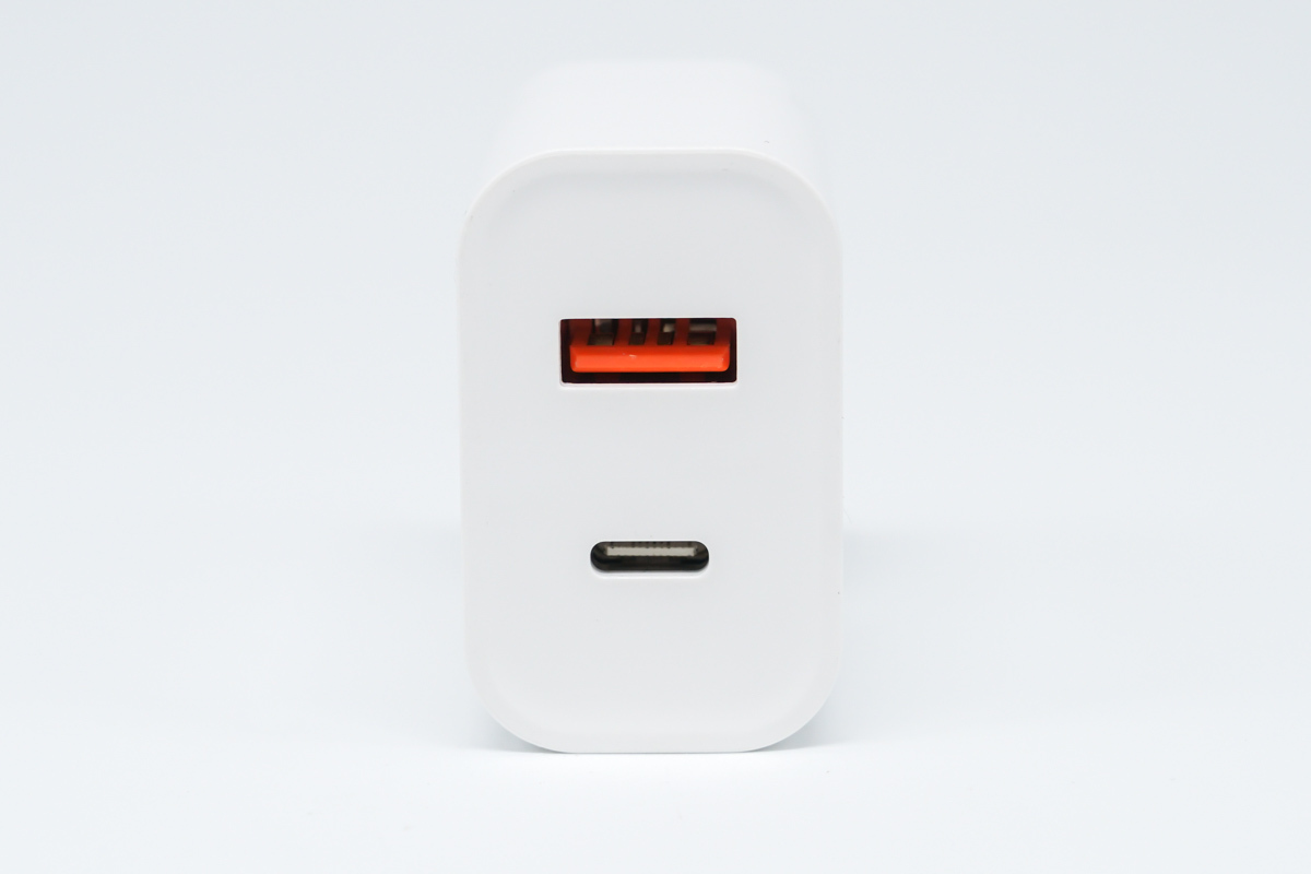

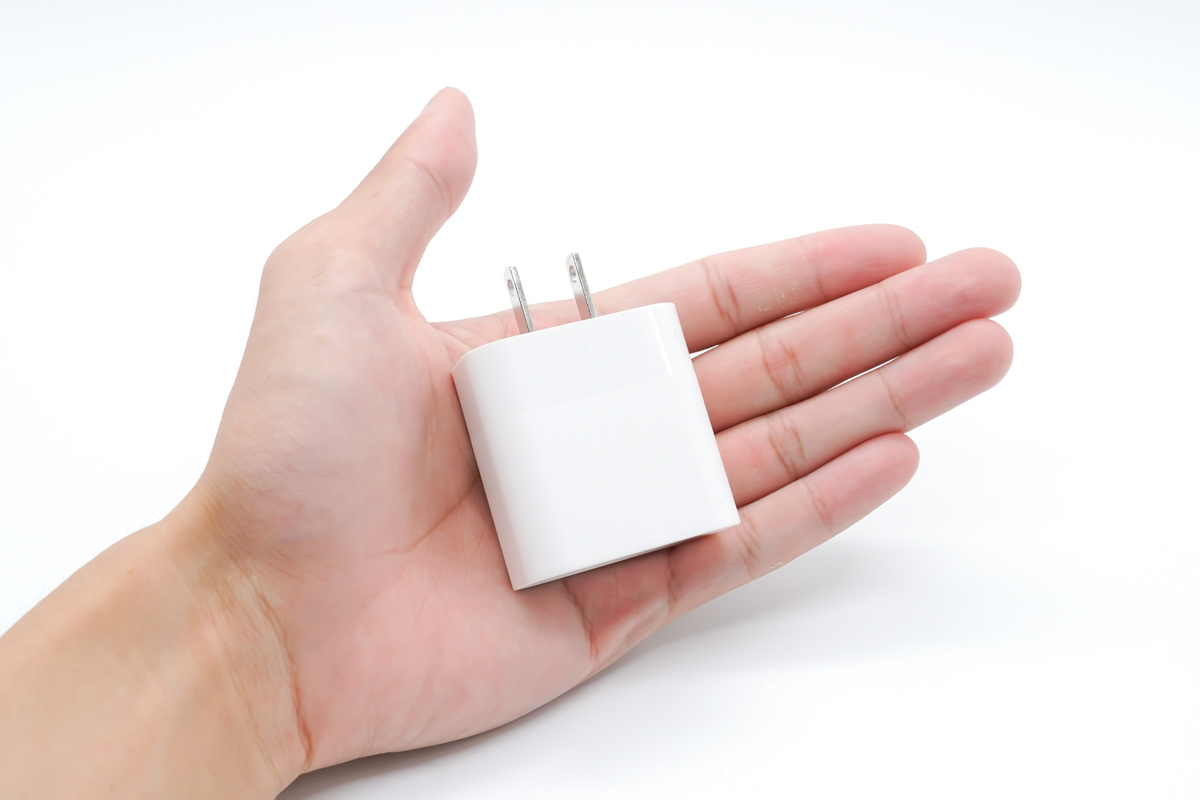

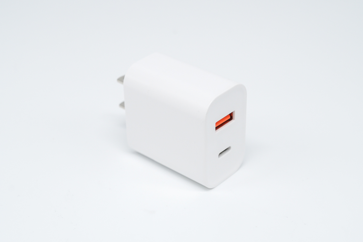

古石33W充电器整体为白色的外观,外壳材质为阻燃壳体。
如图,充电器配备固定插脚,插脚类型为美规,通用国标插座。
充电器配备1C1A双USB快充接口,USB-A为橙色内舌,符合快充的特征,并且可以看出USB-A内部的触点加宽,这也是为了可以承载大电流而设计的。
其中USB-C支持5-20V全电压档位,支持最高33W的快充功率,USB-A则支持18W快充。

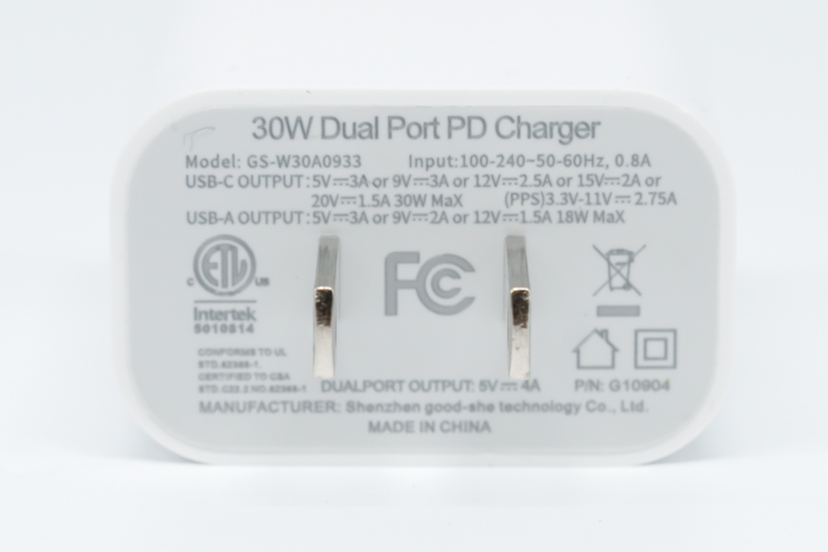

插脚所在面印着具体的参数信息。充电器的具体型号为GS-W30A0933,支持100-240V的宽电压输入范围。

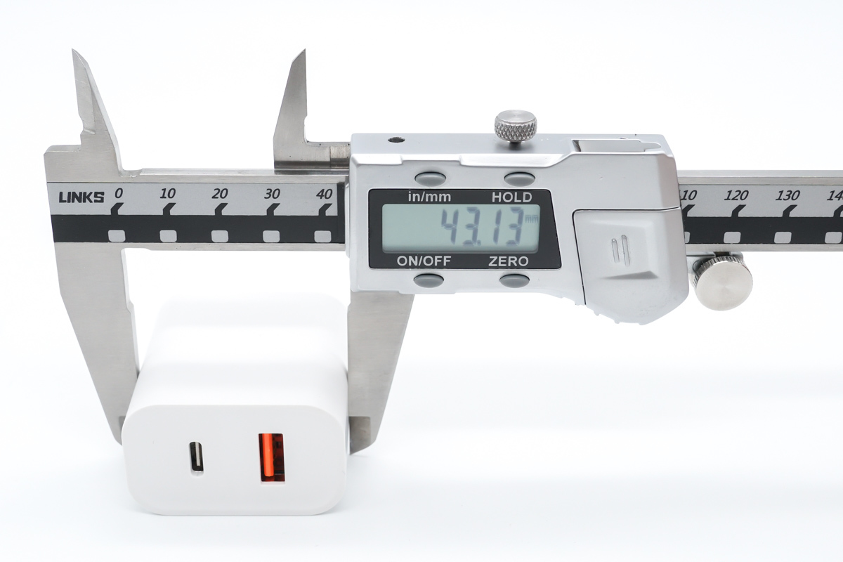

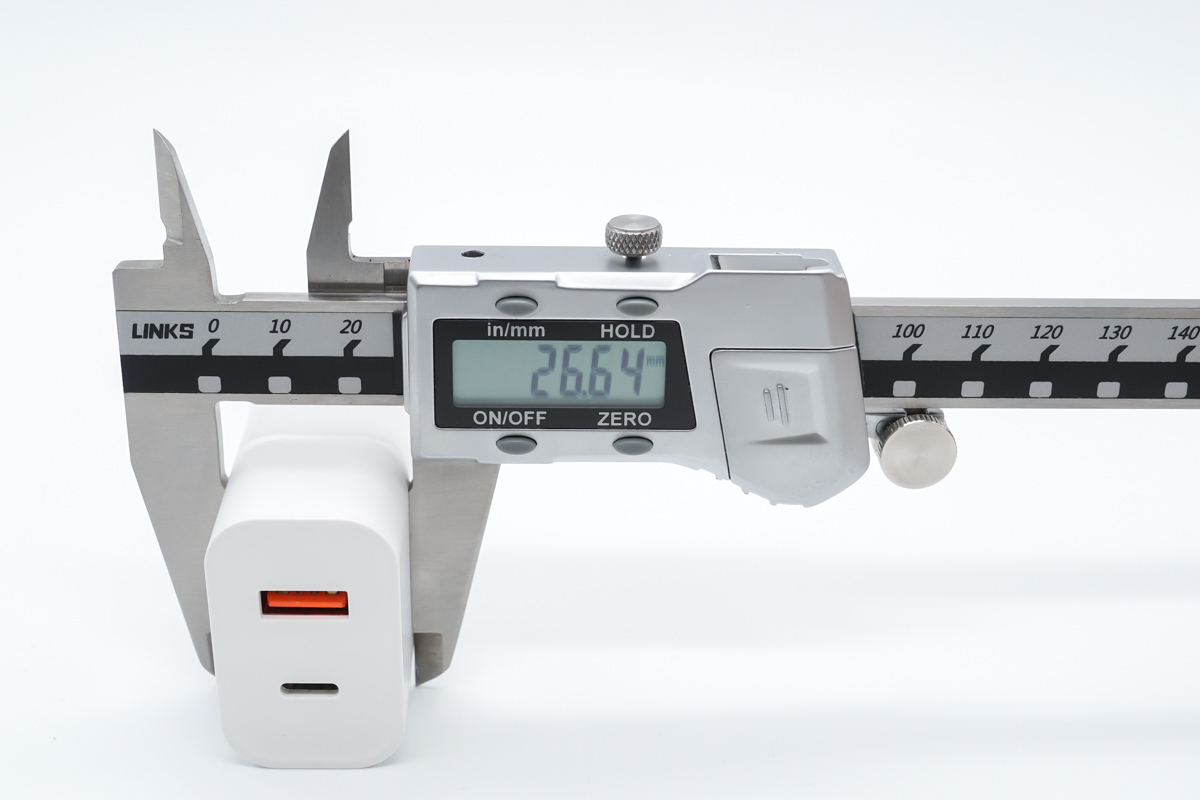

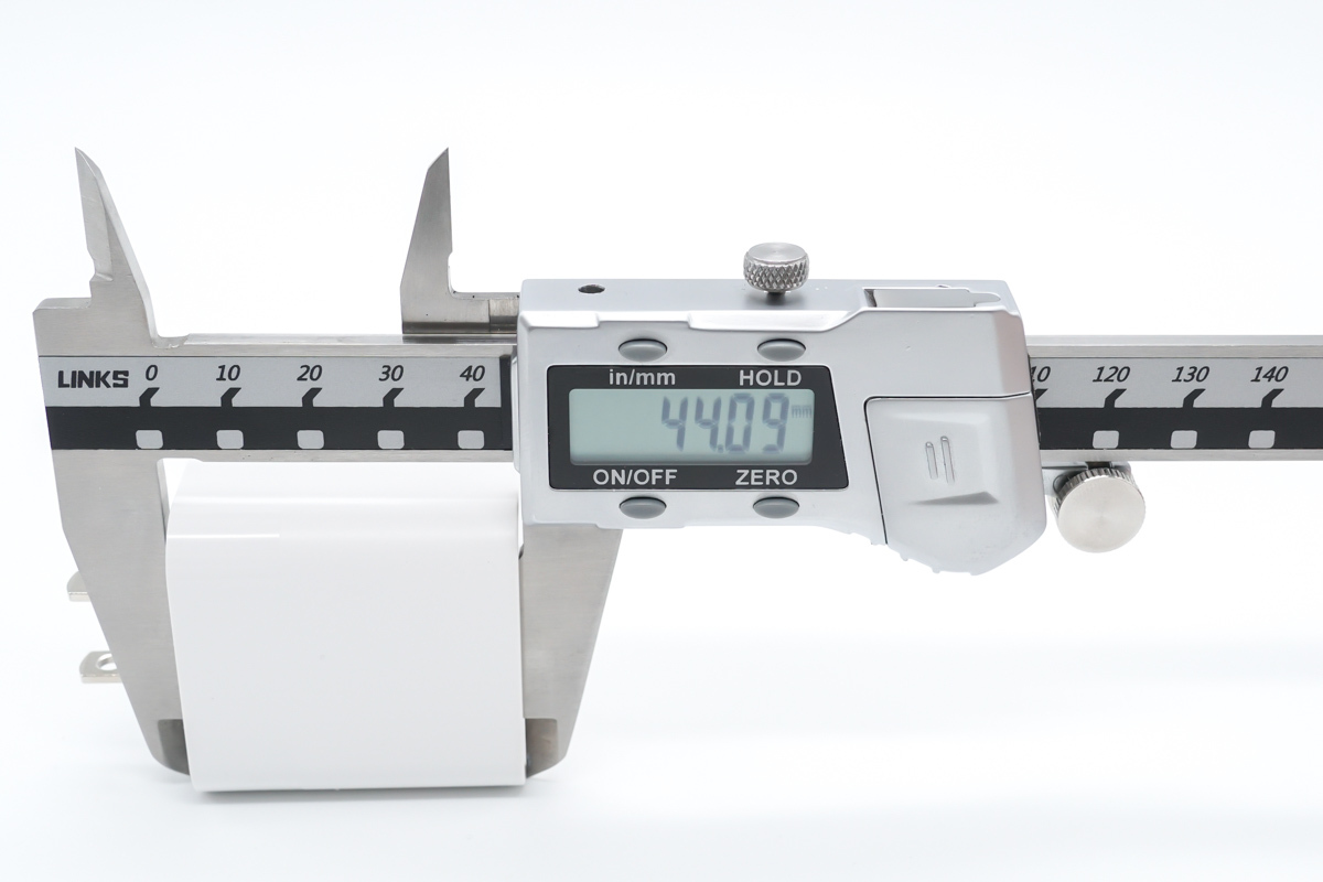

体积方面使用卡尺实测充电器的长度约为44.09mm(不含插脚)。
宽度约为43.13mm。
厚度约为26.64mm。

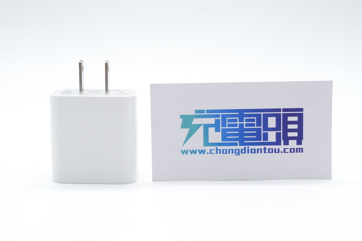

可以得出充电器的三围参数约为44.09x43.13x26.64mm,充电器的体积约为50.65cm³,以最高输出33W计算,功率密度约为0.65W/cm³,

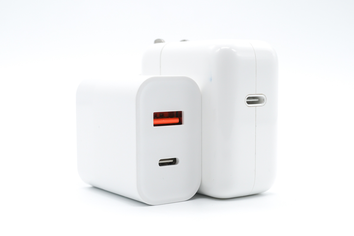

和苹果30W充电器对比一下,体积比后者小,接口比后者多。

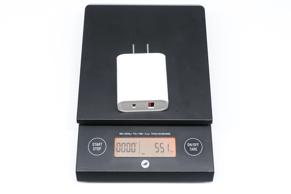

净重约为55.1g。

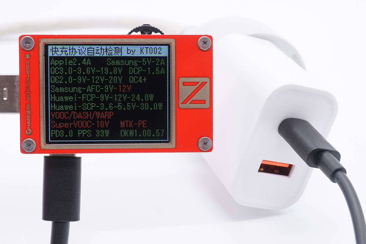

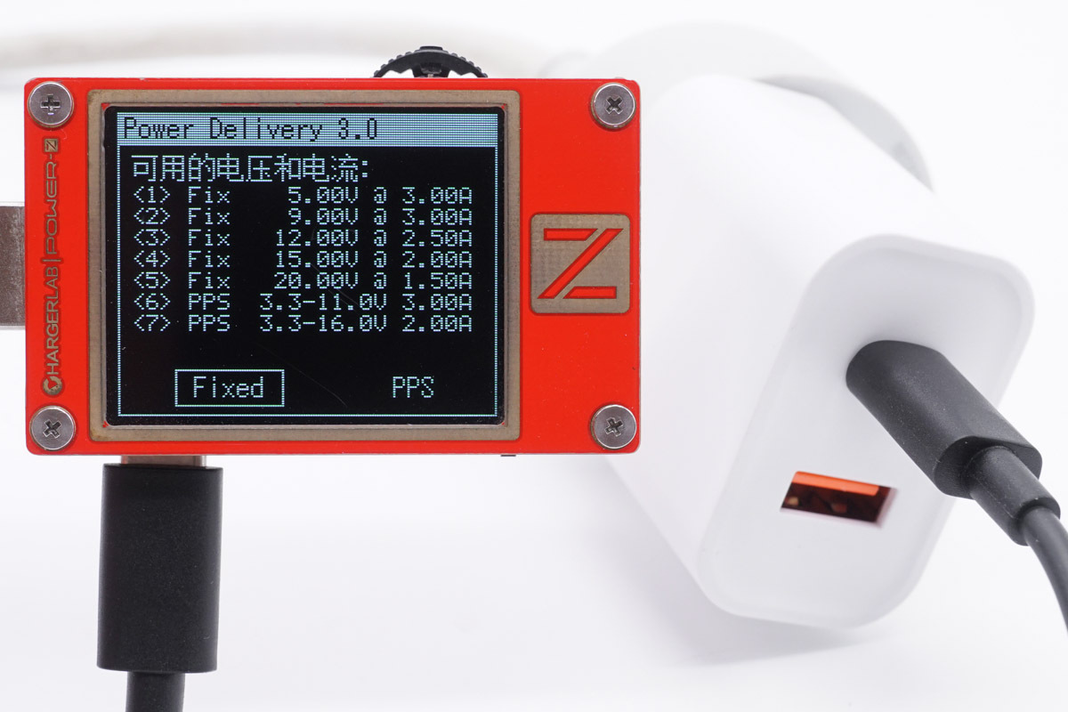

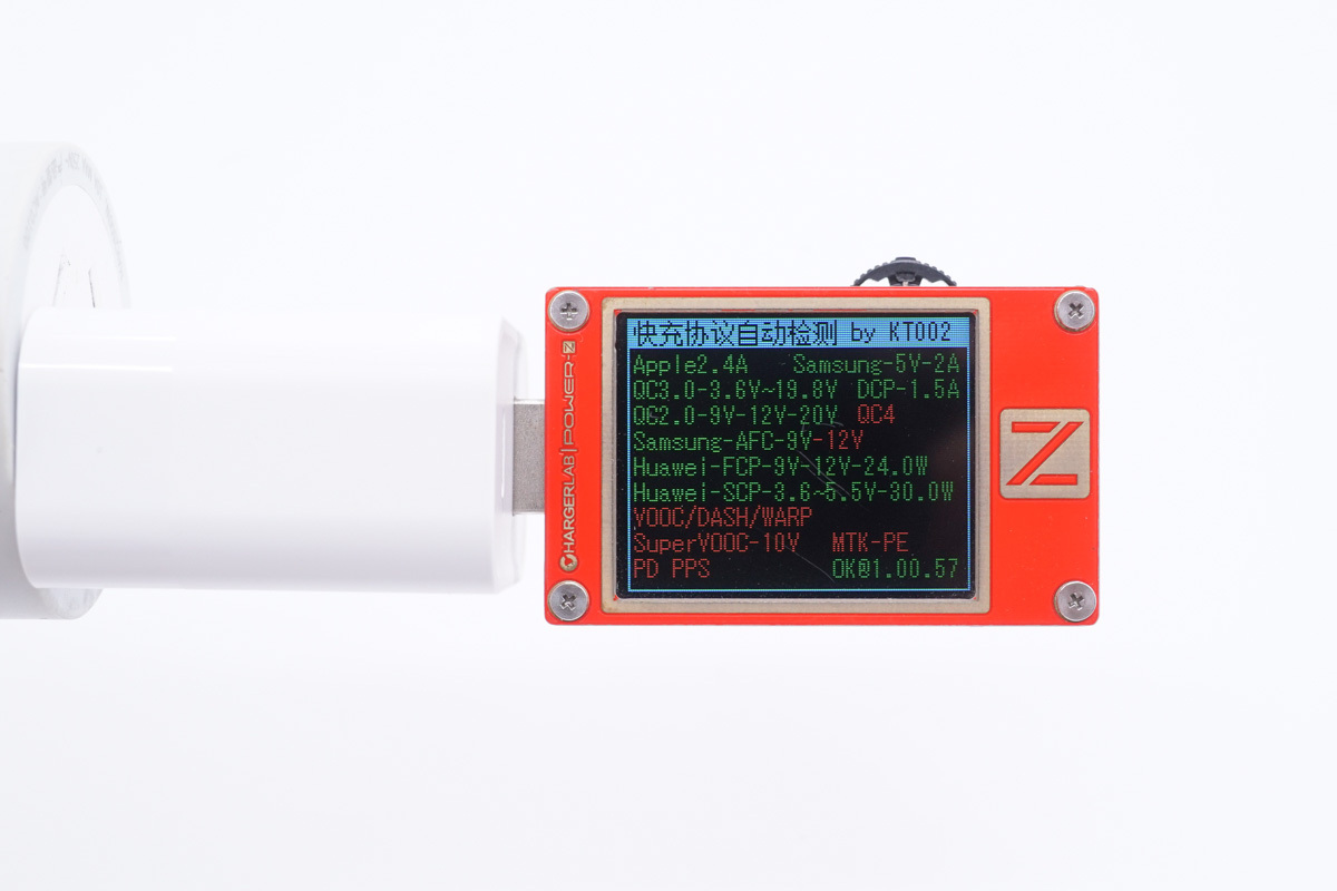

协议方面,使用ChargerLAB的POWER-Z KT002读取USB-C接口的快充协议,基本上涵盖了市面上绝大部分的快充协议,测试表的显示屏几乎全绿,绿色代表USB-C支持的快充协议。
PDO报文这里测得,USB-C支持5-20V的全电压档位,额外还支持3.3-11V3A和3.3-16V2A两组PPS快充档位。
最后读取USB-A接口的快充协议,相较于USB-C仅缺少了对PD、PPS、QC4+快充的支持。

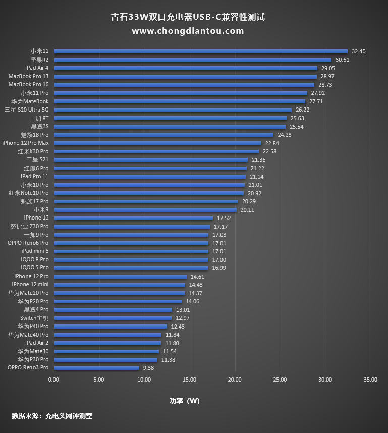

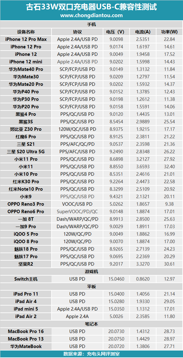

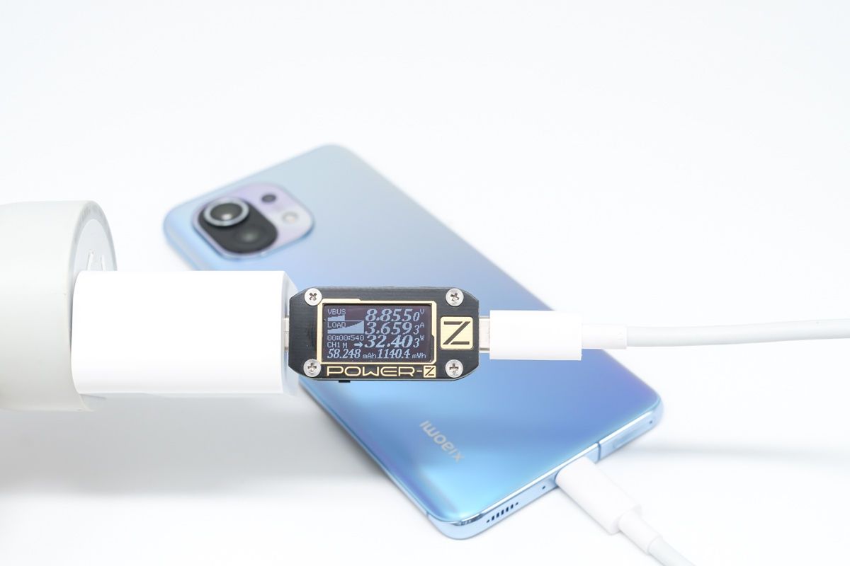

进入充电实测环节,使用USB-C为小米11充电,功率为8.85V 3.65A 32.40W,成功握手PPS快充。
USB-C接口的测试数据汇总,整体来看设备均处于快充状态,针对iPad和笔记本则可以提供15V或20V的高压快充。
从柱状图中可以看出小米11的功率最高,其余设备的功率柱状图走向较为平缓,大部分都处于快充的状态。

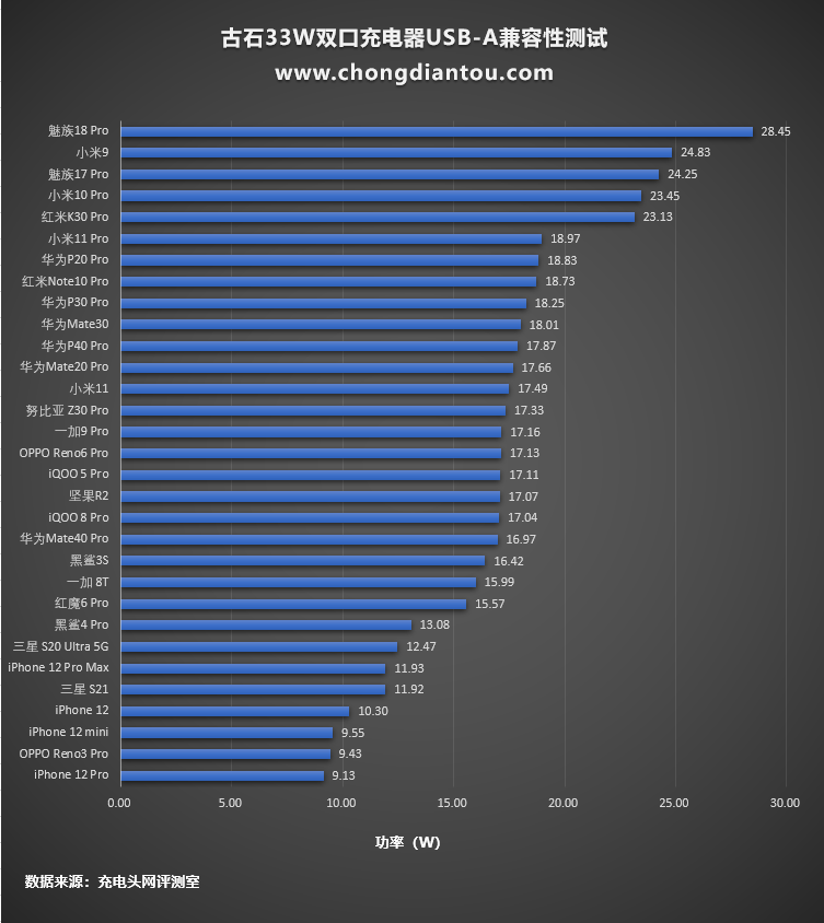

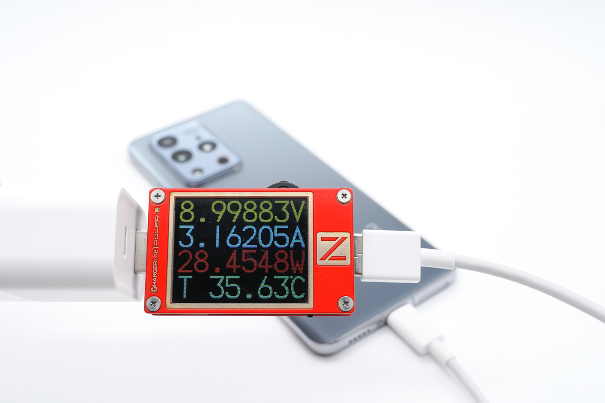

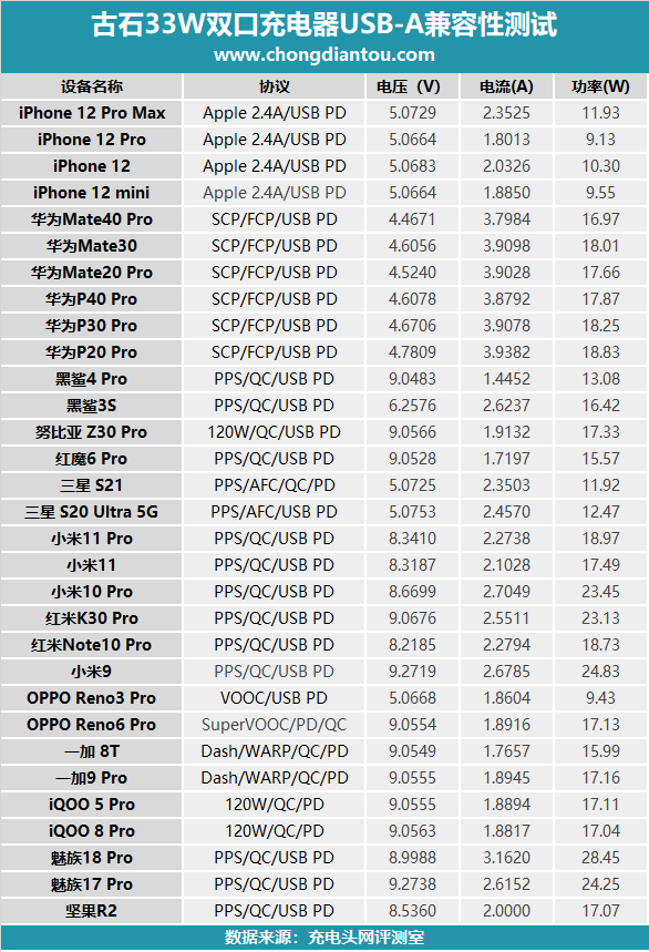

USB-A接口的测试部分,使用USB-A为魅族18 Pro的功率可以达到28.45W,已经超出标称的最大功率值,可见USB-A在功率的设计上还是预留出了一定的功率余量的。
USB-A接口这里主要面向的还是手机快充,实际测试支持华为SCP快充,其他安卓机型的QC快充等。
从柱状图中也可以看出魅族18 Pro的功率遥遥领先,其他大部分安卓机型可以触发QC快充,华为机型触发SCP快充。

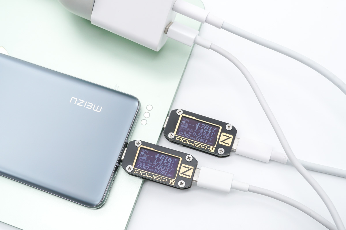

多口同时输出部分,同时使用2个接口为2台设备充电,实际测得双口属同一路输出设计。

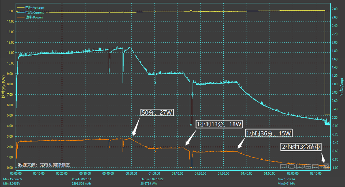

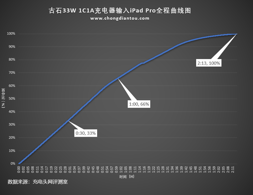

除了充电兼容性测试外此次还测试了为设备充电全程,针对33W的功率选择了充电对象为iPad Pro,以下是实测全程。
上图是使用古石33W充电器的USB-C为iPad Pro充电全程的测试,整个过程分为四个阶段,于2小时13分结束。
将充电全程绘制成曲线图,可以看出在半小时的时间段充入了33%的电量,1小时充电66%,完全充满需要2小时13分。

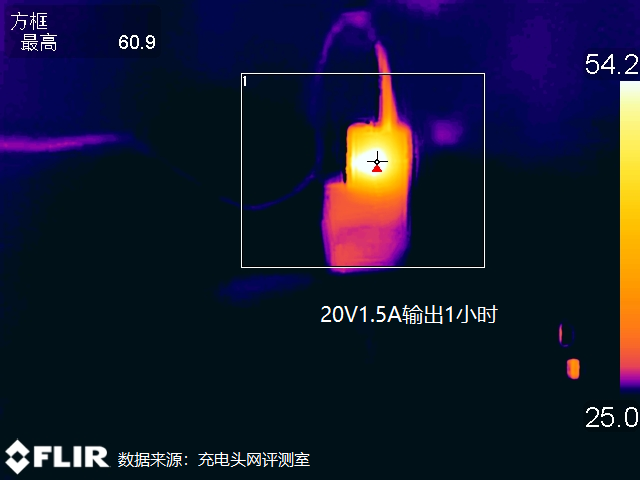

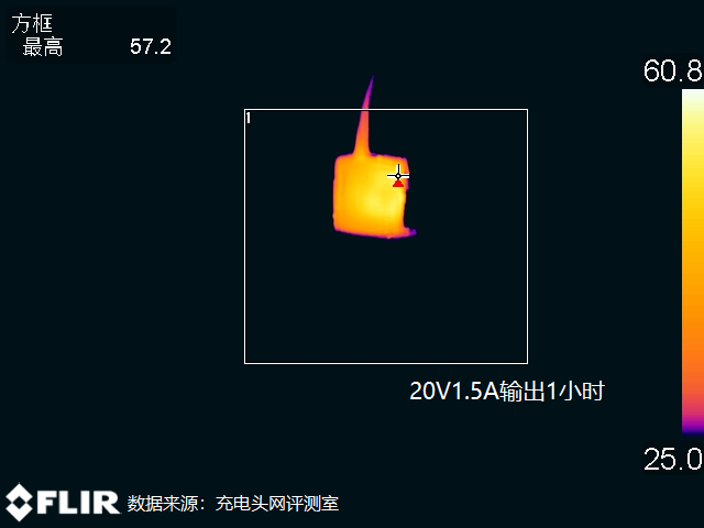

对充电器的温控进行测试,测试条件为让充电器以20V1.5A 30W的功率持续输出1小时后使用热成像仪采集充电器表面的温度。测试环境基于25℃的恒温箱内进行。
1小时后采集到充电器表面的最高温度为60.9℃。
另一侧的充电器表面最高温度为57.2℃。

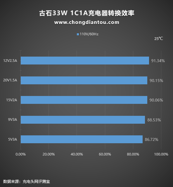

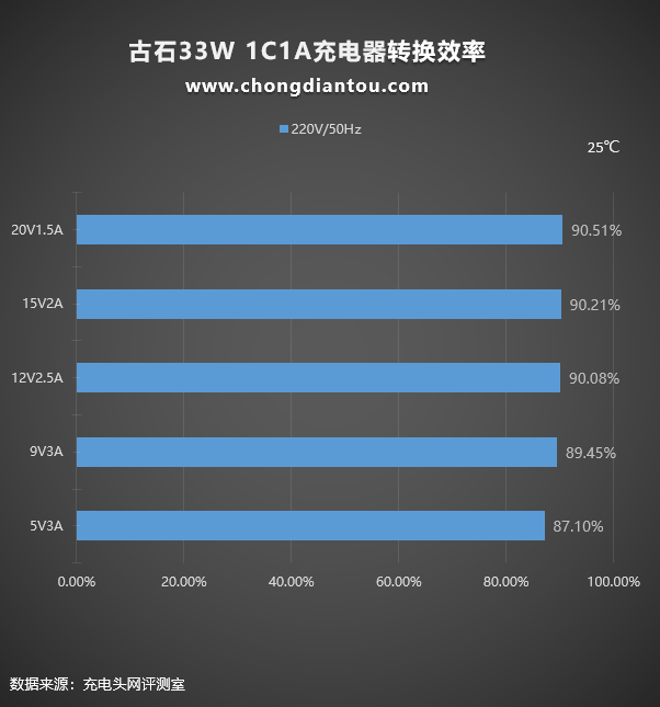

充电器本质上是一种转换设备,过程中会有损耗,以热量的形式散发出来。我们平时看充电器上面的参数输出100W或者65W是充电器可以为设备提供的最大输出功率,但充电器从插座上汲取的功率往往要更大一些,下面是古石33W双口充电器在220V 50Hz和110V 60Hz交流输入的情况下分别进行了转换效率测试,测试结果如下:
220V 50Hz下,将古石33W双口充电器在各个电压档位的输出功率拉满进行测试:五个档位测得插线板AC端输入功率和USB端输出功率,通过计算,可得充电器的转换效率从87.10%到90.51%不等。
110V 60Hz下,充电器的转换效率从86.72%到91.34%不等。

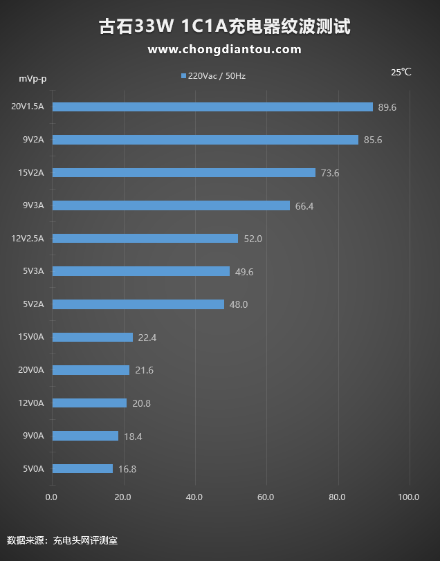

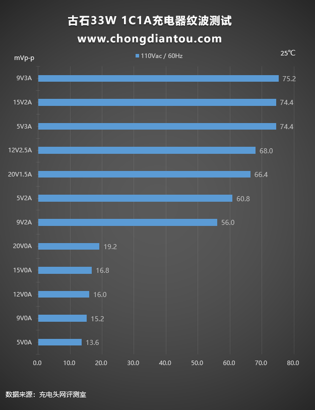

这是使用古石33W双口充电器在220V 50Hz交流输入下的纹波测试,纹波测试分为空载(柱状图中Y轴电流为0A)和重载(柱状图中Y轴电流为非0A)两种。纹波最高为89.6mVp-p,充电器处于20V1.5A输出状态;最低为16.8mVp-p,充电器处于5V0A空载状态。
110V 60Hz下,纹波最高为75.2mVp-p,充电器处于9V3A输出状态;最低为13.6mVp-p,充电器处于5V0A空载状态。
纹波测试小结
国家标准中充电器纹波要求是不高于200mVp-p,古石33W双口充电器在110V 60Hz、220V 50Hz输入电压下,所有输出功率纹波峰峰值均低于200mVp-p这个标准,表现不错。
