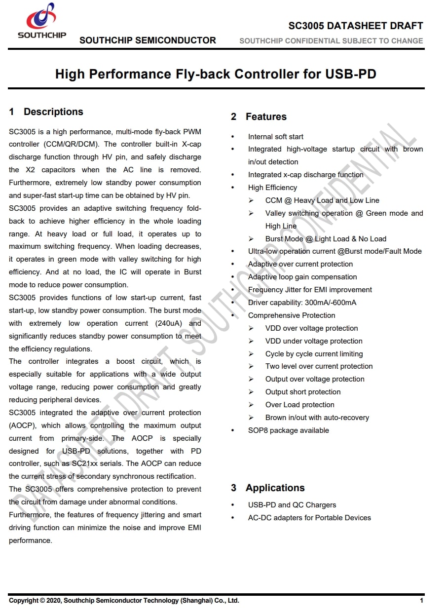

南芯SC3005是一颗高性能多模式反激控制器,内置X电容放电和高压启动,可实现极低的待机功耗和超快的启动速度。
SC3005具备自适应开关频率折返功能,能在整个负载范围内获得更高的效率。重载和满载时,以最高开关频率运行,轻载下,自动降低开关频率,非连续模式下通过谷底开通来获得高效率。空载时在低功耗模式下运行,从而降低系统的待机功耗。
SC3005还集成了自适应过电流保护功能,可以在初级侧控制最大输出电流。特别适用于USB PD快充充电器,可降低二次侧同步整流的电流压力。

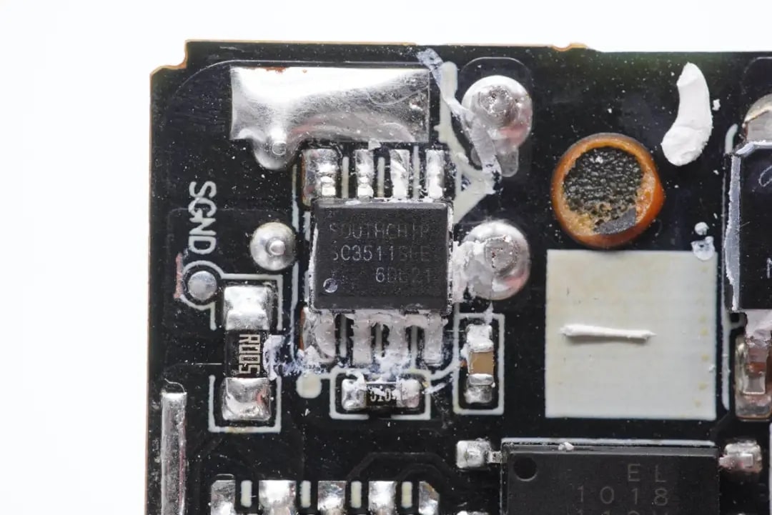

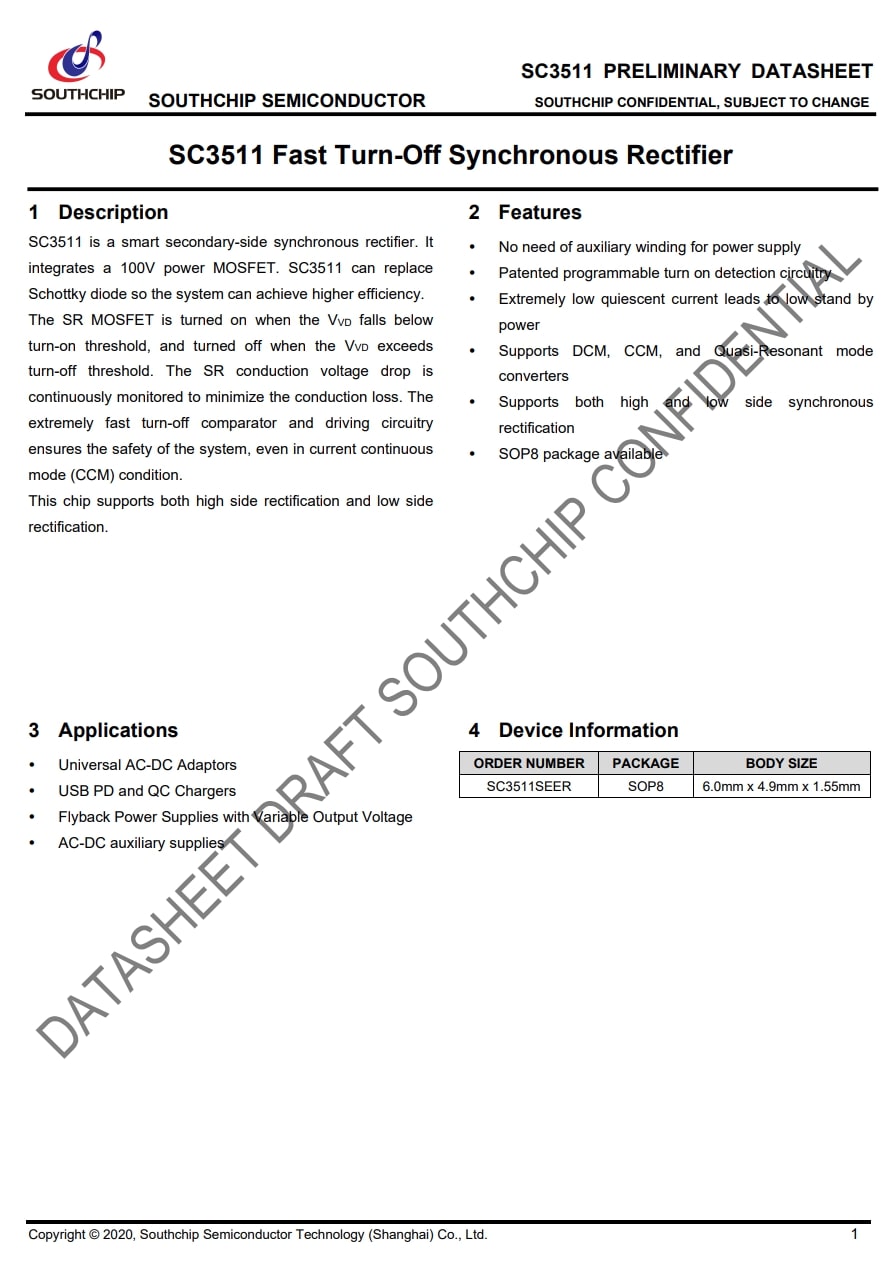

南芯SC3511是一颗智能快速关断同步整流器,内部集成100V 10mΩ同步整流管,可取代肖特基二极管获得更高的系统转换效率。
SC3511无需辅助线圈供电,内置私有的开启检查电路,具有极低的静态电流,从而减小整体待机功耗。支持DCM、CCM和QR运行模式,支持高端和低端同步整流应用,采用SOP8封装,适用于AC-DC适配器,USB PD快充,反激开关电源等。
