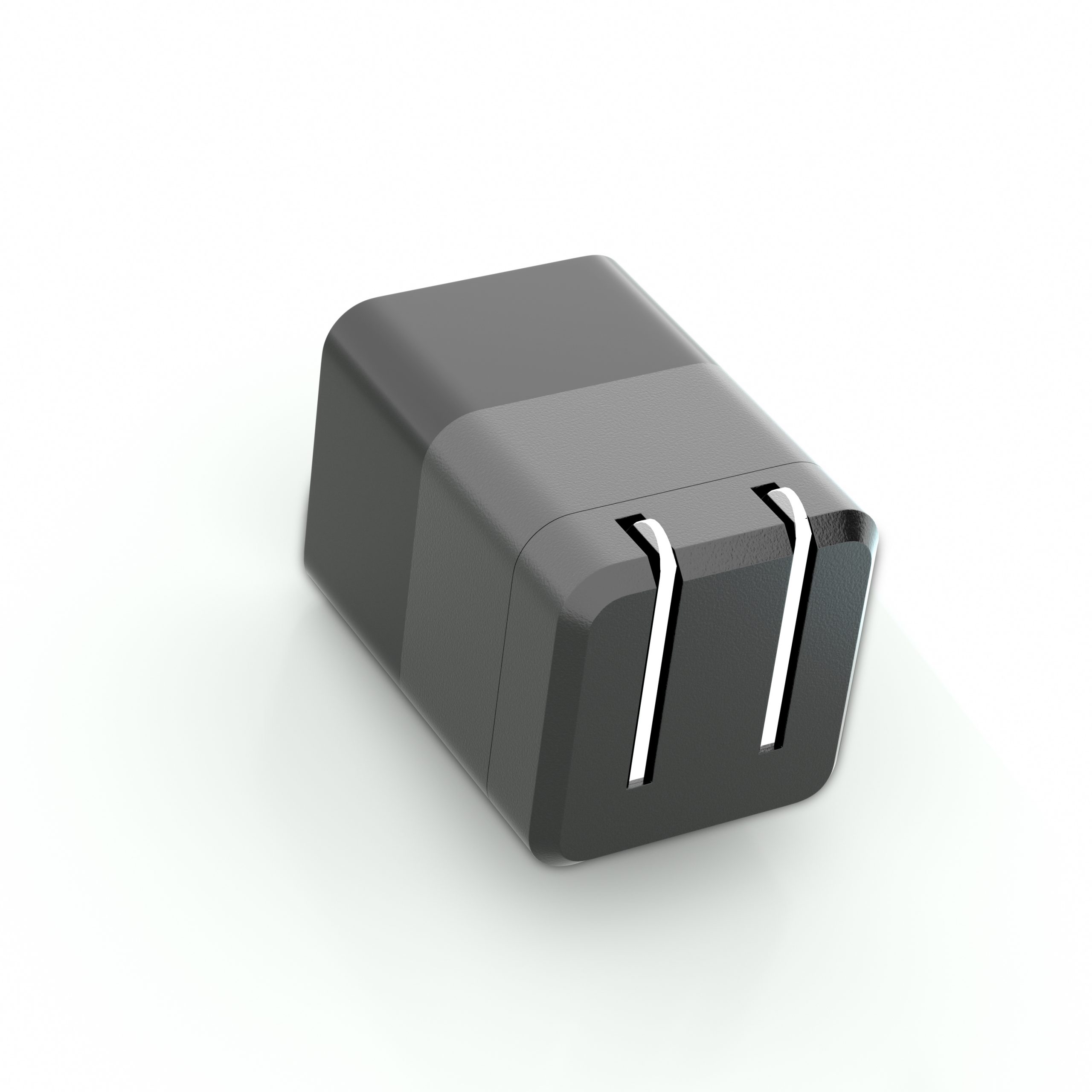

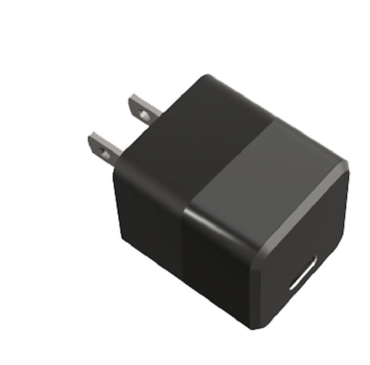

电小超智能最新推出的这款30W USB PD快充充电器整体呈正方形外观,外壳为黑色PC阻燃材质,国标折叠脚和直插脚均可选配。
充电器输出端在底部设置了一个USB-C输出接口,输入端面板和输出端面板均为黑色,极简雅致的感觉。充电器的插脚侧印有产品信息。
