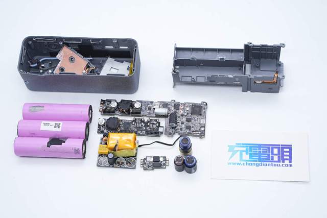

充电头网近期拿到了来自ANKER Prime的二合一充电宝,该产品搭载一个国标双脚插头,再搭配两个USB-C接口,无论充电器模式还是移动电源模式,都支持PD 65W快充和UFCS 63W快充。通过拆解发现其内置三节来自长虹三杰的3200mAh动力电芯,串联成组,单节电池标称电压3.6V,并已通过CE和CCC认证。

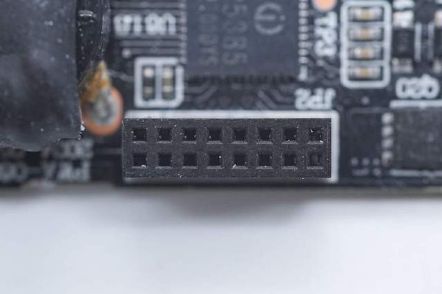

移动电源SOC采用英集芯IP5385同步升降压SoC进行输出管理,支持PD 65W快充并兼容多种主流协议,兼容 BC1.2 Apple 手机、同步双向升降压转换器、锂电池充电管理、电池电量指示等多模块多功能。ANKER Prime二合一充电宝,造型小巧精致,内部多模块拼接精细,散热保护优秀。
充电头网通过拆解发现,电源内置三节长虹三节电芯,串联连接,电芯型号INR18650-3200,标称电压3.6V,目前已通过CE和CCC等认证。通过两颗ETA钰泰的电池均衡芯片ETA3006和创芯微CM1048-AT芯片进行电池组管理和保护。

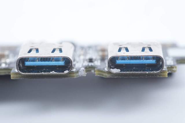

移动电源管理方案采用Injoinic英集芯的移动电源SOC,型号IP5385,共两颗。在充电宝模式下,分别管理两个USB-C的USB-C2接口充放,其支持PD 65W快充并兼容多种主流协议,兼容 BC1.2 Apple 手机、同步双向升降压转换器、锂电池充电管理、电池电量指示等多模块多功能。适配器模式下的充电控制采用南芯科技SC8813,是一颗同步整流降压充电器,同时支持反向升压输出。

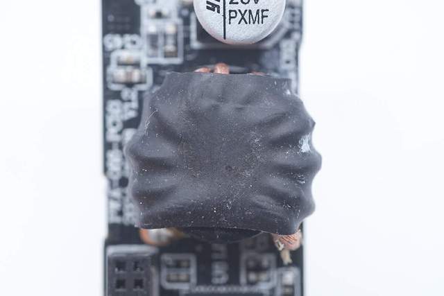

该电源内部连接处打胶加固,发热器件充塞硅胶散热,充电器模块焊接散热片,保护十分到位,做工精细,内部结构稳定可靠。
