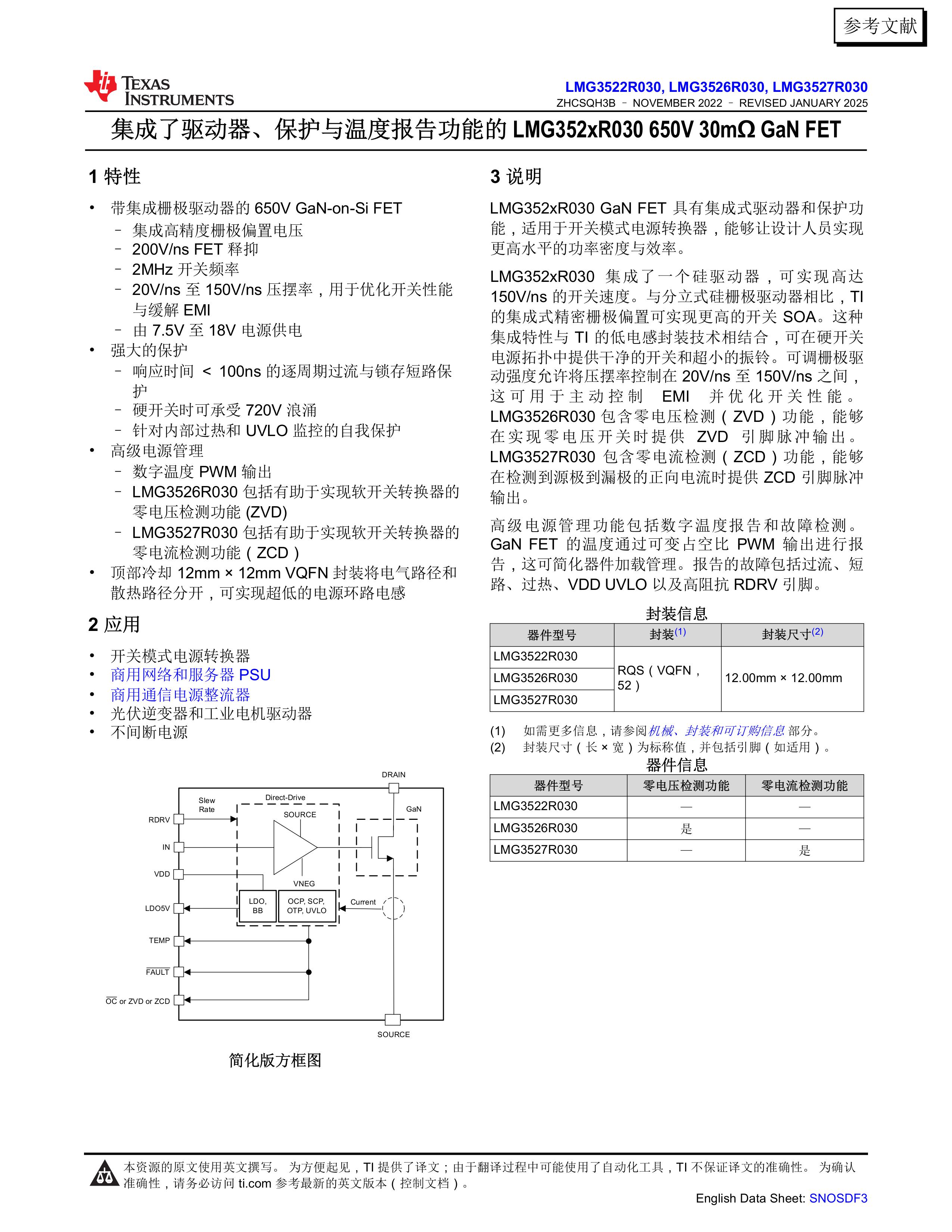

LMG352xR030 GaN FET 具有集成式驱动器和保护功能,适用于开关模式电源转换器,能够让设计人员实现更高水平的功率密度与效率。
LMG352xR030 集成了一个硅驱动器,可实现高达 150V/ns 的开关速度。与分立式硅栅极驱动器相比,TI 的集成式精密栅极偏置可实现更高的开关 SOA。这种集成特性与 TI 的低电感封装技术相结合,可在硬开关电源拓扑中提供干净的开关和超小的振铃。可调栅极驱动强度允许将压摆率控制在 20V/ns 至 150V/ns 之间,这可用于主动控制 EMI 并优化开关性能。LMG3526R030包含零电压检测(ZVD)功能,能够在实现零电压开关时提供 ZVD 引脚脉冲输出。LMG3527R030 包含零电流检测(ZCD)功能,能够在检测到源极到漏极的正向电流时提供 ZCD 引脚脉冲输出。
高级电源管理功能包括数字温度报告和故障检测。GaN FET 的温度通过可变占空比 PWM 输出进行报告,这可简化器件加载管理。报告的故障包括过流、短路、过热、VDD UVLO 以及高阻抗 RDRV 引脚。
