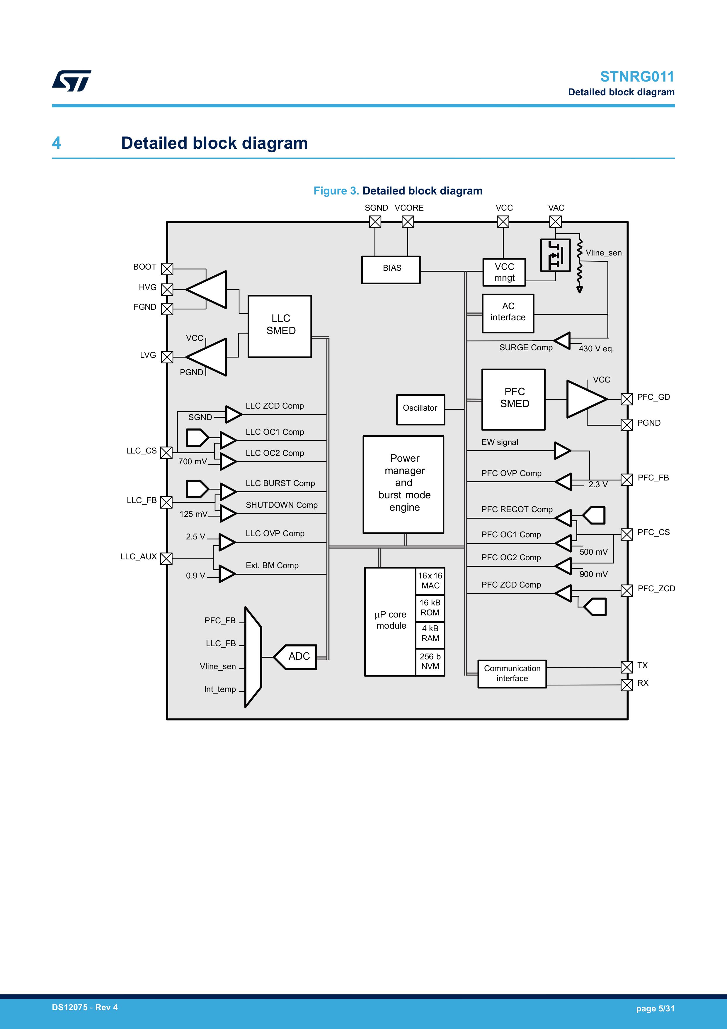

电源系统和控制算法由带有专用快速外设(SMED)的8位内核管理。优化的数字算法与硬件模拟IP一起实施,以保证非常高的性能,BOM优化和鲁棒性。数字算法存储在内部ROM存储器中,所有关键应用参数都可以在生产阶段存储在设备的NVM(非易失性存储器)存储器中,从而实现广泛的可配置性和校准。
