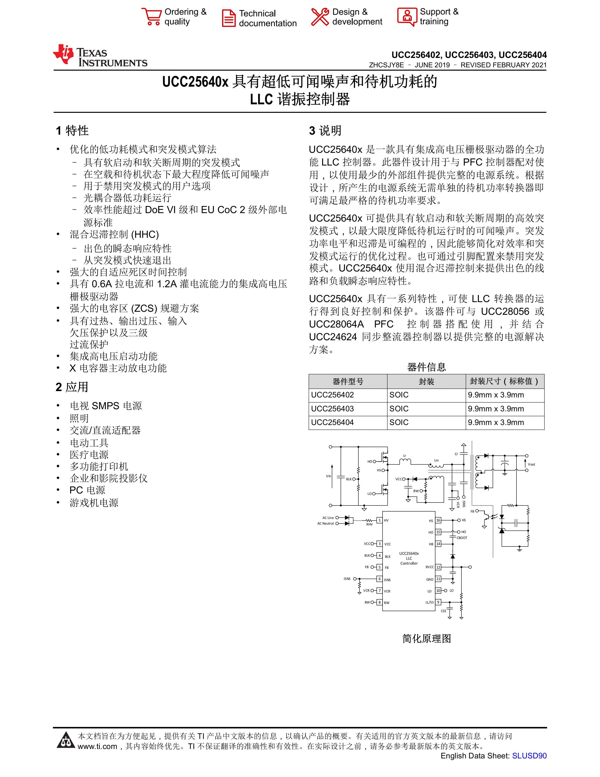

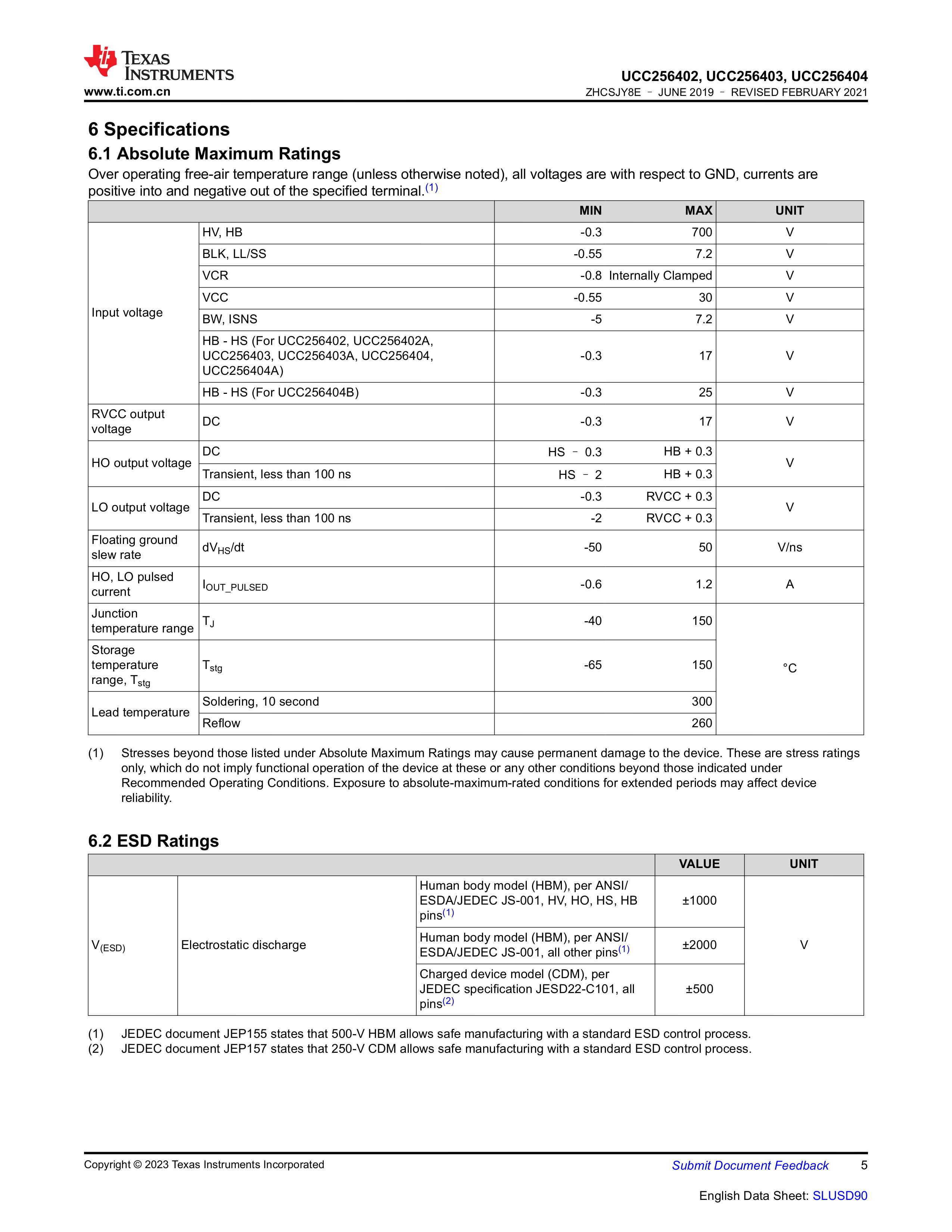

德州仪器UCC25640x 是一款集成高电压栅极驱动器的全功能 LLC 控制器,专为与 PFC 控制器配对使用而设计,能以最少的外部组件构建完整的电源系统。经精心设计,该电源系统无需单独的待机功率转换器,即可满足最严格的待机功率要求。
UCC25640x 具备高效突发模式,该模式带有软启动和软关断周期,可最大限度降低待机运行时的可闻噪声。其突发功率电平和迟滞均可编程,便于简化对效率和突发模式运行的优化过程,同时也能通过引脚配置禁用突发模式。此外,它采用混合迟滞控制,能提供出色的线路和负载瞬态响应特性。
不仅如此,UCC25640x 拥有一系列特性,可对 LLC 转换器的运行进行良好控制和保护。该器件能与 UCC28056 或 UCC28064A PFC 控制器搭配使用,并结合 UCC24624 同步整流器控制器,从而提供完整的电源解决方案,为各类电源应用带来可靠且高效的支持。
