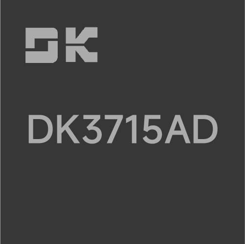

东科DK3715AD是一颗基于不对称半桥架构,集成了两颗氮化镓功率器件的AC-DC功率开关芯片,其能够在较大的负载范围内实现原边功率管ZVS,副边整流管ZCS,从而提高电源系统效率。同时软开关还可以降低功率管应力,内置全范围抖频电路,从而减小开关损耗并改善电磁干扰。
DK3715AD内置不对称半桥(AHB)控制电路和600V半桥驱动电路,并合封了两颗700V耐压的增强型氮化镓功率芯片,是目前业内唯一的全集成all-in-one氮化镓不对称半桥芯片。
