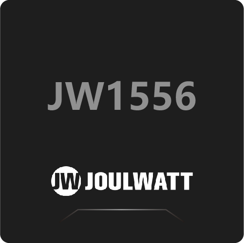

杰华特JW1556,是一款非对称半桥反激式控制器,采用 QFN 4x4-20封装,适用于离线反激式转换器应用。输入电压范围 2.5-38V,最高工作频率达1.5MHz,支持65-300W快充应用,宽幅的电压和高瓦数的支持,十分适合各种高功率充电器使用。
杰华特 JW1556 可通过单个外置电阻设置工作频率,外围简洁,设计简单。芯片内置软启动功能,支持VIN OVP、VS OVP、SCP、Brown-In/Out、OTP、CS开路和短路保护等多重保护措施,提高电源系统的可靠性,杰华特还可以向充电器厂商提供面向PD 3.1应用的一站式解决方案。
杰华特 JW1556 在重负载下工作在ZVS模式,支持Adaptive ZVS 开关,实现效率最优化。在轻负载下工作在DCM模式,可提供主电源开关和辅助开关两路输出控制,支持高压启动、X电容放电、突发模式控制、可调线路补偿等功能,用来支持充电器各种使用场景和效率最大化。
