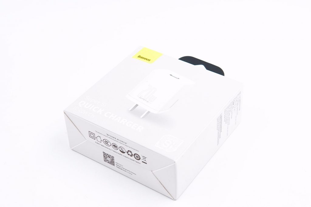

一、外包装展示
倍思20W超级硅充电器的包装依然是倍思家族式设计,正面中间为充电器渲染图,顶部还有挂钩,方便在店铺售卖展示。

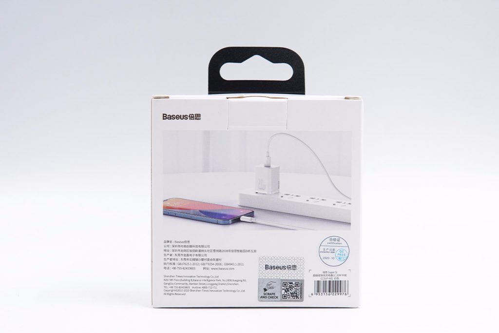

背面印有部分参数,摘录如下:公司:深圳市时商创展科技有限公司地址:深圳市龙岗区坂田街道岗头社区雪岗路2008号倍思智能园B栋五层生产者:东莞市金盈电子有限公司生产者地址:东莞市石碣镇沙腰村委会陈屋村

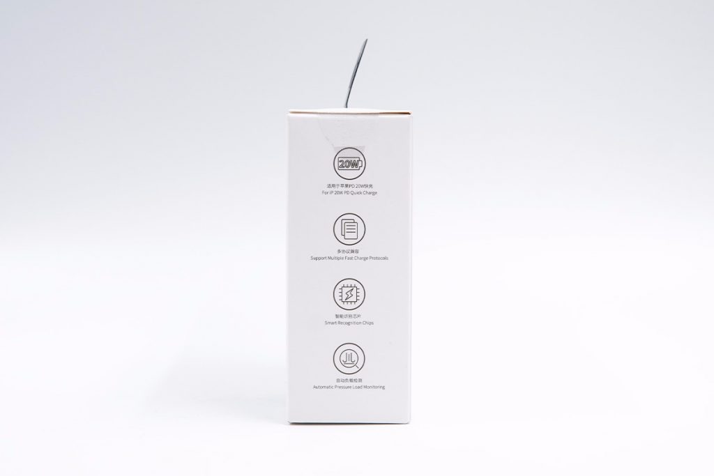

侧面印有四大卖点,分别是“20W PD快充”、“多协议兼容”、“智能识别芯片”、“自动负载检测”。

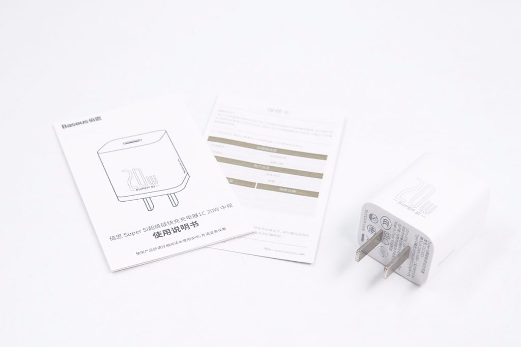

物品一览:分别是说明书、保修卡与充电器本体。
