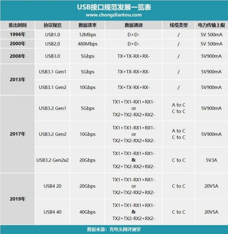

充电头网做了一份表格,是USB接口发展一览。C to C的数据线,除去USB2.0的3A线不需要E-Marker芯片以外,剩下所有规格都需要E-Marker芯片来标记线缆的规格。

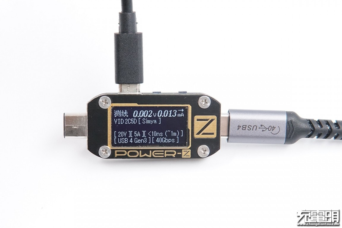

威锋电子顺应市场需求,推出了一款非常小的VL153 E-marker芯片。使用ChargerLAB POWER-Z KM001C检测威锋电子VL153模组,显示该线缆带有E-Marker芯片,其电力传输能力为20V5A 100W,数据传输能力为USB4 Gen3(40Gbps)。

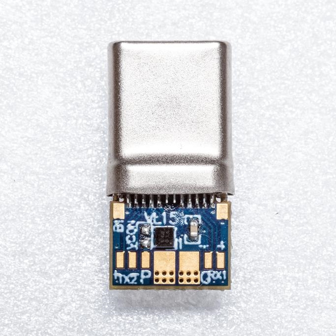

图为威锋电子 VL153 E-Marker芯片,采用WLCSP-6封装,封装尺寸为1.1*1.245mm,非常小巧,无外部元件,减少插头PCB面积占用。

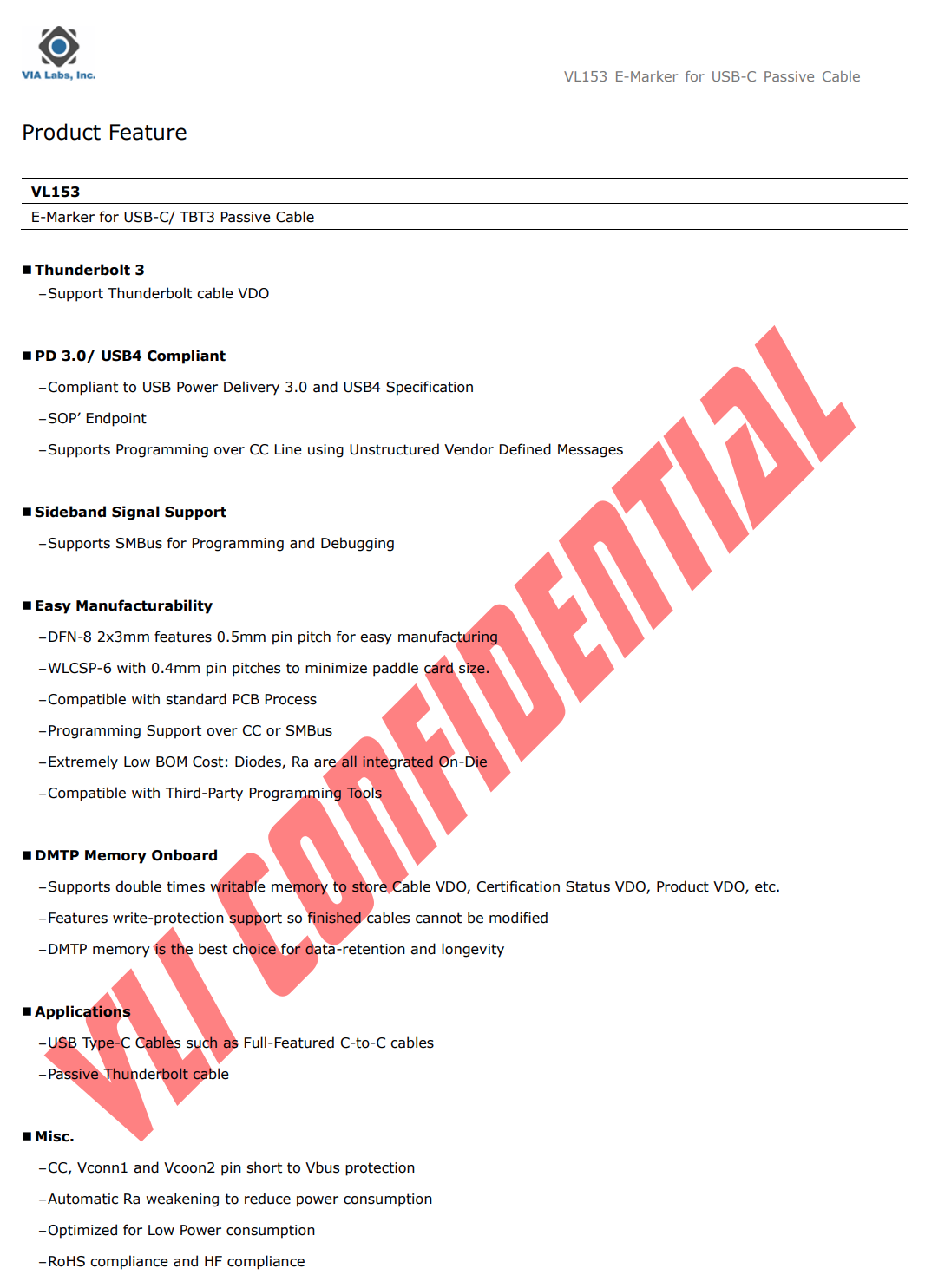

威锋电子VL153 E-Marker芯片可用于USB-C和雷电3被动线,符合USB PD 3.0和USB4规范,支持通过CC线使用非结构化的供应商自定义信息编程,并且支持SMBus编程和调试。
VL153无需外围元件,内部集成所有元件,CC,Vconn引脚耐压22V,支持短路到Vbus保护。同时支持两次写入信息,支持写保护,并且具有长寿命和数据保存期优势。VL153可用于全功能的USB-C线缆和被动式雷电线缆。符合RoHS和HF指令。
威锋电子VL153提供DFN-8和WLCSP封装,适合多种应用场合,芯片支持多种编程方式和写保护,完整的过压和静电保护,以及无外围元件,可简化设计,降低成本,助力USB-C加速普及。
