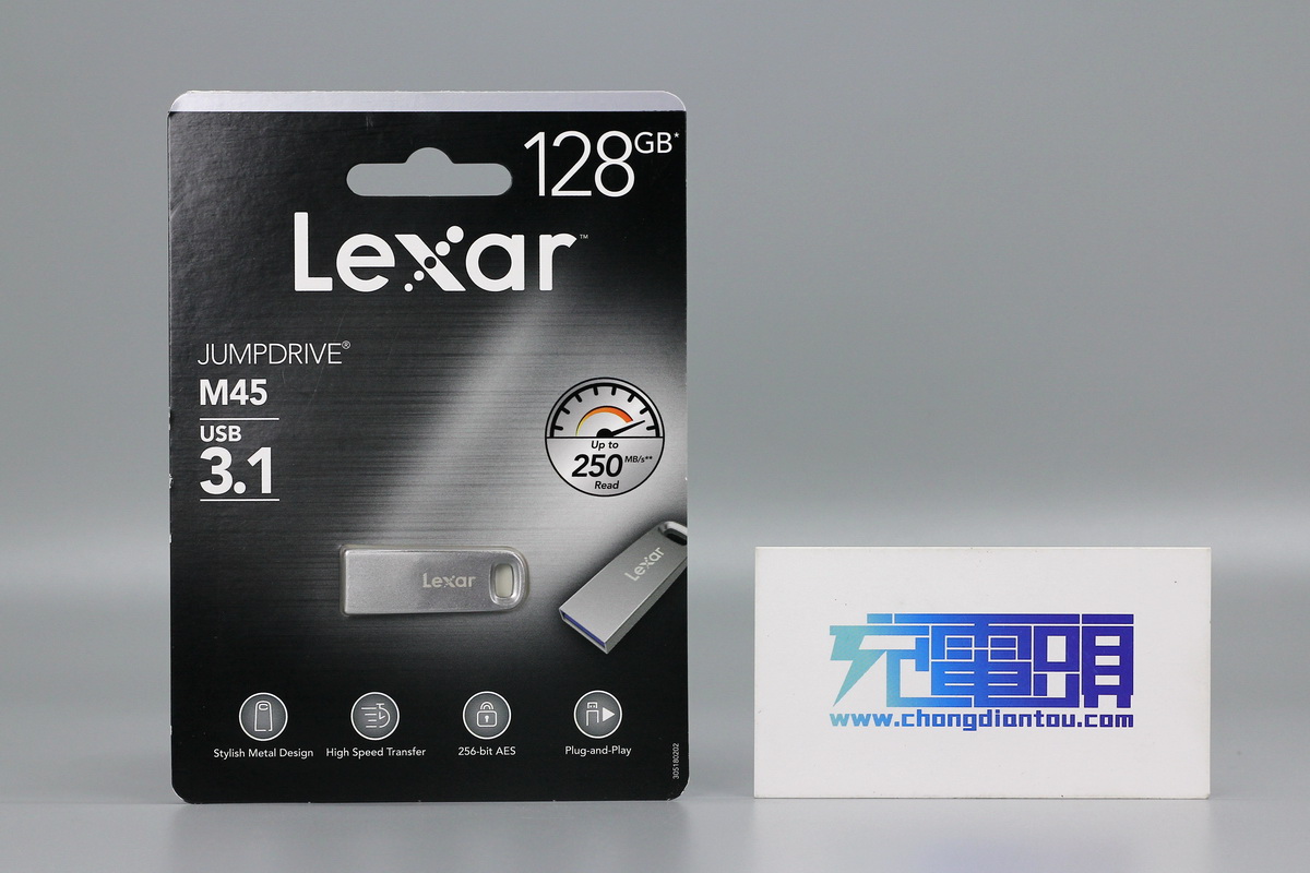

包装卡片正面是“Lexar”的品牌Logo,左侧标注出了U盘的型号为M45,USB标准为USB3.1,右侧可以看出最高读取速度可达250MB/s。

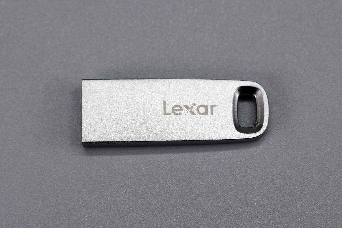

Lexar雷克沙 M45 U盘外壳采用锌合金材质,银色外观上面镭雕着灰色“Lexar”的品牌Logo。

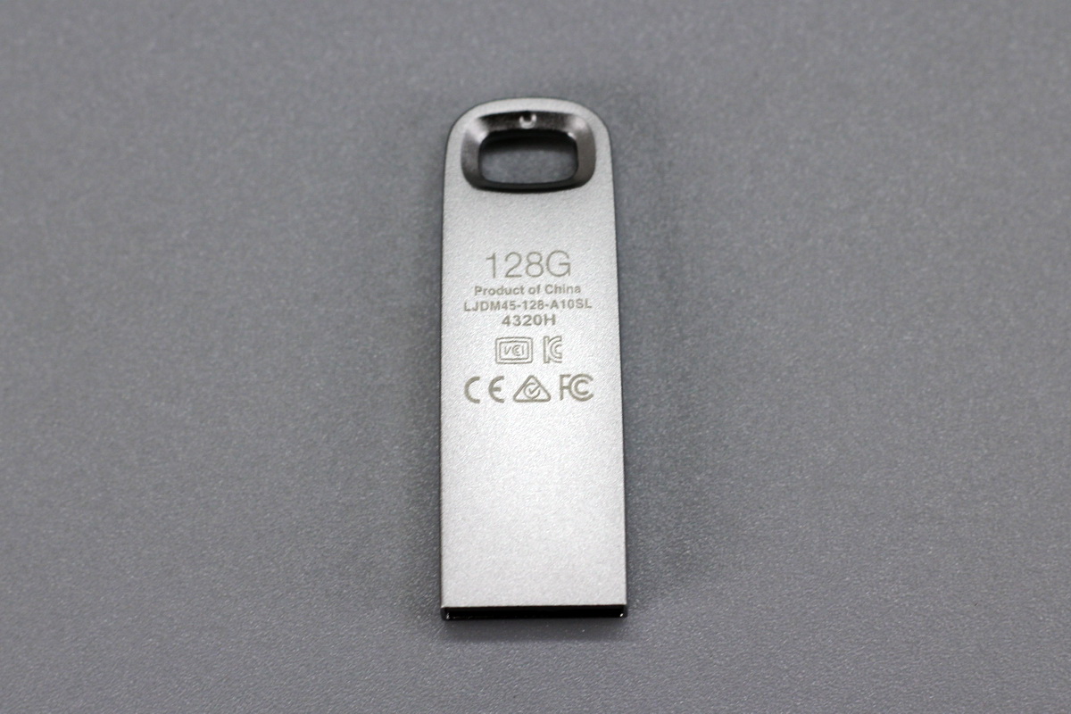

另外一侧标注着U盘的内存信息,这款U盘拥有128GB的存储空间。
拥有128GB大内存容量,Lexar雷克沙M45 U盘评测-充电头网

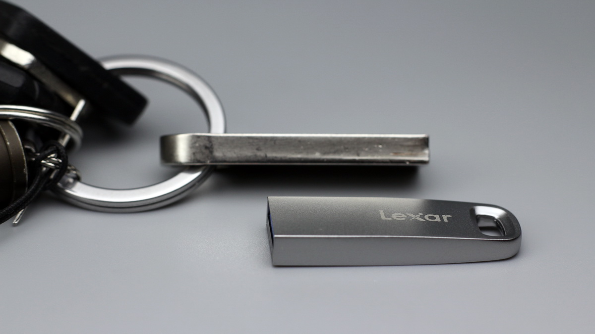

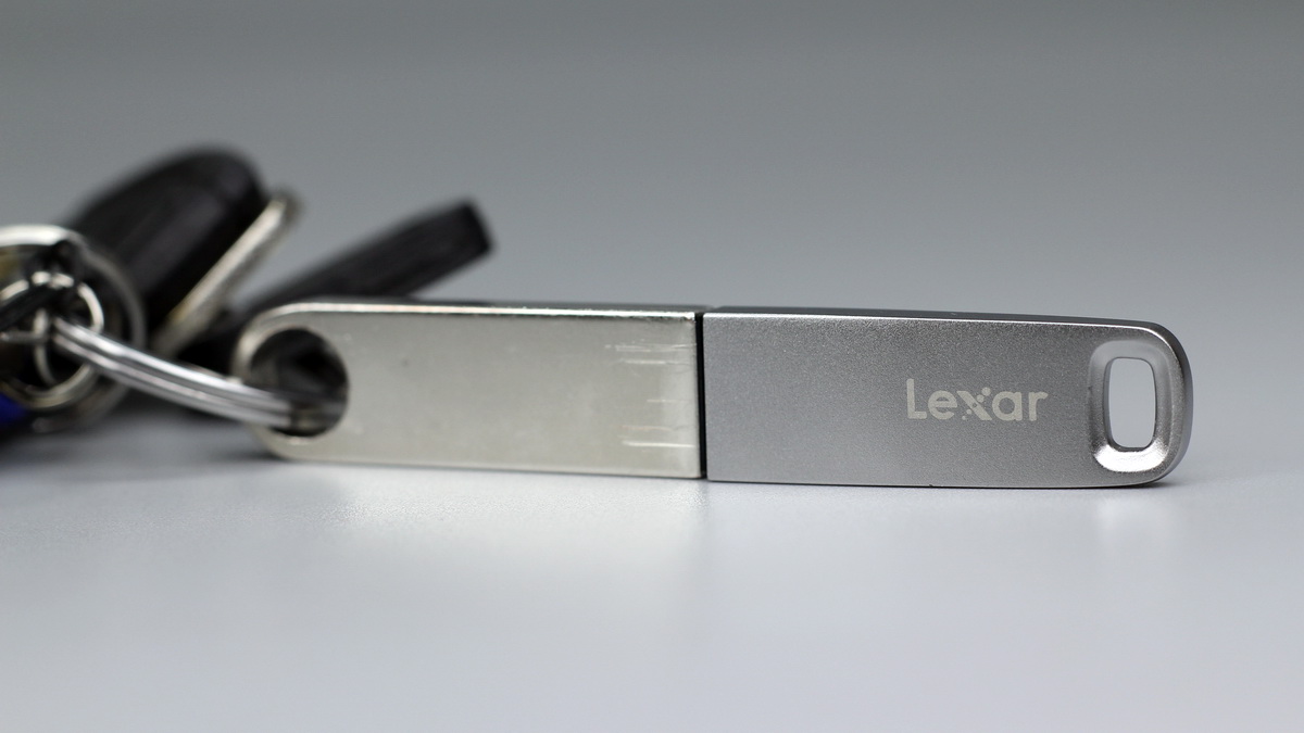

和市面上常见的小型挂钥匙的U盘放在一起比较一下,大小完全一样。
厚度上也完全一样,和钥匙串挂在一起毫无存在感。

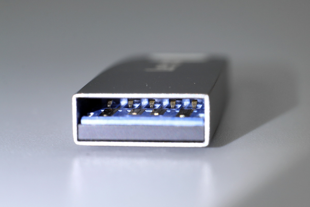

U盘的接口内部,底座内侧五个触点外侧四个触点共计九个触点,符合USB3.1的数量标准。

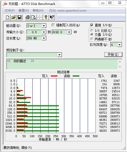

使用U盘、内存卡常用的ATTO Disk Benchmark测试软件按照不同文件大小进行跑分测试,Lexar雷克沙M45 U盘64KB后大文件的写入速度最高达到了70.27MB/s,最高读取速度达到了268.97MB/s。

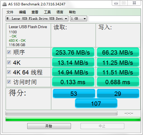

随后使用Windows端常见的测速软件AS SSD Benchmark对Lexar雷克沙 M45 U盘进行全面测试,大文件连续读取速度为253.76MB/s,连续写入速度为66.23MB/s,4K小文件读取速度为13.14MB/s,写入速度为11.25MB/s,4K-64队列深度读取速度为14.94MB/s,写入速度为11.51MB/s,整体评分为107分。

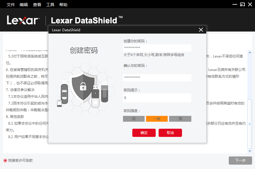

此外Lexar雷克沙 M45 U盘还支持U盘加密操作,只需要在APP里面设置独立的密码即可。

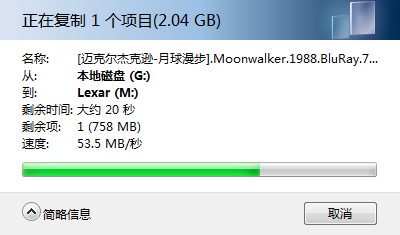

直接将一个大型的文件拷贝到U盘里,实测传输速度在53.5MB/s左右。
