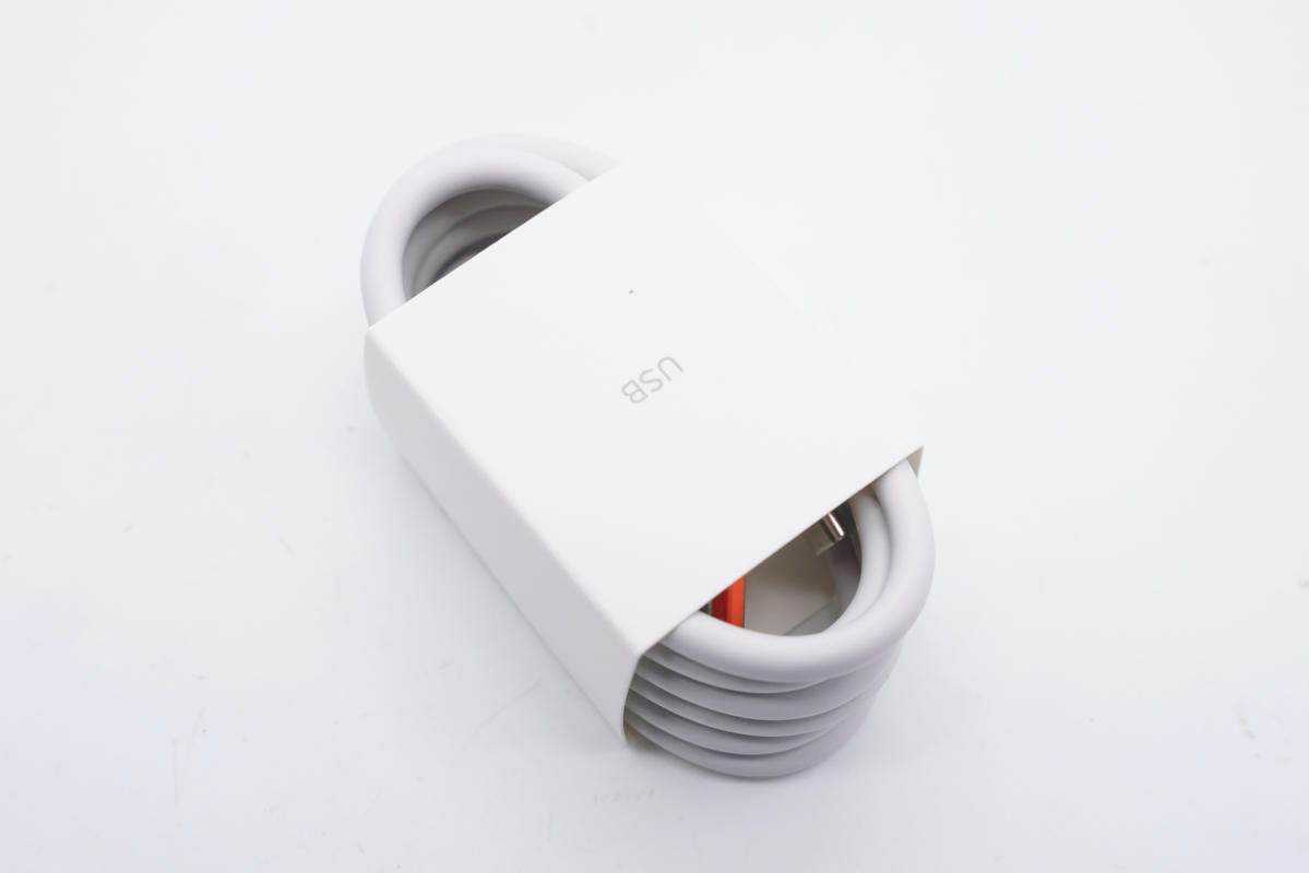

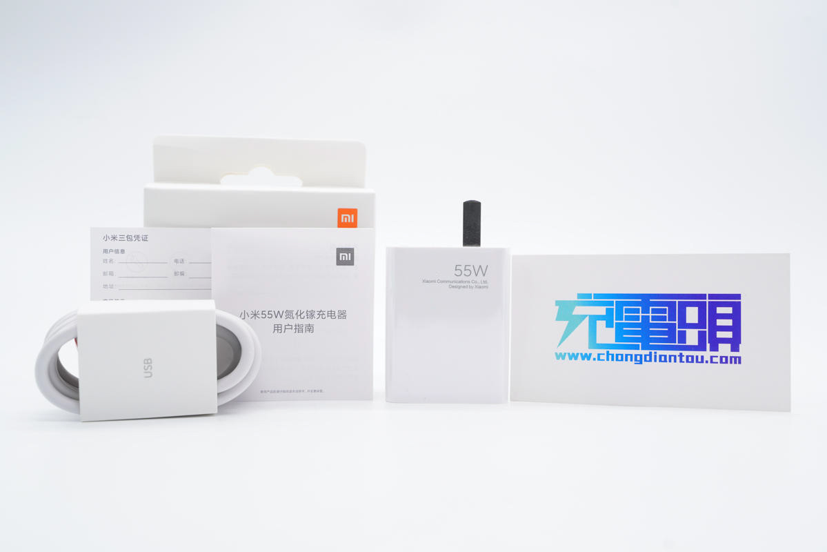

小米55W氮化镓充电套装一览,包括充电器以及6A的魔改A to C数据线。
数据线使用纸圈捆扎整理。

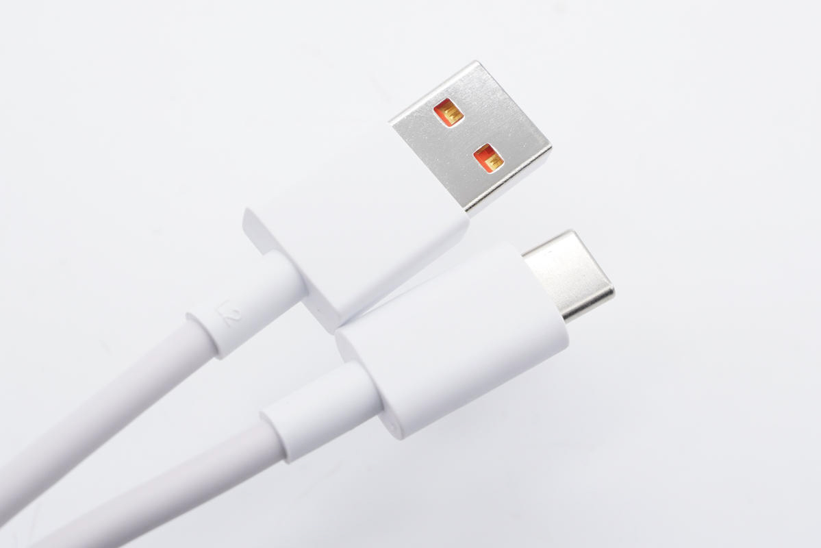

线缆两端做了抗弯折处理,线头塑料壳磨砂处理,方便用户插拔使用。

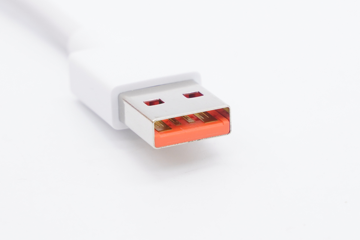

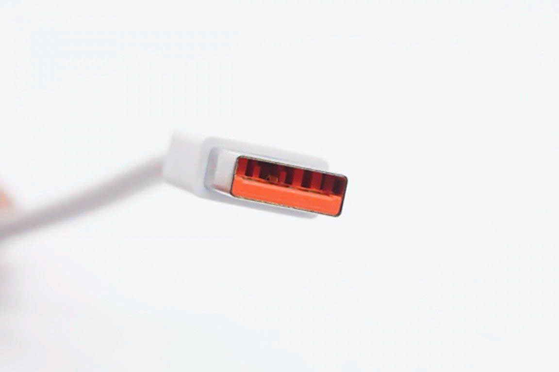

USB-A公头特写,正负极加宽来通过大电流。

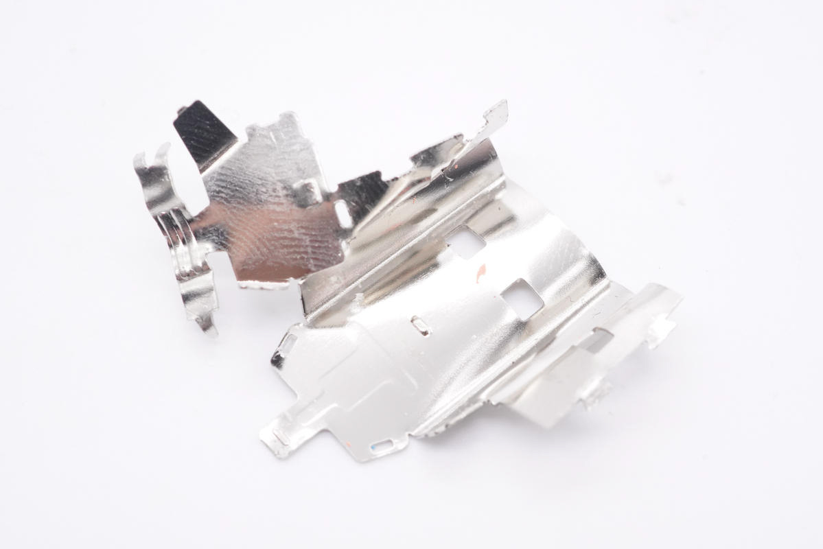

中心处设有特殊弹片,搭配小米55W氮化镓充电器使用,则可进行PD快充,最大输出功率达45W。

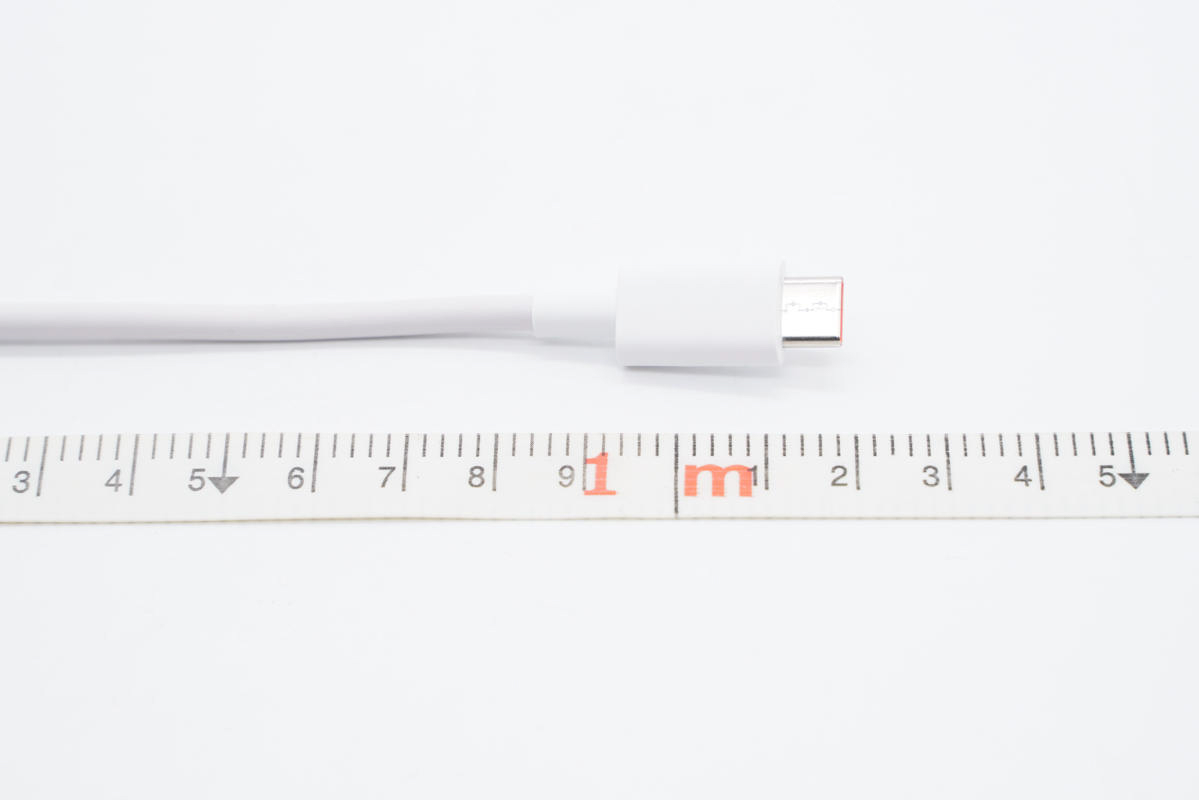

线缆长度约为1米。
将USB-A公头塑料壳拆开,金属壳采用一体成型设计。
金属壳另一面刻有LL0C8字样。
将金属壳拆开。

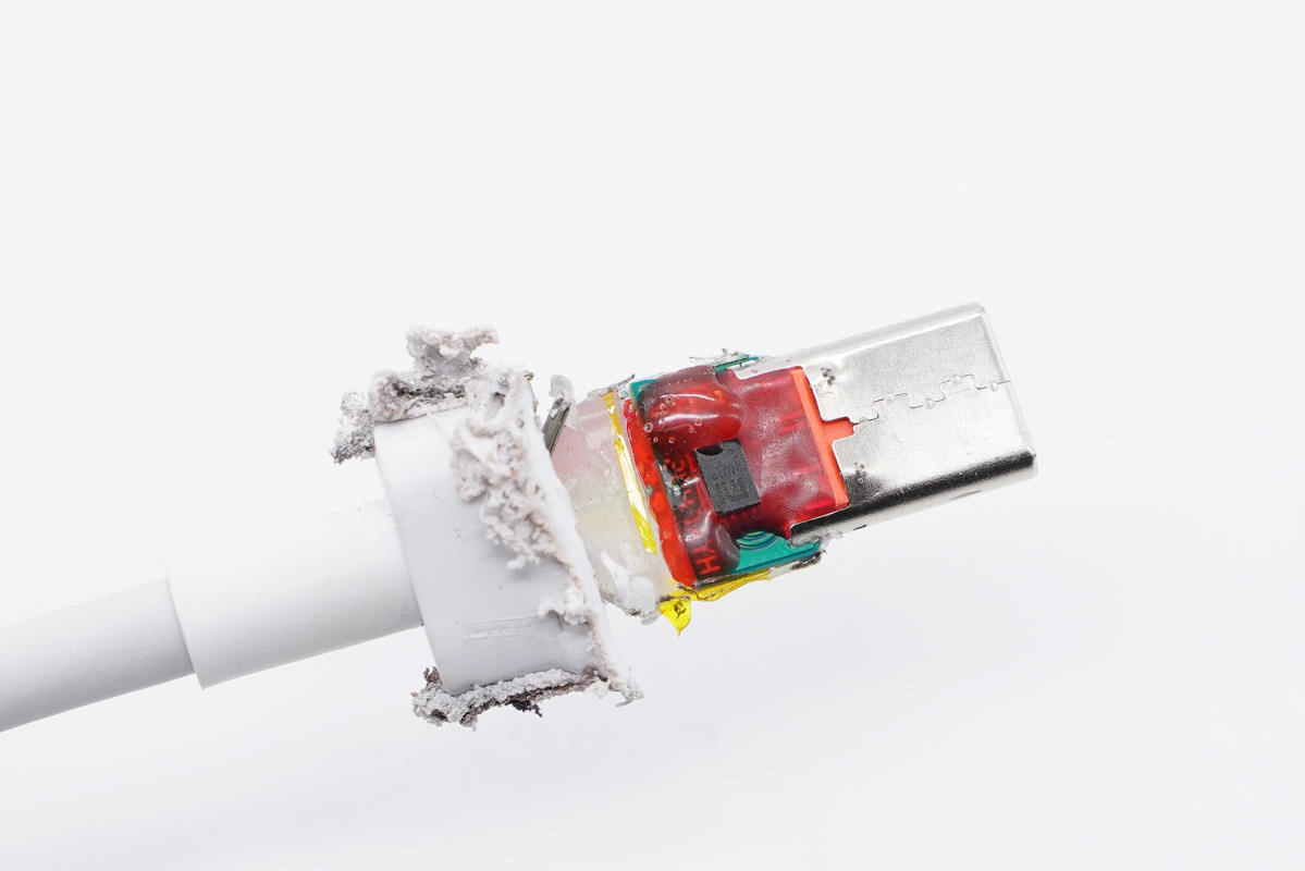

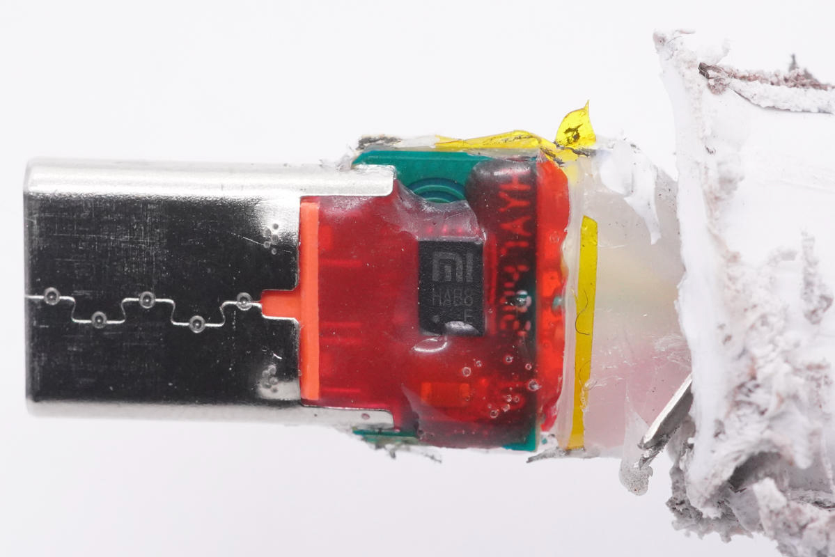

将USB-C线头也拆开,板子上设有一颗芯片,并且注塑保护。
芯片上丝印MI logo以及HAB8字样。
板子另一面采用硬封胶进行保护。

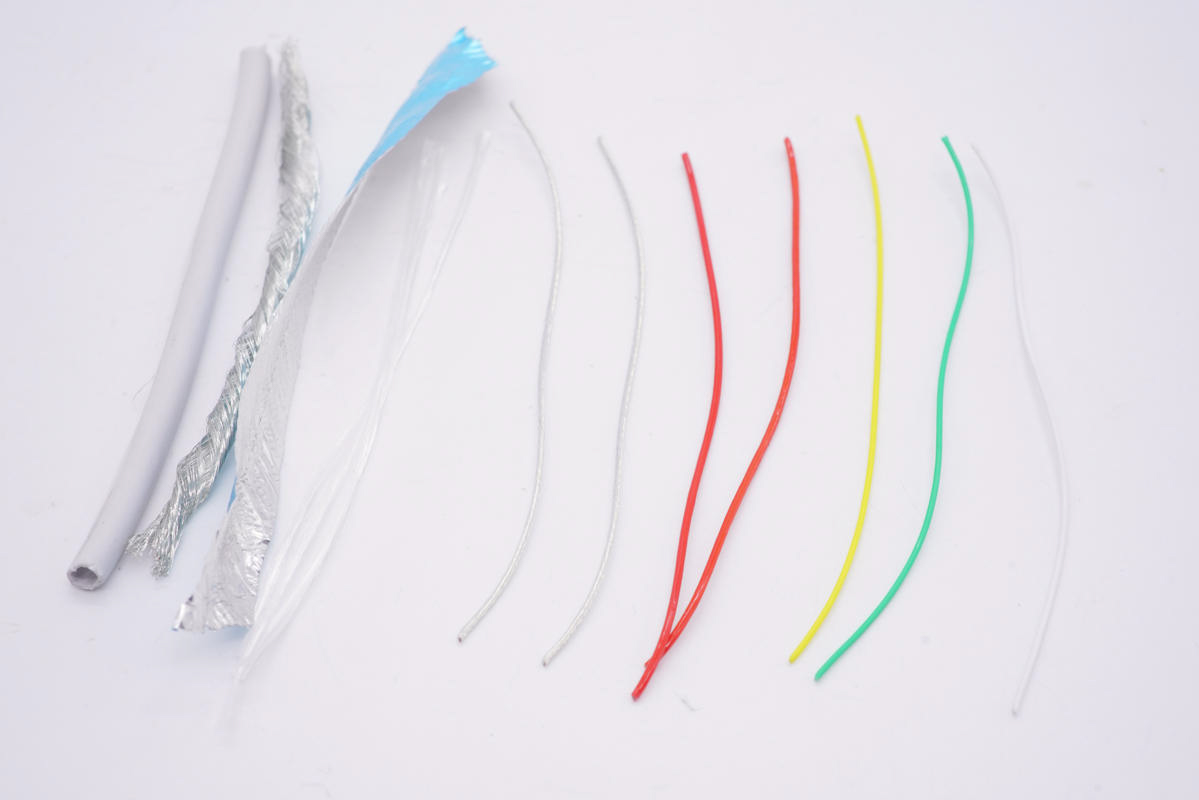

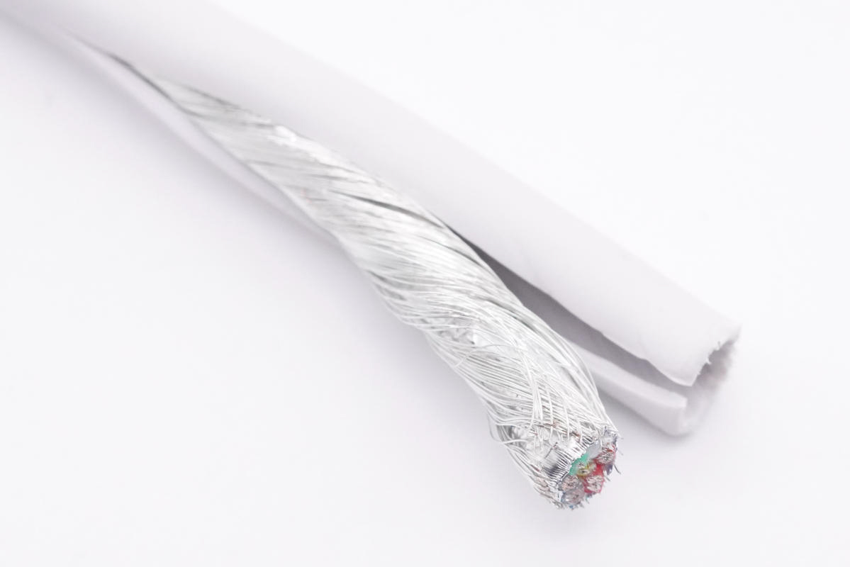

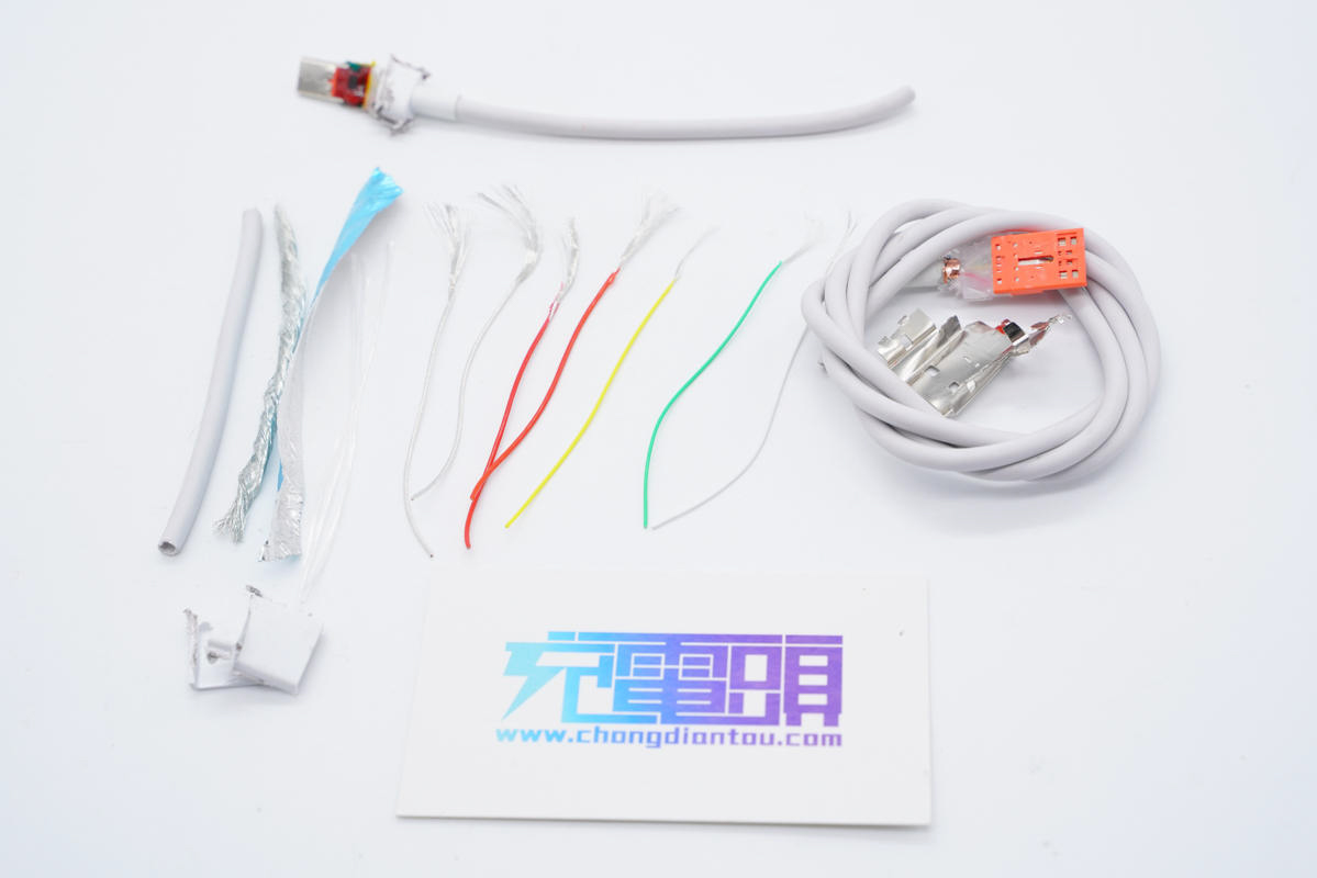

切开线身TPE外皮,内部使用屏蔽网来进行屏蔽保护与稳固编织网层。
屏蔽网下是一层屏蔽铝箔,加强屏蔽效果。

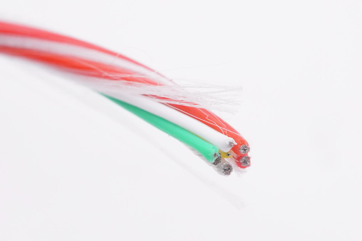

内部设有抗拉线以及7根线芯。
截下部分线芯一览

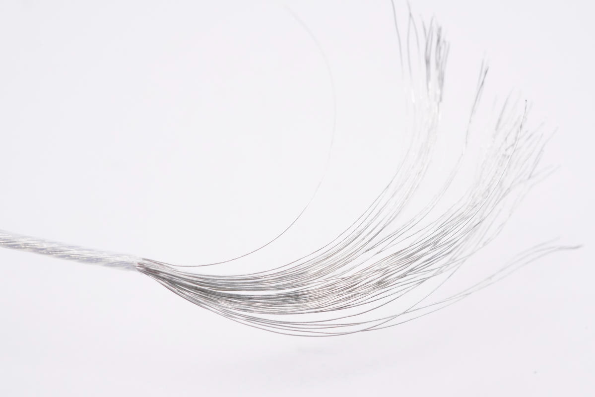

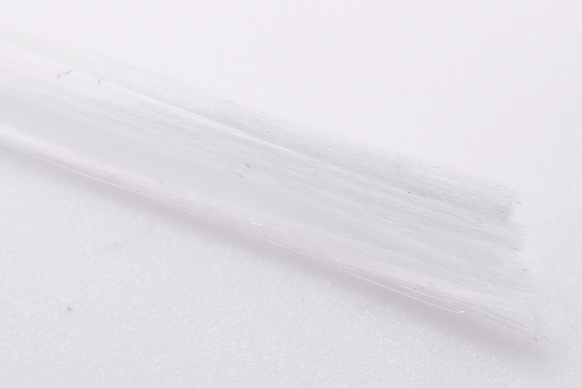

抗拉线特写。

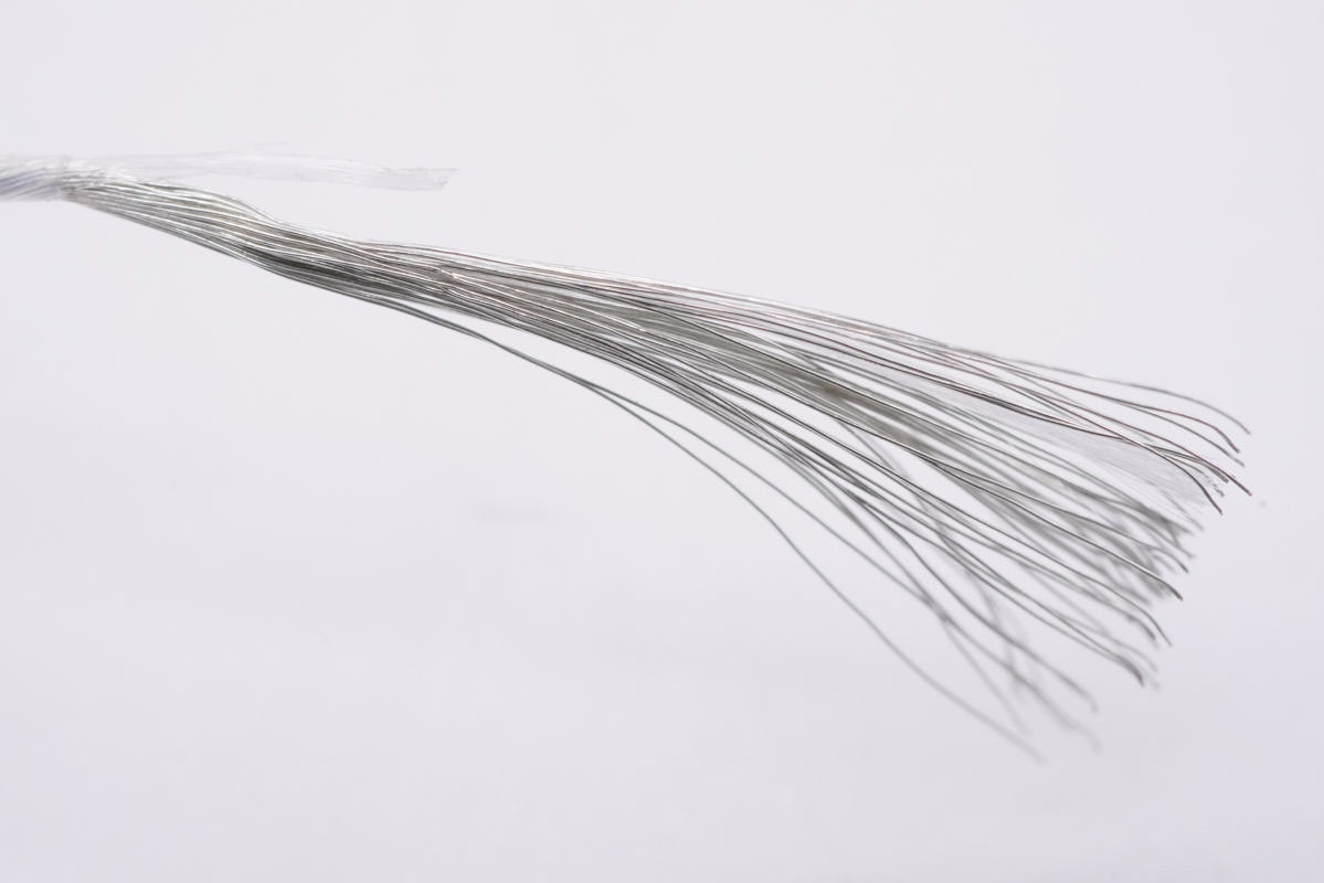

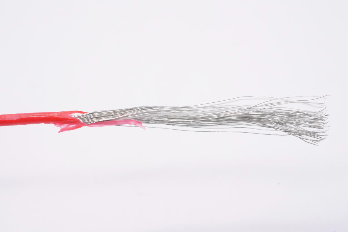

电力线芯采用透明塑料管包裹,并没有采用传统裸露设计。
另一根电力线芯特写。

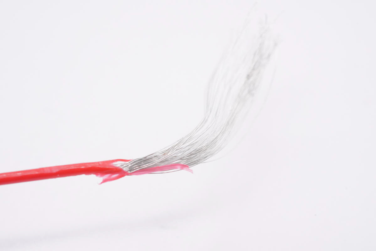

红色线芯特写。
另一根红色线芯特写。

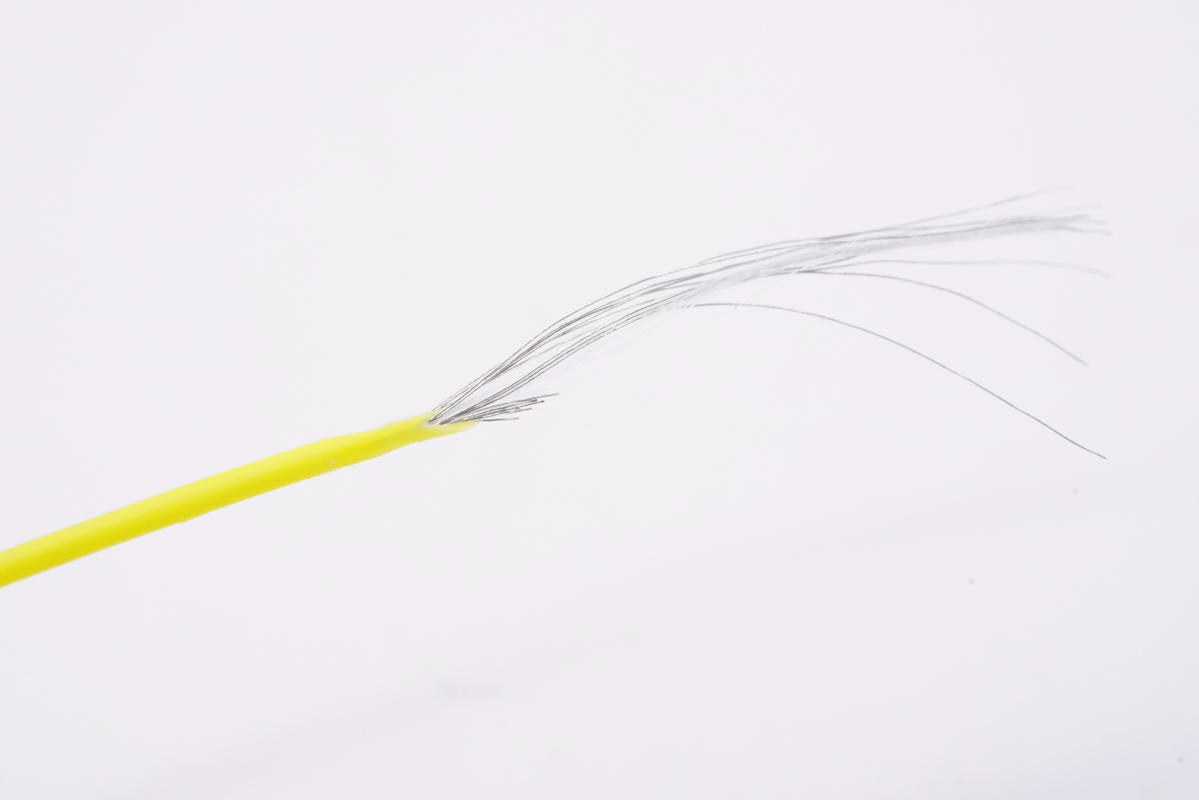

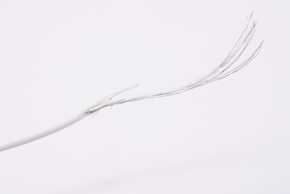

黄、绿、白色线芯相对红色线芯以及电力线芯来说,更纤细些。
绿色线芯特写。
白色线芯特写。
充电头网通过拆解了解到,线缆设有特殊弹片,正负极弹片加宽处理,USB-C线头小板上设有一颗小米定制的芯片,用于充电头和设备之间进行PD快充识别调节。通过对比发现,和小米120W充电器原装魔改线基本一样,性能上可支持PD快充,可过6A大电流,支持120W充电功率。
