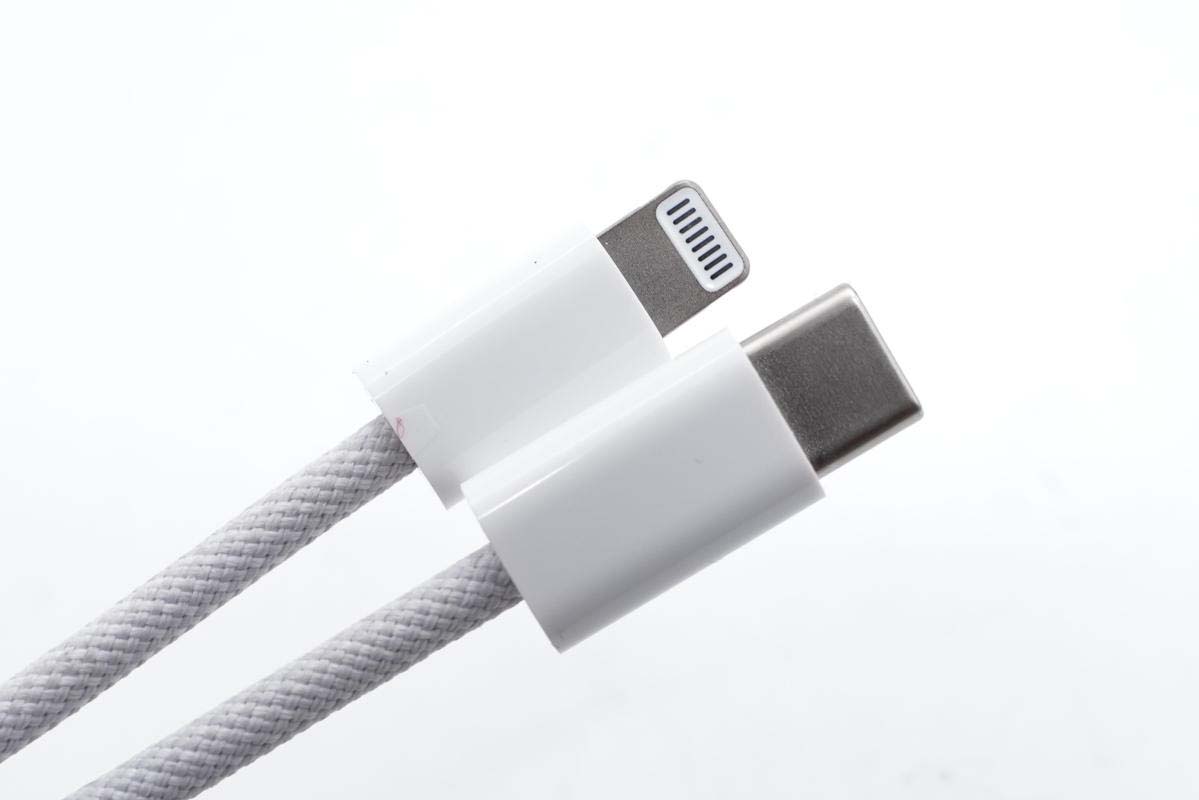

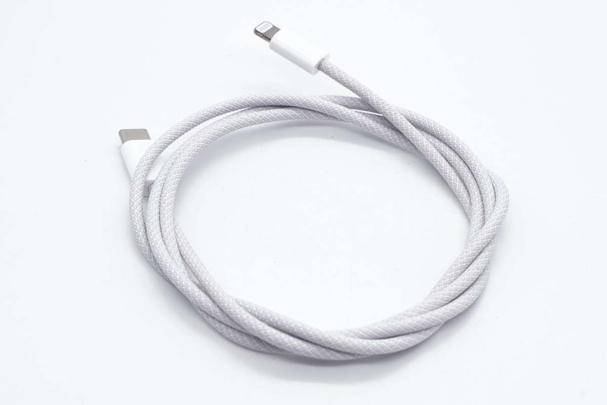

一、苹果新款iMac标配Lightning编织线外观
这根线缆的编织外衣由灰白线编织而成,看上去非纯白色,而是灰白色,因此耐脏性也会更好一些。

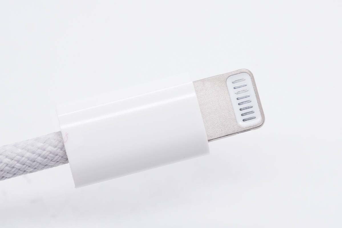

线头采用白色塑料壳,还是苹果的经典设计,不同的是没有护线套管了。线头表面亮面处理,两侧为光滑弧面。
Lightning端子的8个银色触点为镀铑钌工艺,相比镀金效果更好,不会变黑。有效地防止汗液、液体等腐蚀触点金手指,更为经久耐用。
USB-C公头特写,USB2.0数据传输,非全pin端子。
线头塑料壳和线身咬合紧密,编织外衣不会脱落。

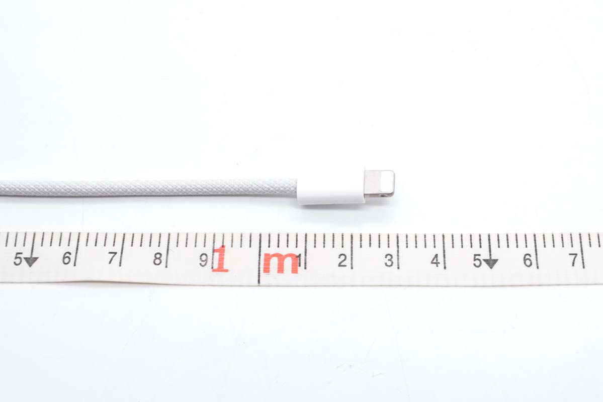

长度约为103cm。

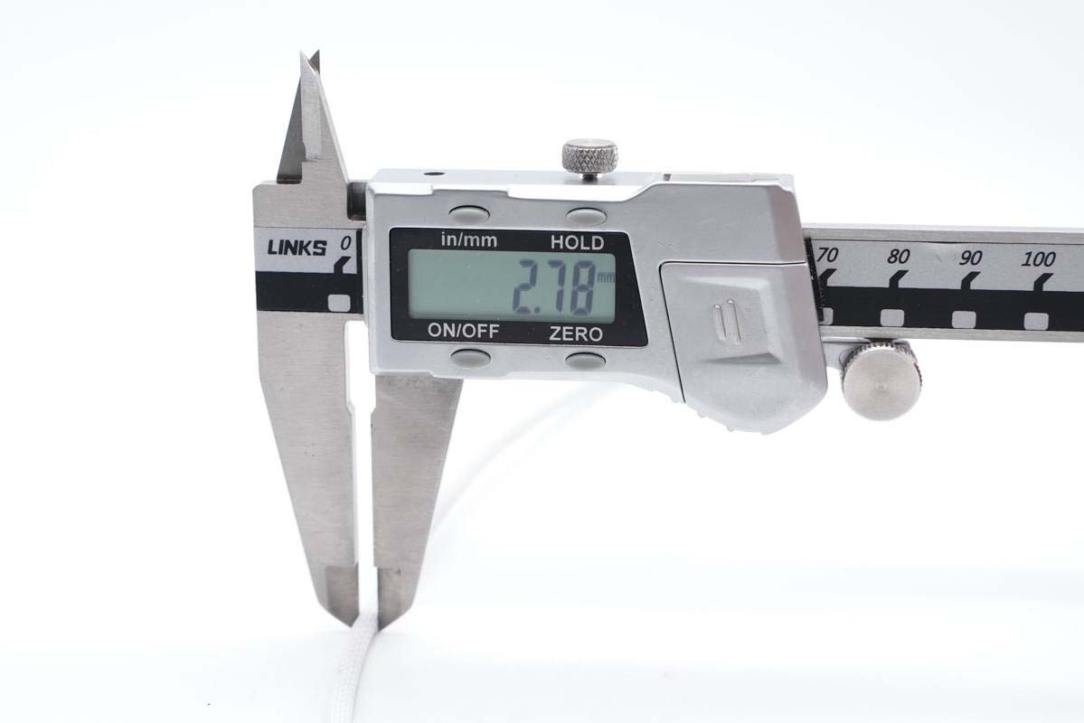

线身直径约为2.78mm,比较纤细。

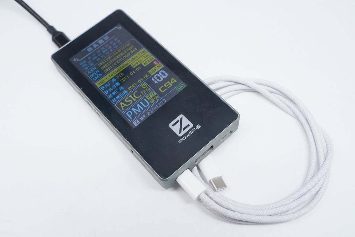

采用POWER-Z MF001测得Lightning端子头内部信息,从屏幕上可以看到该线材ASIC、PMU均为原装,端子型号为C94,分数达到100分满分,是苹果MFi认证原厂端子头,生产日期为2021年5月6日。

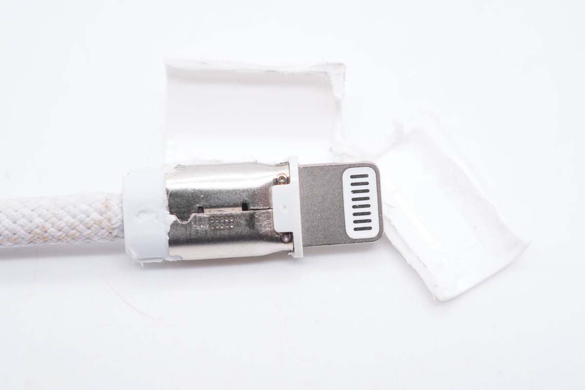

将Lightning线头塑料壳拆开。

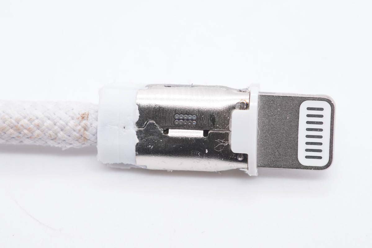

内部采用钢套点焊包裹保护,两端填充硬封胶。

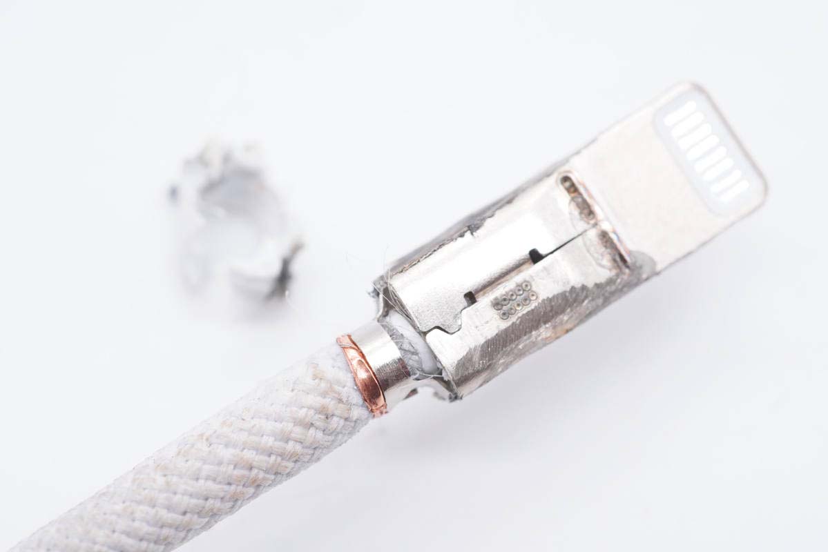

清理掉硬封胶,编织外衣使用金属片轧紧固定,钢套点焊固定在端子头上。

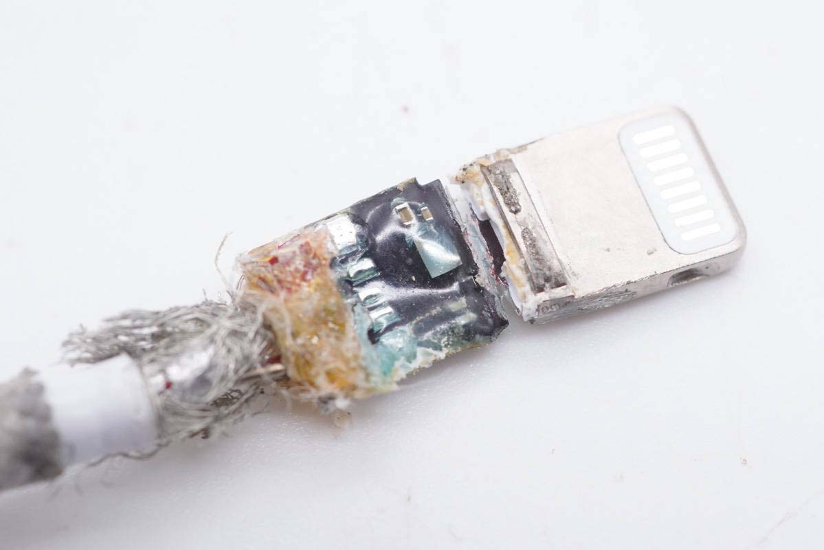

钢套非常牢固,拆掉后可见PCB板和线芯均注塑绝缘和保护,加强抗拉强度。

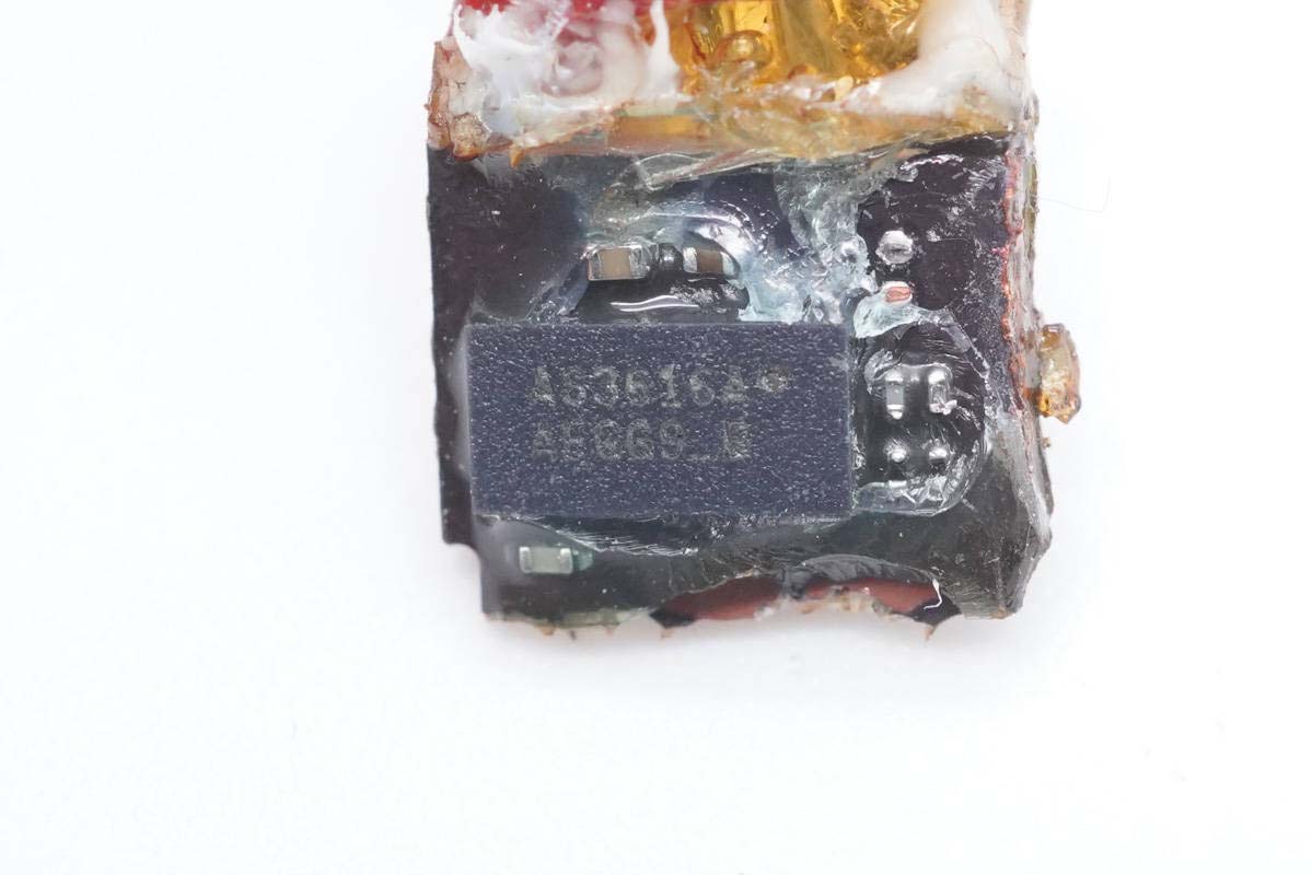

小板一面有一颗大芯片,丝印AS3616A。

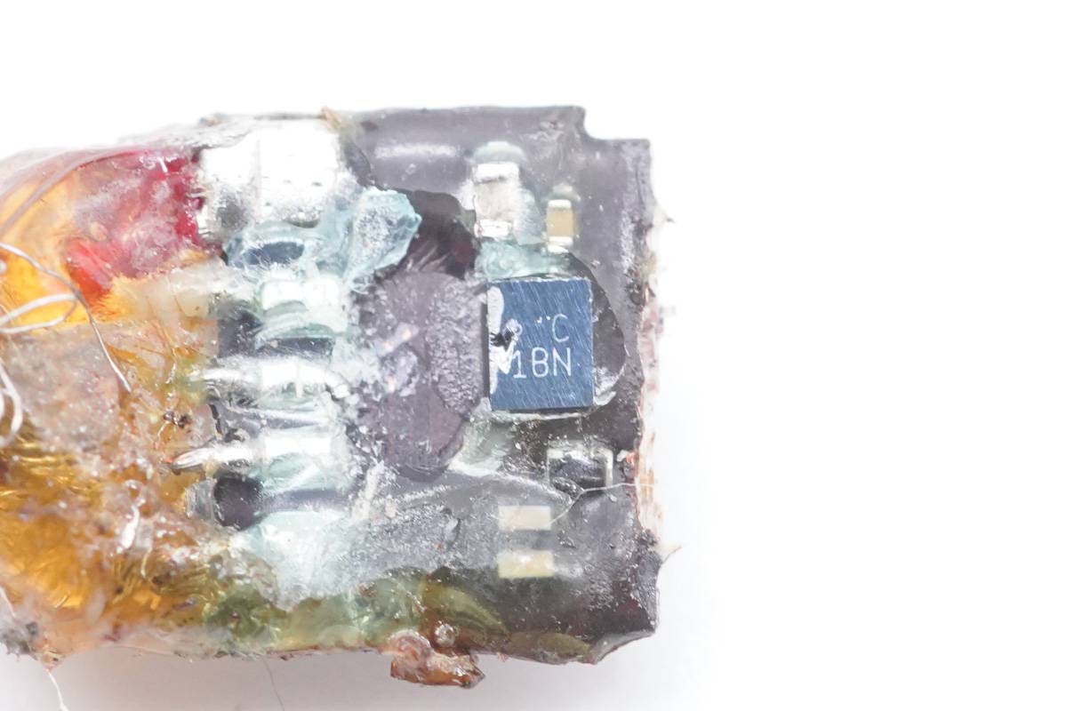

另一面有一颗小芯片,丝印1BN。

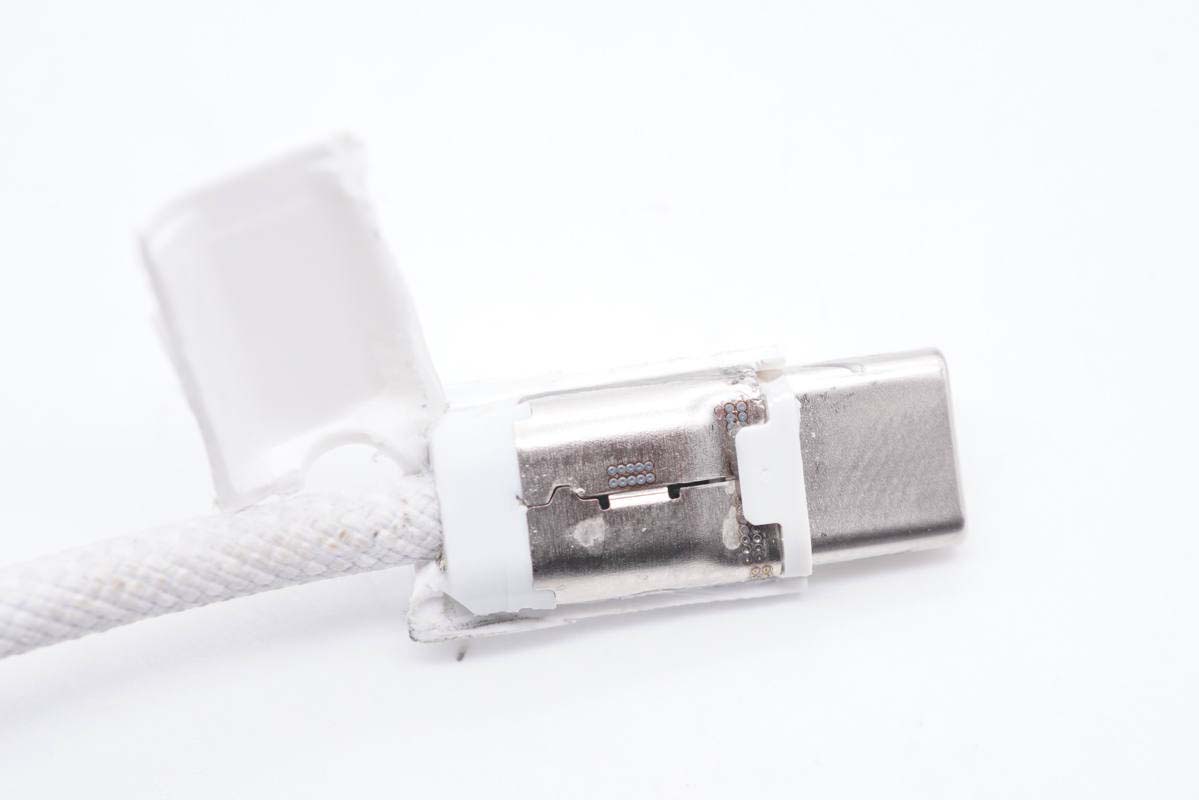

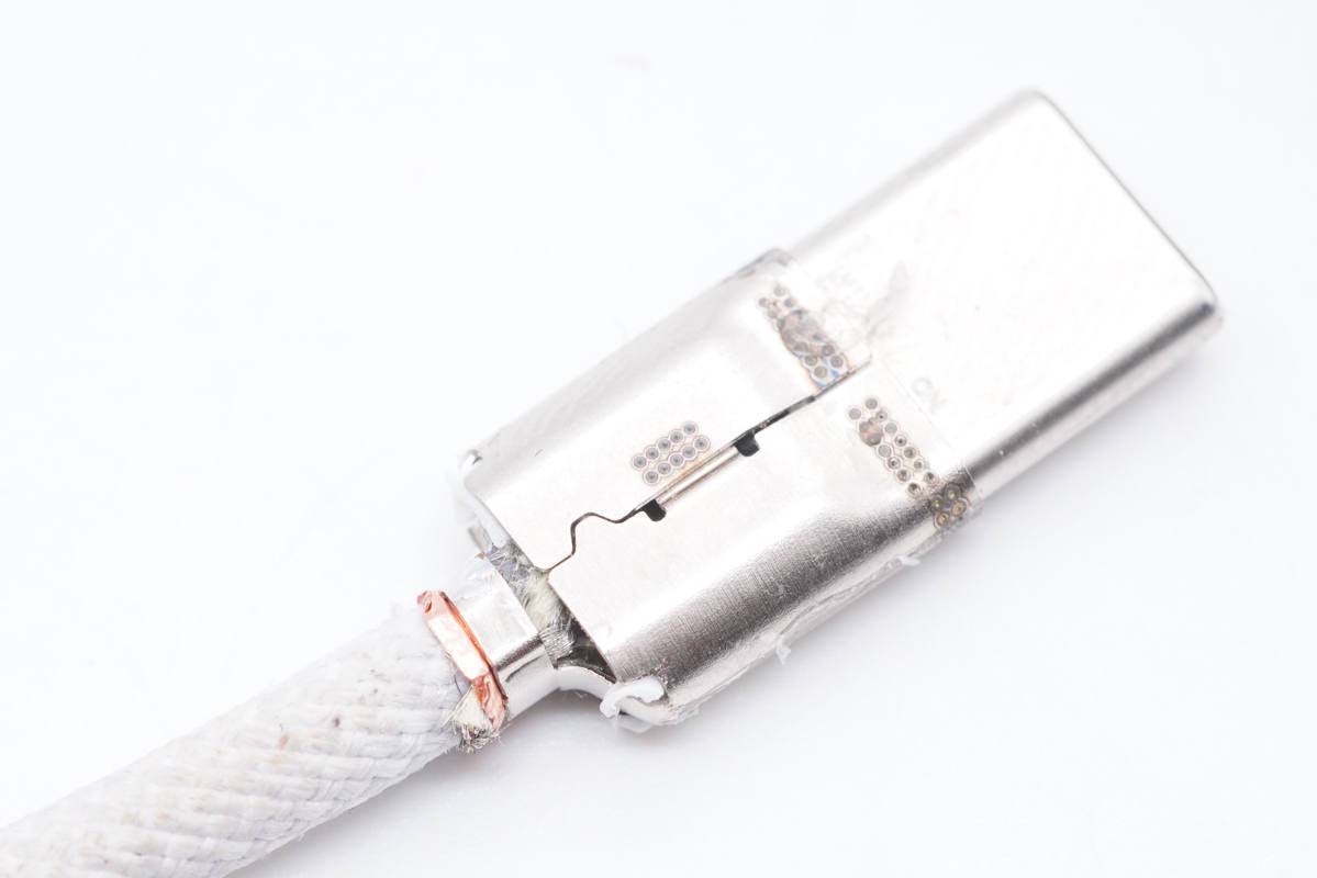

将USB-C线头塑料壳也拆开,内部布局和另一端的一样。

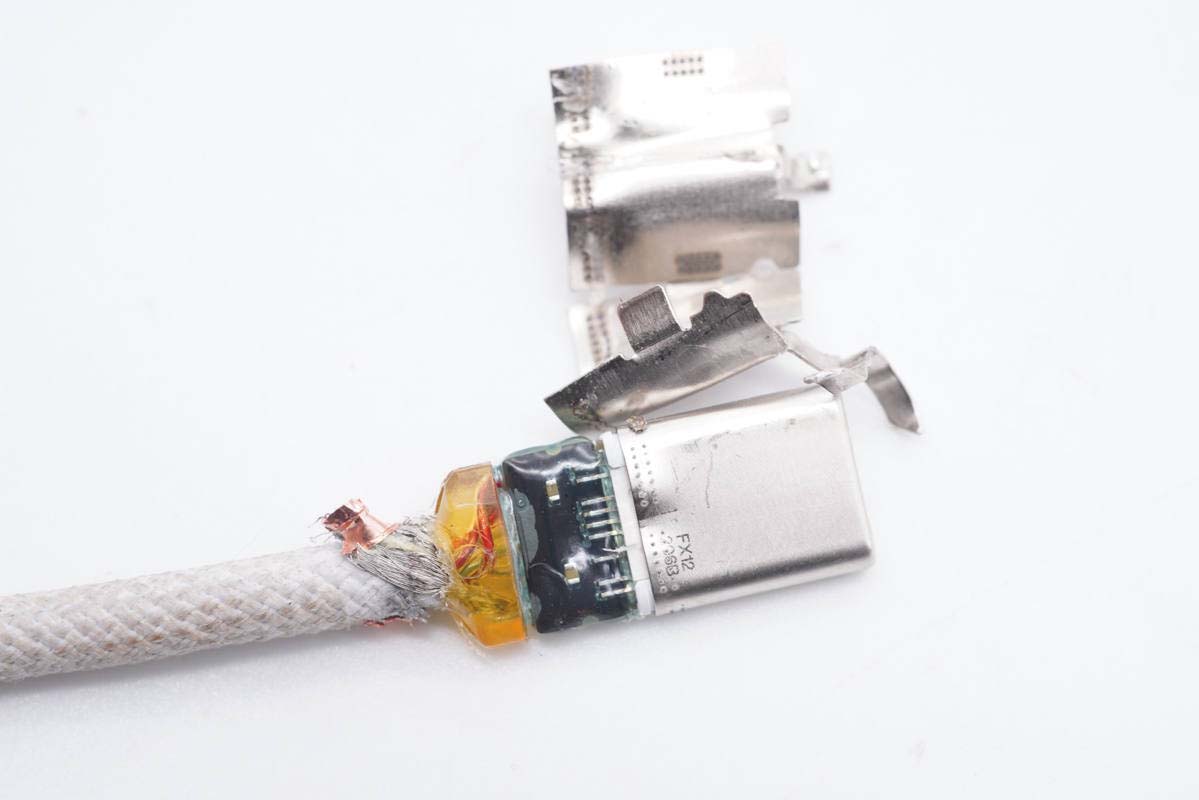

编织外衣也是采用金属片轧紧防绷散,插头内部钢套密集点焊到端子金属外壳上。

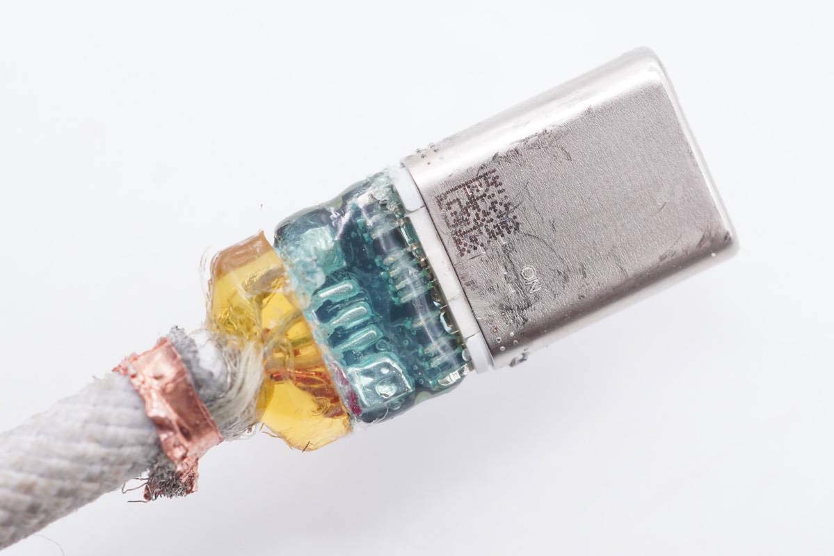

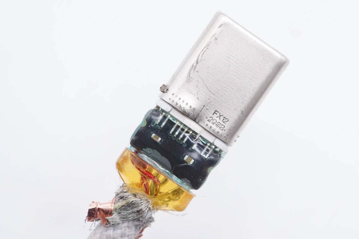

将钢套拆掉,内部也是注塑固定保护以增加抗拉强度。
板子上有两颗小电容,公头金属壳上有FX12字样。

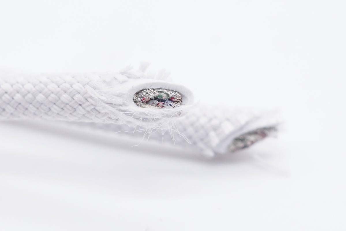

编织线加捻处理,因此将线身剪断也不会绷散。

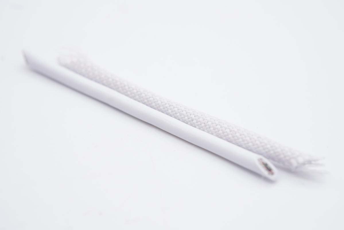

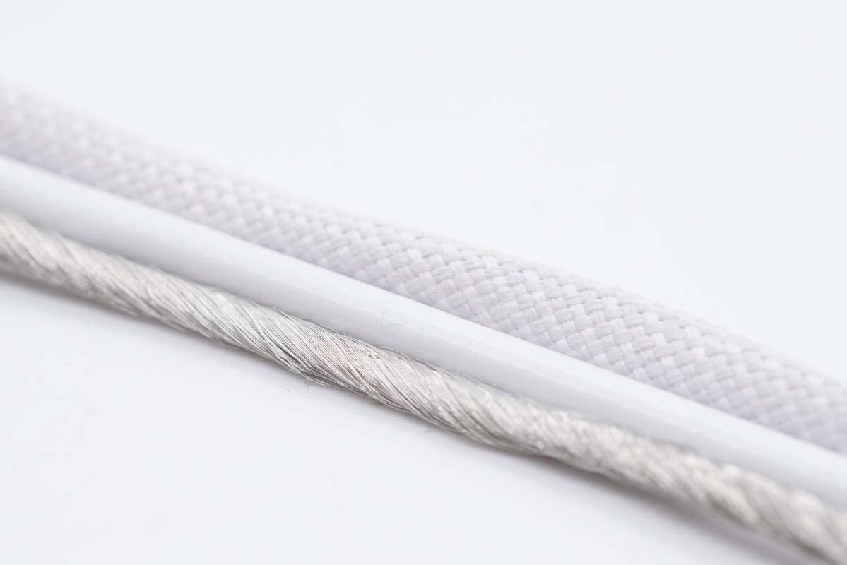

抽掉外衣,线身外皮亮面设计且很有弹性。
割开外皮,里层是金属屏蔽网。

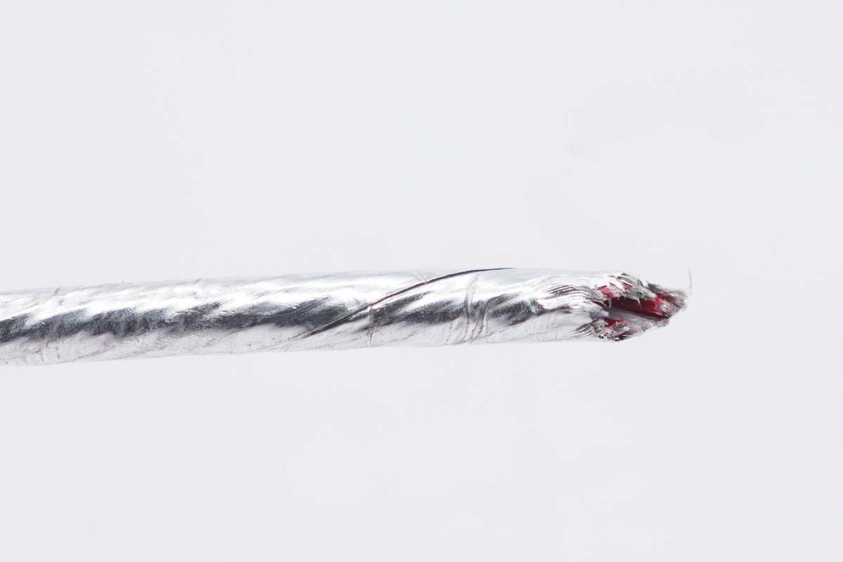

线芯包裹屏蔽铝箔。

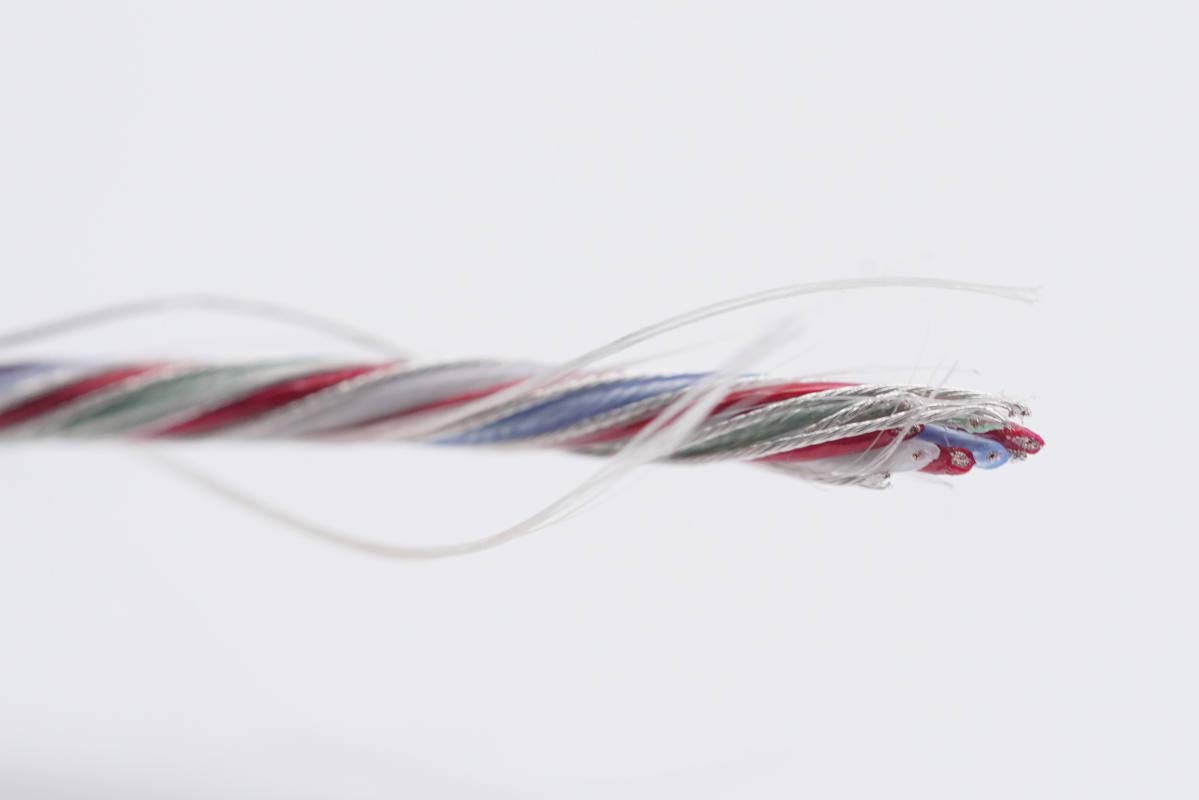

线芯螺旋缠绕在一起,还配备棉线填充,提升线缆整体柔韧度。

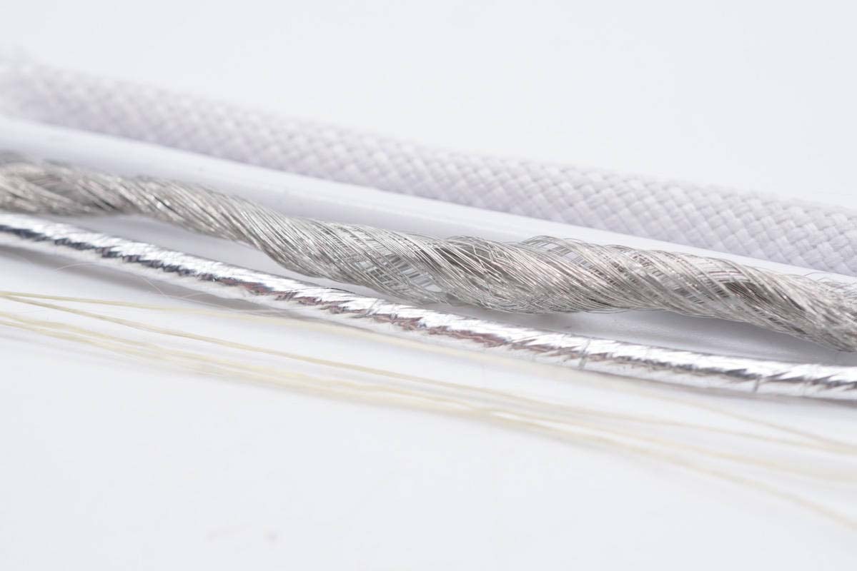

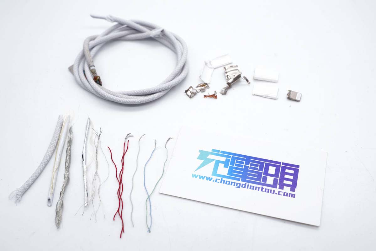

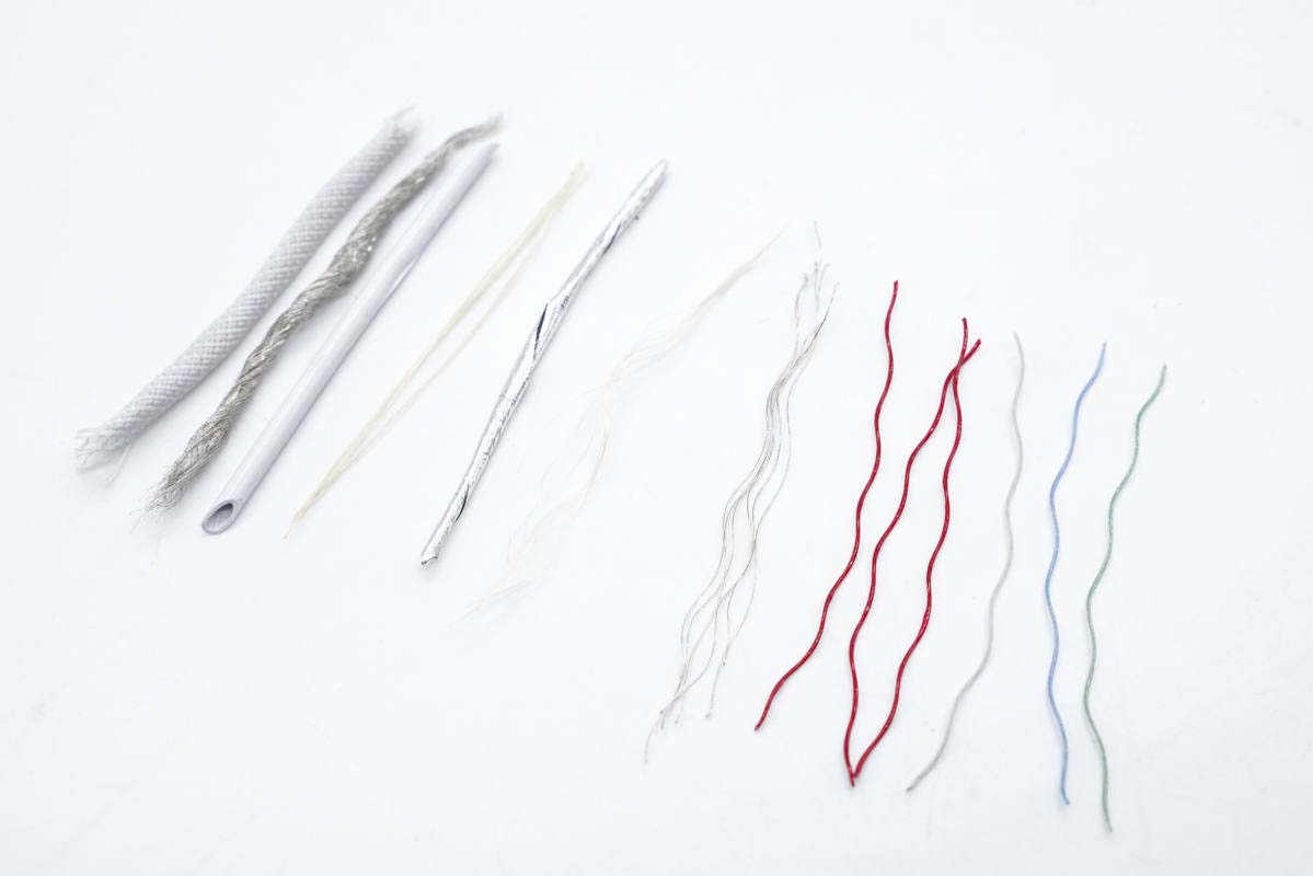

线缆全部拆开一览,从左到右依次是编织外衣、金属屏蔽网、塑料外皮、凯夫拉线、屏蔽锡纸、棉线、裸露的电力线芯和数据线芯。

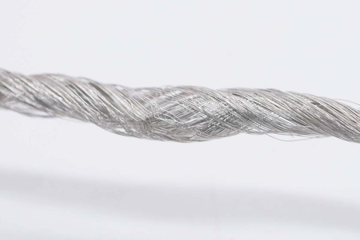

屏蔽网特写。

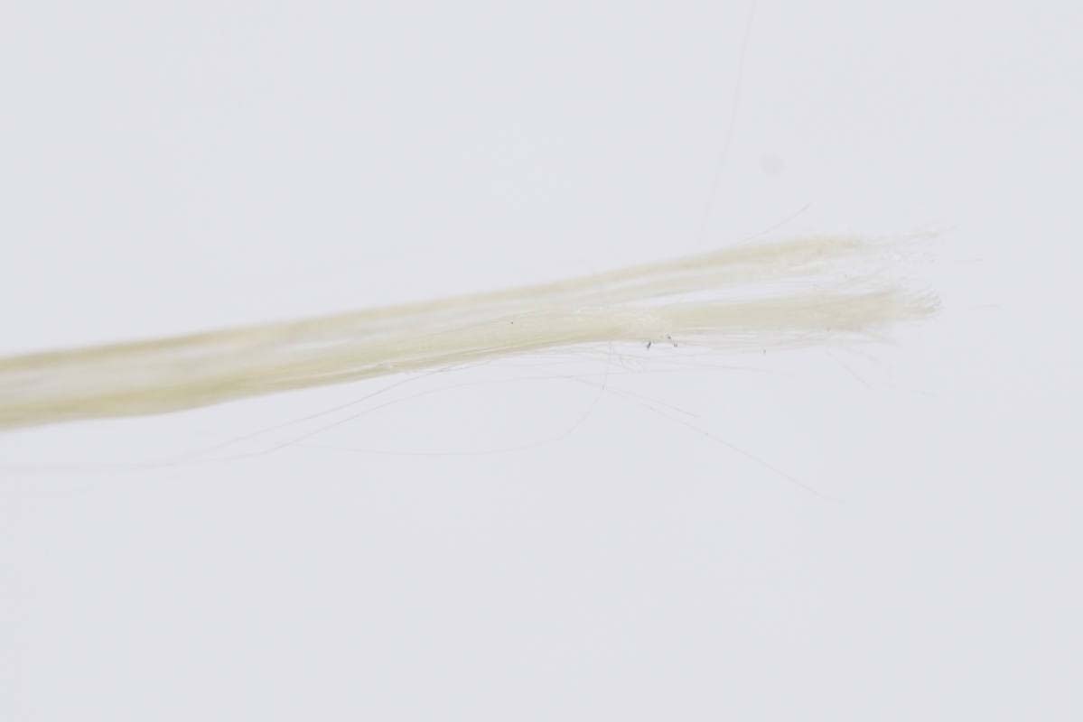

凯夫拉线特写。

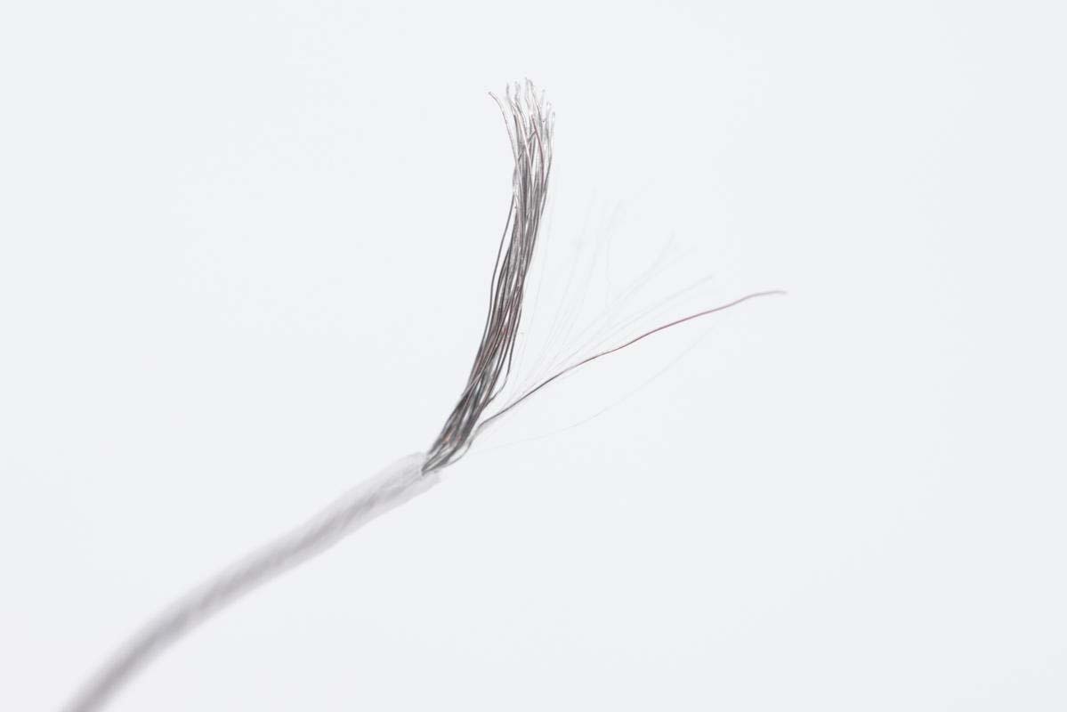

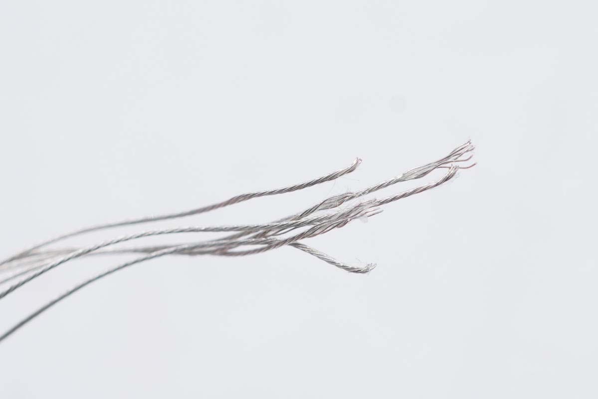

负极电力线芯特写,镀锡铜线组成。

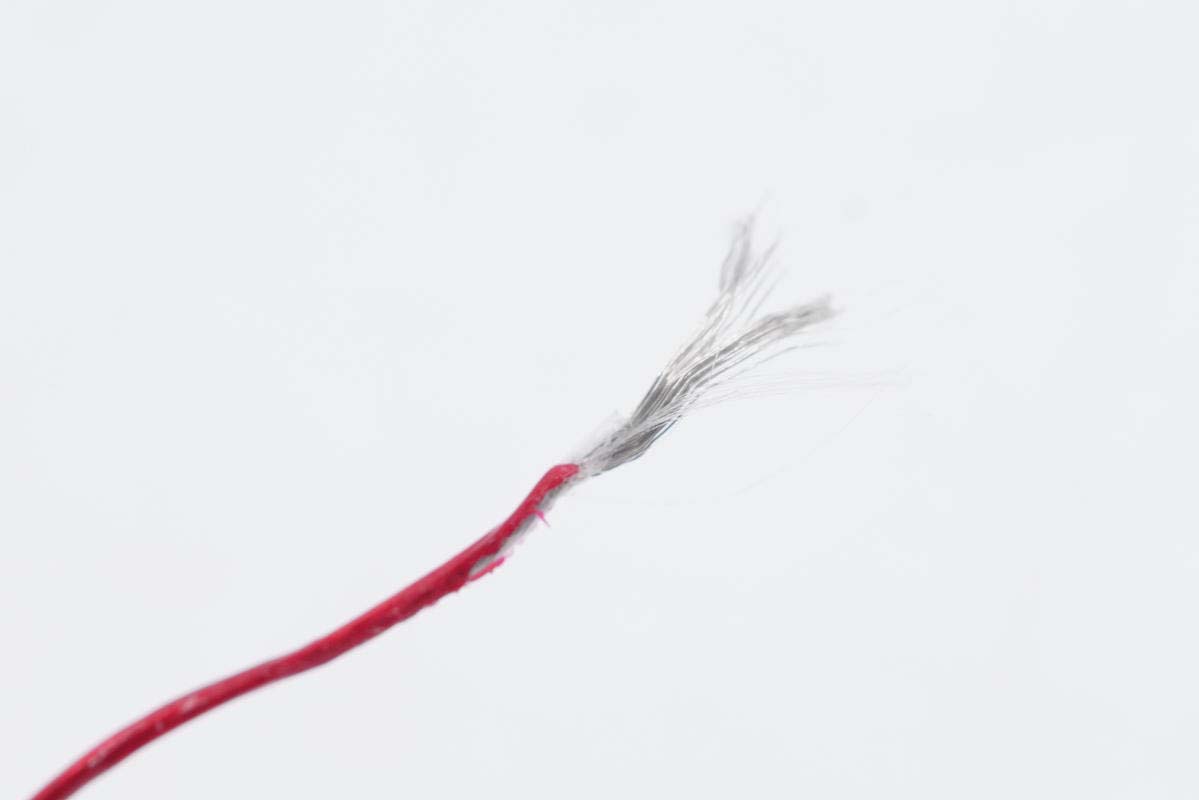

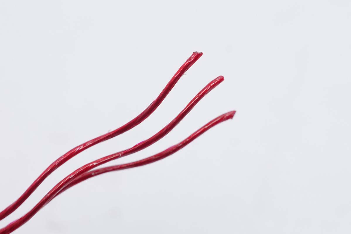

正极红色线芯特写,三根并联。

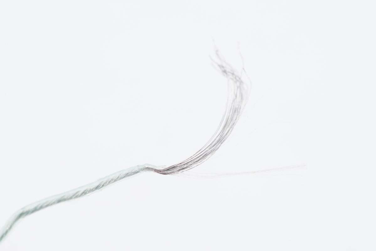

每根线芯内都掺有抗拉线,另外三根负责数据通讯的细线也是相同的设计。
白色线芯特写。

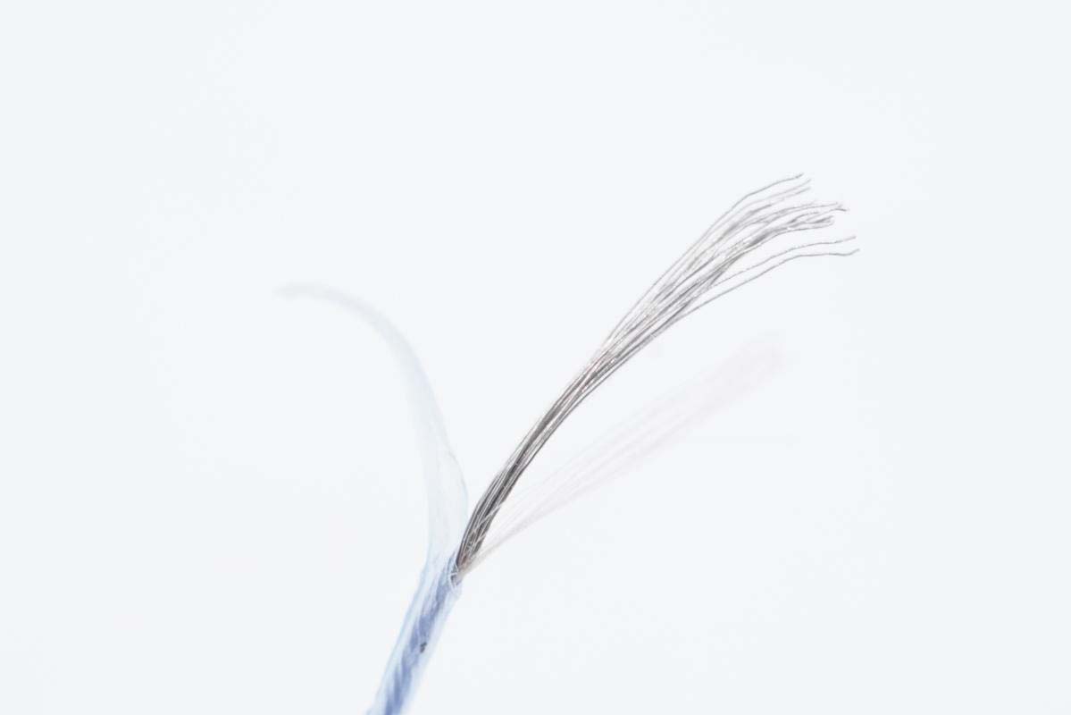

蓝色线芯特写。
绿色线芯特写。
