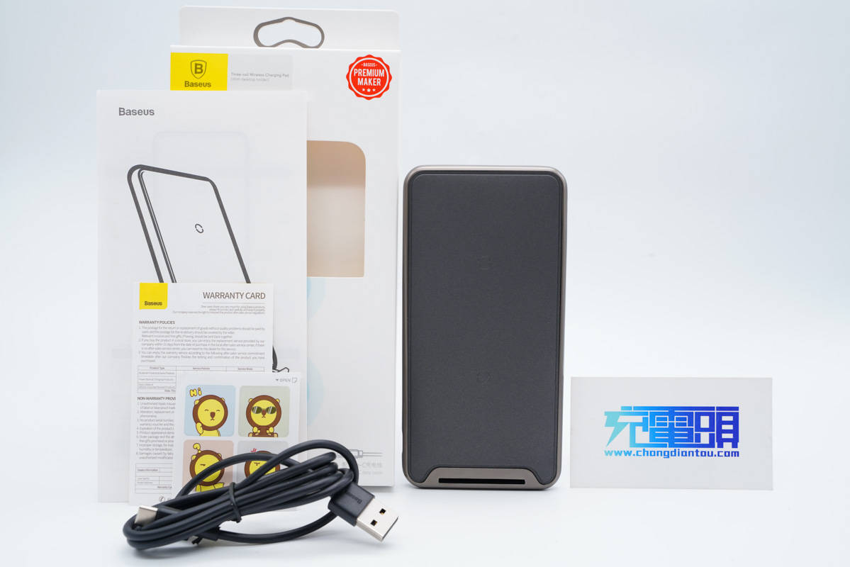

包装盒顶部带有挂钩,正面上方印有品牌、产品名称以及红色的PREMIUM MAKER标识,中间设有橱窗可以看到无线充部分机身,下方是蓝色无线充区域标识以及线缆标识等,设计相当丰富。
背面印有产品参数、特性标识以及使用场景,可横置和立式进行无线充。
包装内含无线充电器、数据线、说明书和卡通卡片等。

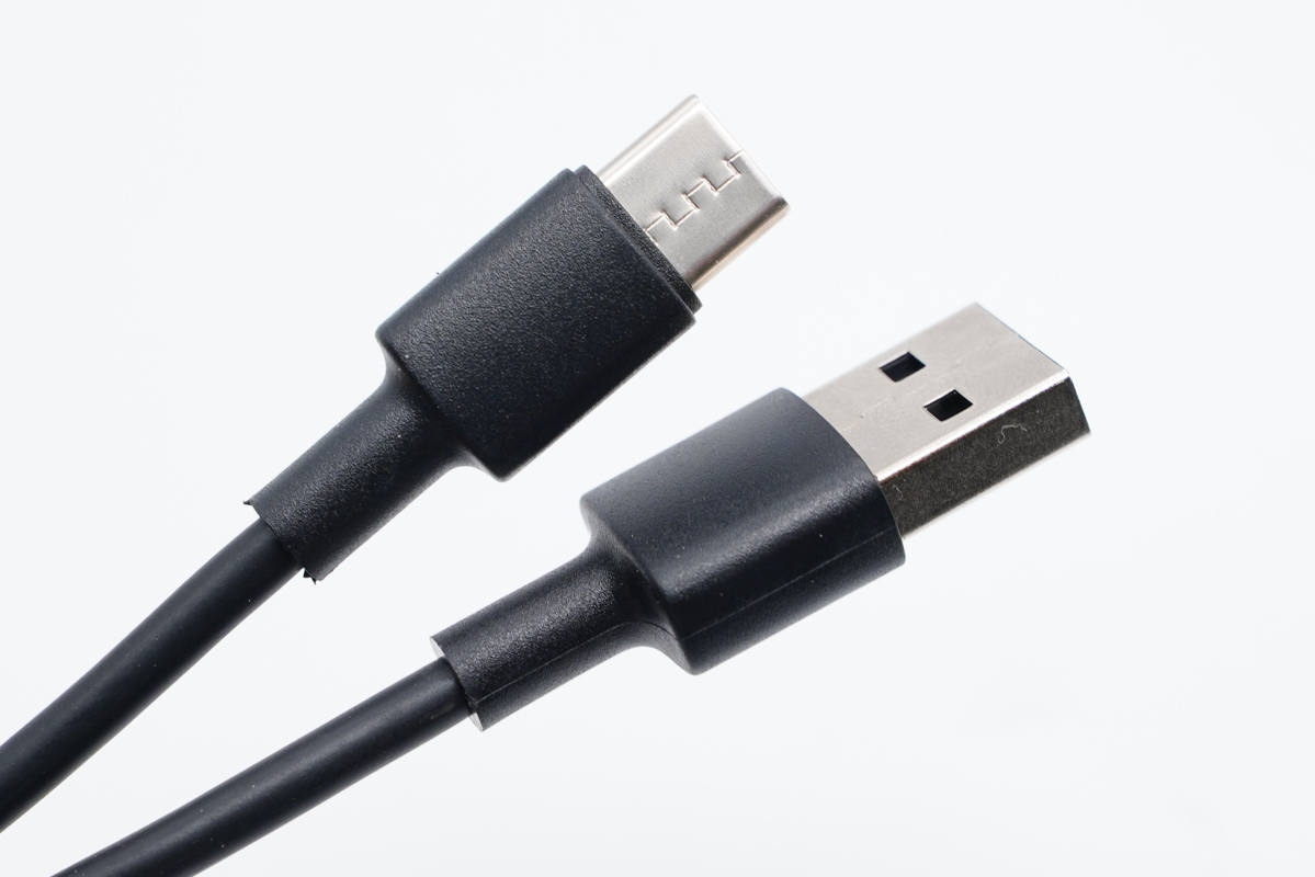

线缆是USB-A to USB-C线,做了抗弯折处理,线头外壳表面磨砂,方便插拔。
线缆长约106cm。

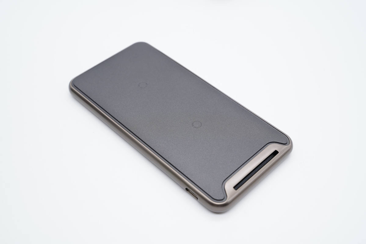

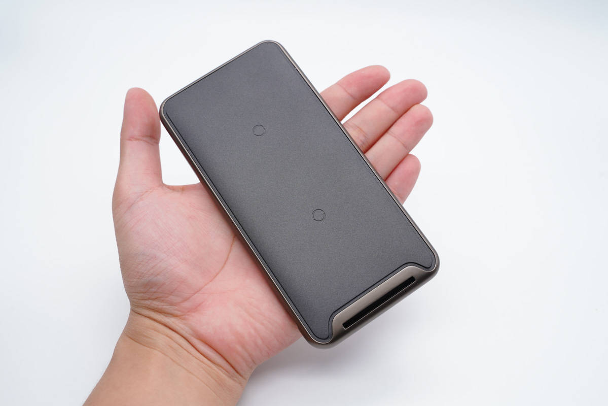

这款无线充主体机身扁平,外观看上去倒和现在的智能手机有几分相似。机身正背面为塑料外壳,表面触摸有类肤手感;边框为锌合金材质,起到保护装饰作用。

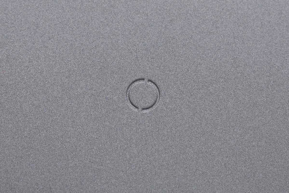

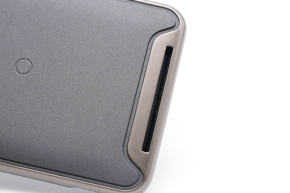

正面小圆圈表示无线充区域。
底部开槽用于穿过支撑板。

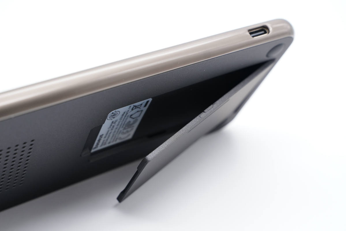

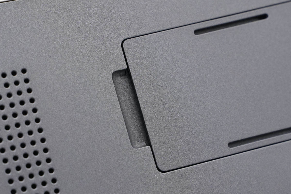

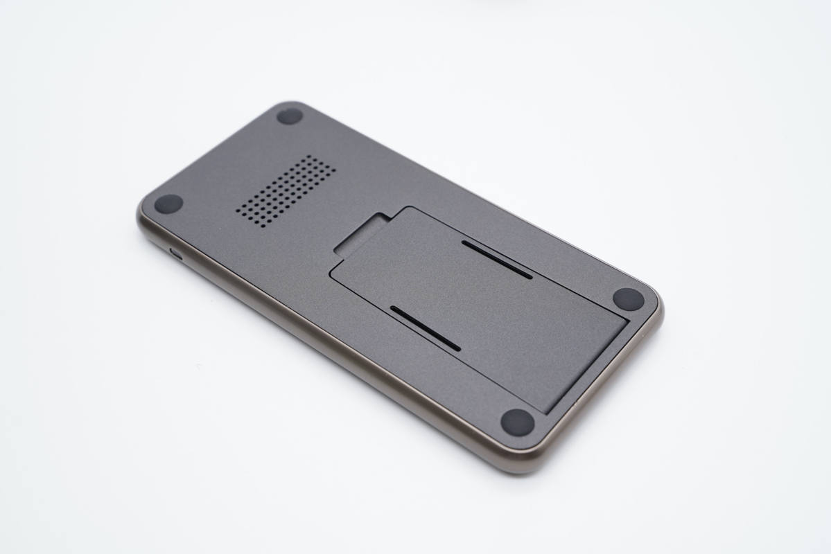

背面设有散热窗口以及支撑板,四角还贴有防滑硅胶垫。

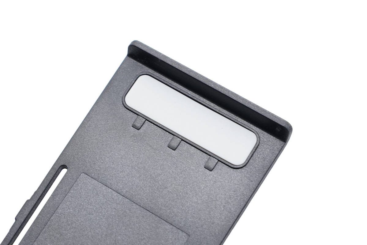

小凹槽设计方便将支撑板取出,细节讲究。
通过小凹槽用户即可轻松将支撑板取出。
支撑板前端还设有胶垫和凸起,防止手机滑落。
另外凹槽内贴有产品铭牌贴纸,此外结合包装盒参数可以知道

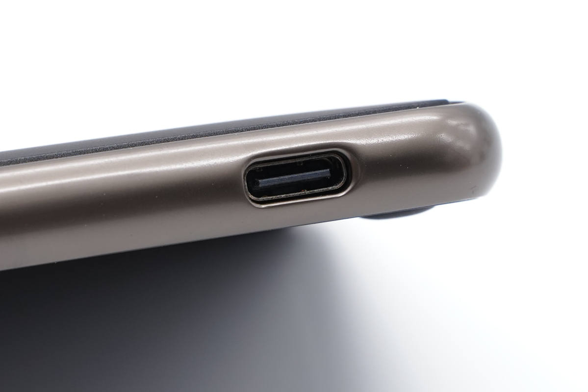

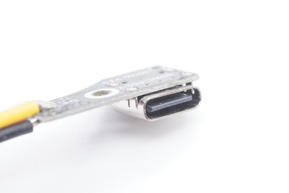

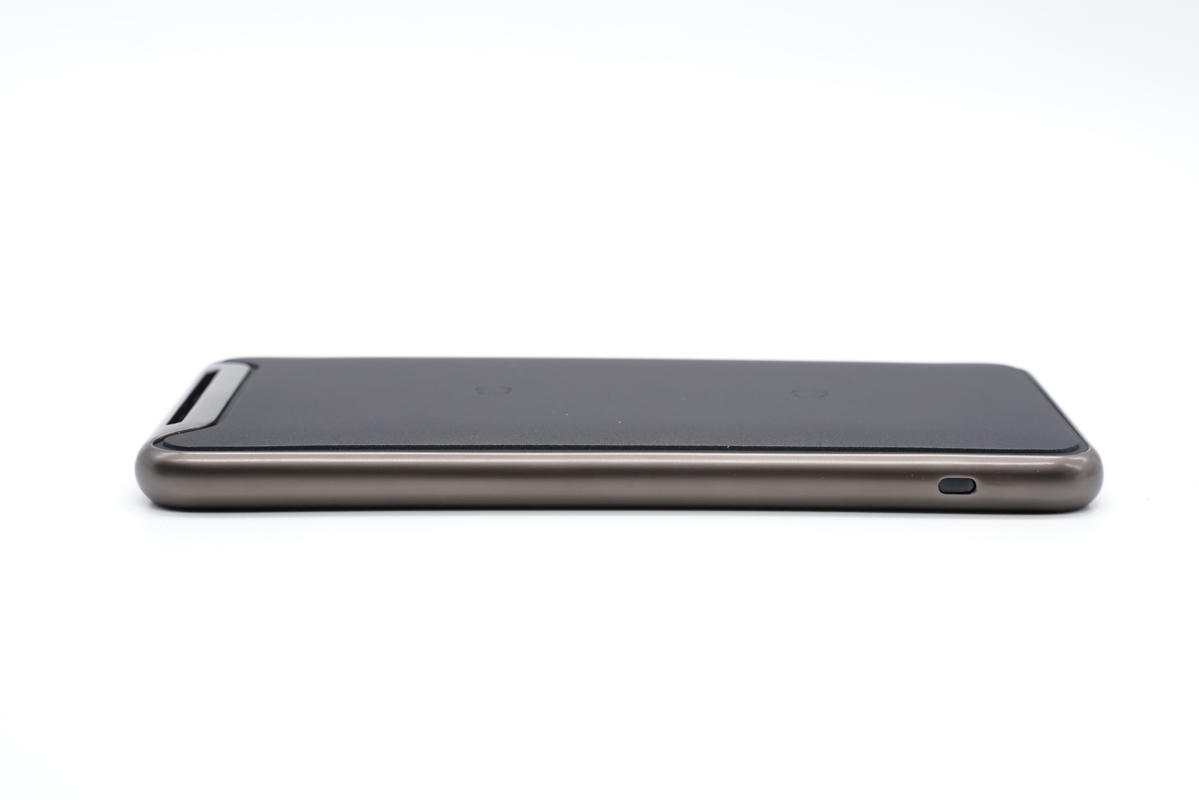

机身一侧配有一个USB-C输入接口,黑色胶芯不露铜。
另一侧设有一颗LED指示灯。

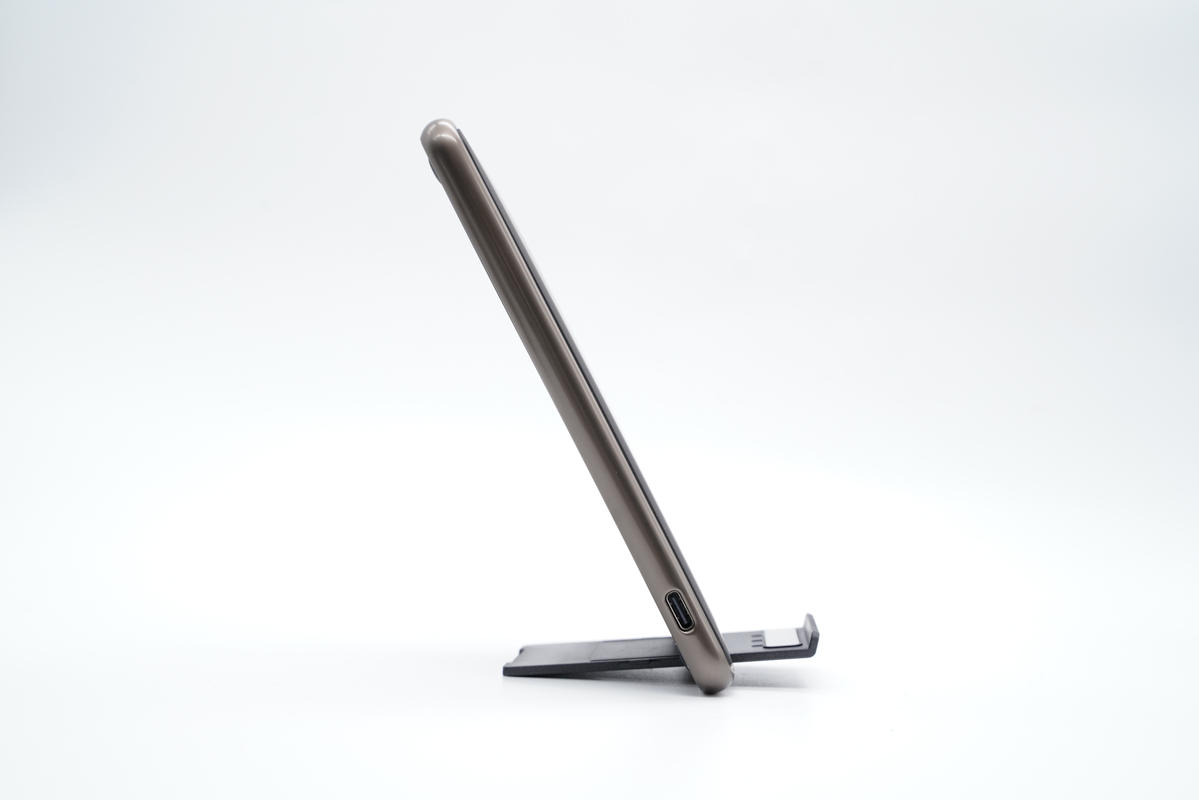

将支撑板穿过底部的插口即可摇身一变成为了无线充电器。

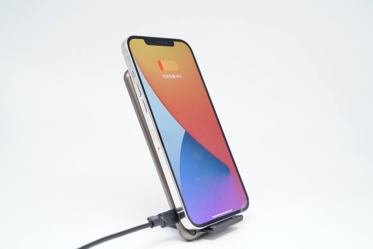

将iPhone 12 Pro Max放上去即可进行立式无线充电,同时还支持横竖无线充,边充边刷剧使用体验更好。

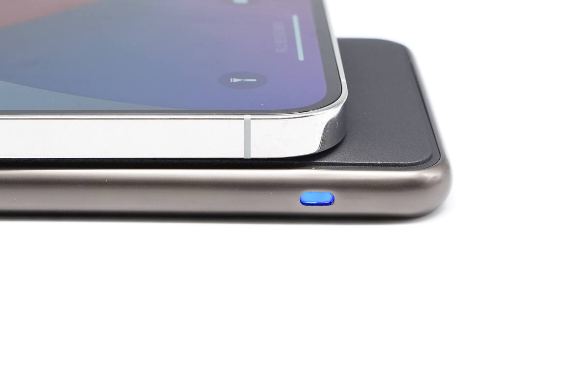

充电时,LED指示灯亮蓝光。

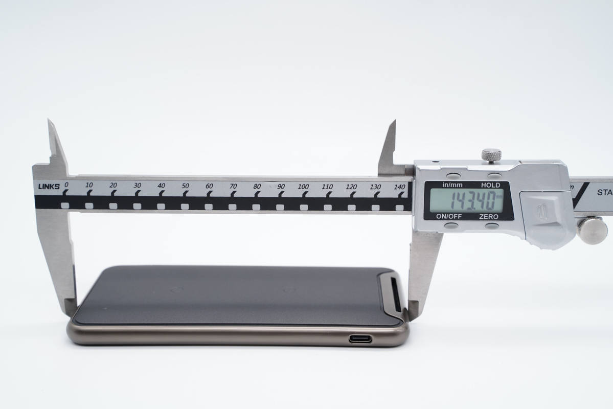

测得机身长度为143.4mm。

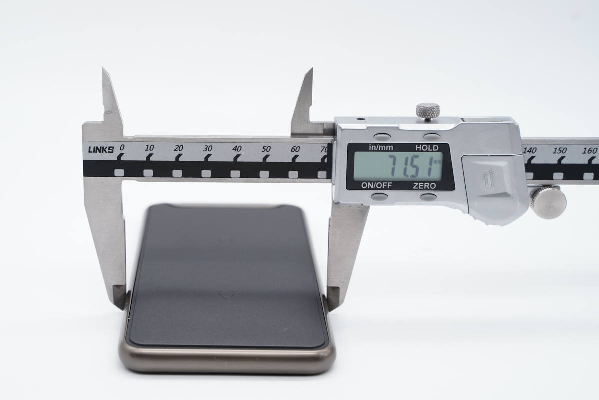

宽度为71.51mm。

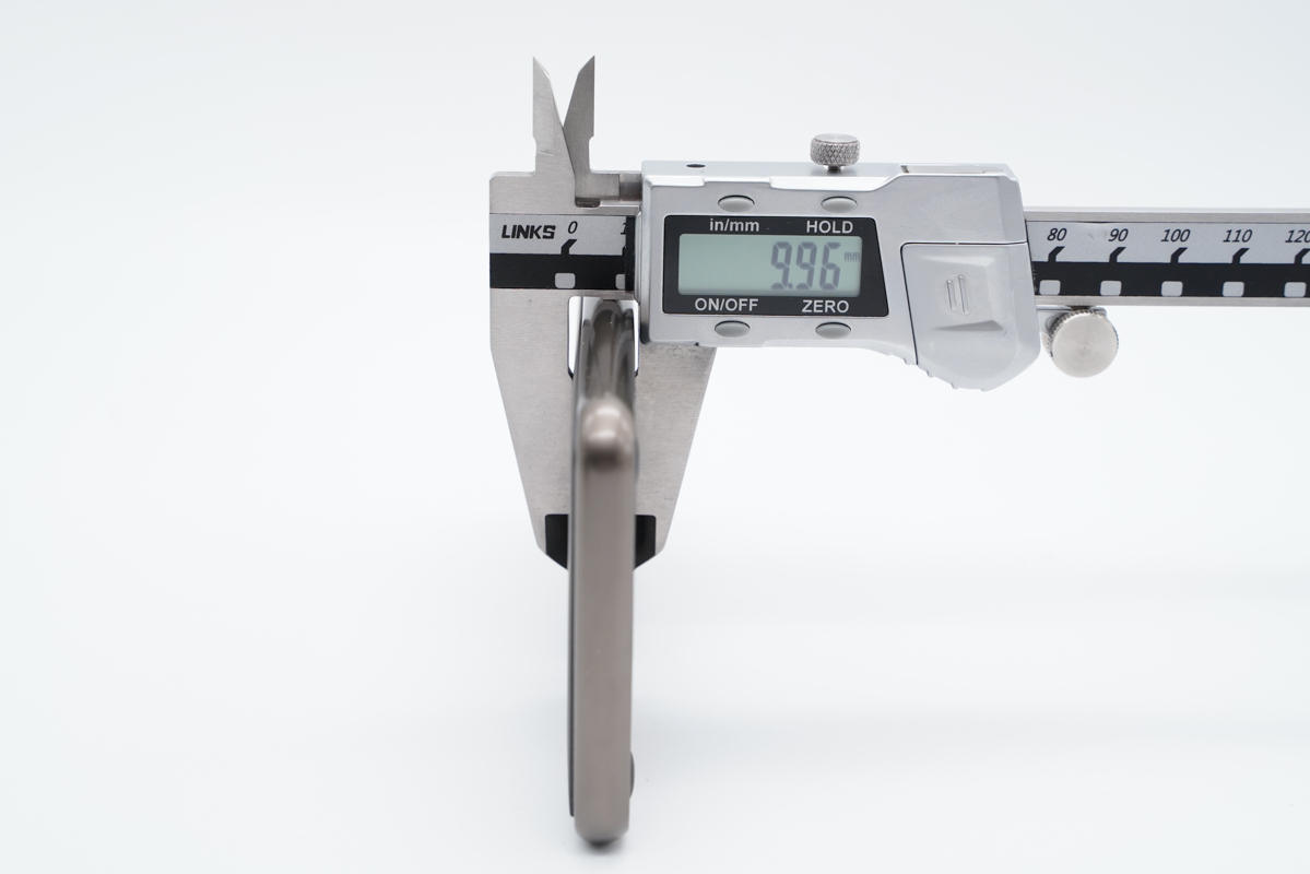

厚度为9.96mm。

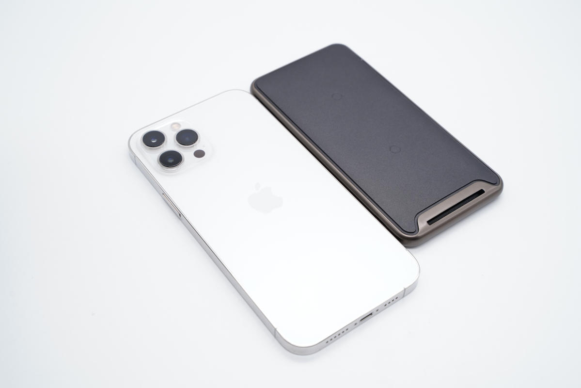

和iPhone 12 Pro Max直观对比,要小得多,另外两者厚度相当。
拿在手上的直观感受。
净重约为140g。

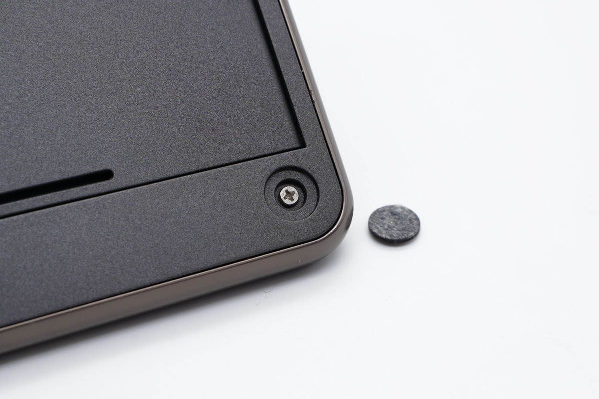

防滑硅胶垫撕掉,下面隐藏封装螺丝。

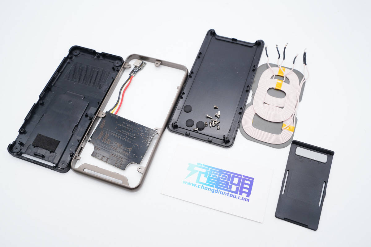

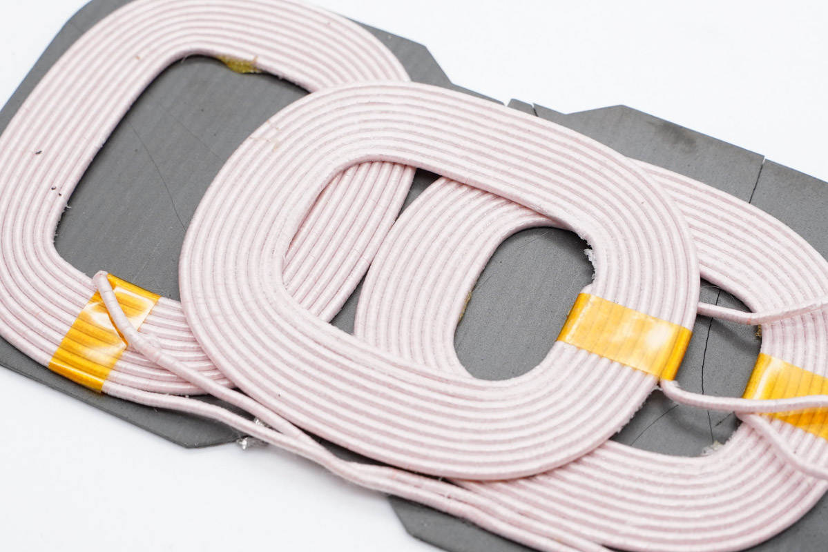

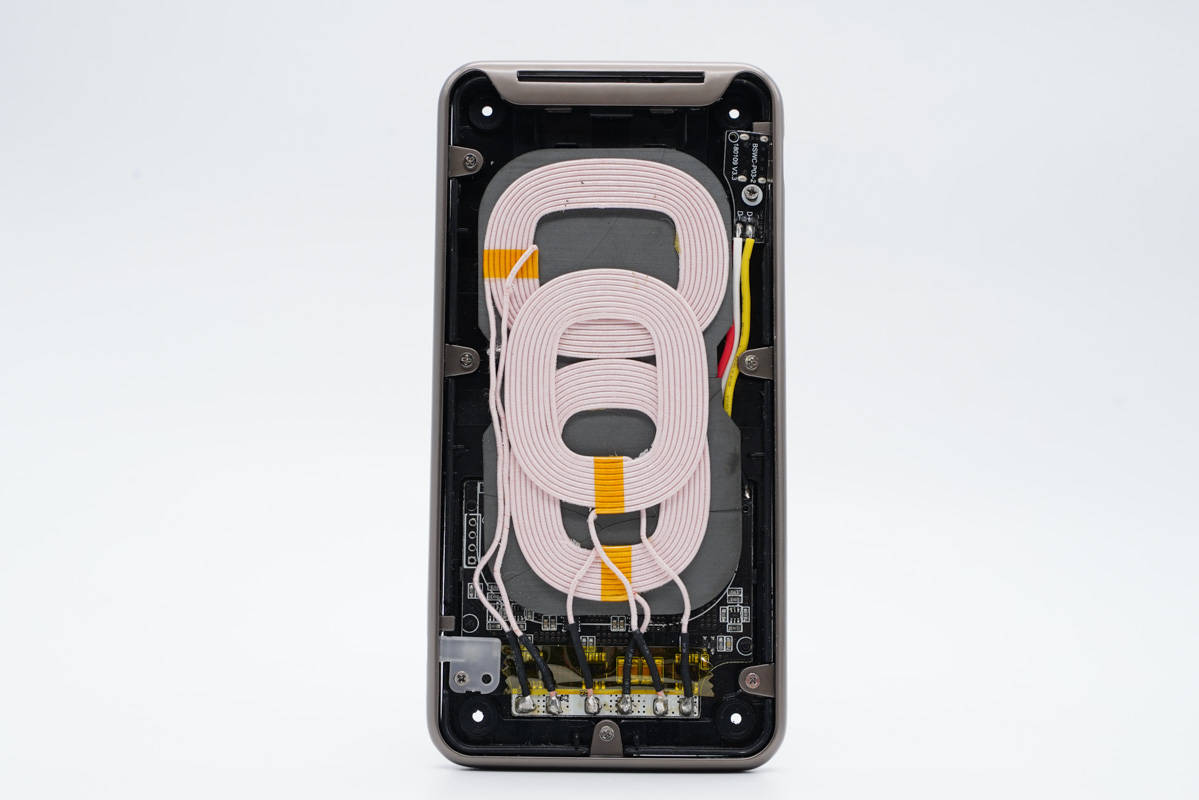

拆掉螺丝即可将机身壳打开,产品内置三个无线充电线圈,上中下三个区域都能进行无线充电,平时随手一放即可,更加省心。

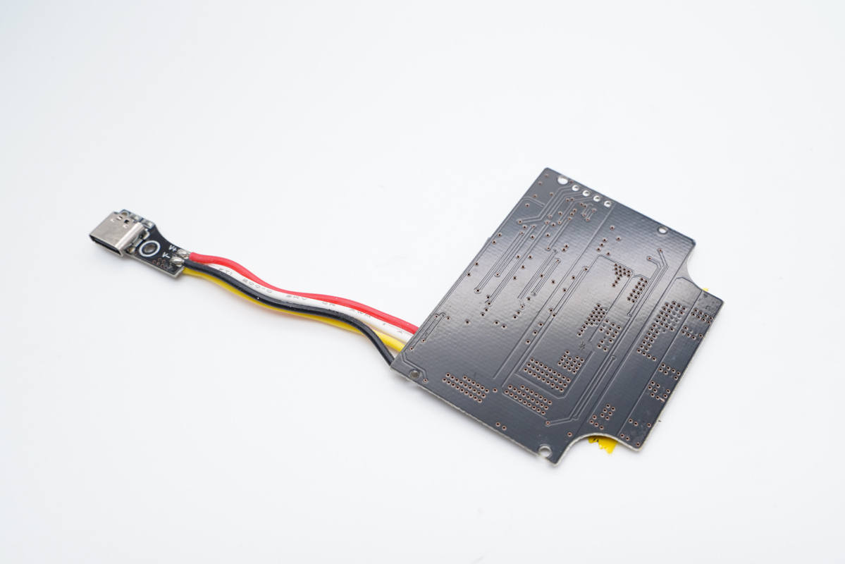

PCB板和锌合金边框使用螺丝固定在一起。

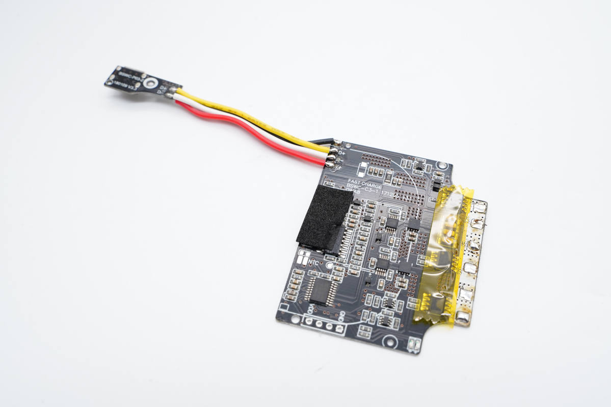

继续拆掉螺丝即可将无线充电路板取出。

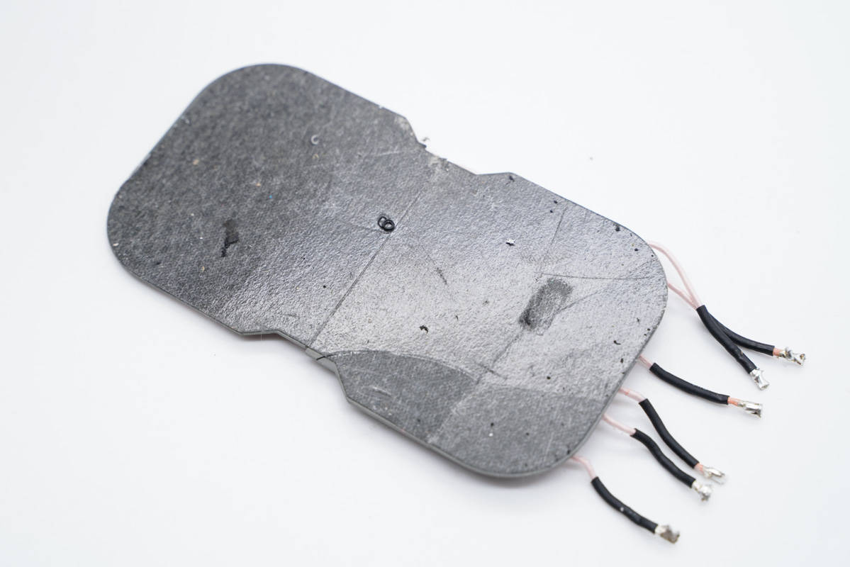

无线充电线圈包裹绝缘胶套并粘贴胶带绝缘,焊点饱满牢固。

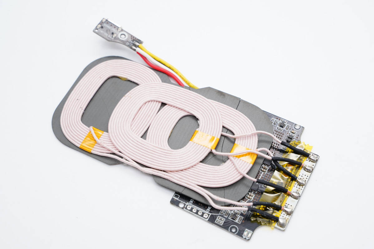

焊掉线圈方便我们对电路进行分析。
PCB板采用单面焊接元器件。
USB-C母座焊接在小板上,采用过孔焊接。

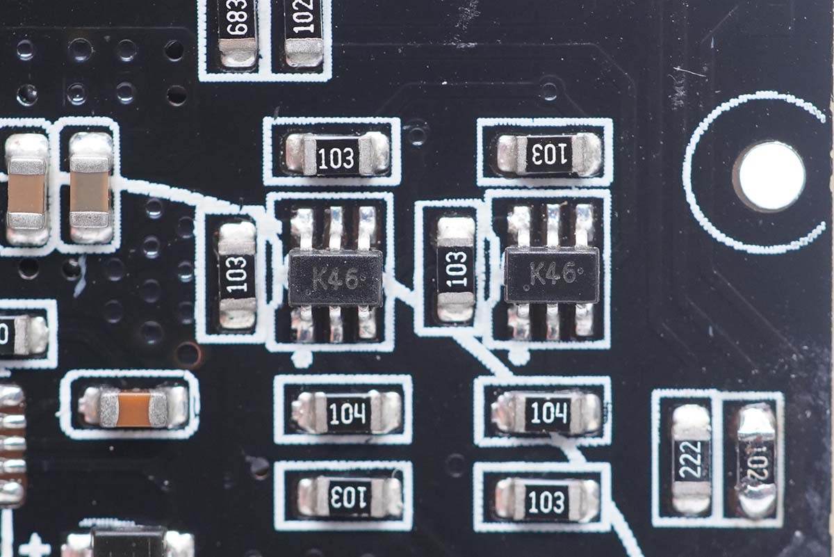

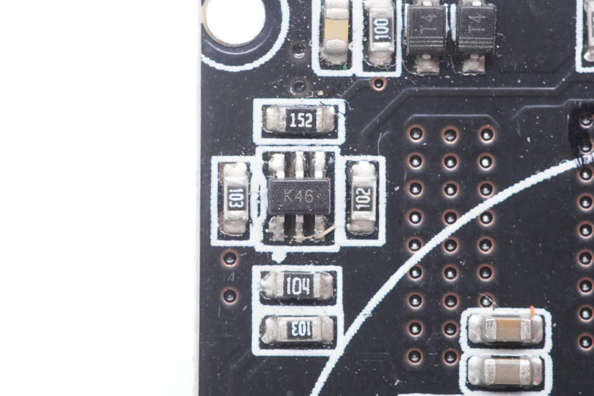

丝印K46的双三极管。

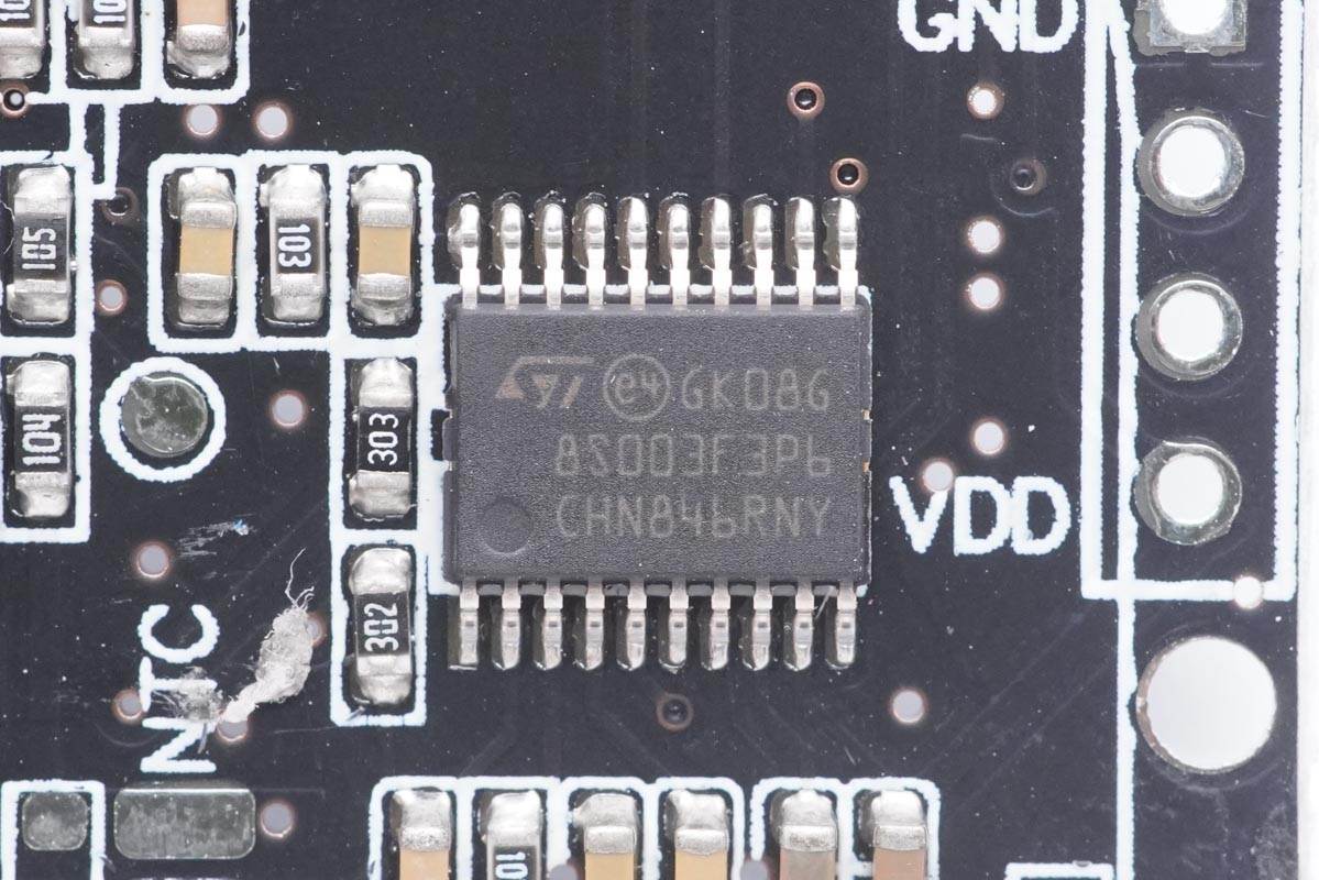

无线充电主控芯片采用ST意法STM8S003F3,这是一颗高性价比的通用单片机,支持2.95-5.5V工作电压范围,使用STM8内核。
ST意法STM8S003F3资料信息。

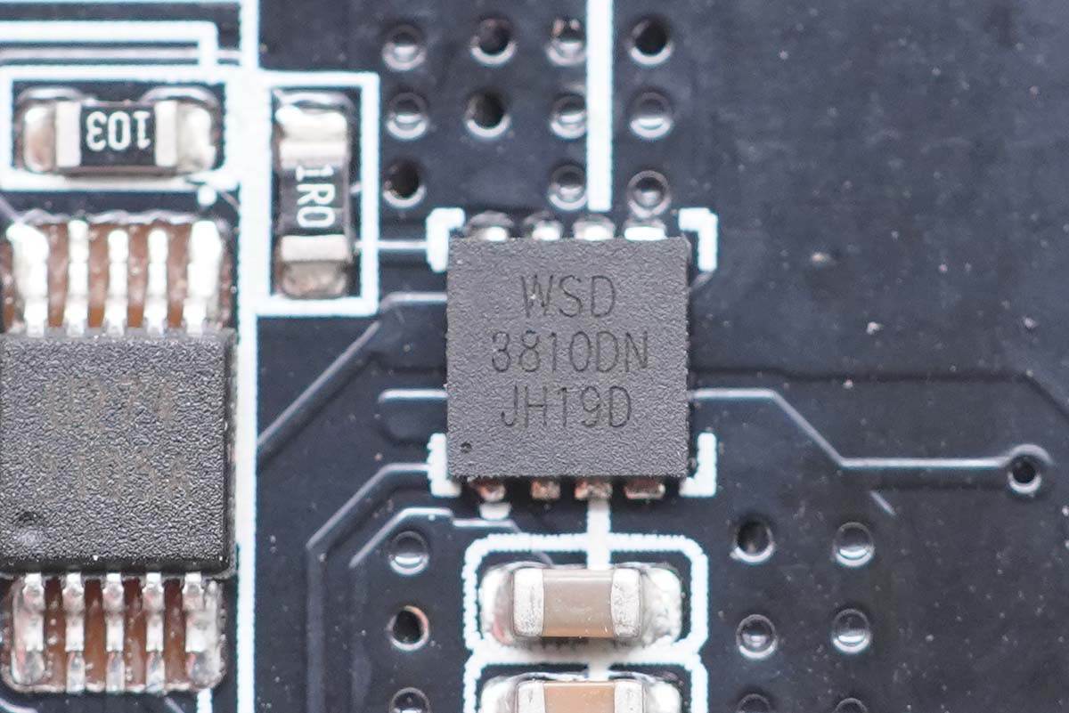

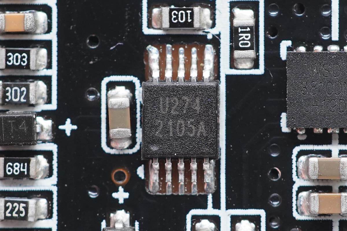

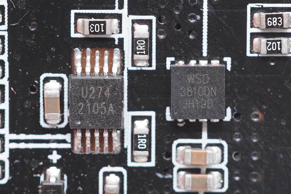

丝印2105A的MOS管驱动器,用于驱动功率管。
微硕WSD3810DN,高性能双NMOS,具有极高的功率密度,优秀的导阻和栅极电荷,适合于同步整流降压转换器,耐压30V,DFN3x3封装。
微硕WSD3810DN资料信息。

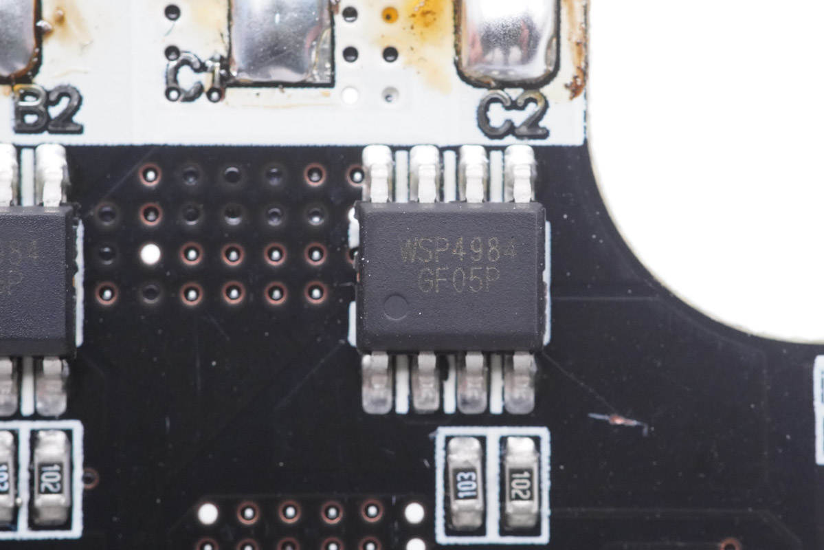

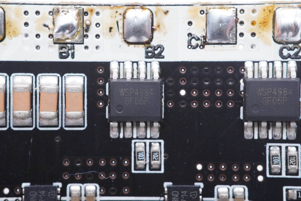

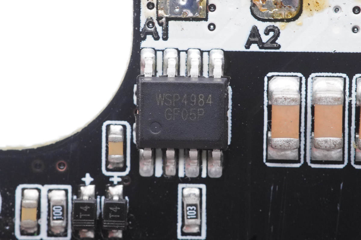

微硕WSP4984,双NMOS,耐压40V,导阻18mΩ,SOP-8封装。一共三颗,分别用于三个无线充电线圈切换。
微硕WSP4984资料信息。
第二颗特写。
第三颗特写。

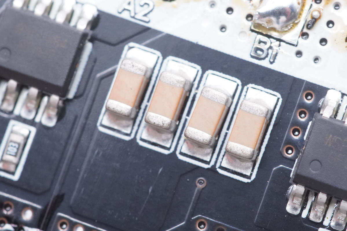

四颗MLCC谐振电容并联。
无线充电线圈特写,绕制紧密。
隔磁片背面贴有双面胶帮助固定。
