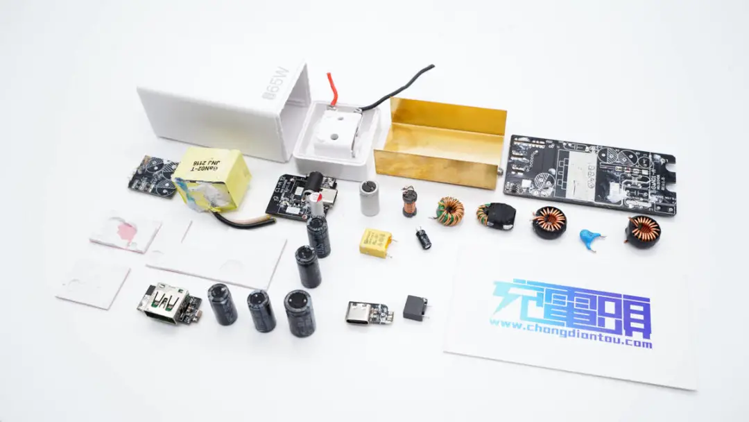

二、唯沃丰65W 2C1A氮化镓快充拆解
打开超声焊接的充电器外壳,可见内部PCB模块与插脚之间通过黑红两根导线连接。
导线焊接处注胶固定,电源线旁边设有一颗保险丝。
将PCB模块从外壳中取出,可见电源主PCB板上贴有粉色硅胶导热垫。
正面采用绝缘板和铜片组合的方式辅助散热,同时焊接到USB-A口小板上固定。
PCB模块长约72.97mm。
宽约32.16mm。
厚约27.72mm。
拆下U型散热铜片,可见三个输出接口均使用PCB板垂直焊接在PCB板上,PCB小板上设有二次降压电路;变压器和二次降压小板上均贴有粉色硅胶导热垫,用于散热传导。
在导热垫下面,还注了一层导热硅胶用于固定。
整个充电器采用的是常见的反激准谐振拓扑开关电源,为固定电压输出+二次降压的架构,可实现输出独立快充。输入端设置了5个电解电容用于输入滤波,电容与各元器件之间通过注胶固定。
从侧面可以看到,为了充分利用空间,输入端有三颗电容平行于主PCB板,元件之间的空隙均使用硅胶填充固定。
从另外一侧可以看到工字电感、两颗输入滤波的固态电容、PWM芯片供电电容、Y电容等器件。
卧置的电解电容下面设有安规X电容、共模滤波电感等器件。
电源主PCB板背面电路精简,初级侧为PWM主控芯片和氮化镓功率器件,次级侧可见一颗同步 整流MOS,两颗功率器件均有注胶。初级和次级之间为光耦和贴片式Y电容。
