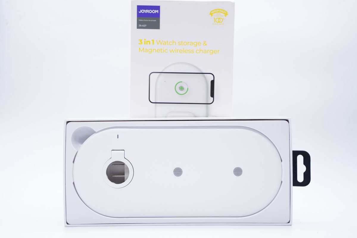

包装盒抽屉式设计,托盘最上面放置无线充电板。
下方凹槽放置充电器和数据线。
包装内全部东西一览。

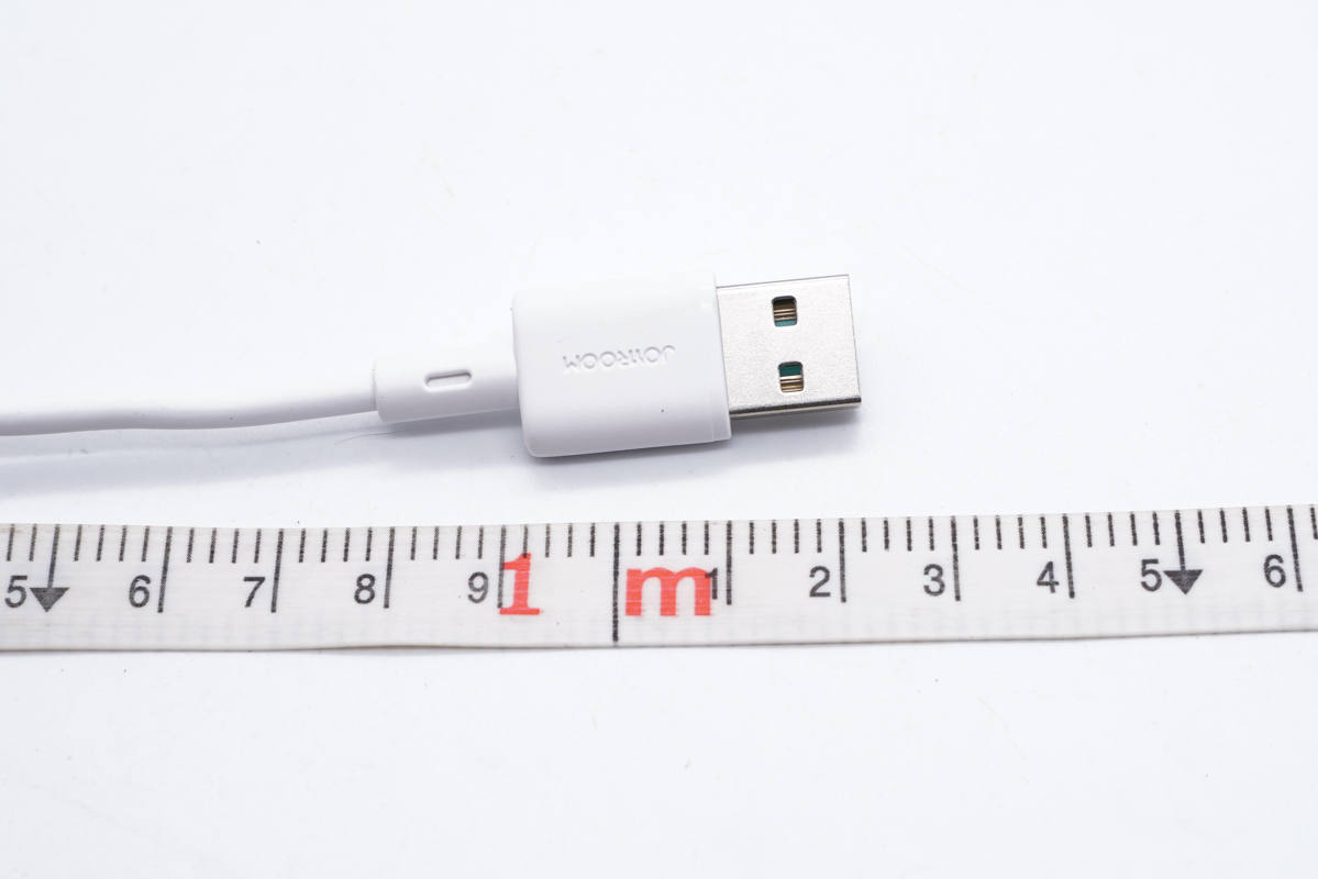

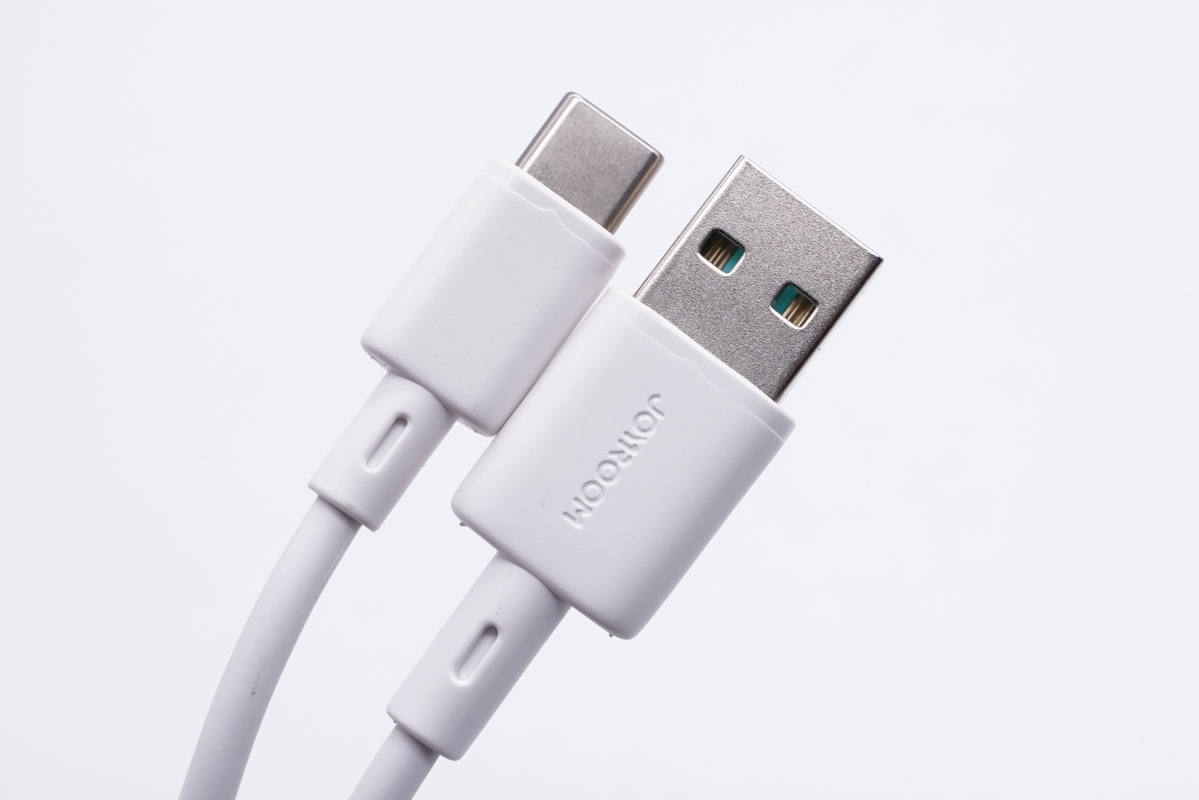

线缆是A to C线,做了抗弯折处理,线头塑料壳磨砂方便插拔。
线缆长度约为102cm。

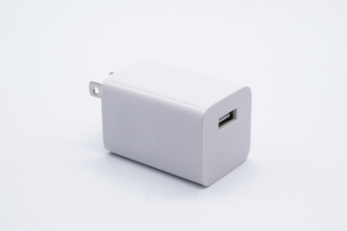

充电器方柱造型设计,腰身光滑,整体简洁。

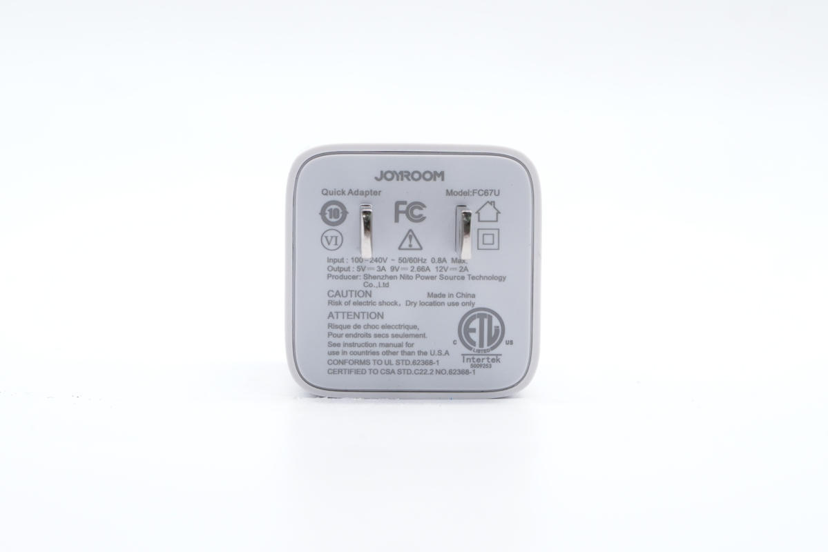

充电器采用的是固定式美规插脚。值得一提的是,无线充支持中、欧、英、美规充电器供电,本次拆解的这款无线充附带的是美规充电器。
输入端外壳上印有充电器参数
型号:FC67U
输入:100-240V~50/60HZ 0.8A
输出:5V3A、9V2.66A、12V2A
充电器通过了FCC、ETL认证,以及VI级能效认证。

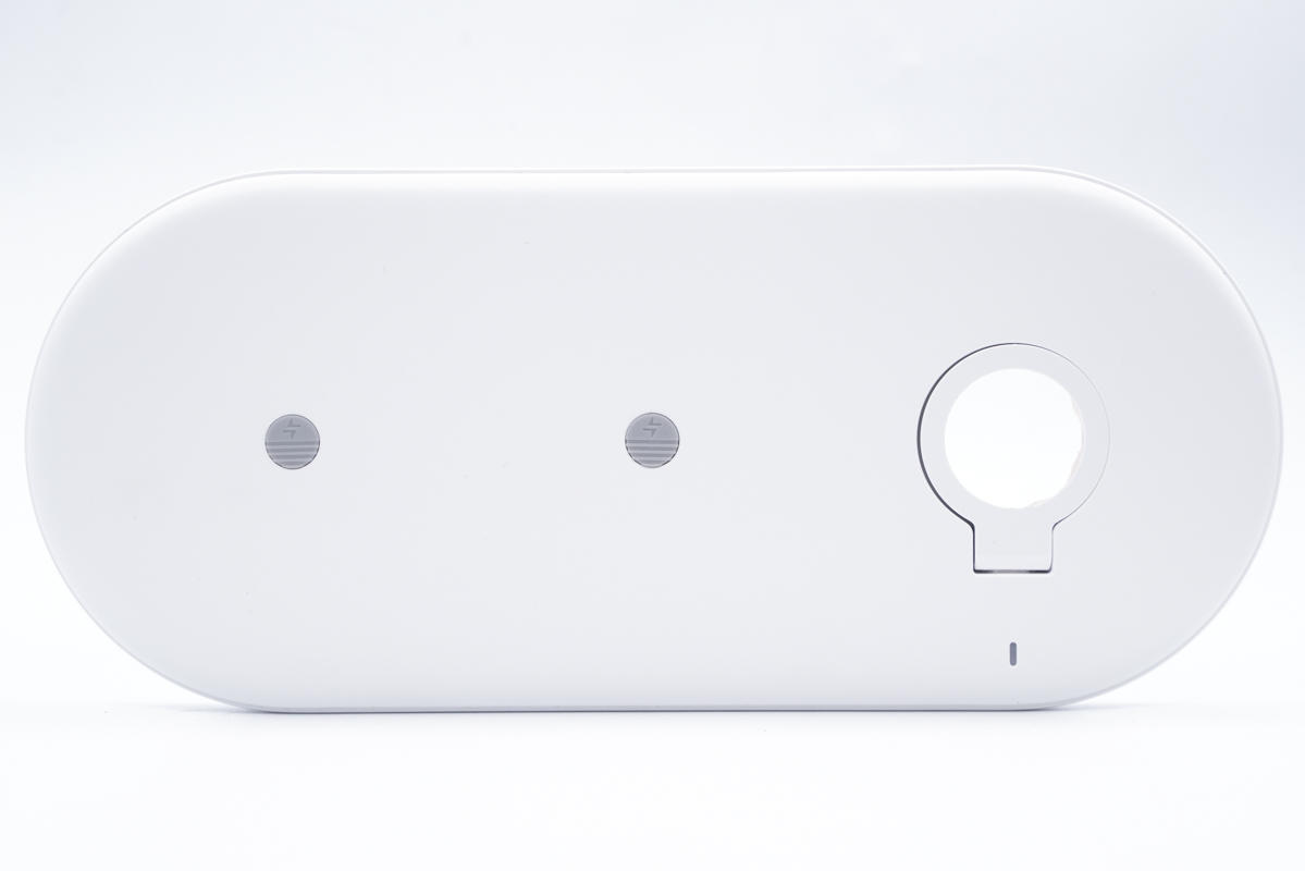

充电板采用跑道造型设计,顶面以及底部外壳磨砂处理,侧身亮面设计,整体风格非常简洁。
顶面设有两个圆胶垫,表示两个无线充区域,同时充电时又可以防滑保护设备,一举两得。

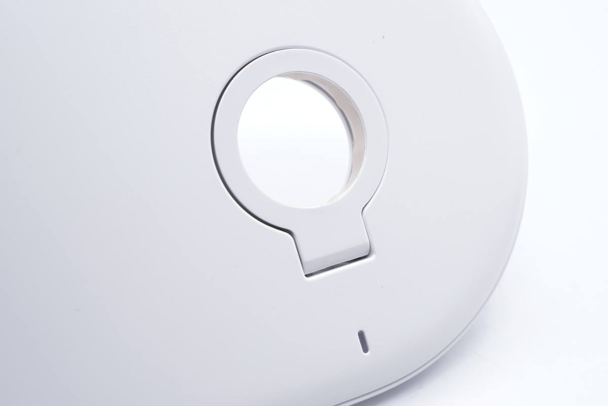

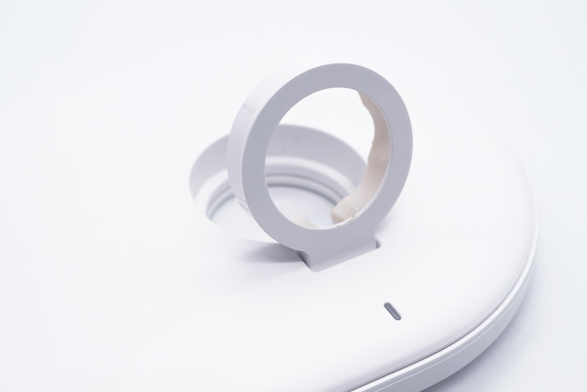

右侧设有收纳板,将手表无线充电器放入空槽固定,即可通过机乐堂这款充电板同时为苹果全家桶进行无线充电。
收纳板使用时取出,不用时又可以按回去,不占用一点空间。

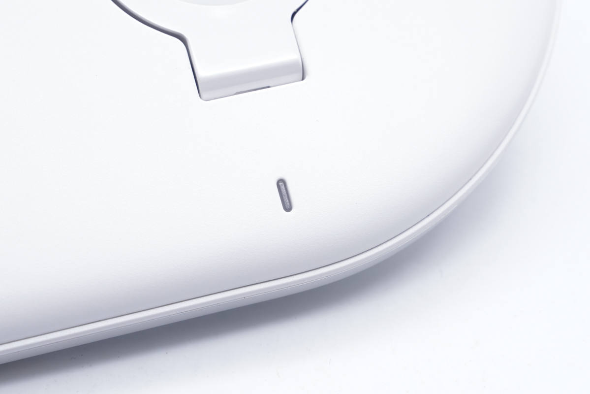

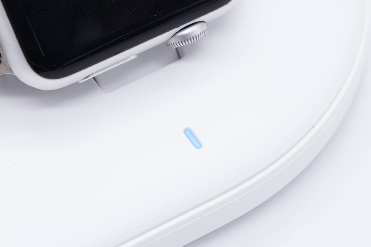

旁边还设有LED充电指示灯。

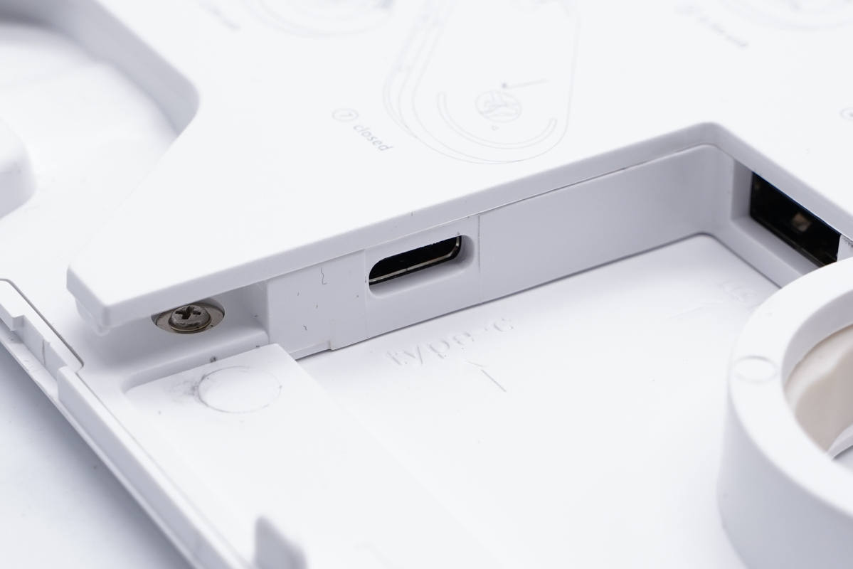

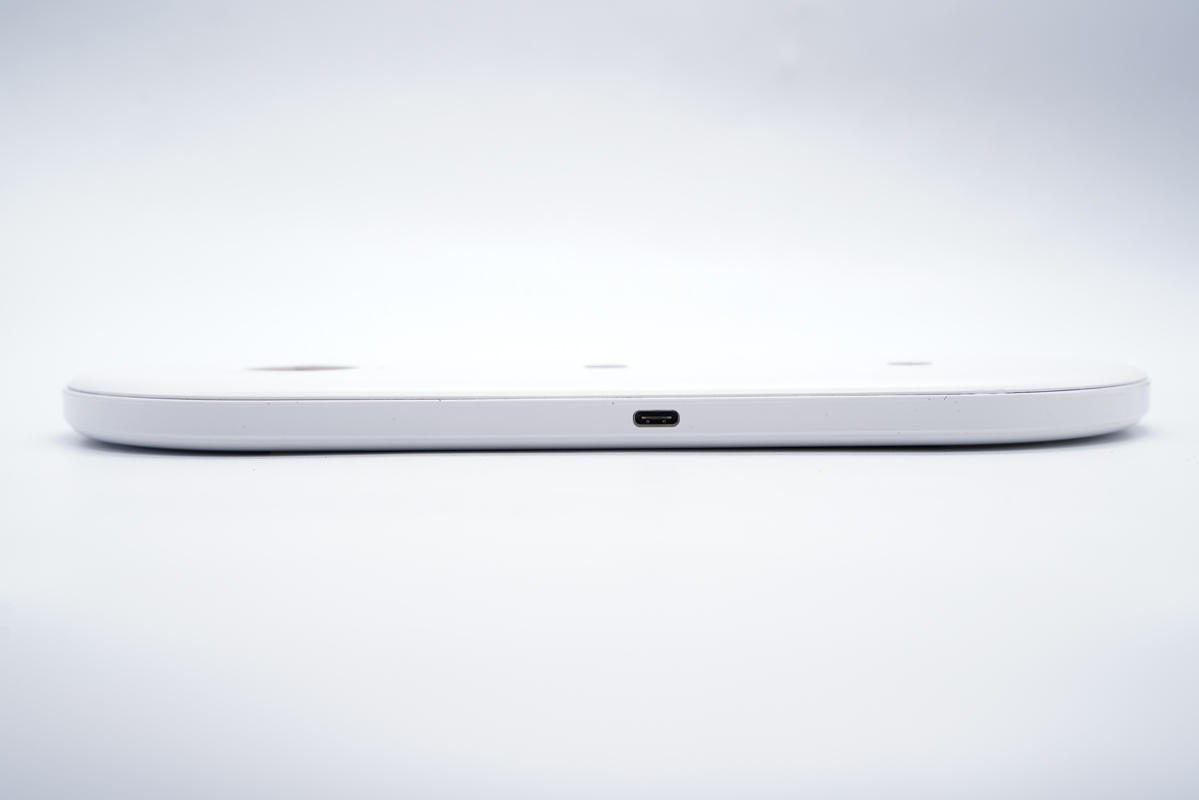

侧身中心配有一个USB-C接口,黑色胶芯不露铜。

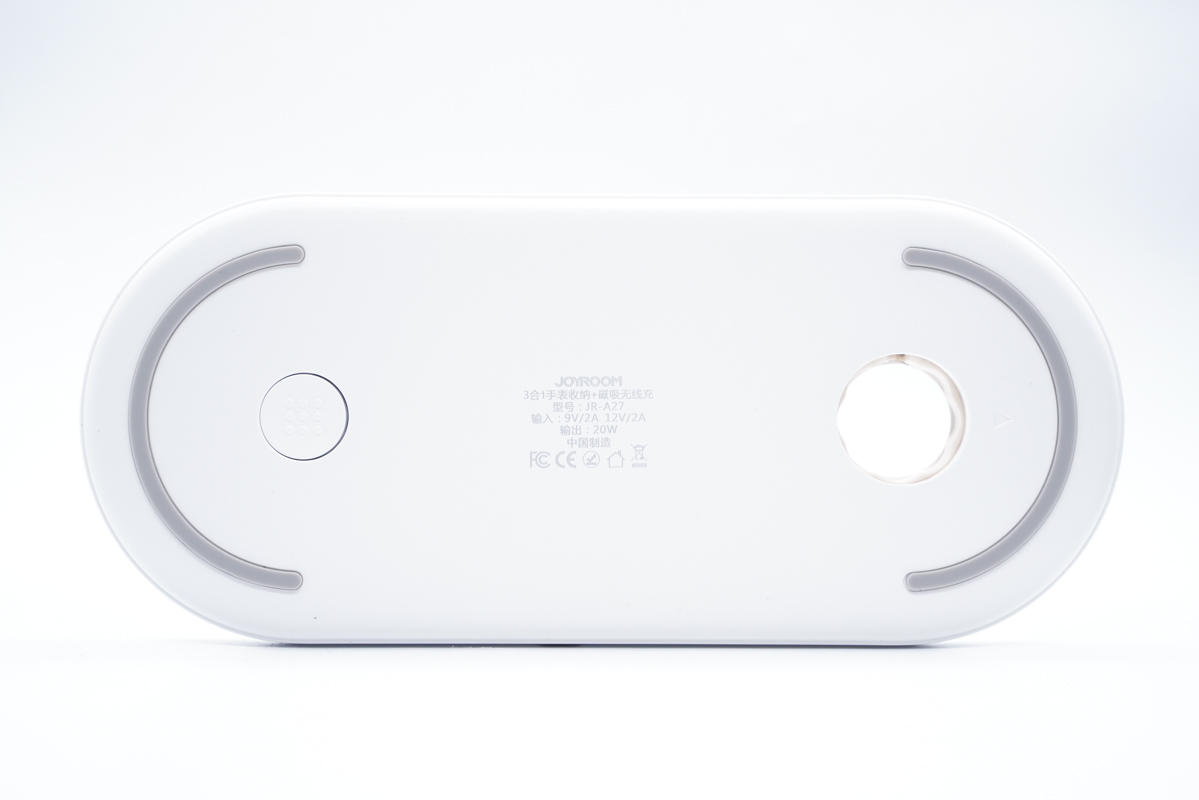

板子底部两端设有弧形防滑胶垫,中心印有产品参数,左侧设有圆形按键。

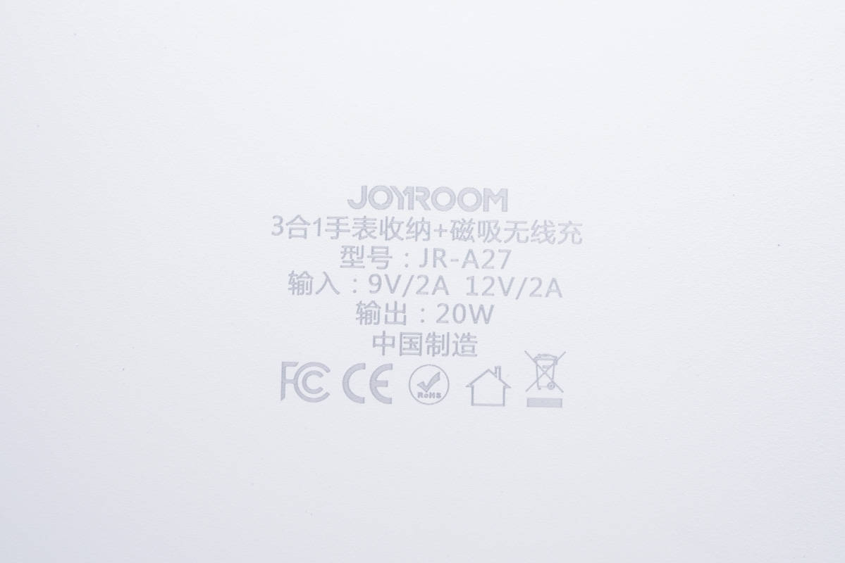

产品参数特写
名称:3合1手表收纳+磁吸无线充
型号:JR-A27
输入:9V2A、12V2A
输出:20W
无线充已经通过了FCC、CE和RoHS认证。

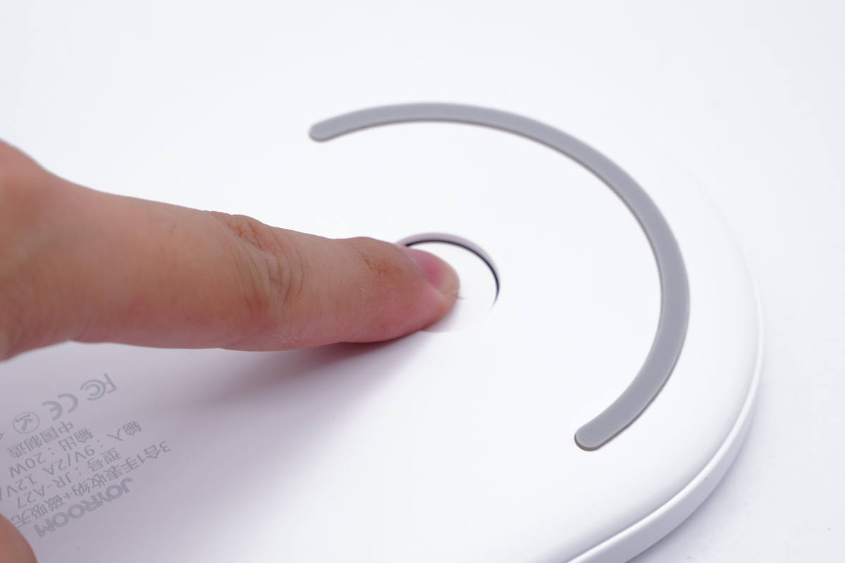

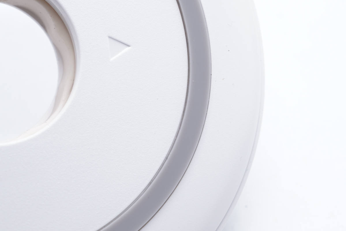

另一端凹印一个三角形箭头。
用手按压按键向三角形箭头所指方向滑动。

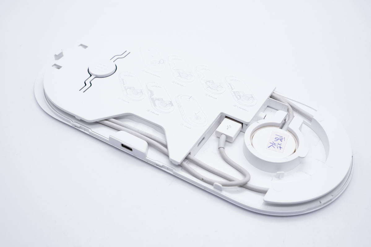

通过上述操作即可将机身底盖打开。
机身内部外壳上印有Apple Watch无线充安装流程简图,可以说非常贴心。
机身周边设有理线槽,更方便Apple Watch安装使用。
对于Apple Watch,机乐堂这款无线充提供USB-A和USB-C两种供电接口,兼容0.3/1.0/2.0米的USB-A线,0.3/1.0米的USB-C线共5种,用户手上的手表无线充电器无论是哪种都能取电,考虑周到。

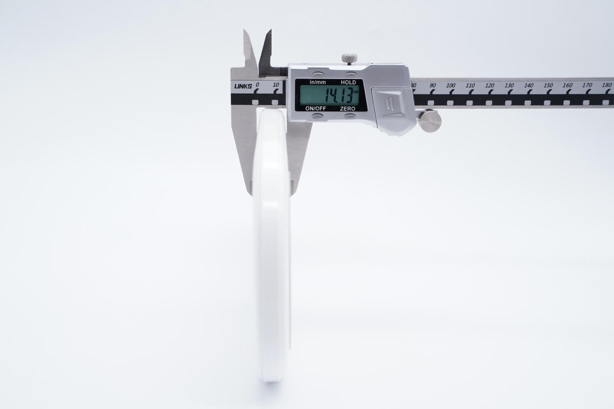

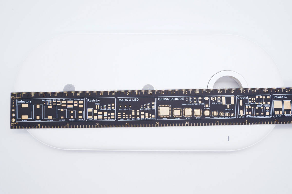

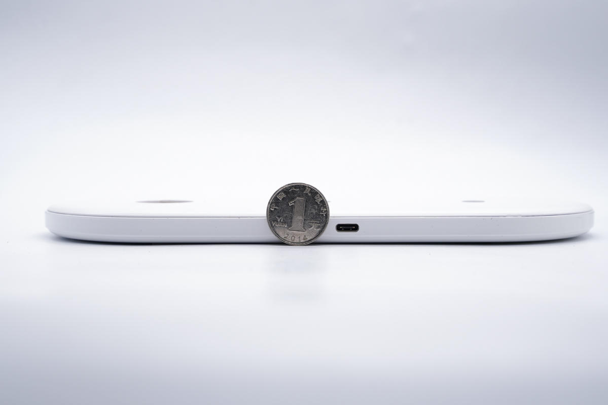

测得充电板机身长度约为23cm。

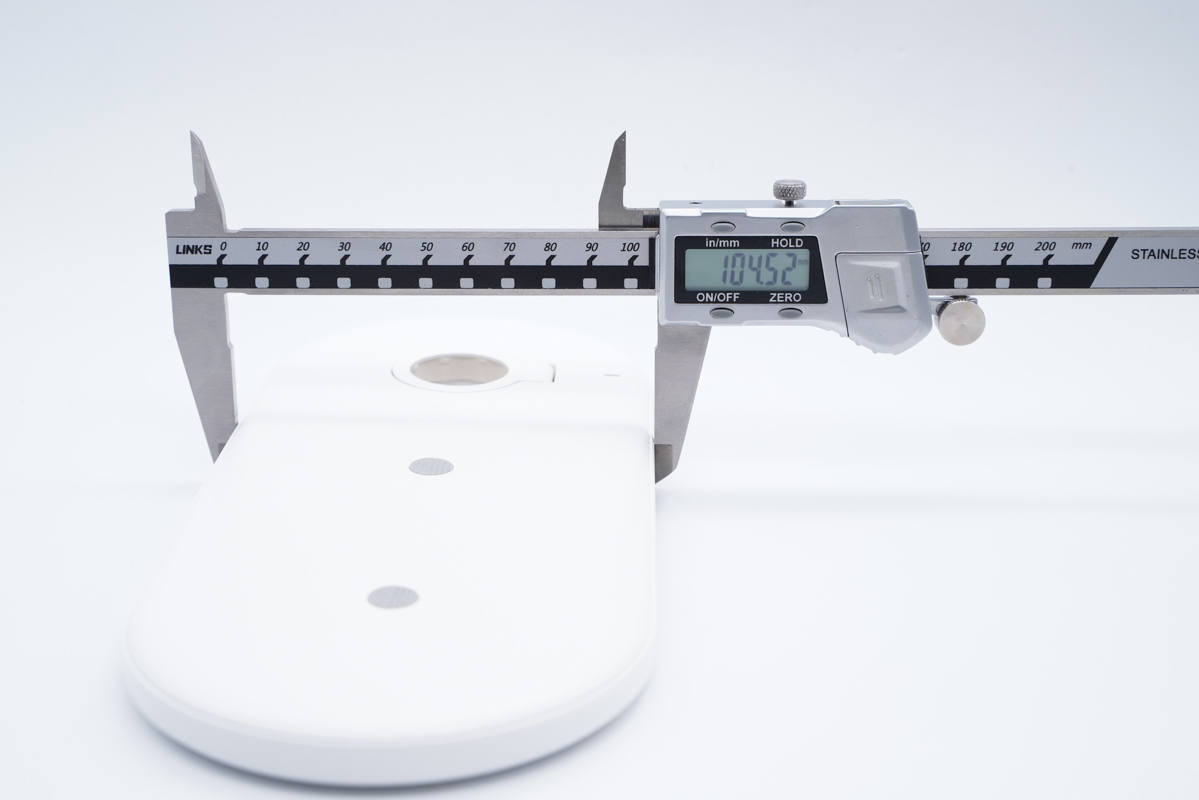

宽度为104.52mm。
厚度为14.13mm。
机身厚度约为一元硬币直径的一半。

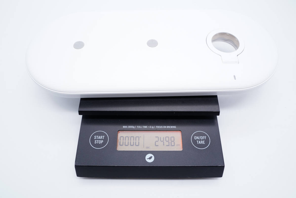

净重约为250g。

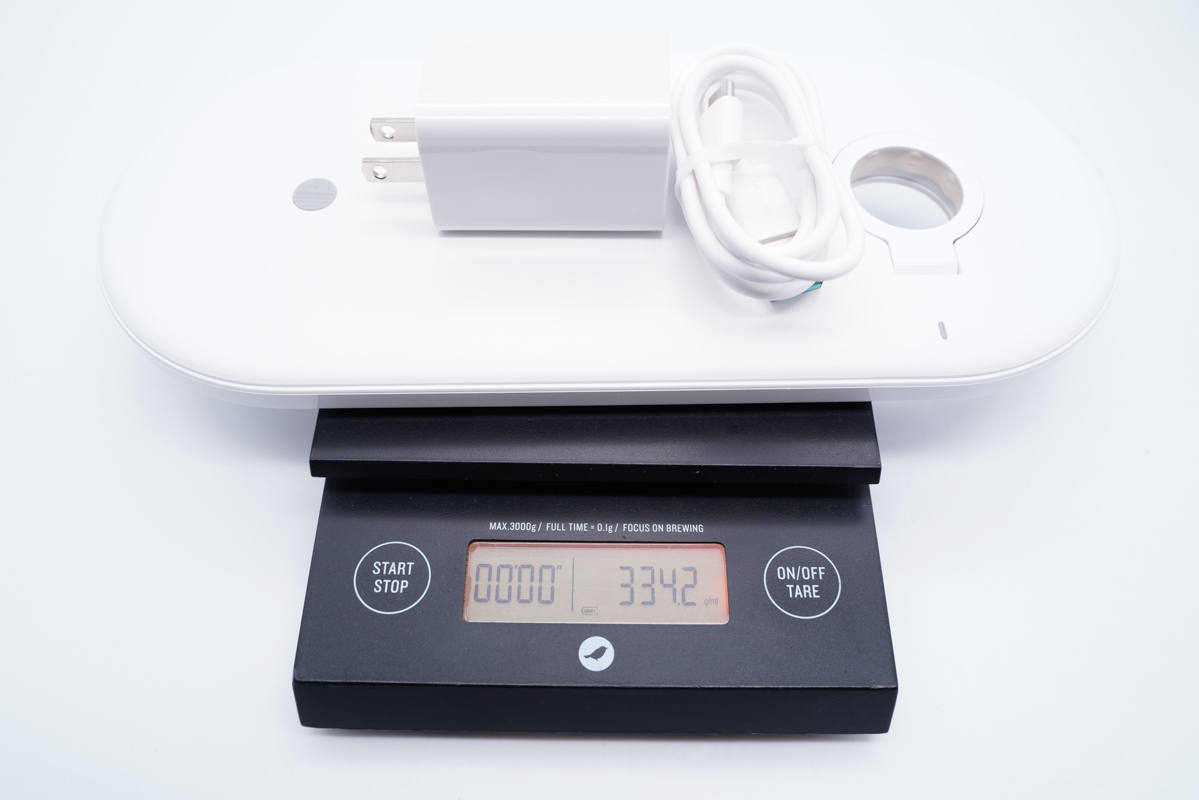

带充电器和数据线总重量约为334g。

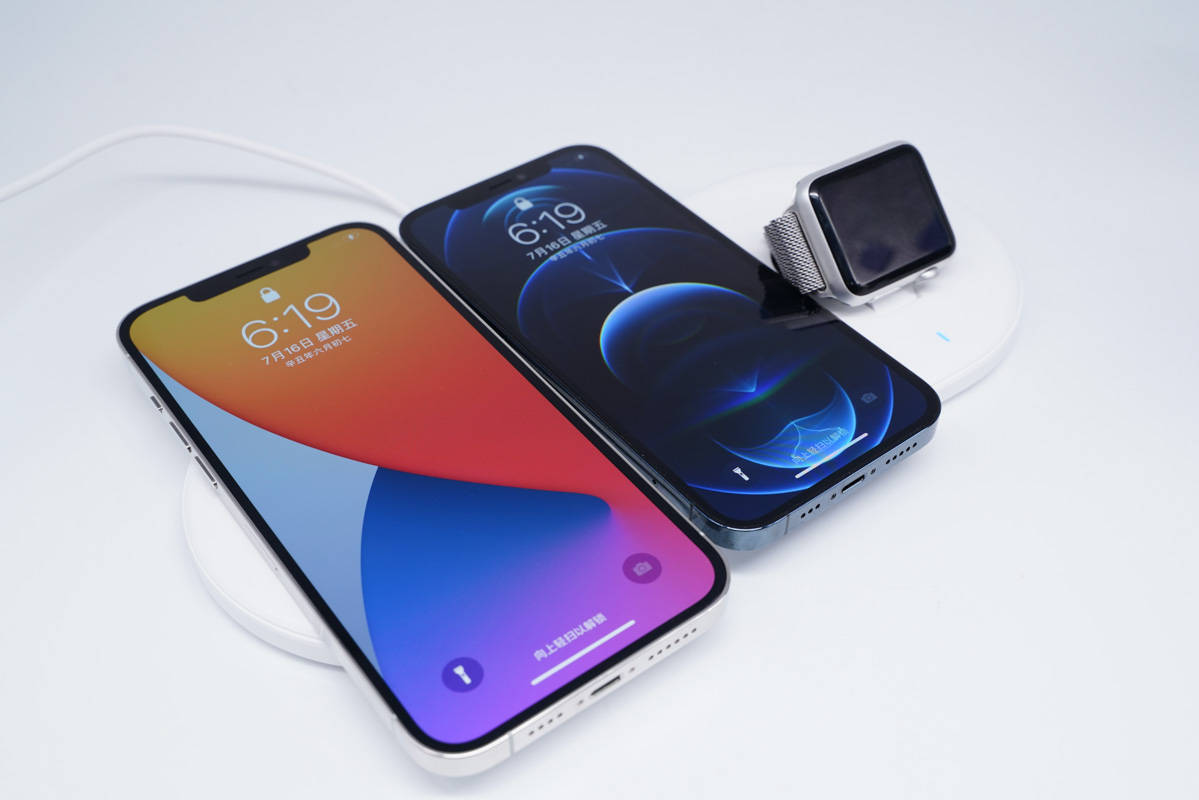

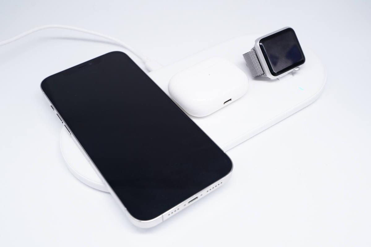

苹果全家桶同时无线充电场景一览。

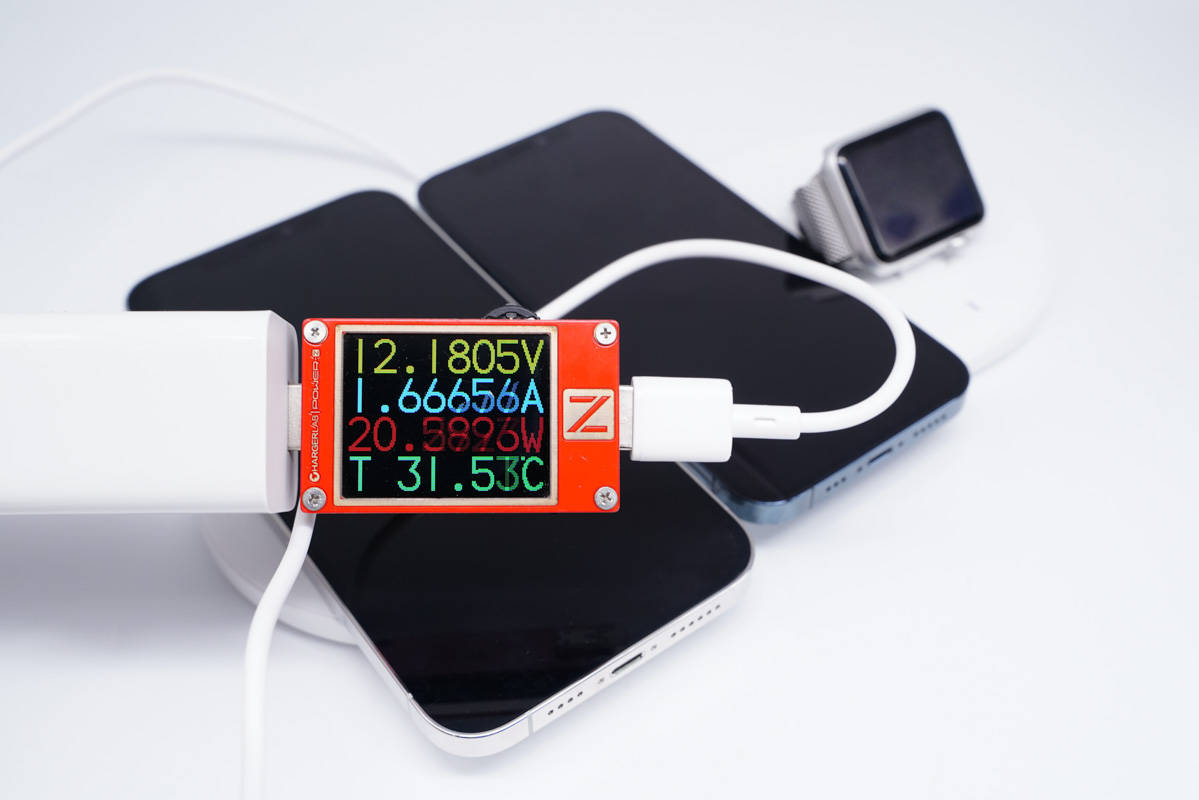

另外也可以给两台iPhone以及Apple Watch同时充电,用户可根据自身情况灵活使用。
LED指示灯亮蓝光。

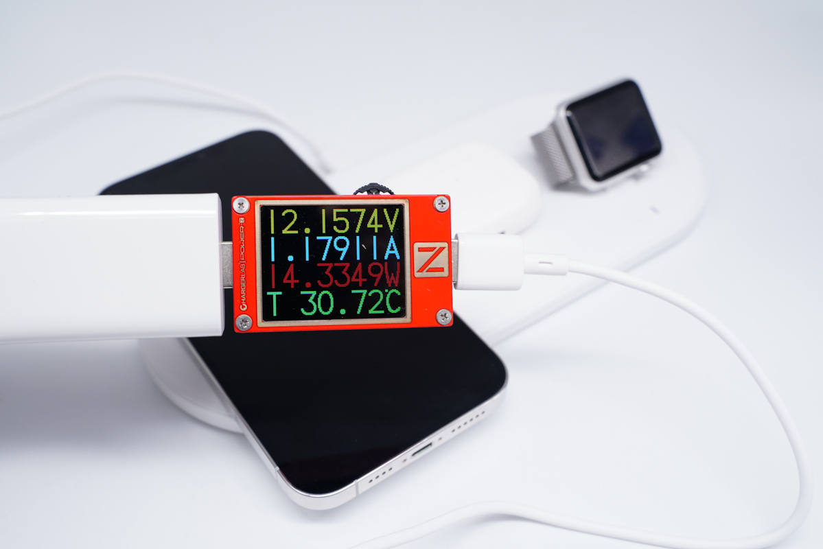

当给苹果全家桶进行无线充电时,使用ChargerLAB POWER-Z KT002测得输入功率为12.16V 1.18A 14.33W。
当给两台iPhone以及Apple Watch同时充电时,测得输入功率为12.18V 1.67A 20.8W。

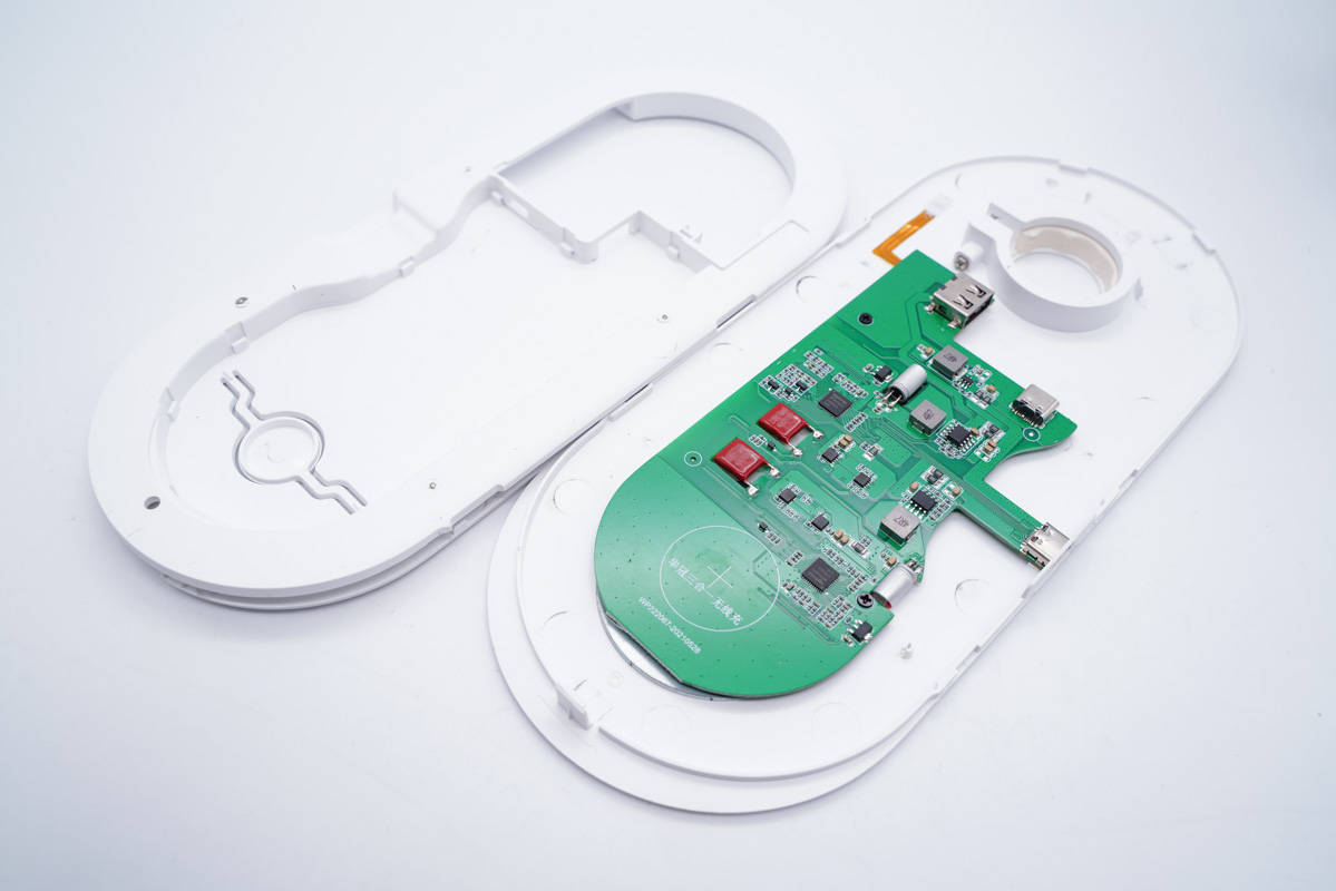

二、机乐堂三合一无线充电板拆解

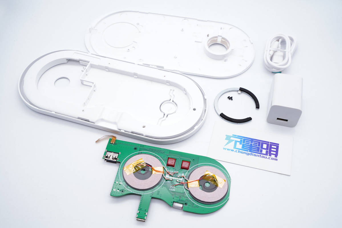

无线充机身壳采用卡扣以及螺丝封装固定。
PCB板使用螺丝固定。

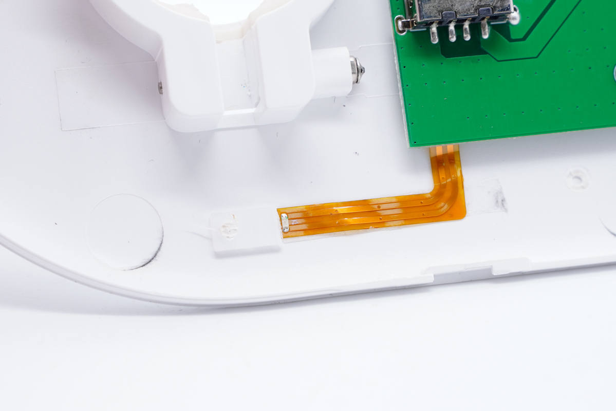

LED灯通过排线连接到主板。

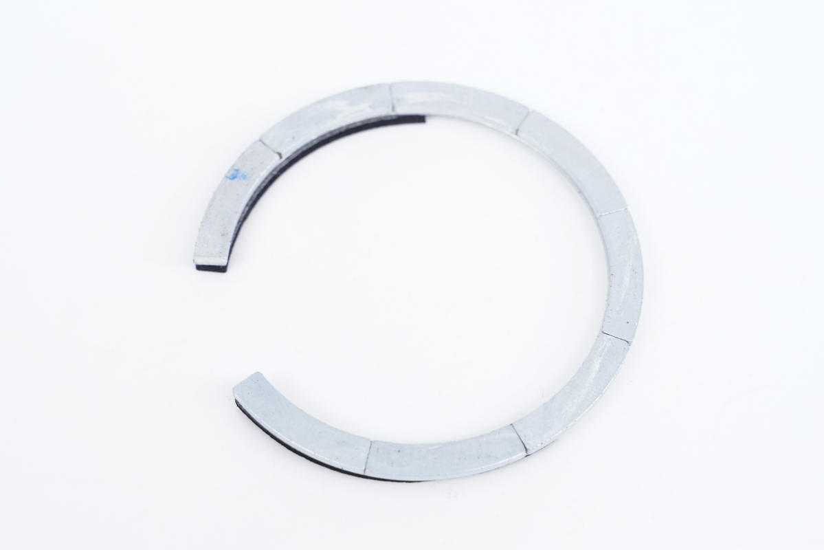

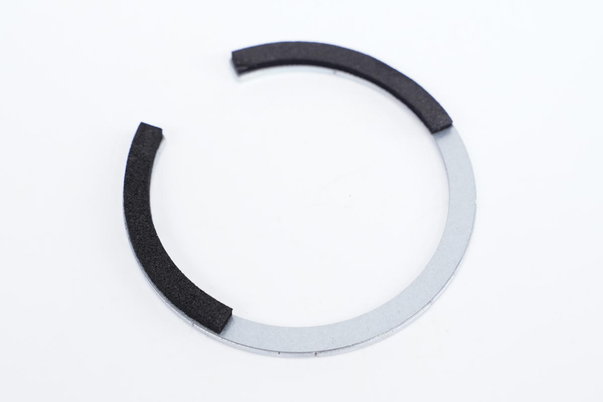

拆掉PCB板,机身壳上设有凹槽固定磁铁环。
小磁铁一共8颗。
通过弧形金属片固定在一起,接触PCB板一面贴有缓冲泡棉保护。

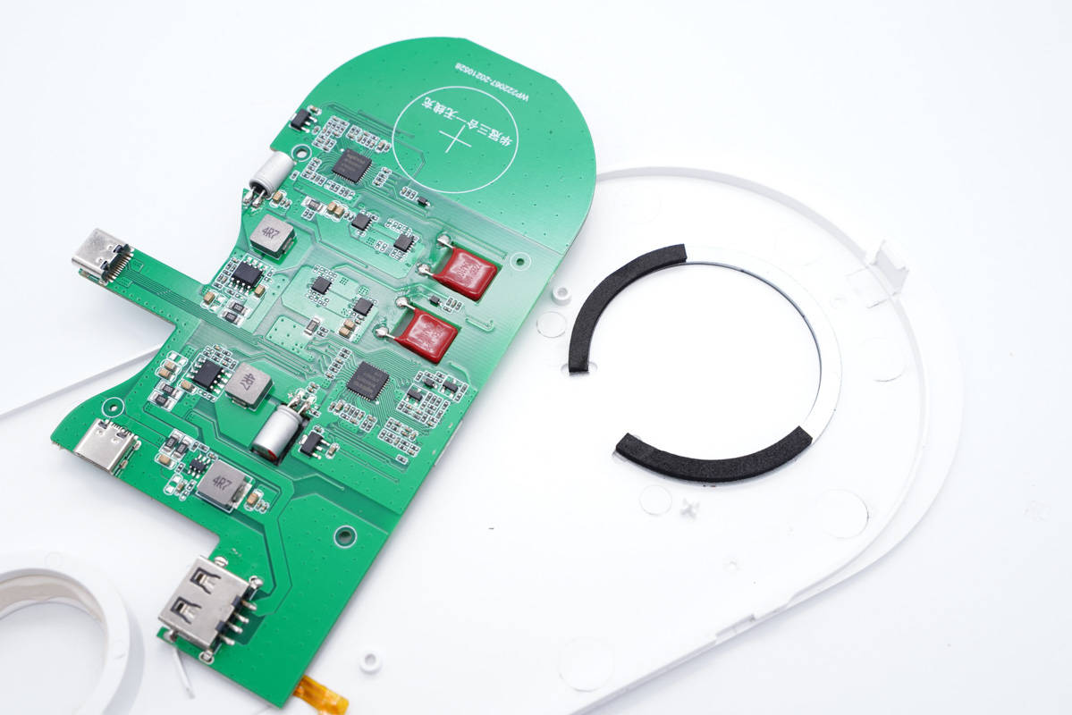

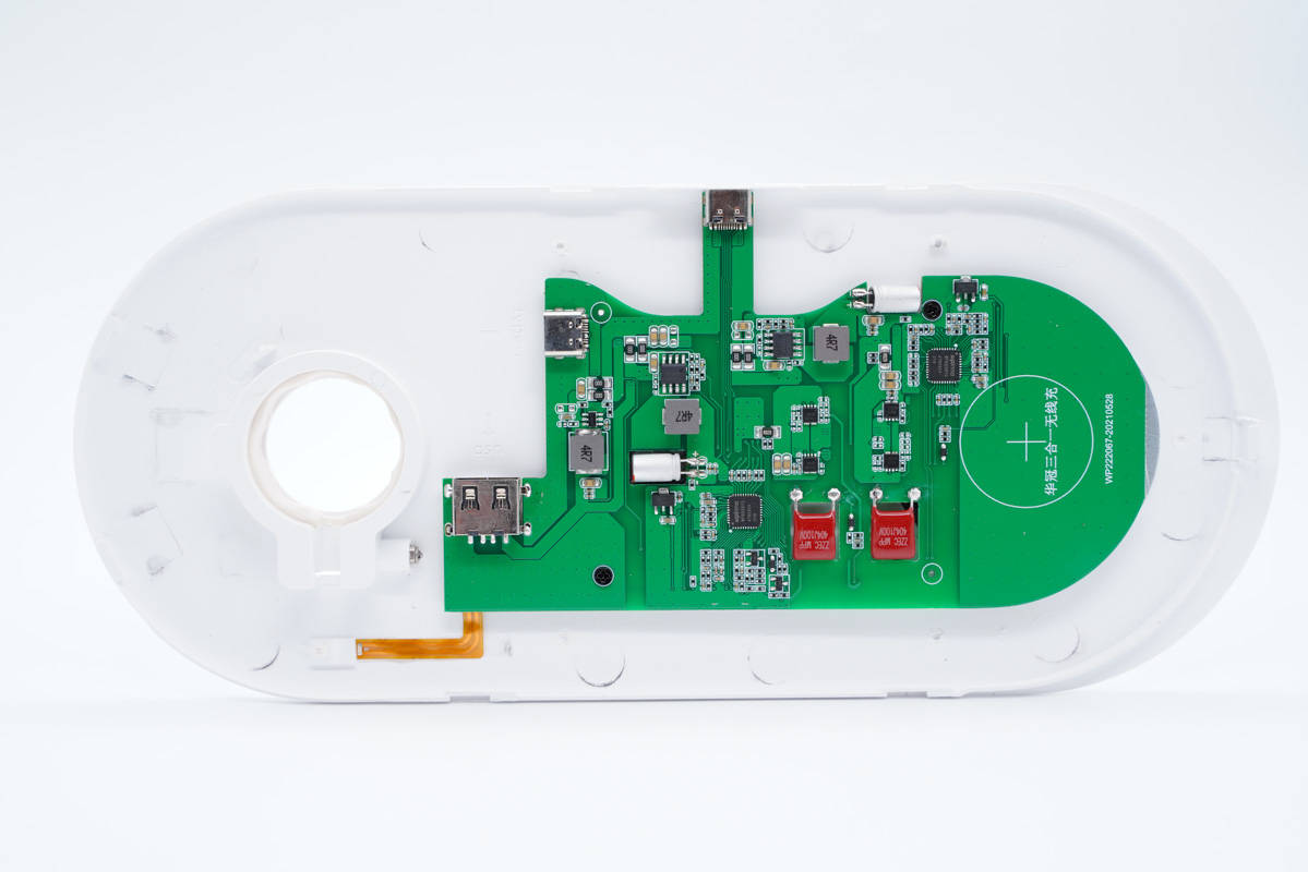

PCB板正面一览,右边两路无线充电路设计用料完全相同,下面以中间一路为例进行分析。左侧是手表无线充降压供电电路。
另一面固定两个无线充电线圈,USB-A母座以及电容沉板设计,降低机身厚度。

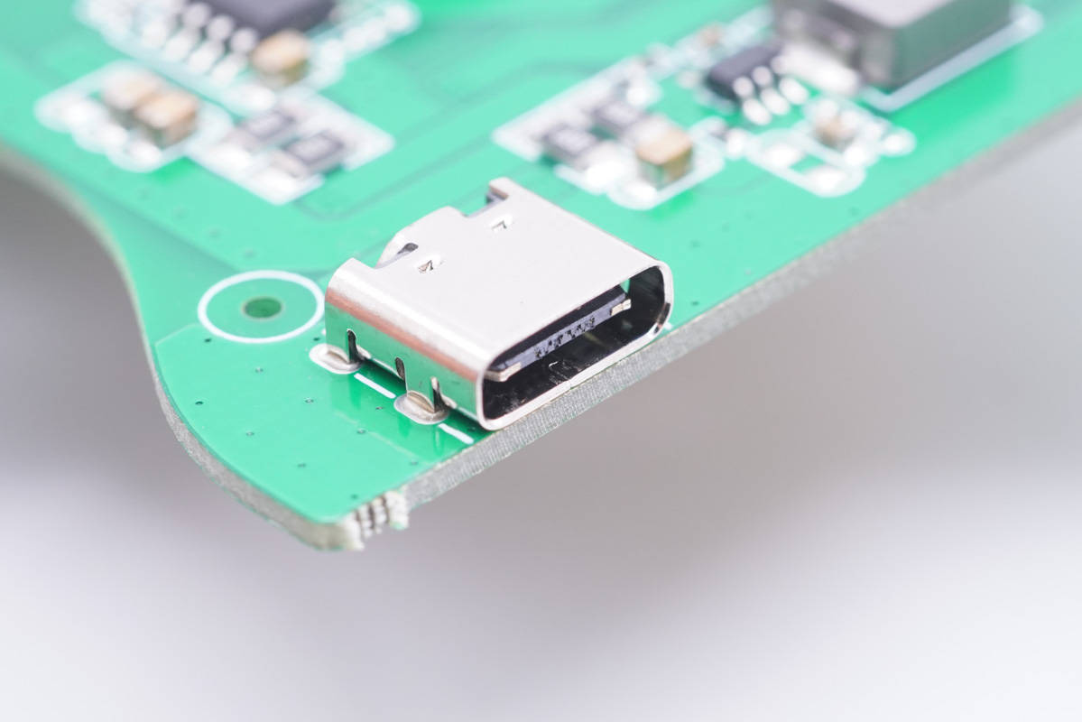

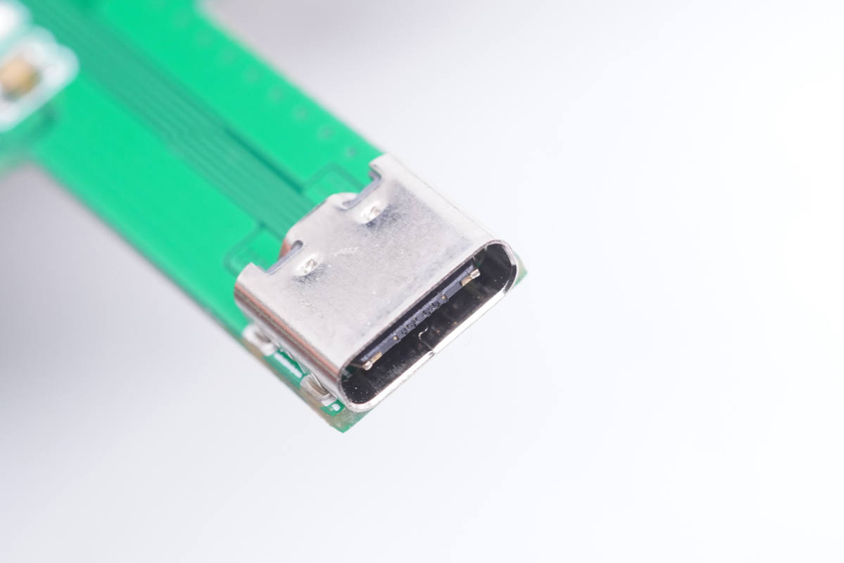

USB-C输入母座特写,过孔焊接。

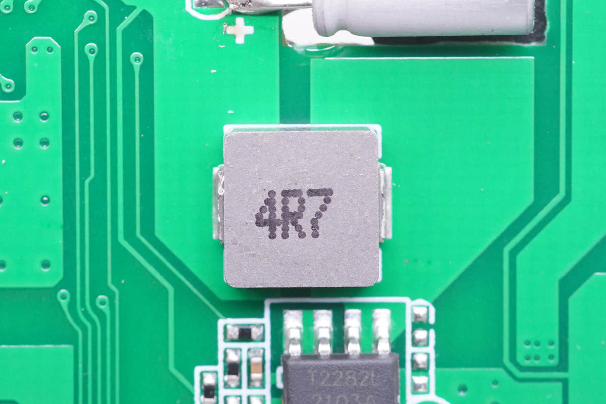

拓尔微电子TML2282L开关降压,用于手机/耳机无线充电定频调压降压。

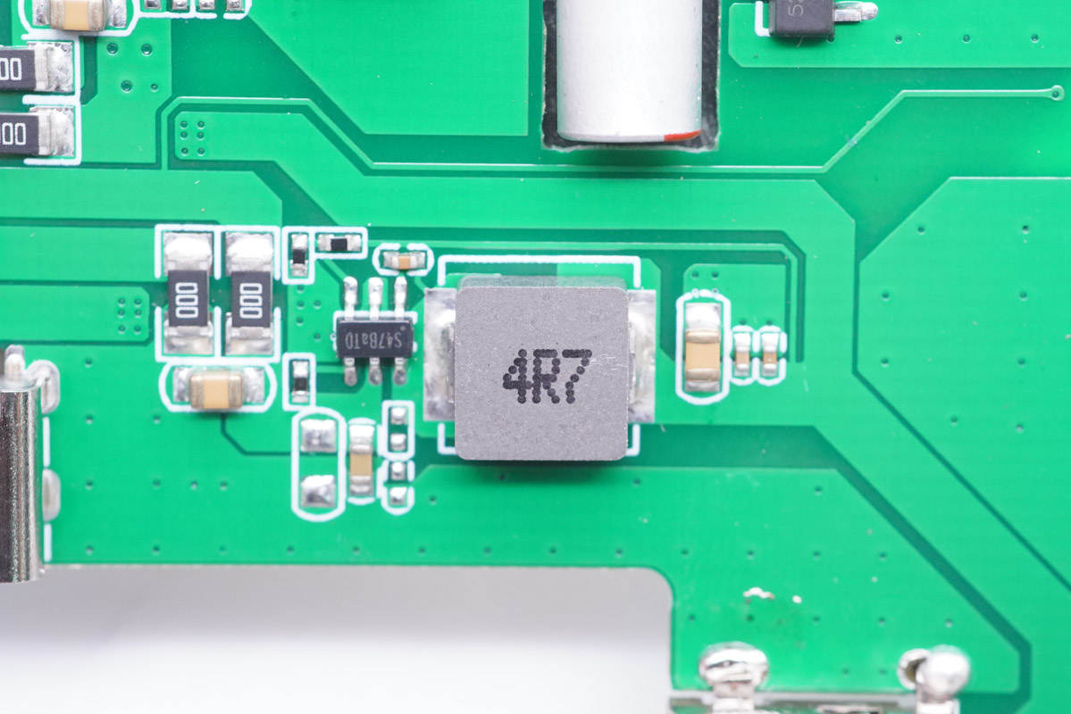

4R7电感特写,用于定频调压降压。

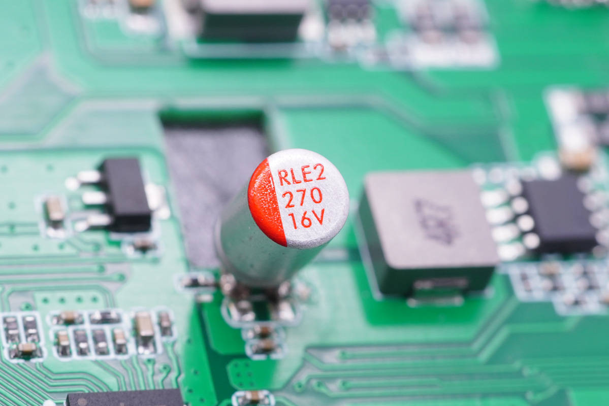

滤波固态电容规格为16V 270μF。

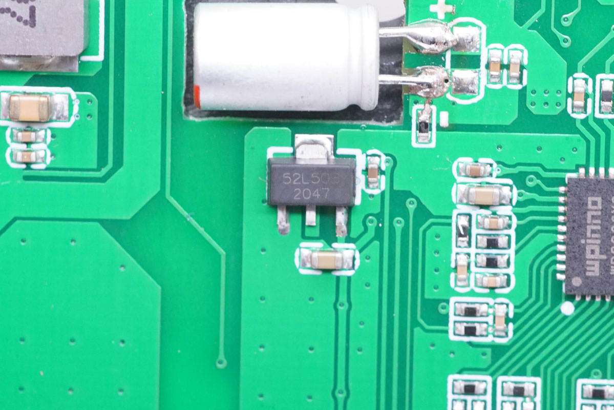

52L50B稳压管,为无线充主控芯片供电。

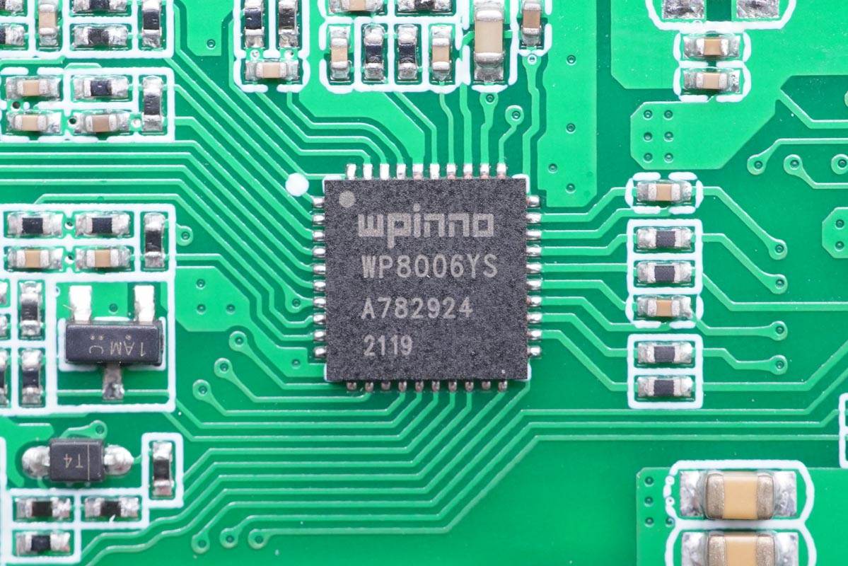

维普创新WP8006YS无线充SoC主控芯片,集成MCU以及驱动器。WP8006YS设计用于无线充电发射器,具有高集成度和高性能。符合Qi标准V1.2.4版本,完全兼容手机。
WP8006YS具有高精度ADC的集成MCU提供了高度定制化功能,可实现无线充电的定制。双通道电流和电压解码算法可确保准确安全的充电体验;先进的充电算法可以准确识别金属物体,并在充电过程中完成各种保护措施以确保安全。
丝印YS320M的双NMOS管,共两颗组成四管H桥驱动线圈进行无线充电。

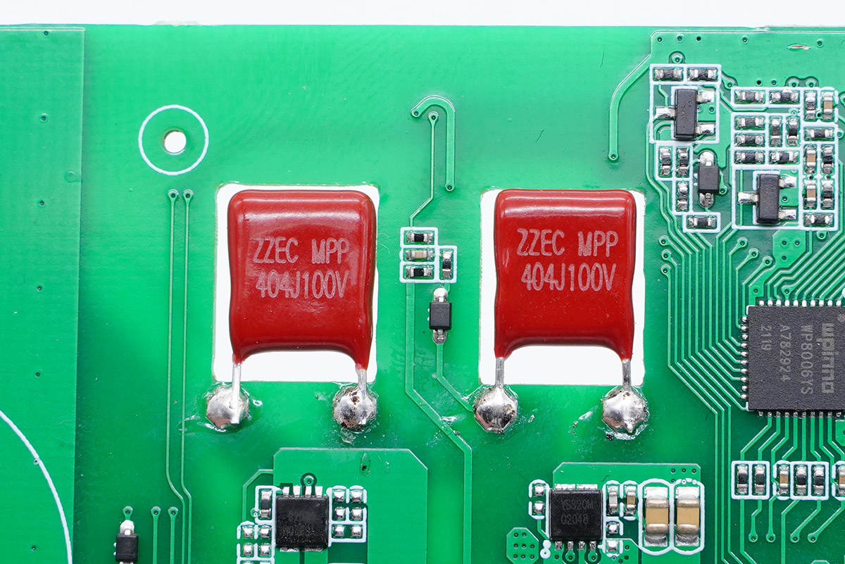

ZZEC科雅无线充专用谐振电容,规格为0.4μF 100V。

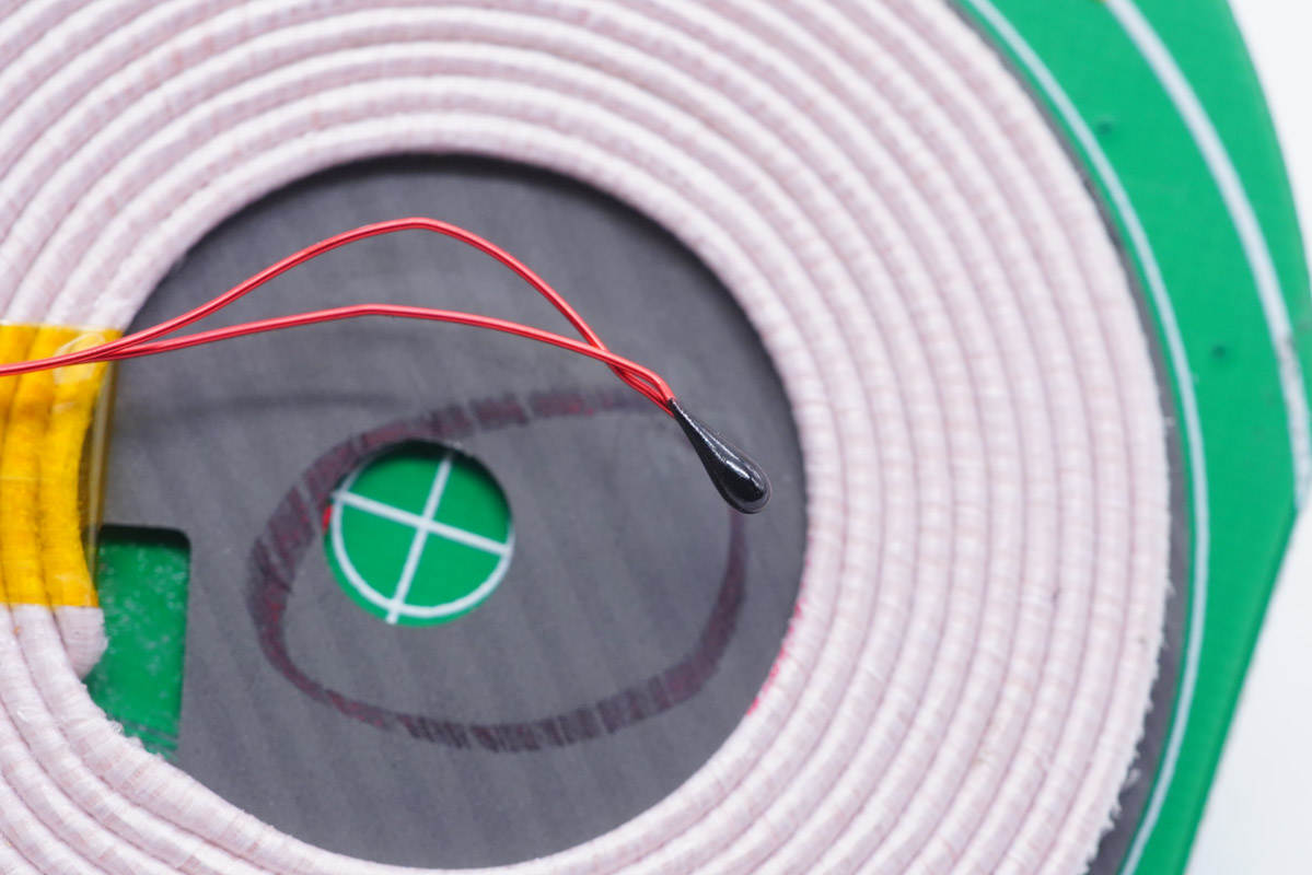

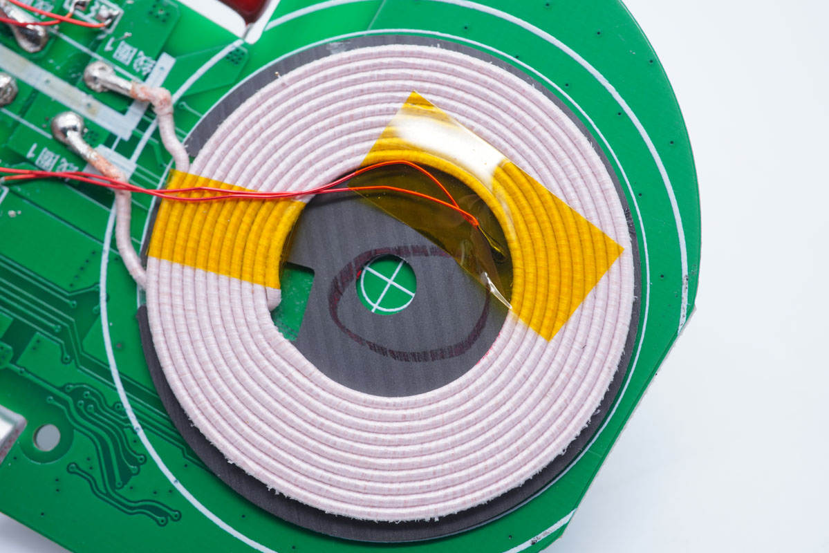

无线充电线圈特写,绕制紧密。
配有热敏电阻进行温度监控。
