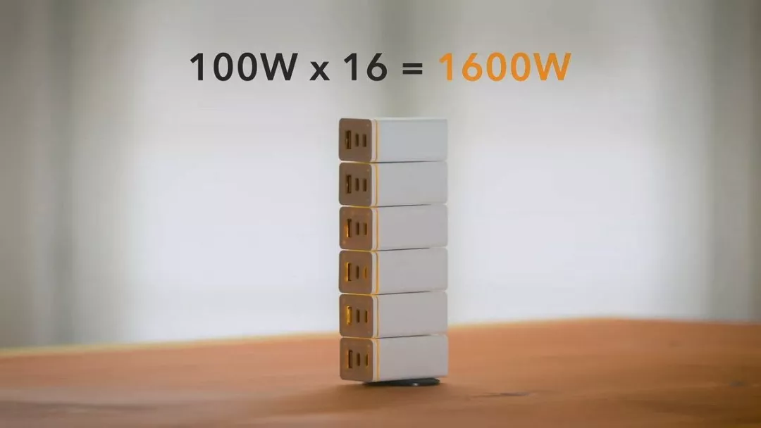

海外知名充电配件品牌HYPER JUICE近期在indiegogo上众筹了一款全新的100W快充充电器。这款产品基于纳微GaNFast氮化镓功率芯片,采用堆叠设计思路,不仅支持自带可折叠的插脚,而且还集成了一个AC插口,在使用时,不会占用两孔插座,并支持最多16款充电器堆叠使用。
回到充电本身也是颇有亮点,配备了3C1A四个输出接口,可同时满足四台电子设备的充电需求;在单口输出时,C口支持盲插输出100W。同时借助氮化镓技术的优势,实现了小巧的外形尺寸,出门携带比较方便。
