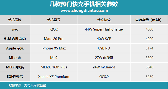

小编找来的这几款主流旗舰分别是:vivo iQOO、iPhone XS Max、华为Mate 20 Pro、小米9、魅族16th Plus以及索尼Xperia XZ Premium,共六款,它们均支持快充。小编分别监控他们从0%的电量充至100%的电量,进行一个全程充电数据记录,看看他们之间的表现如何。
手机相关的详细参数小编已经整理成表格,如上图所示,下来我们就一起看看实际的充电数据。
