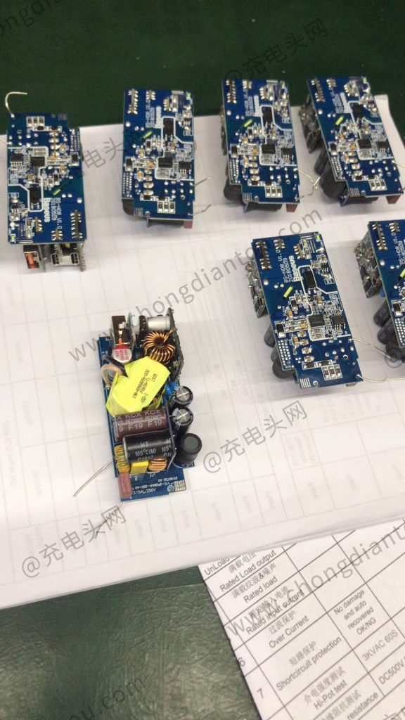

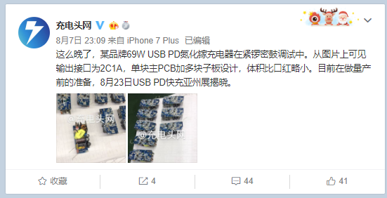

昨晚,知名充电博主充电头网曝光了一款PD氮化镓充电器的内部原件PCB板,目前在做量产前的准备,8月23日USB PD快充亚州展揭晓。
从图片上可见输出接口为2C1A,单块主PCB加多块子板设计。

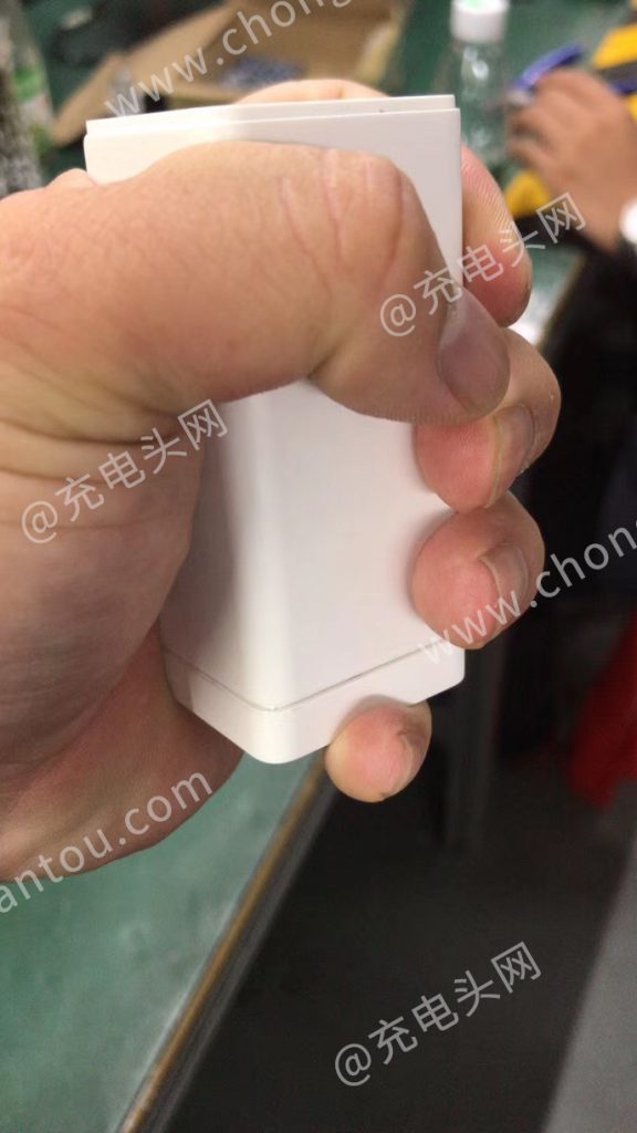

今天,充电头网再次曝出了采用该款PCB等内部元件氮化镓充电器的外观信息。充电器采用“细长”外观设计,白色塑料外壳,单手可完全握持充电器腰身。

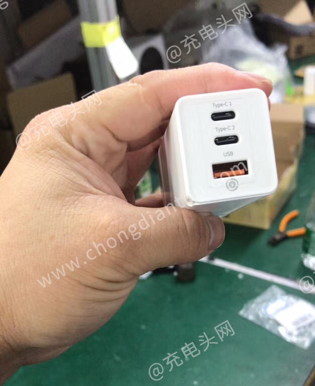

充电器具有两个USB-C与一个USB-A输出接口,其中USB-A接口舌片为橙色。

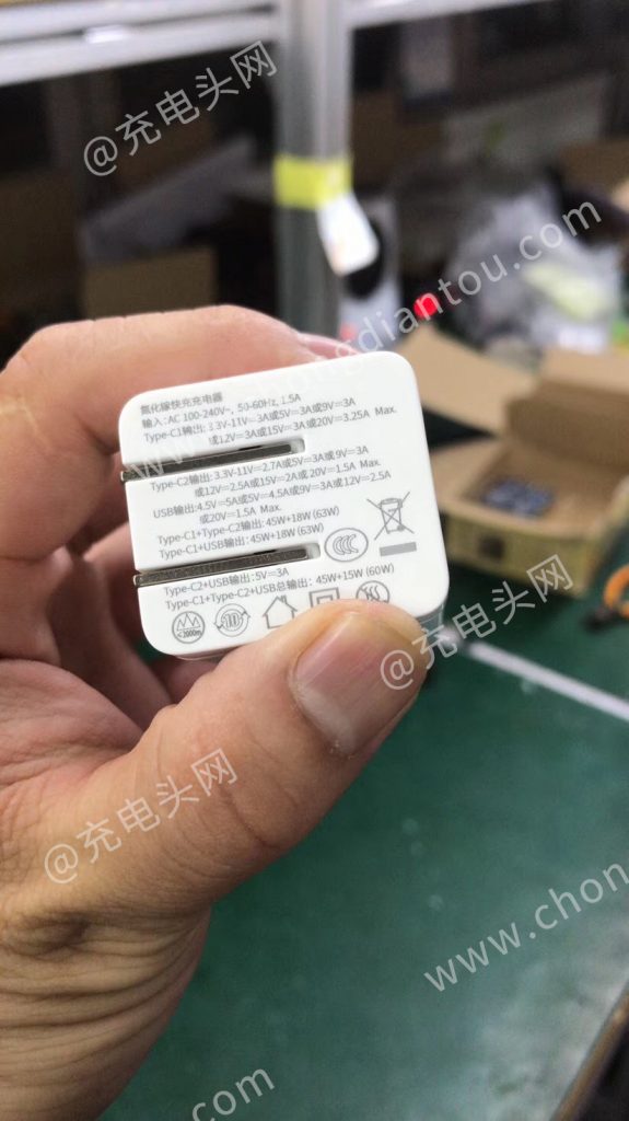

充电器插脚采用了可折叠式设计,插脚端面还标注了详细的充电器信息。
输入:AC 100-240V~,50~60Hz,1.5A
USB-C1输出:3.3V-11V/3A、5V/3A、9V/3A、12V/3A、15V/3A、20V/3.25A Max
USB-C2输出:3.3V-11V/2.7A、5V/3A、9V/3A、12V/2.5A、15V/2A、20V/1.5A Max
USB-A输出:4.5V/5A、5V/4.5A、9V/3A、12V/2.5A、20V/1.5A
USB-C1+USB-C2输出:45W+18W(63W)
USB-C1+USB-A输出:45W+18W(63W)
USB-C2+USB-A输出:5V/3A
USB-C1+USB-C2+USB-A总输出:45W+15W(60W)
