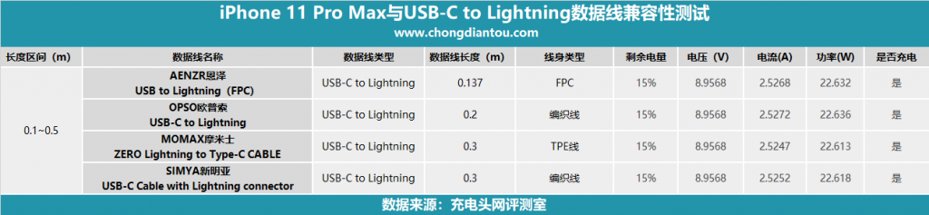

1、长度为0.1~0.5m的USB-C to Lightning数据线
使用AENZR恩泽USB to Lightning(FPC)数据线+苹果30W PD充电器充iPhone 11 Pro Max,电压8.9568V,电流2.5268A,功率22.63W,开启PD快充。
使用OPSO欧普索USB-C to Lightning数据线+苹果30W PD充电器充iPhone 11 Pro Max,电压8.9568V,电流2.5272A,功率22.634W,开启PD快充。
使用MOMAX摩米士ZERO Lightning to Type-C CABLE+苹果30W PD充电器充iPhone 11 Pro Max,电压8.9568V,电流2.5247A,功率22.611W,开启PD快充。
使用SIMYA新明亚USB-C Cable with Lightning connector+苹果30W PD充电器充iPhone 11 Pro Max,电压8.9568V,电流2.5252A,功率22.616W,开启PD快充。
iPhone 11 Pro Max与长度为0.1~0.5m的USB-C to Lightning数据线兼容性测试完毕,全都兼容可正常开启PD快充,与苹果原装USB-C to Lightning数据线充电效果相比,基本一致。

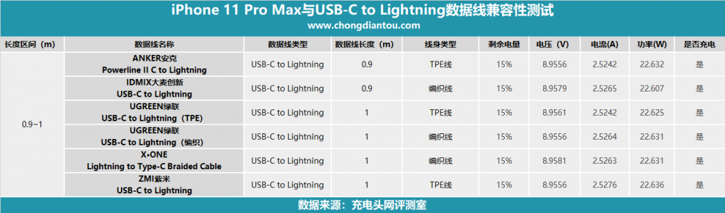

2、长度为0.9~1m的USB-C to Lightning数据线
使用ANKER安克Powerline II C to Lightning数据线+苹果30W PD充电器充iPhone 11 Pro Max,电压8.9556V,电流2.5242A,功率22.605W,开启PD快充。
使用IDMIX大麦创新USB-C to Lightning数据线+苹果30W PD充电器充iPhone 11 Pro Max,电压8.9579V,电流2.5265A,功率22.629W,开启PD快充。
使用UGREEN绿联USB-C to Lightning(TPE)数据线+苹果30W PD充电器充iPhone 11 Pro Max,电压8.9561V,电流2.5242A,功率22.607W,开启PD快充。
使用UGREEN绿联USB-C to Lightning(编织)数据线+苹果30W PD充电器充iPhone 11 Pro Max,电压8.9556V,电流2.5264A,功率22.624W,开启PD快充。
使用X·ONE Lightning to Type-C Braided Cable+苹果30W PD充电器充iPhone 11 Pro Max,电压8.9581V,电流2.5263A,功率22.631W,开启PD快充。
使用ZMI紫米USB-C to Lightning数据线+苹果30W PD充电器充iPhone 11 Pro Max,电压8.9556V,电流2.5276A,功率22.634W,开启PD快充。
iPhone 11 Pro Max与长度为0.9~1m的USB-C to Lightning数据线兼容性测试完毕,全都兼容可正常开启PD快充,与苹果原装USB-C to Lightning数据线充电效果相比,基本一致。

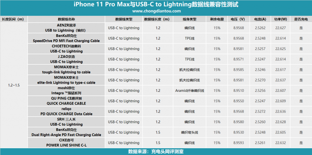

3、长度为1.2~1.5m的USB-C to Lightning数据线
使用AENZR恩泽USB to Lightning数据线+苹果30W PD充电器充iPhone 11 Pro Max,电压8.9568V,电流2.5262A,功率22.624W,开启PD快充。
使用BenKs邦克仕SpeedDrive PD MFi Fast Charging Cable+苹果30W PD充电器充iPhone 11 Pro Max,电压8.9568V,电流2.5248A,功率22.612W,开启PD快充。
使用CHOETECH迪奥科USB-C to Lightning数据线+苹果30W PD充电器充iPhone 11 Pro Max,电压8.9581V,电流2.5257A,功率22.625W,开启PD快充。
使用J.ZAO京造USB-C to Lightning数据线+苹果30W PD充电器充iPhone 11 Pro Max,电压8.9571V,电流2.5247A,功率22.614W,开启PD快充。
使用MOMAX摩米士tough-link lightning to cable+苹果30W PD充电器充iPhone 11 Pro Max,电压8.9585V,电流2.5246A,功率22.615W,开启PD快充。
使用MOMAX摩米士elite-link Lightning to type-c cable+苹果30W PD充电器充iPhone 11 Pro Max,电压8.9581V,电流2.527A,功率22.637W,开启PD快充。
使用moshi摩仕Integra ™强韧系列USB-C to Lightning数据线+苹果30W PD充电器充iPhone 11 Pro Max,电压8.951V,电流2.5256A,功率22.625W,开启PD快充。
使用QU PING CE趣评测QUICK CHARGE CABLE+苹果30W PD充电器充iPhone 11 Pro Max,电压8.955V,电流2.5247A,功率22.609W,开启PD快充。
使用reliqo PD QUICK CHARGE Data Cable+苹果30W PD充电器充iPhone 11 Pro Max,电压8.9568V,电流2.5272A,功率22.634W,开启PD快充。
使用SRH 三人禾USB-C to Lightning数据线+苹果30W PD充电器充iPhone 11 Pro Max,电压,电压8.958V,电流2.526A,功率22.628W,开启PD快充。
使用BenKs邦克仕Dual Right-Angle PD Fast Charging Cable+苹果30W PD充电器充iPhone 11 Pro Max,电压8.953V,电流2.5248A,功率22.614W,开启PD快充。
使用CIKE奇可POWER LINE SHINE C-L数据线+苹果30W PD充电器充iPhone 11 Pro Max,电压8.9593V,电流2.5261A,功率22.631W,开启PD快充。
iPhone 11 Pro Max与长度为1.2~1.5m的USB-C to Lightning数据线兼容性测试完毕,全都兼容可正常开启PD快充,与苹果原装USB-C to Lightning数据线充电效果相比,基本一致。
