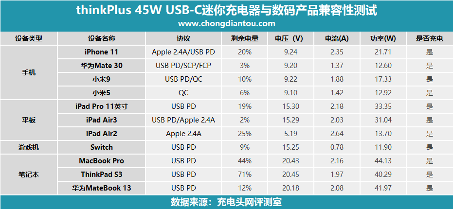

thinkplus迷你充电器支持市面上使用范围最为广泛的USB PD快充,最高输出功率45W,在实际的表现中将会如何呢?接下来小编将会使用ChargerLAB Power-Z KM001C测试仪对其做一个充电监测,我们一起来看看吧。
使用thinkplus迷你充电器充iPhone 11,电压9.24V,电流2.35A,功率21.8W,开启PD快充。
充华为Mate 30,电压9.2V,电流1.37A,功率12.69W,开启PD快充。
充小米9,电压9.22V,电流1.88A,功率17.39W,开启PD快充。
充小米5,电压9.1V,电流1.42A,功率12.93W,开启QC快充。
充iPad Pro 11英寸,电压15.3V,电流2.18A,功率33.4W,开启PD快充。
充iPad Air3,电压15.29V,电流2.03A,功率31.14W,开启PD快充。
充iPad Air2,电压5.19V,电流2.64A,功率13.73W,开启Apple 2.4A充电模式。
充Switch,电压15.25V,电流0.78A,功率12.01W,开启PD快充。
充MacBook Pro 13.3英寸,电压20.43V,电流2.16A,功率44.31W,开启PD快充。
充ThinkPad S3,电压20.45V,电流1.97A,功率40.3W,开启PD快充。
充华为MateBook 13,电压20.18V,电流2.08A,功率42.16W,开启PD快充。
得益于最大功率45W,并且具备涵盖大、中、小数码产品的五个输出档位,thinkplus迷你充电器兼容性十分不错,上至充笔记本电脑,下至充手机都没问题。
