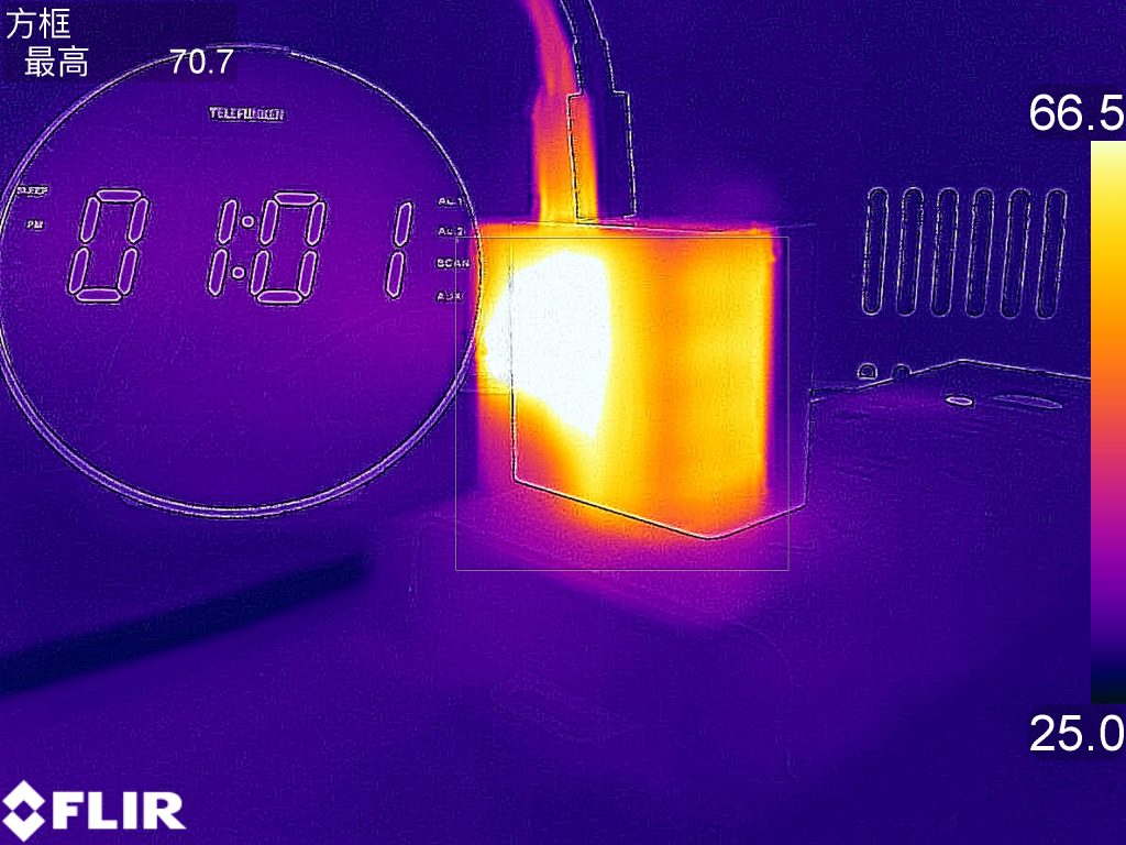

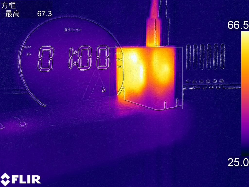

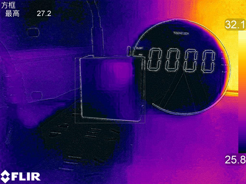

对Smartisan 65W氮化镓充电器的温升进行测试,测试条件为在温度约为25℃的恒温箱内以20V 3.25A 65W的功率持续输出一小时进行测试。准备开始测试前,最高温度为27.2℃。
一小时后,当前最高温度为67.3℃,温度上升了40.1℃。
再来看另外一侧,当前最高温度为70.7℃,温度上升了约43.5℃。
温升测试小结
一小时满载温升环节是用来测试充电器在极限使用的情况下的发热情况,用户日常使用中很少会遇到这种长时间满载的情况。手机、平板、充电宝等数码设备功率不大,温升会较为缓和,而笔记本充电则会随着电量逐渐饱和而降低功率,发热也会同步降低。另外,温升测试采用的红外测试仪会比实验室测试的偏高,据产品宣传,出货测试时温升最高为39.1℃。
目前国家标准中对充电器表面温度要求是,不高于95度。Smartisan 65W氮化镓充电器测试最高温度符合标准。
