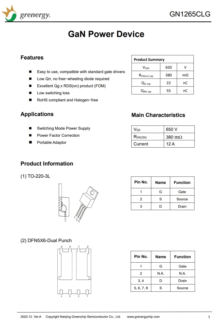

绿芯GN1265CLG是一颗氮化镓开关MOS管,耐压650V,导通电阻380mΩ,采用DFN5*6和TO220两种封装,栅极支持±15V驱动电压。绿芯的GN1265CLG可以简化应用,并兼容传统的栅极驱动器。
绿芯的GN1265CLG适用于开关电源,具有PFC功率因数校正功能。GN1265CLG为氮化镓快充产品提供了小体积高效率的功率转换能力。

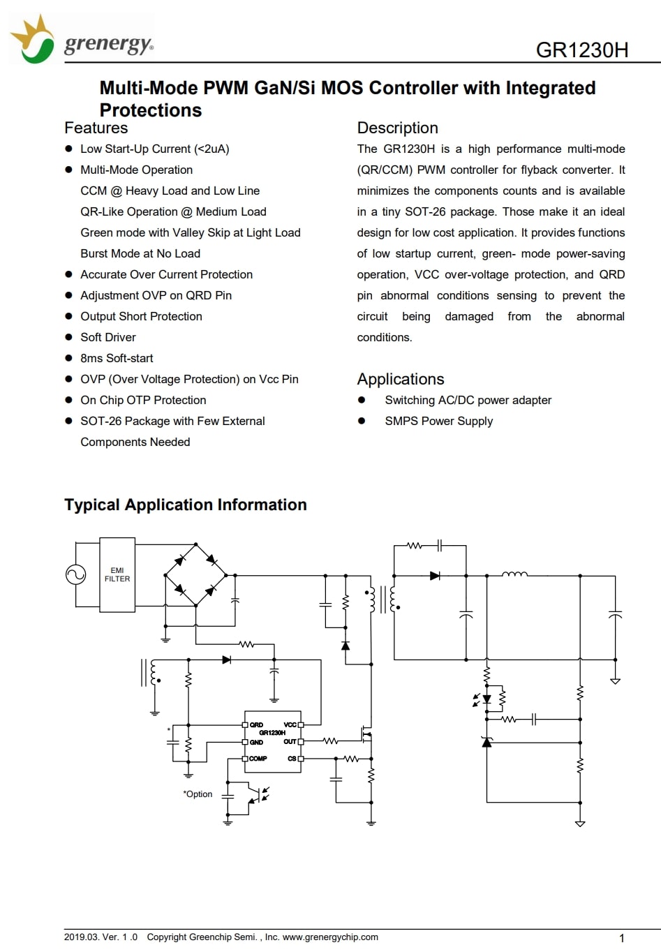

初级PWM控制器同样来自绿芯,型号为GR1230H,是一款反激初级PWM控制器,芯片内置高效率混合操作模式,支持CCM、QR和节能模式,实现全功率范围的高转换效率。其专利的降频技术可实现全功率范围的高转换效率,特殊的抖频技术可降低EMI元件的尺寸及成本。可搭配氮化镓开关管和传统硅MOS管,生产出高效率的开关电源适配器。
GR1230H独家的驱动技术可搭配第三代半导体的氮化镓(GaN)开关MOS管和传统硅MOS管,已被广泛用于高效率的开关电源适配器,是理想的氮化镓电源控制及驱动器。
GR1230H采用小巧的SOT23-6封装,芯片内置了斜率补偿电路,支持过流保护,过压保护,欠压保护和过热保护,同时还支持电流取样电阻开路断路保护,光耦短路和光耦开路保护,保护功能相当完整。
南京绿芯推出的GR1230H+GN1265CLG反激控制器和氮化镓开关管,为氮化镓快充厂家提供了新的电源方案选择,氮化镓开关MOS器件可适配更多高频PWM控制器。
