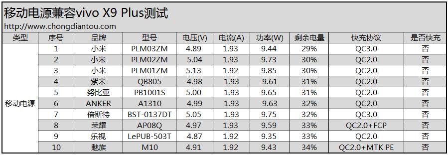

X9使用了高通QC2.0快充技术,一般而言,QC2.0的输出规格为5V/2A、9V/2A、12V/1.5A,X9取了其中的5V/2A、9V/2A两档电压,而更大电池容量的X9 Plus使用的则是另外的快充技术,查阅宣传文稿得知vivo X9 Plus使用的是双引擎闪充,是一种低压大电流快充技术。低压快充是相较于高通QC2.0/3.0、华为FCP的高压快充而言的,高通QC、华为FCP均以高于5V的电压充电,故称为高压快充。 我们知道一加 dash闪充、华为SCP超级快充、OPPO VOOC闪充以及将会在今年推出的高通QC4.0快充均采用的是低压大电流快充技术,其中vivo的双引擎闪充输出参数与华为mate9充电器一致,均为5V/4.5A,而且二者均由赛尔康生产,那么vivo X9Plus和华为mate9使用的是否是同一种快充技术? 这里使用了不同快充协议的充电器为vivo X9Plus充电,充电数据统计如下表,我们重点关注同为低压快充的华为SCP快充、OPPO VOOC闪充(一加DASH闪充实为VOOC闪充专利授权)对vivo X9Plus的充电兼容性。 1 2(开机亮屏状态下手机从22%的低电量开始充电,其中型号为vivo BK1124的充电器是X9 Plus的原装充电器。) 从图表中得知vivo X9Plus使用原装充电器充电时的电压电流分别为4.8V/4.09A,功率达到近20W。其它快充充电器无论是华为的Super Charge充电器还是OPPO的VOOC闪充充电器均无法为X9Plus快充,可见vivo X9Plus采用的双引擎闪充是一种全新的低压大电流快充技术。 从此前充电头网对VOOC、DASH、SuperCharge配套的数据线的拆解也可以看到:各低压快充的数据线针脚数量和长度各不相同,vivo的最少,只有6pin。 4 5 同样,使用其他的快充移动电源也是无法为vivo X9Plus快充的,功率最大约10W。要想为vivo X9Plus快充必须使用原装充电器和数据线! 面对市面上诸多的快充方案,vivo为何要花大力气去研发新的低压快充方案?首先,以高通为代表的高压快充发热大、效率低的缺点逐渐暴露,据了解高通最新的QC4.0技术也将采用低压快充,这也是vivo X9Plus放弃一直使用QC2.0快充转而使用低压快充的原因之一。至于为何不直接使用VOOC闪充和supercharge超级快充,因为快充技术属于专利技术,需要授权才可使用,近几年手机电池越来越大,手机厂商都将快充做为手机的一大卖点,OPPO、vivo、华为三家做为在手机领域的直接竞争者,未必会授权给对方使用。至于高通QC4.0低压快充,至今规格参数都悬而未决,是否会随骁龙835处理器首发都还是未知数。 那么vivo的双引擎闪充到底好在哪?接下来使用原装充电器和普通5V2A充电器给vivo X9Plus充电,两者的功率曲线变化如下: 6 快充充电器前10分钟峰值功率可达24W,普通5V2A充电器功率一直维持在10W左右,90%以后功率缓慢下降。 根据每一秒钟的电压电流值绘制成充电百分比曲线如下: 7 原装充电器1小时49分可充满,普通充电器则须2小时34分。 根据充电头网此前的对一加3T、华为Mate9的充电测试,现将vivo X9Plus的充电测试和其他两款手机放在一起对比如下: 9 从0%至手机充满,vivo X9Plus每分钟充入的能量(Wh)比一加3T和华为Mate9都要多上不少,双引擎闪充的优势得以体现。 vivo X9Plus双引擎闪充的加入让快充市场更加纷繁复杂,以一加DASH、华为SuperCharge、OPPO VOOC闪充为代表的低压大电流快充阵营又有新的成员加入,也给了用户更多的选择余地。高通QC快充、华为FCP等高压快充做为过渡阶段的快充技术,将会逐渐被效率更高,发热更低的低压快充取代,就连高通自家的QC4.0也将采用低压快充技术。 一般而言,手机内的聚合物电芯电压普遍在3.8-4.2V左右,高压快充充电时先将市电转换为9V、12V的高压,通过数据线传输到手机内部,手机内部的充电管理芯片再将高压转换成低压充入电芯。低压快充只在充电器上有一个电压转换过程,效率自然比两道转化过程的高压快充高,而且高压快充损失掉的效率很大部分变成热量集中在手机内部。因此低压快充效率和发热量都比高压快充表现好。 而充电发热带来的直接问题是:1、体验不好,随时有种要爆炸的感觉;2、充电功率降低;3、CPU降频,边充边玩卡成翔。这就是一加一直推广自家的DASH能边充边玩依然快充还不热的原因,也是低压快充的优势所在。有些极端玩家为了追求最高效率直接以4.2V给锂电充电,效率也是杠杠的。 不过新增一种快充协议也会带来各种不兼容问题,比如vivo双引擎闪充和VOOC闪充就互不兼容,增加用户的选择成本。   相关阅读:
