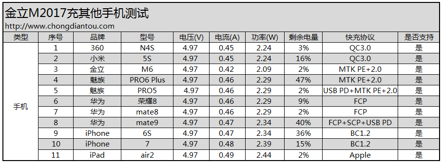

我们先是测试了一下金立M2017对其他电子设备的兼容性。反向充电使用转接头接飞龙表测试,数据统计如下:
金立M2017商务旗舰反向充电测试-充电头网
在所选的十余款快充手机中,金立M2017能够支持所有的手机反向充电,输出在5V/0.5A左右,普通的USB传输标准。

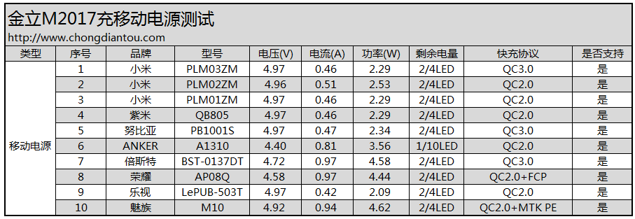

当然,移动电源也是没问题的。实测十款移动电源,输出电压电流统计如下表:
通过以上测试来看,反向充电电流也能达到接近1A,这样的效果是十分良好的。具备优秀的快充能力的金立M2017在反向充电功能上也有很好的把握,在充电上真正做到了“内里兼顾”。
