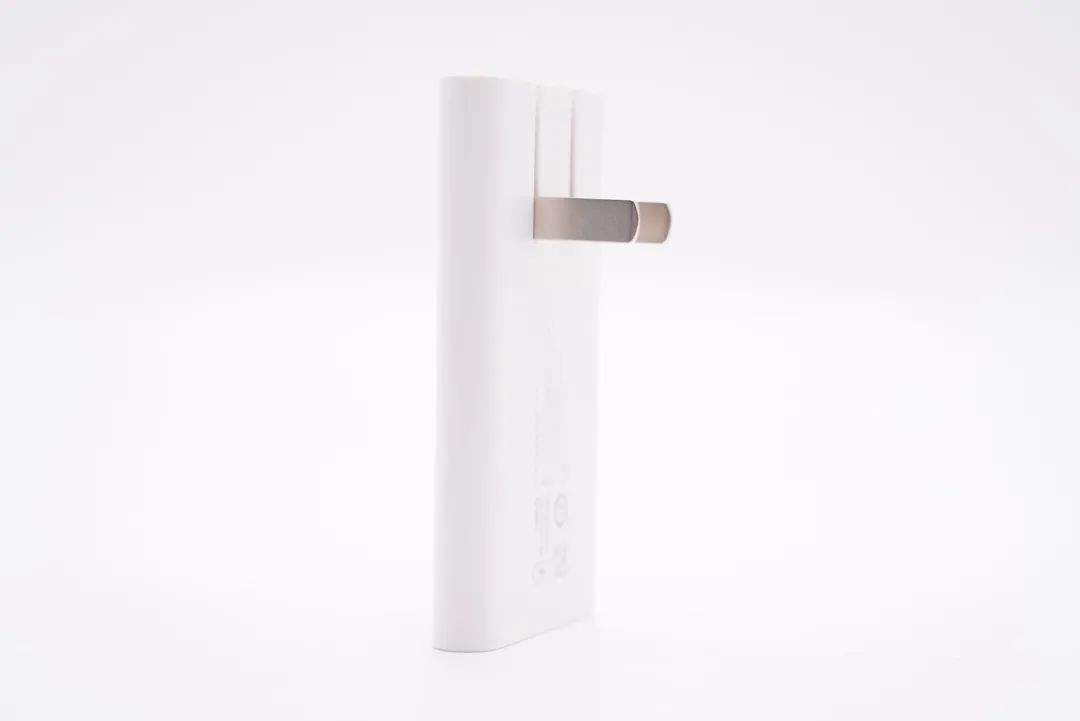

充电器采用折叠插脚设计,收纳十分方便,并在插脚侧印着详细的产品参数。

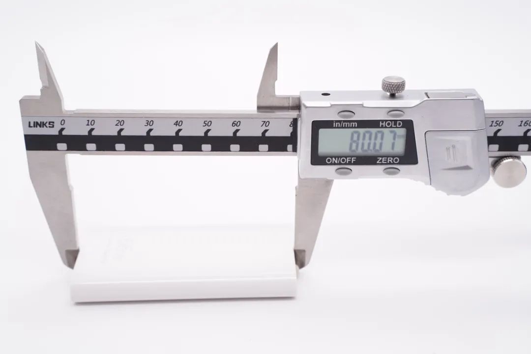

实测华为这款充电器的长度约为80.1mm。

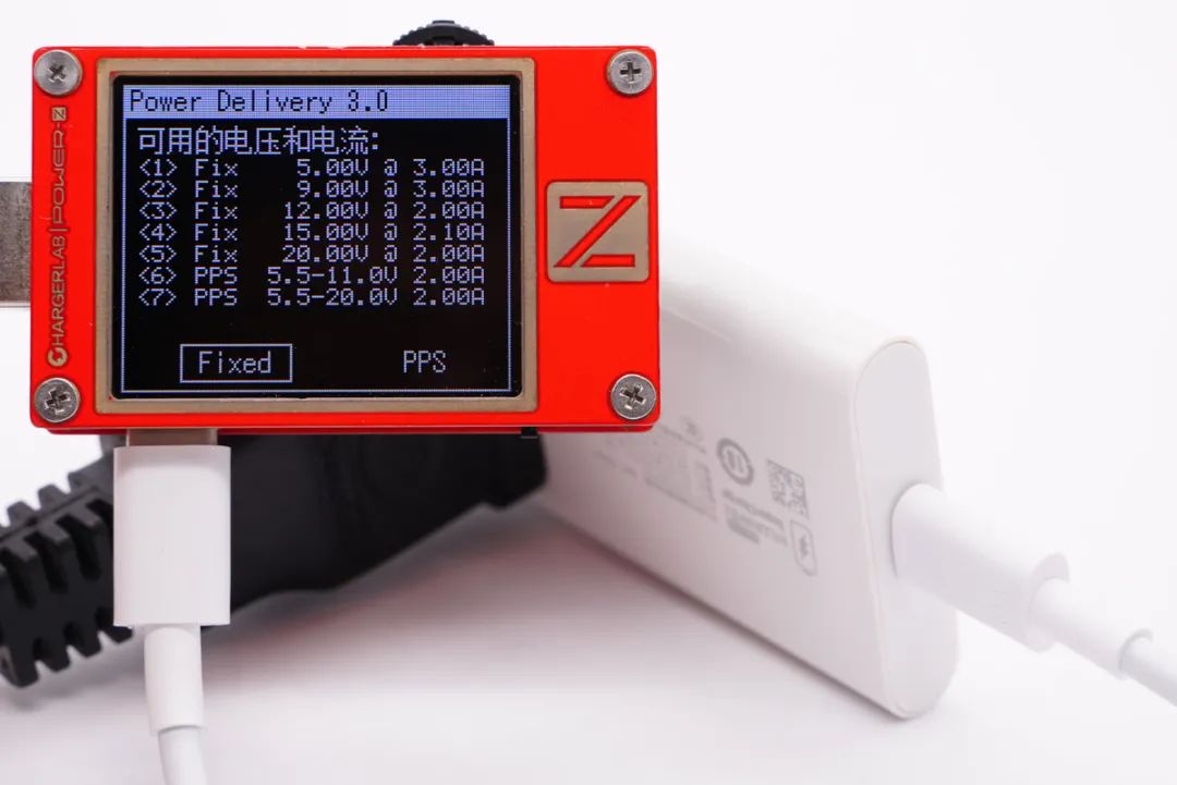

协议方面,在接入220V交流电的情况下,使用ChargerLAB POWER-Z KT002检测,显示支持Samsung 5V2A、DCP协议,以及QC2.0、FCP、PD3.0 PPS等快充协议,PD快充的最大输出功率为40W。
华为66W超薄氮化镓快充拆解,揭晓如何实现同类产品2倍功率密度
充电器的PDO报文显示具备5V3A、9V3A、12V2A、15V2.1A、20V2A五组固定电压档位,以及5.5-11V 2A和5.5-20V 2A两组PPS电压档位。

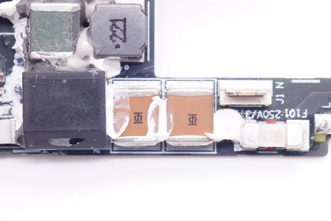

延时保险丝的规格为3.15A,采用贴片焊接。

输入端两颗MLCC X电容,用于消除差模干扰。

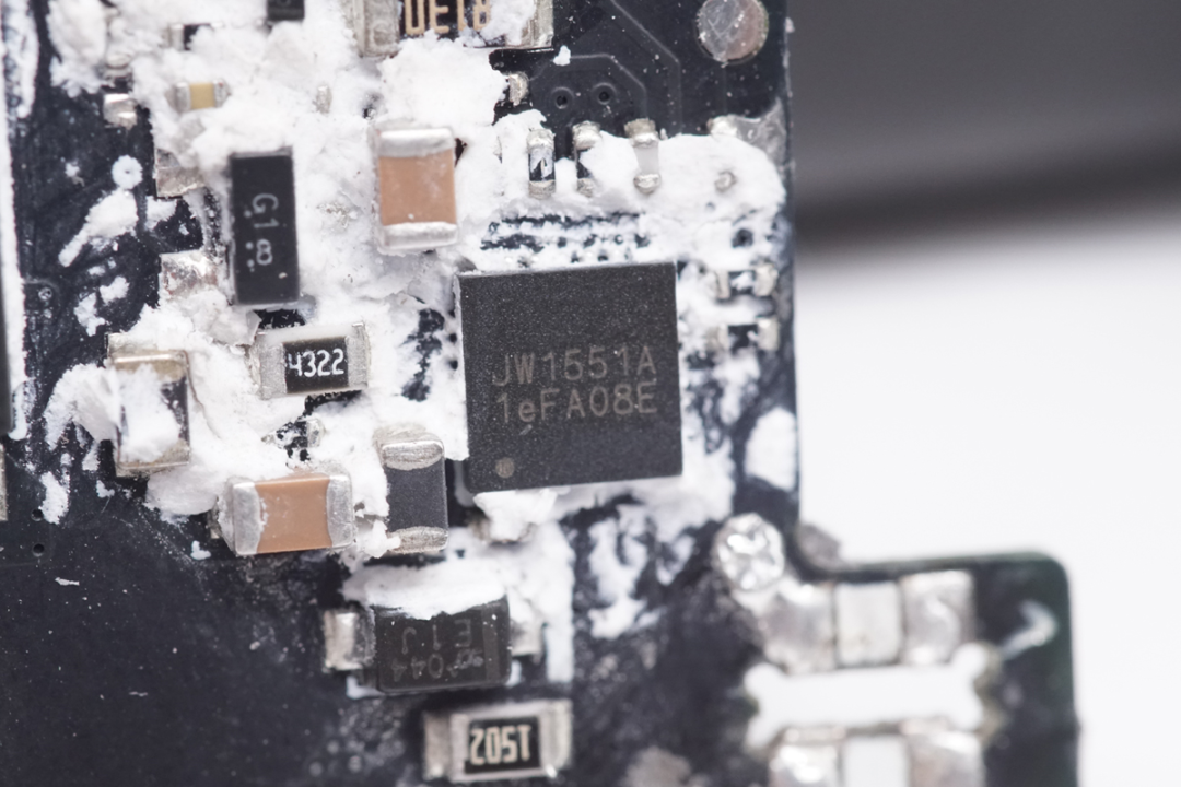

氮化镓ACF主控芯片,丝印JW1551A。

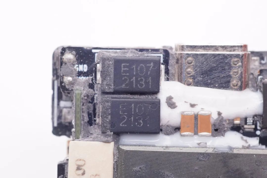

导电聚合物钽电容,耐压50V,22μF,为初级主控芯片供电。

同步整流后的输出滤波,采用了两颗贴片导电聚合物钽电容并联,耐压25V100μF。
背面还有一颗同规格电容,并在旁边设有一颗输出VBUS开关管。
