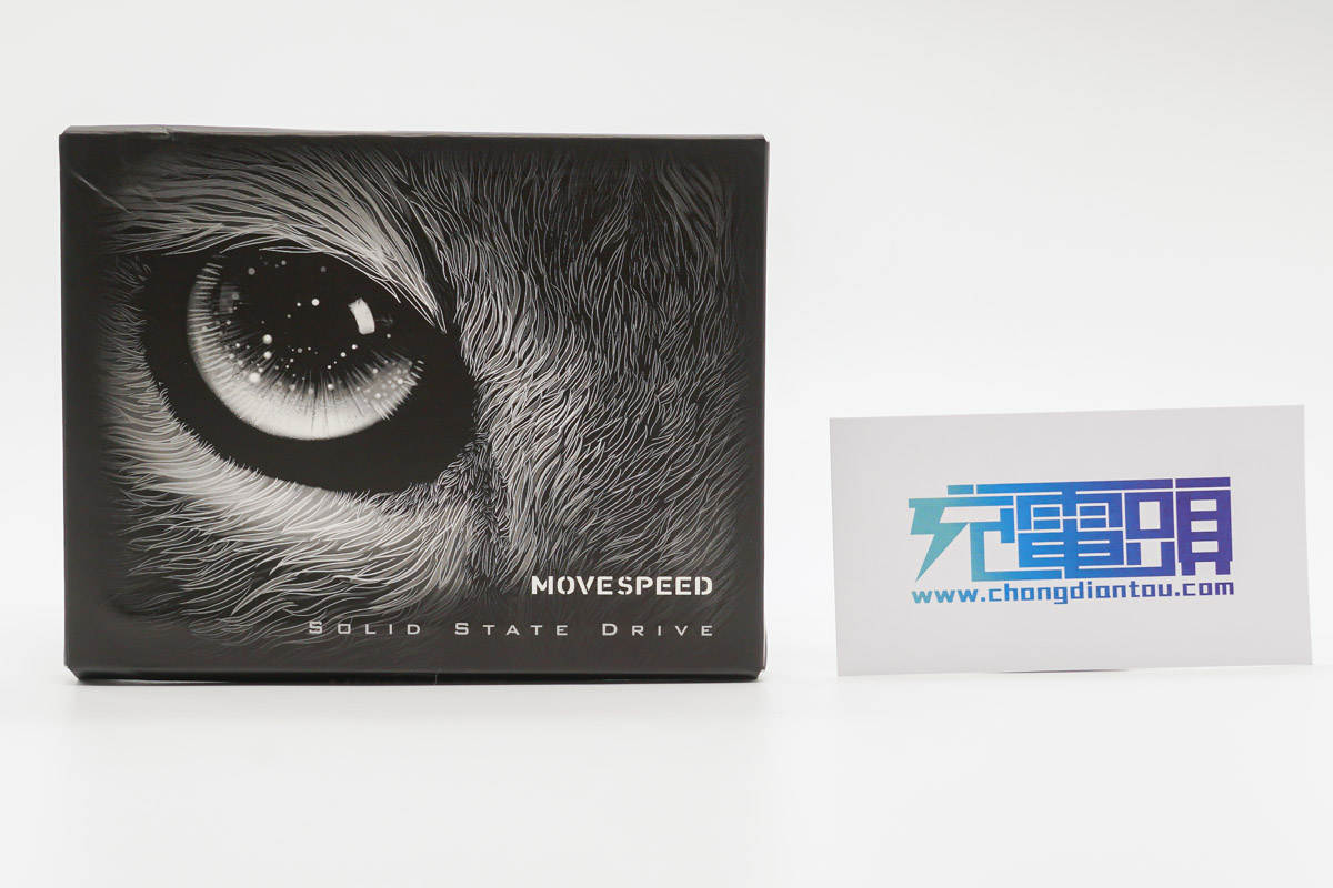

产品的包装盒也是很符合产品的定位,美洲豹的形象代表着快速,象征着高速传输,右下角是MOVESPEED的品牌Logo。

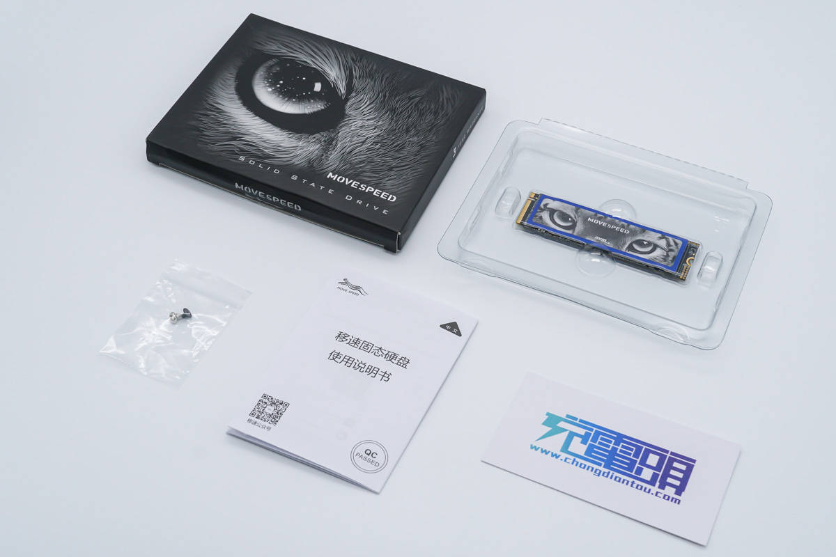

内部固态硬盘本体被固定在透明内胆中间,附带使用说明书以及固定螺丝。

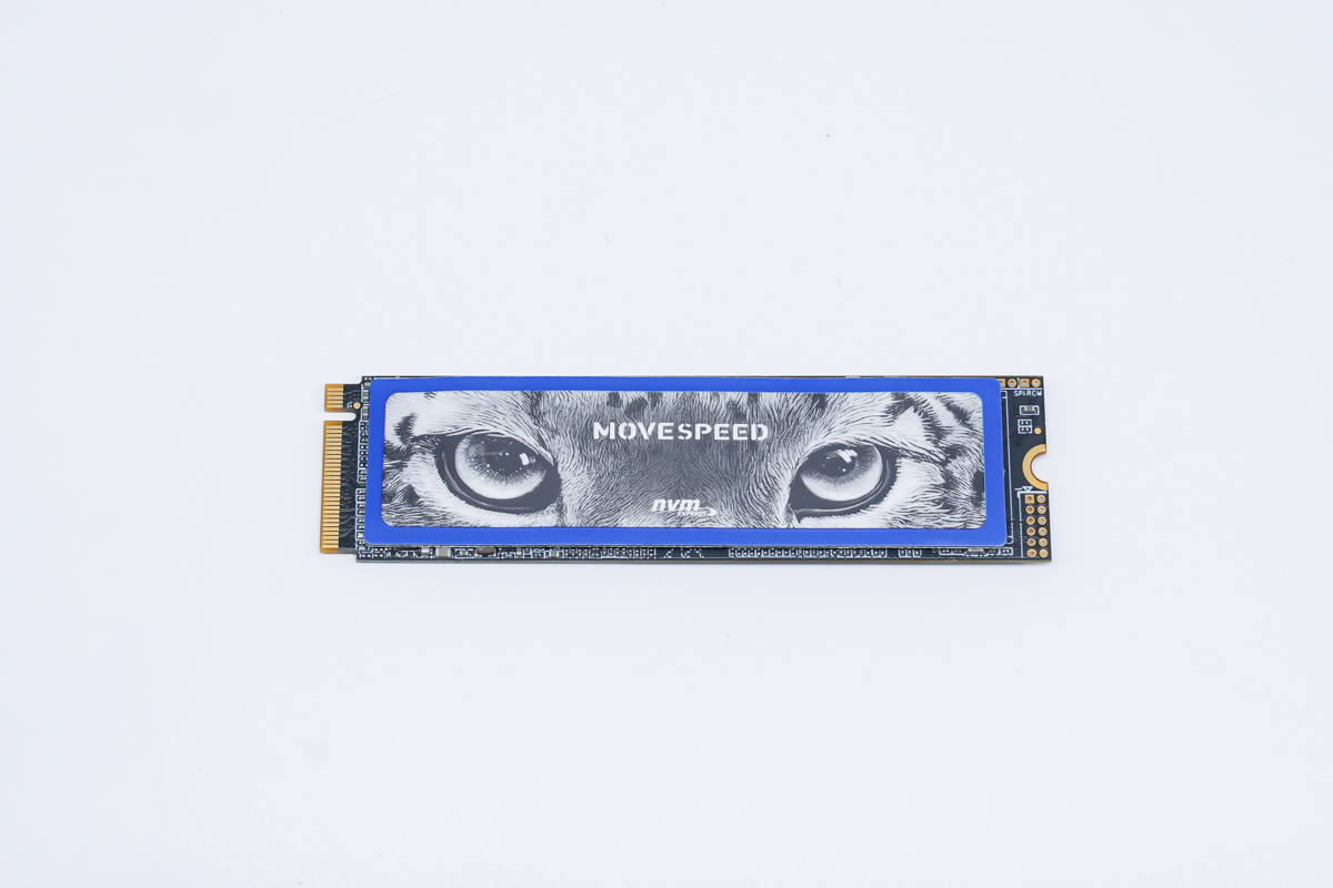

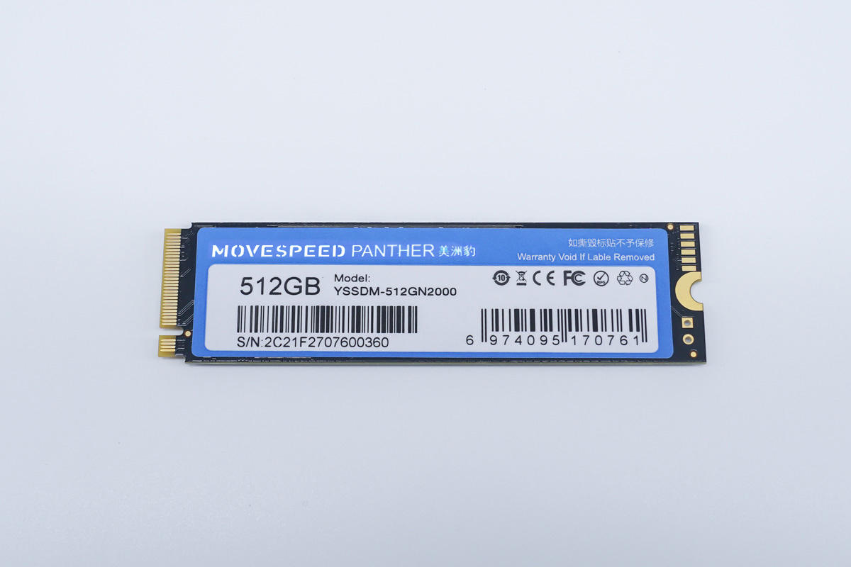

512GB存储版本的固态硬盘为常见的2280规格,即宽度约为22mm,长度约为80mm。正面覆盖了石墨烯散热片,可以实现快速导热的作用,上面自带MOVESPEED的品牌Logo。
512GB存储版本的型号为YSSDM-512GN2000,上面标注着如撕毁标贴不予保修,拿到手的用户需要特别注意。

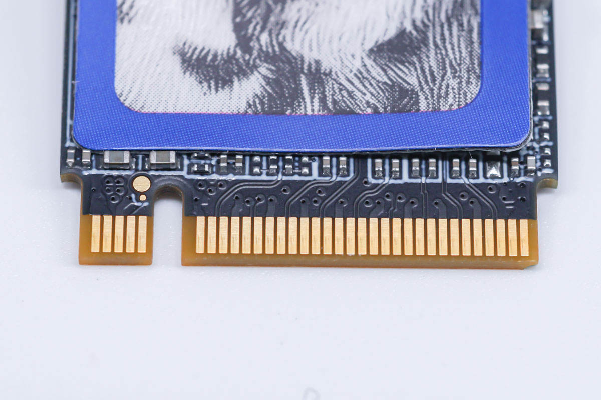

接口类型为M Key,购买的用户需要关注主板接口为PCIE,避免无法正常安装。
MOVE移速美洲豹系列固态硬盘适合直接连接主板使用,以获得高速的数据传输速度,不过要注意主板的接口。

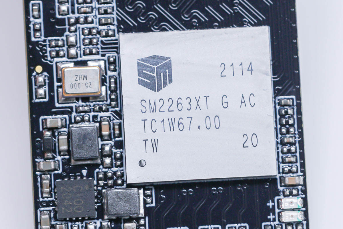

MOVESPEED移速美洲豹512GB固态硬盘的主控为慧荣SM2263XT,采用PCIe Gen3x4通道,支持NVMe1.3传输协议,HMB解决方案,无DRAM缓存,四闪存通道设计。

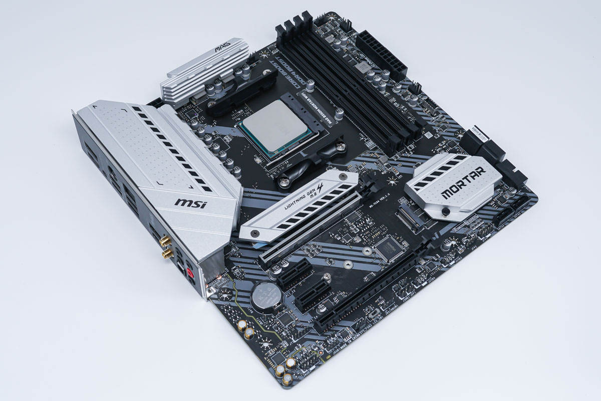

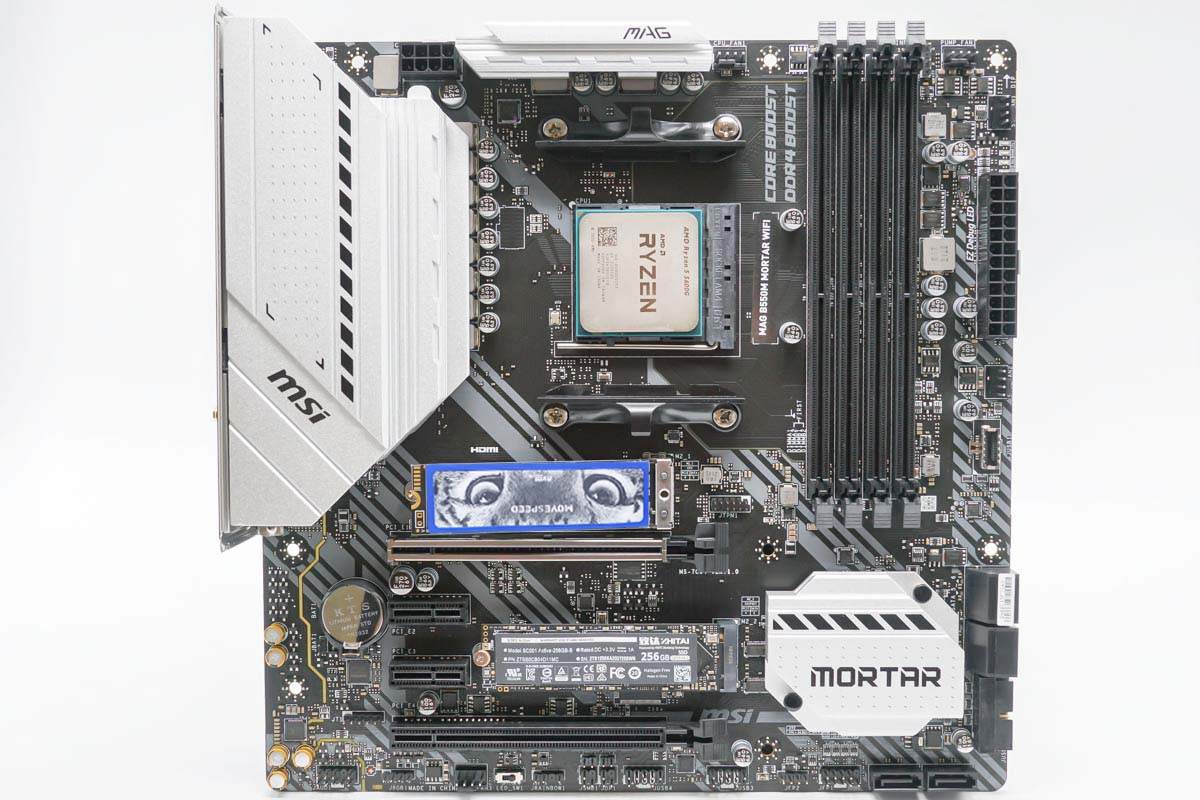

测试平台为微星B550M MORTAR。

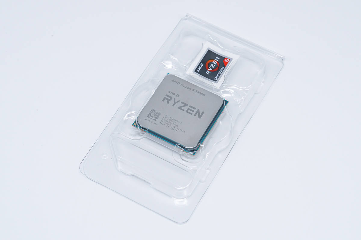

CPU为AMD Ryzen 5600G。

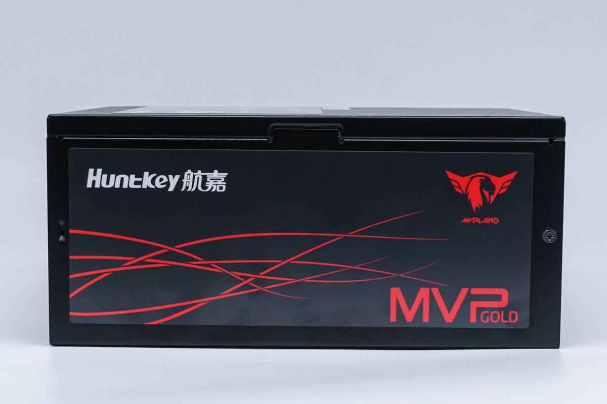

采用航嘉的MVP GOLD K1000 1000W电源为测试平台供电。

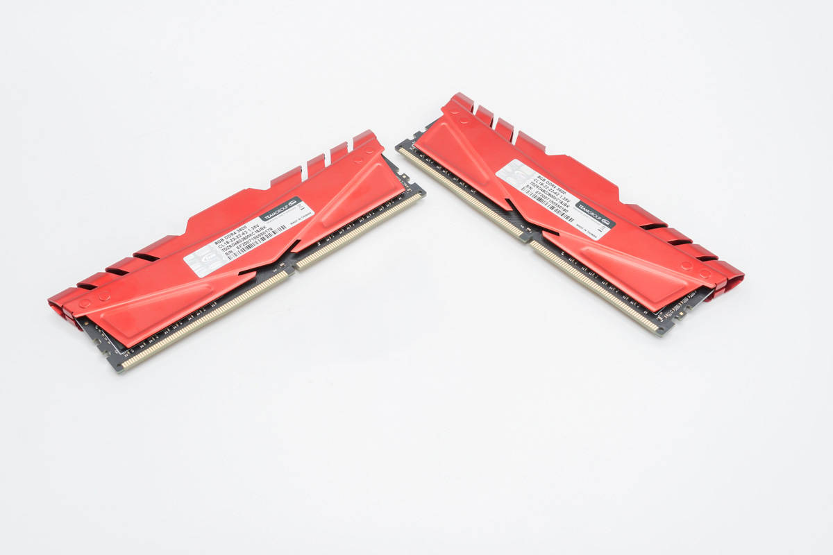

以及十铨DDR4内存,3600MHz频率,单条8GB,两条组成双通道共16GB内存容量

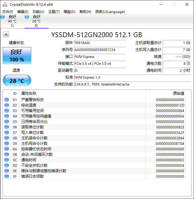

通过CrystalDiskInfo读取MOVESPEED移速美洲豹系列固态硬盘512GB内部信息,固件版本为T0918A0L,接口传输模式为PCIe3.0x4,支持S.M.A.R.T、TRIM、VolatileWriteCache等功能,待机温度为28度,主机写入量与通电次数均是测试所累积,硬盘是全新盘。

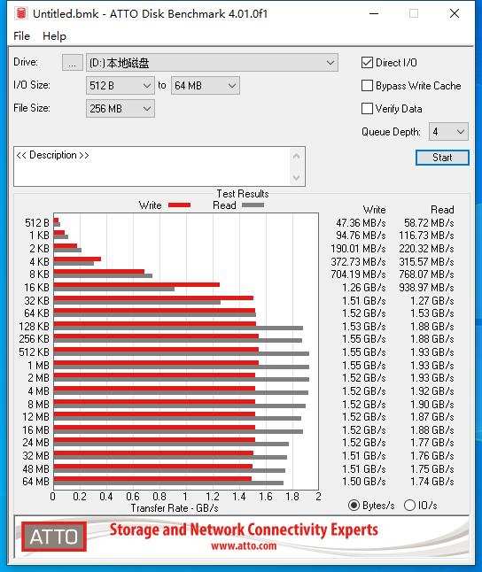

使用ATTO Disk Benchmark软件按照不同文件大小进行跑分测试,MOVESPEED移速美洲豹系列固态硬盘512GB最大读取速度达到1.93GB/s,最大写入速度达到1.55GB/s。

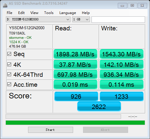

使用常见的固态硬盘测试软件AS SSD Benchmark对MOVESPEED移速美洲豹系列固态硬盘512GB进行全面测试,大文件连续读取速度为1898.26MB/s,连续写入速度为1543.3MB/s。4K小文件读取速度为37.87MB/s,写入速度为142.1MB/s。4K-64队列深度读取速度为697.98MB/s,写入速度为936.34MB/s,整体评分为2622分。

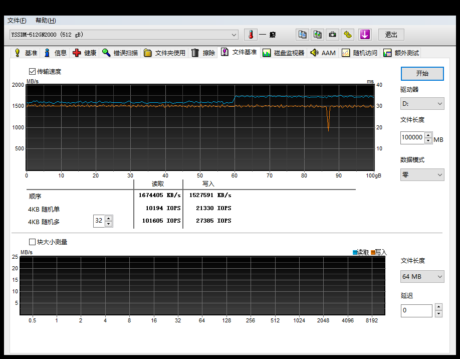

使用HD Tune Pro测试大容量写入稳定性,设定数据量为100GB(读写合共100GB),读取速度高达1674.4MB/s,写入速度高达1527.59MB/s。

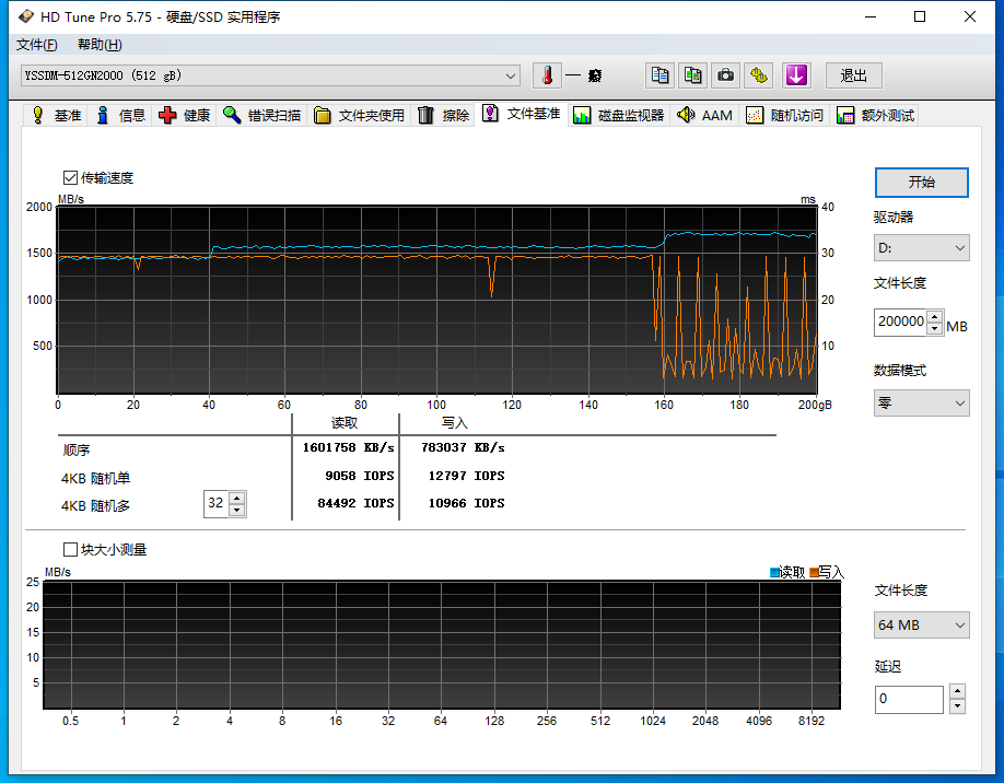

将设定数据量为200GB(读写合共200GB),可以看出在160G的时候速度开始波动。缓存容量为160G左右,全盘模拟SLC。读取速度1601.75MB/s,写入速度783MB/s。

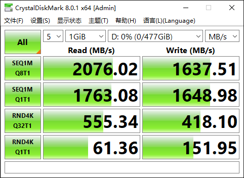

使用CrystalDiskMark对MOVESPEED移速美洲豹系列固态硬盘512GB进行测试,大文件读取速度为2076.02MB/s,写入速度为1637.51MB/s。4K小文件读取速度为61.36MB/s,写入速度为151.95MB/s。
