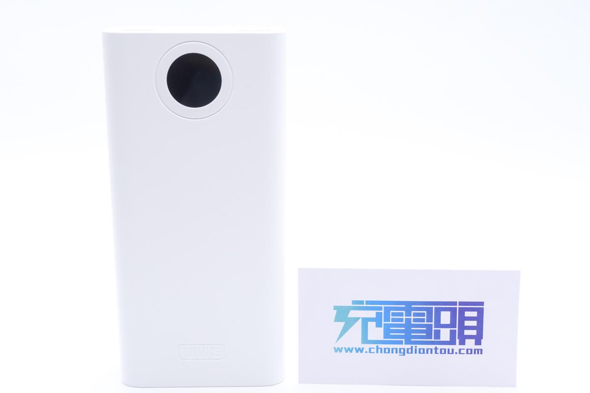

下面介绍来自TRÜKE充客的20000mAh快充充电宝HY206,此次TRÜKE充客推出了黑白两种颜色的外观,两种颜色的产品在性能上的表现是相同的,仅仅是颜色不同而已,下面就以白色款作为代表来做具体介绍。
整体采用长方体的造型设计,也是目前大部分充电宝的设计风格 。
充电宝自带数显屏,可以精准显示当前充电宝的剩余电量,方便用户如果需要出门的话提前作出判断。

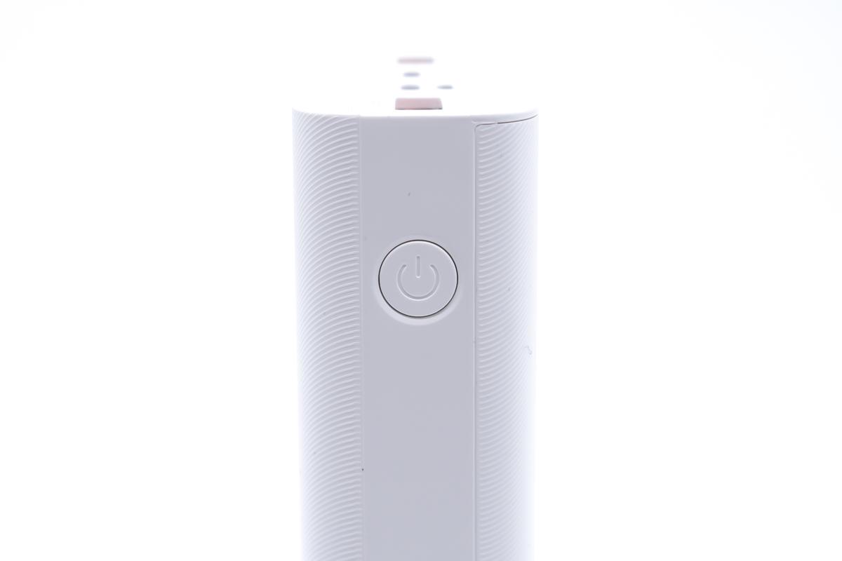

电源按键位于侧面,略微内凹的设计方便用户盲按操作,同时也避免了跌落导致按键卡死的情况发生。

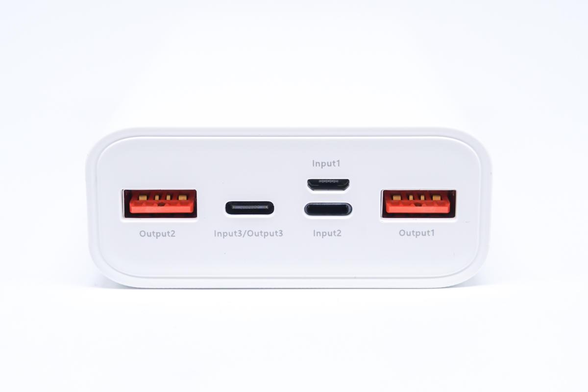

TRÜKE充客22.5W快充充电宝共配备了五个充电接口,分别为2个USB-A输出接口、1个USB-C双向快充接口、Lightning快充输入接口以及microUSB输入接口。

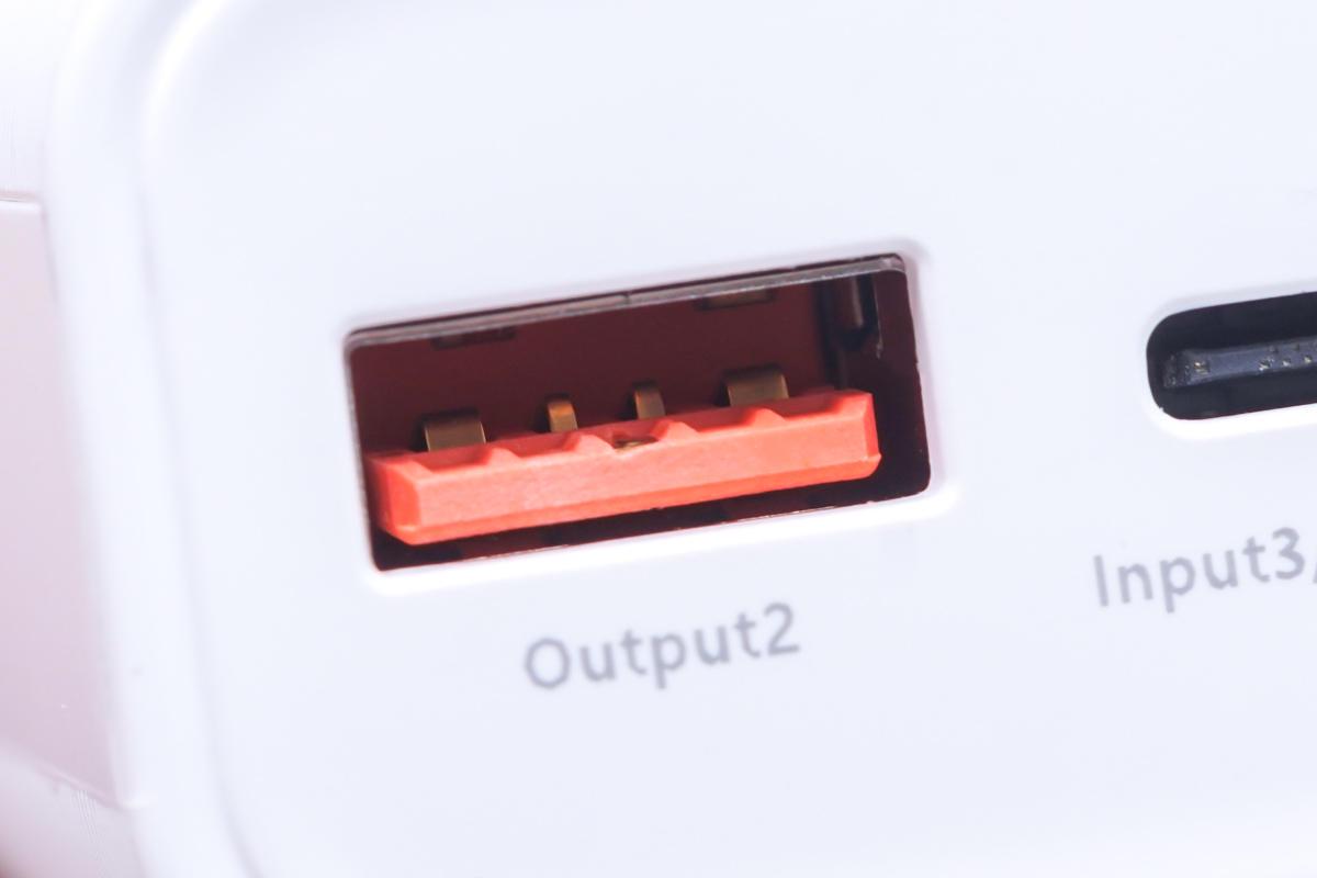

USB-A内部为橙色内舌,也是符合快充的特征的。内部除了触点加宽外在胶芯的外侧还可以看到一个触点,这也是为了快充准备的。

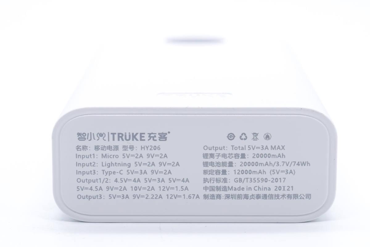

TRÜKE充客22.5W快充充电宝的型号为HY206,内置20000mAh的电池容量,74Wh的电池能量。USB-C支持18W快充输入与20W快充输出,USB-A支持22.5W的快充功率(华为SCP快充)。输入方面microUSB、USB-C和Lightning接口均支持18W快充输入。制造商为深圳前海贞泰通信技术有限公司。

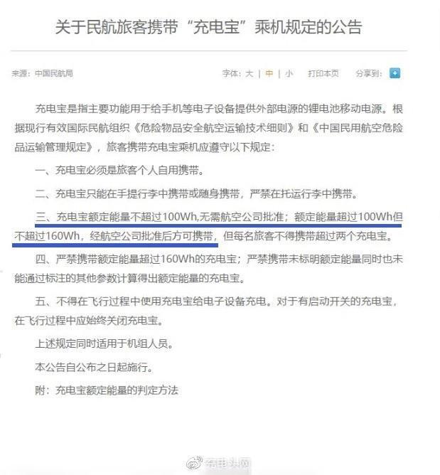

充电宝的电池能量数值直接决定了充电宝能否随身携带上飞机,关于明航局的相关规定大家可以在上图的划线部分查看。TRÜKE充客22.5W快充充电宝的电池能量为74Wh,低于民航局100Wh的相关规定,可以直接随身携带上飞机。

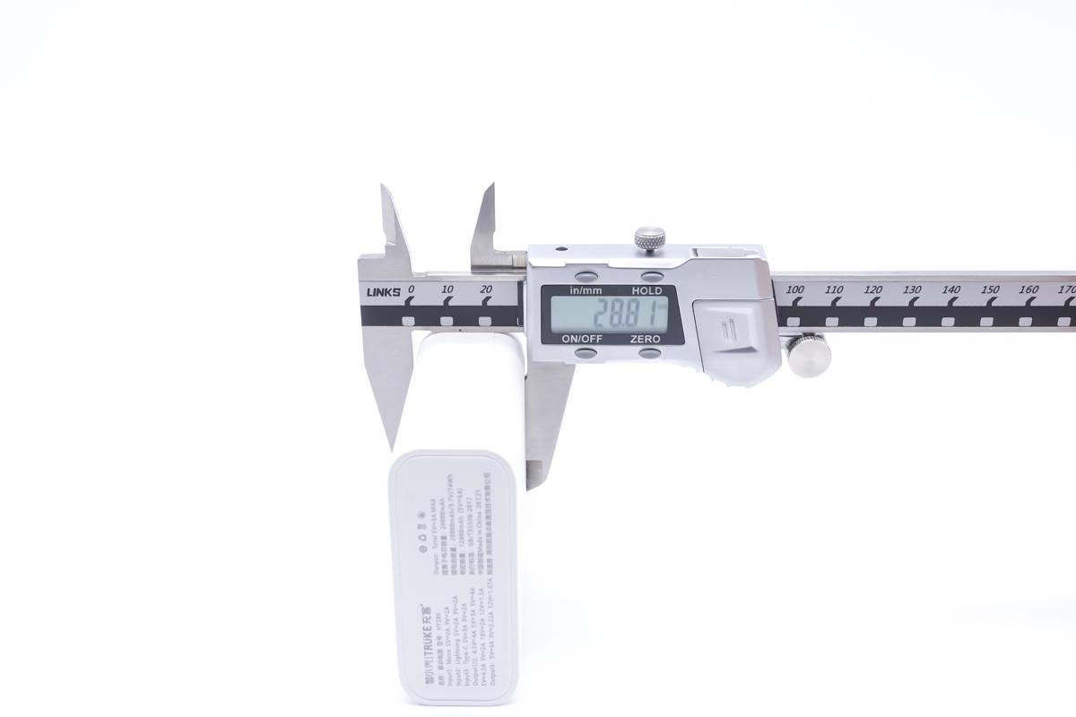

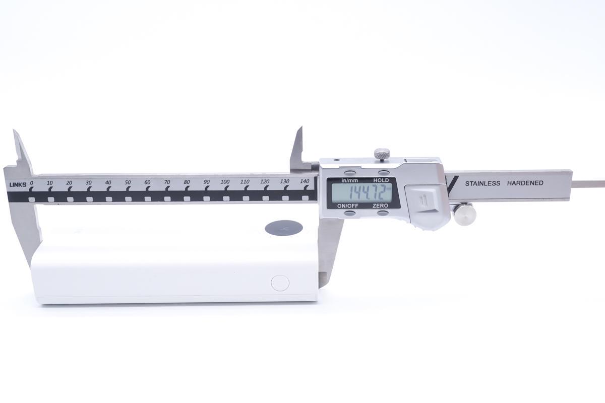

三围方面,使用卡尺实测充电宝的长度约为144.72mm。

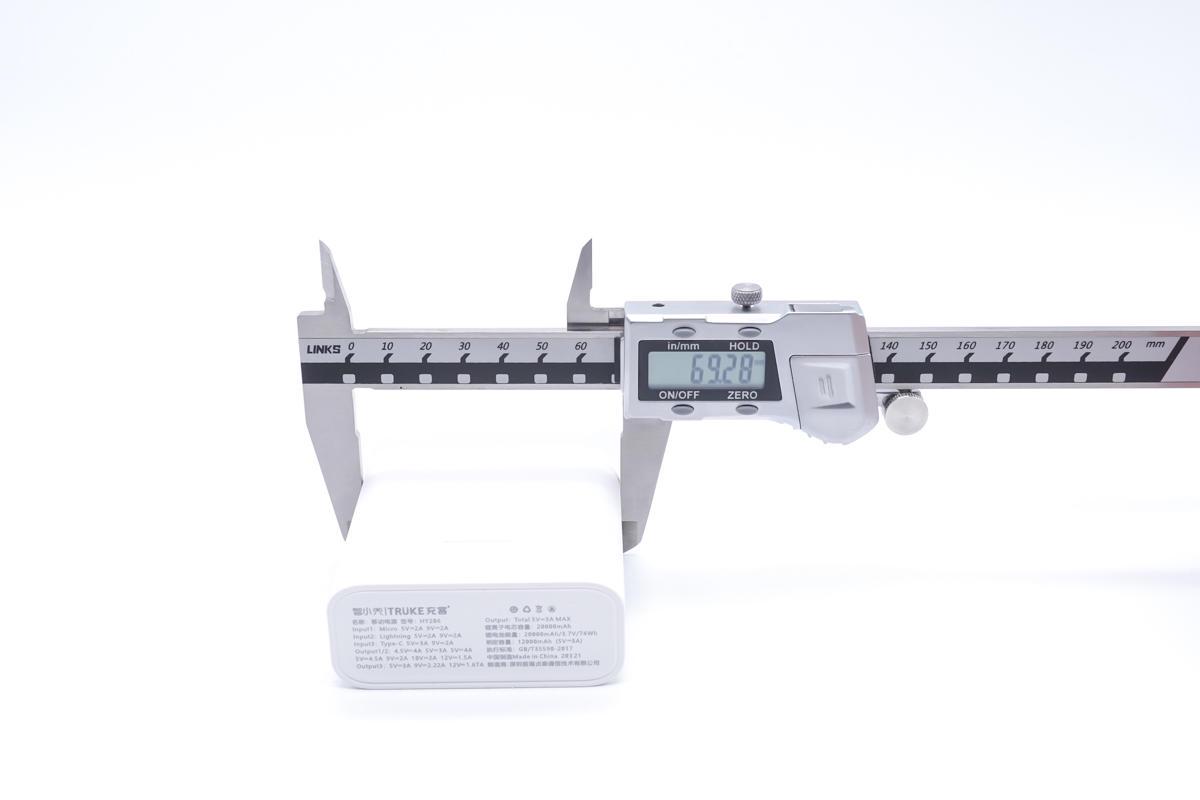

宽度约为69.28mm。
厚度约为28.81mm。

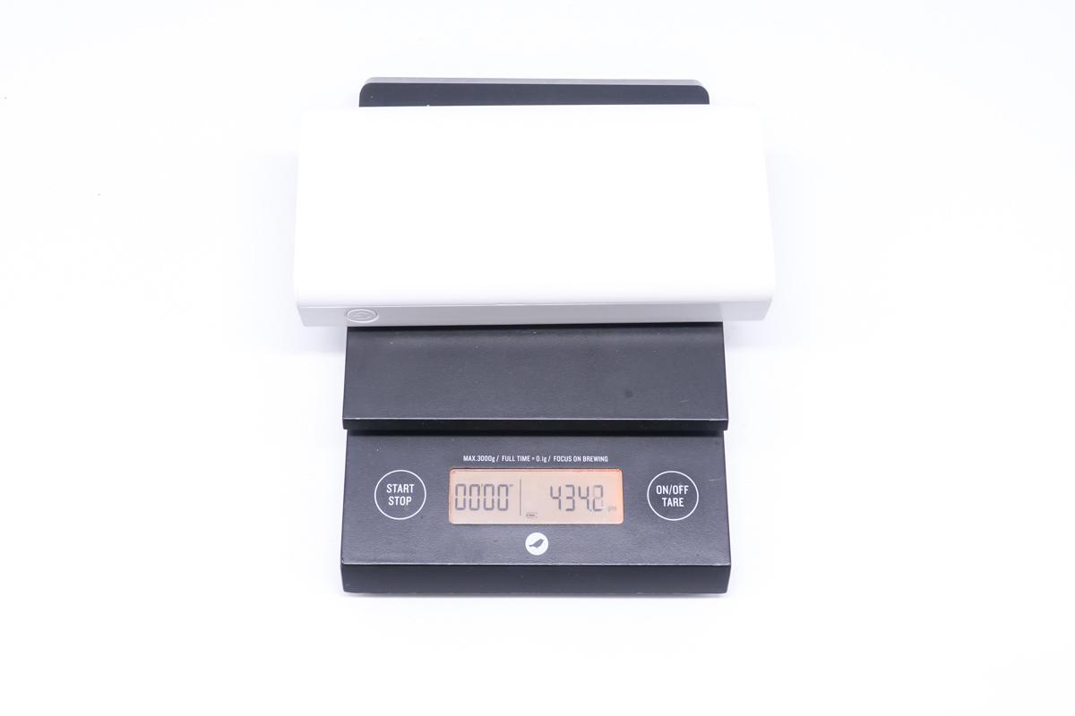

净重约为434.2g。

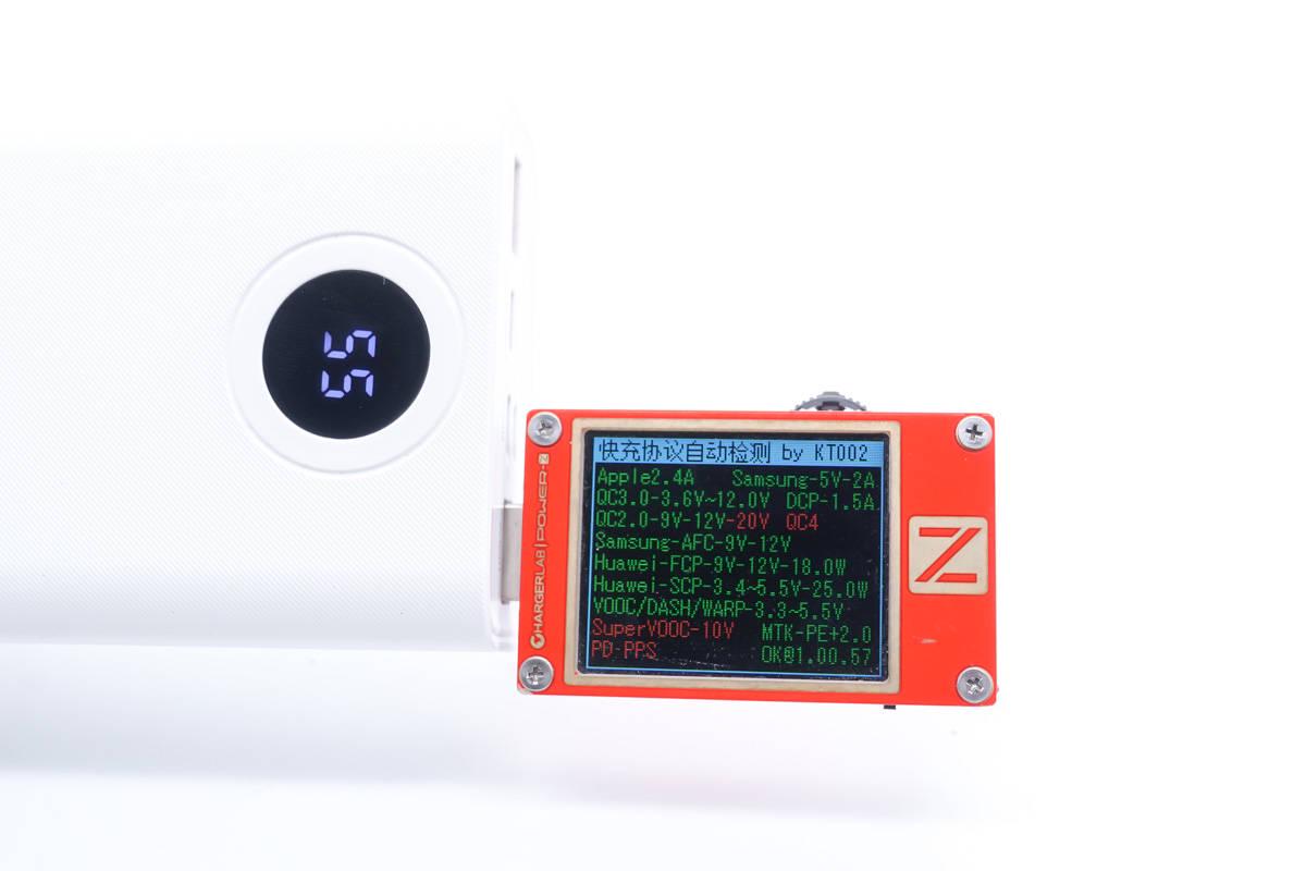

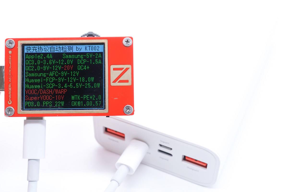

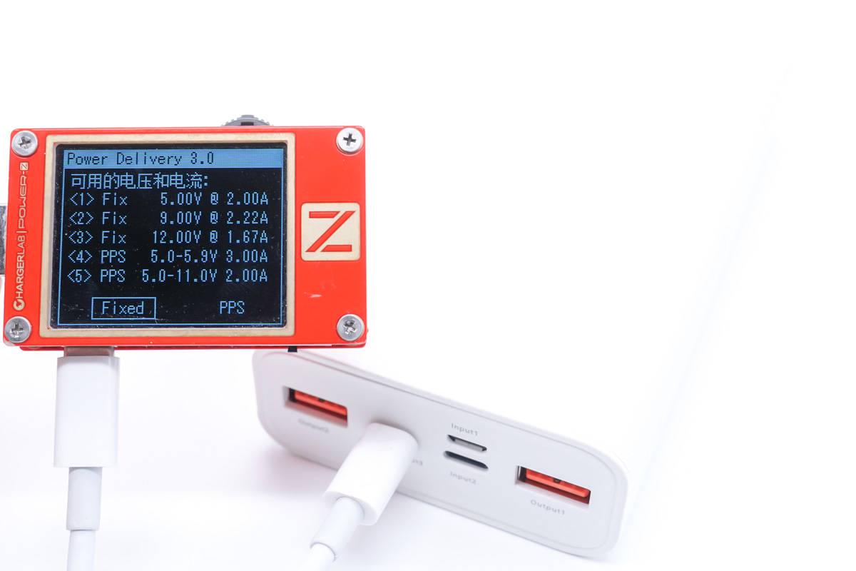

协议方面,使用ChargerLAB的POWER-Z KT002读取USB-C接口的快充协议,实测支持PD3.0、PPS、Apple2.4A、QC2.0、QC3.0、QC4+、AFC、FCP、SCP、PE快充协议。
当USB-C触发PD快充输出时可以提供5V2A、9V2.22A、12V1.67A三个固定输出档位,以及5-5.9V3A、5-11V2A两组PPS档位。

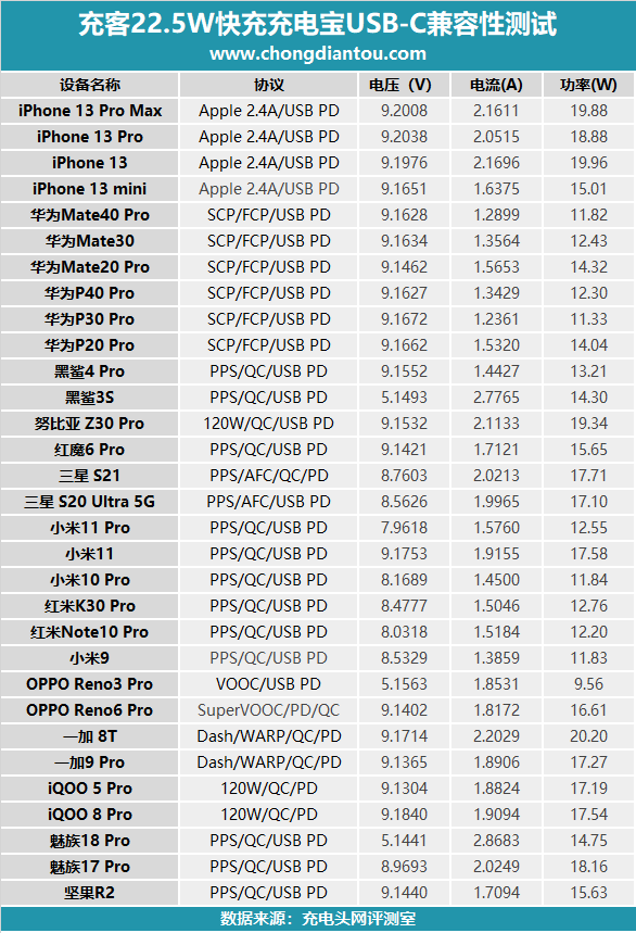

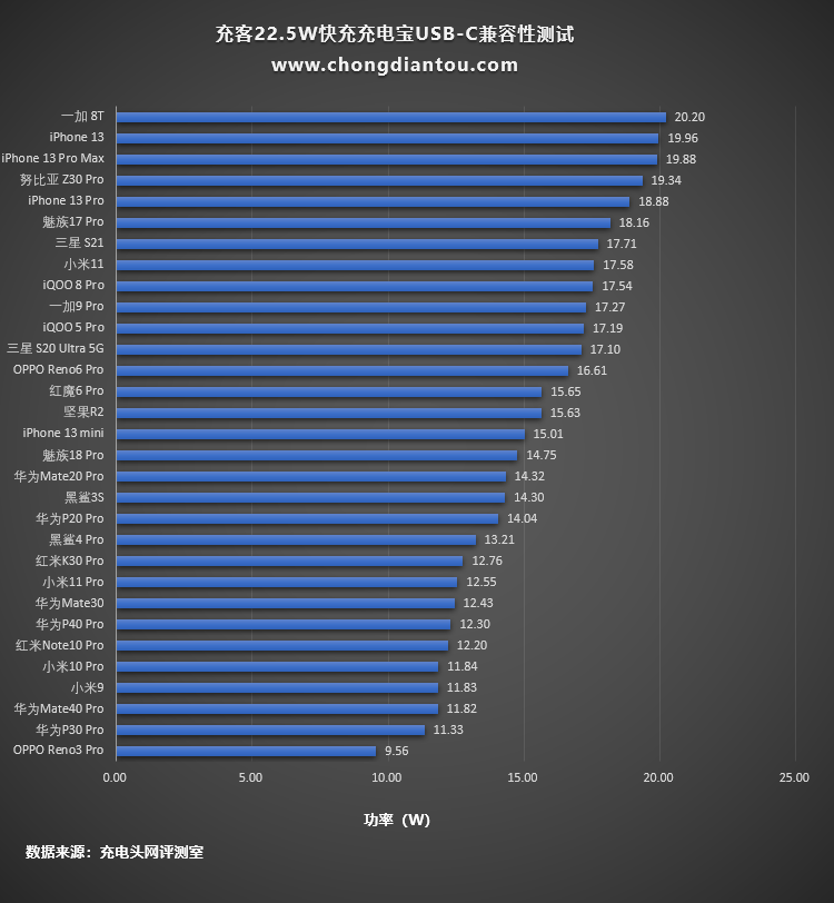

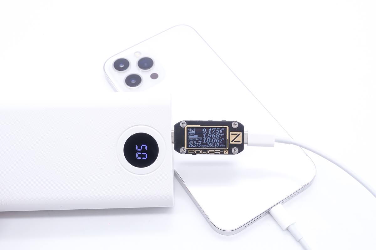

下面进入充电测试环节,使用USB-C为iPhone 12 Pro Max可以提供18W的快充功率。
兼容性测试数据汇总,USB-C这里为大部分设备都可以提供快充服务,整体兼容性表现不错。
柱状图部分,一加8T的功率最高,因为USB-C支持20W快充,所以设备的功率柱状图之间差别不大。

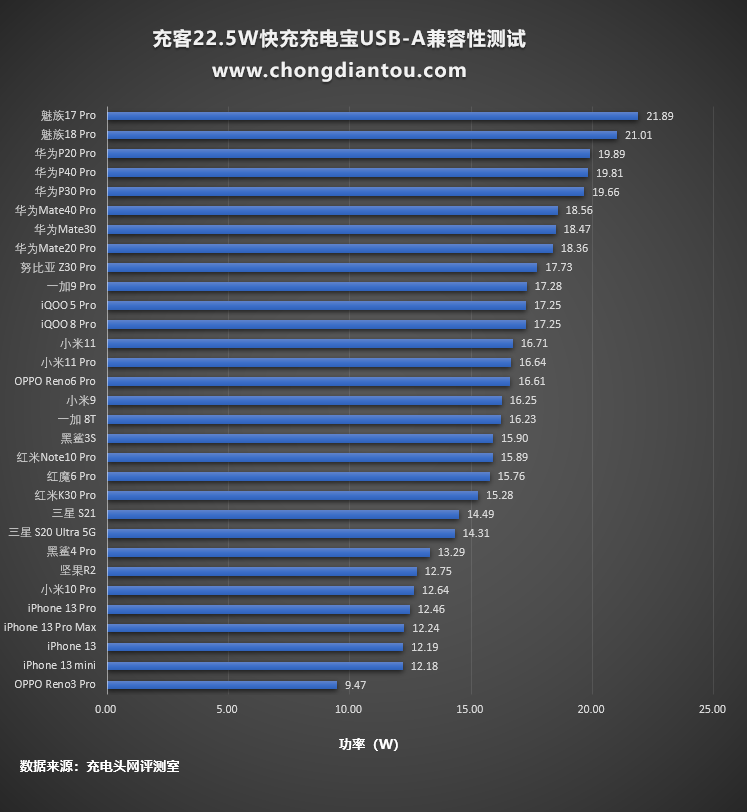

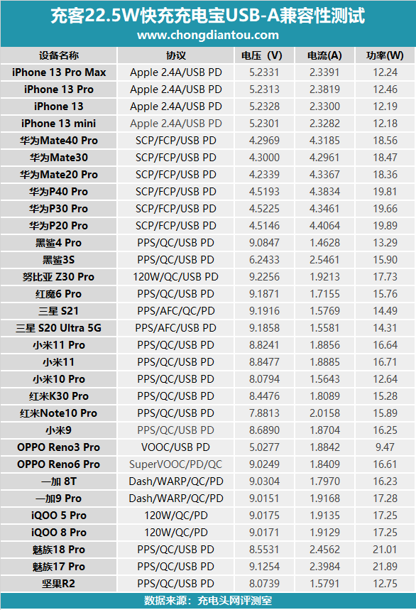

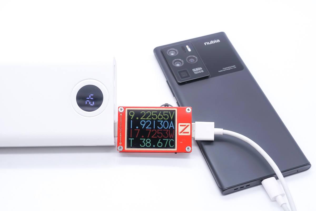

下面来看一下USB-A的测试情况,为努比亚Z30 Pro充电,可以握手9V快充,功率为17.72W。
前面提到了USB-A支持华为SCP低压大电流的快充,实测为华为机型可以提供18W左右的快充功率,苹果设备稳定在12W左右,其他安卓机型握手QC快充。
柱状图部分,可以看出魅族17 Pro的功率最高,其他机型的功率处于正常的水平。

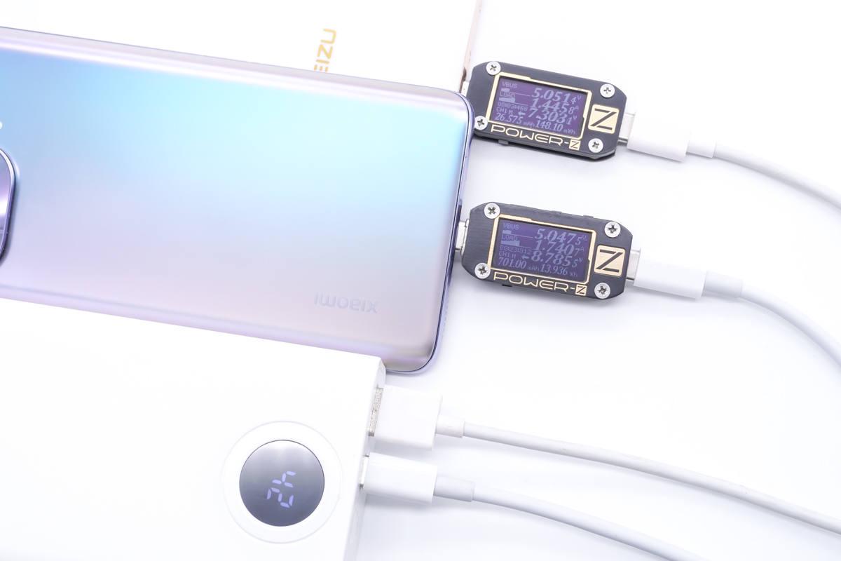

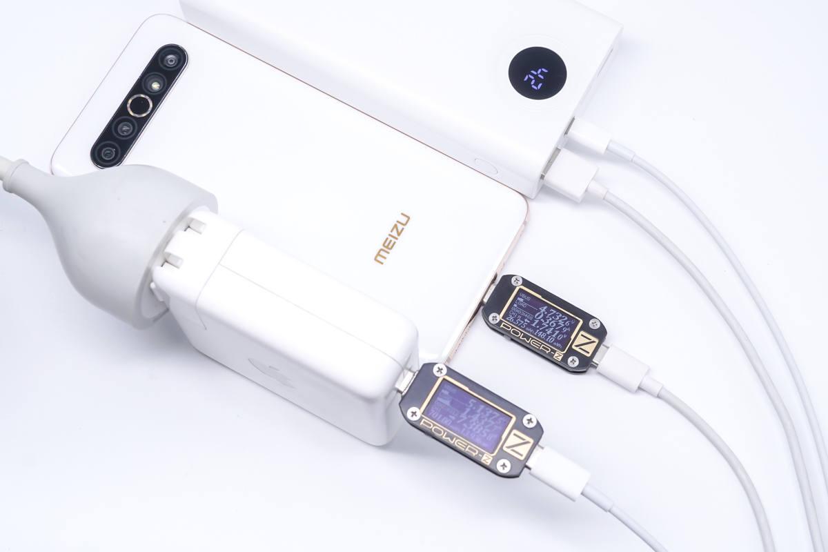

多口同时输出这里实际测得充电宝支持1C1A同时为2台手机充电。

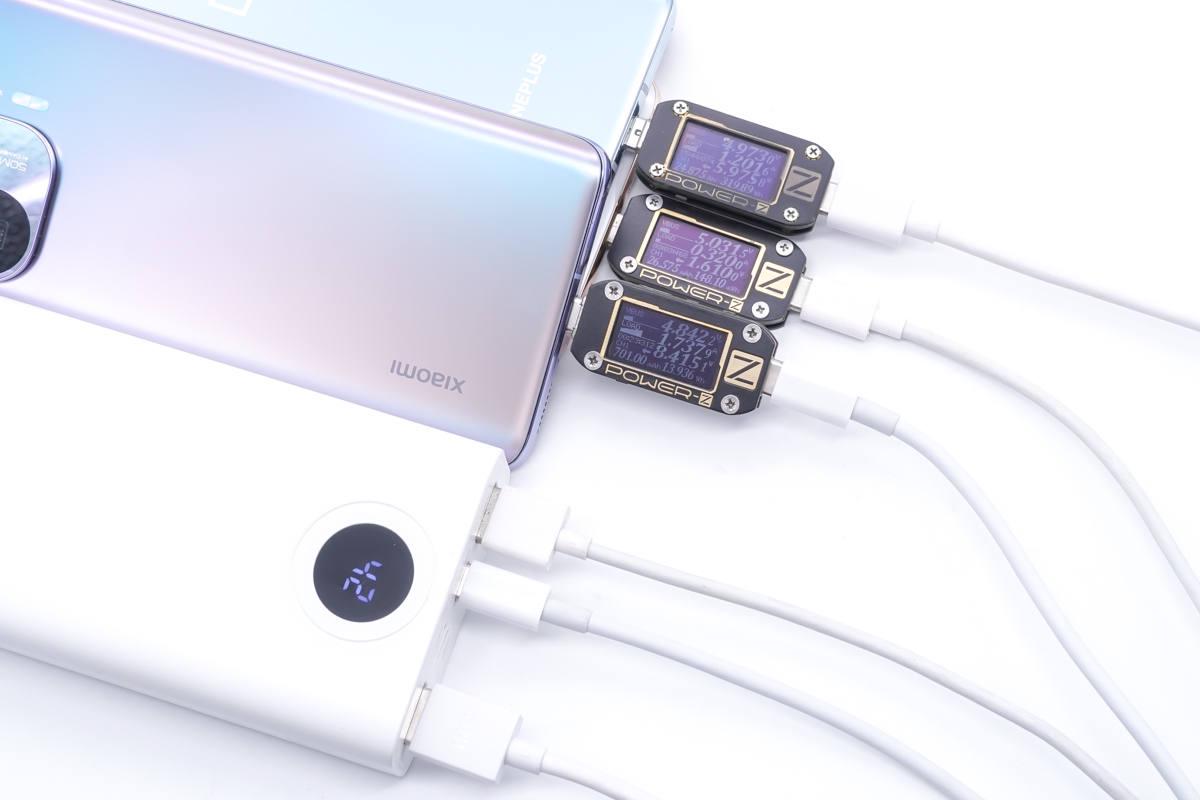

也支持1C2A三个接口同时为3台手机充电。

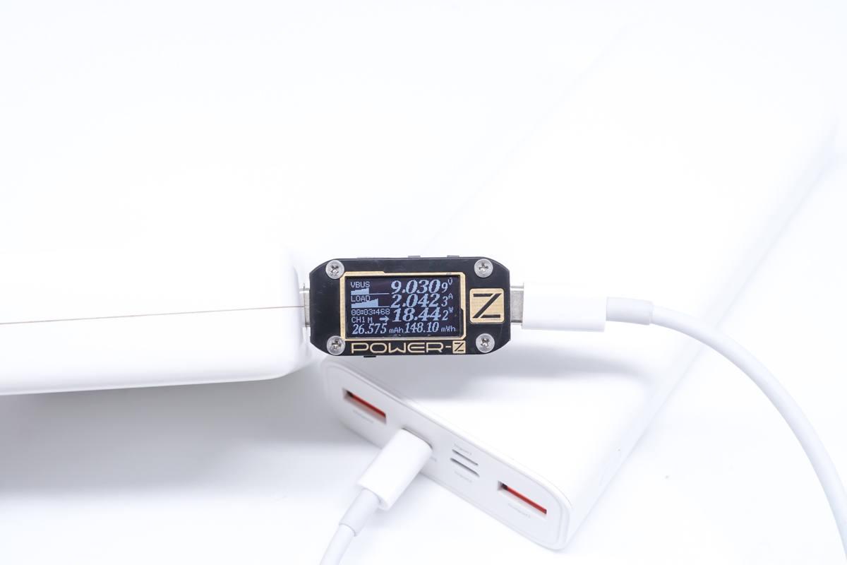

自充电方面充电宝支持USB-C、Lightning和microUSB接口输入,并且均可以获得18W的快充功率。

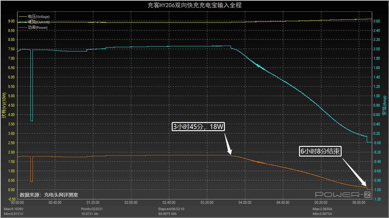

用户可以通过充电宝附带的USB-C、Lightning和microUSB接口为充电宝充电,并且均可以获得18W的快充输入功率,下面以USB-C接口输入为例,测试一下充电宝的自充电全程。
通过USB-C为充电宝充电,3小时45分前功率在18W左右,随后功率开始下降,于6小时8分结束。

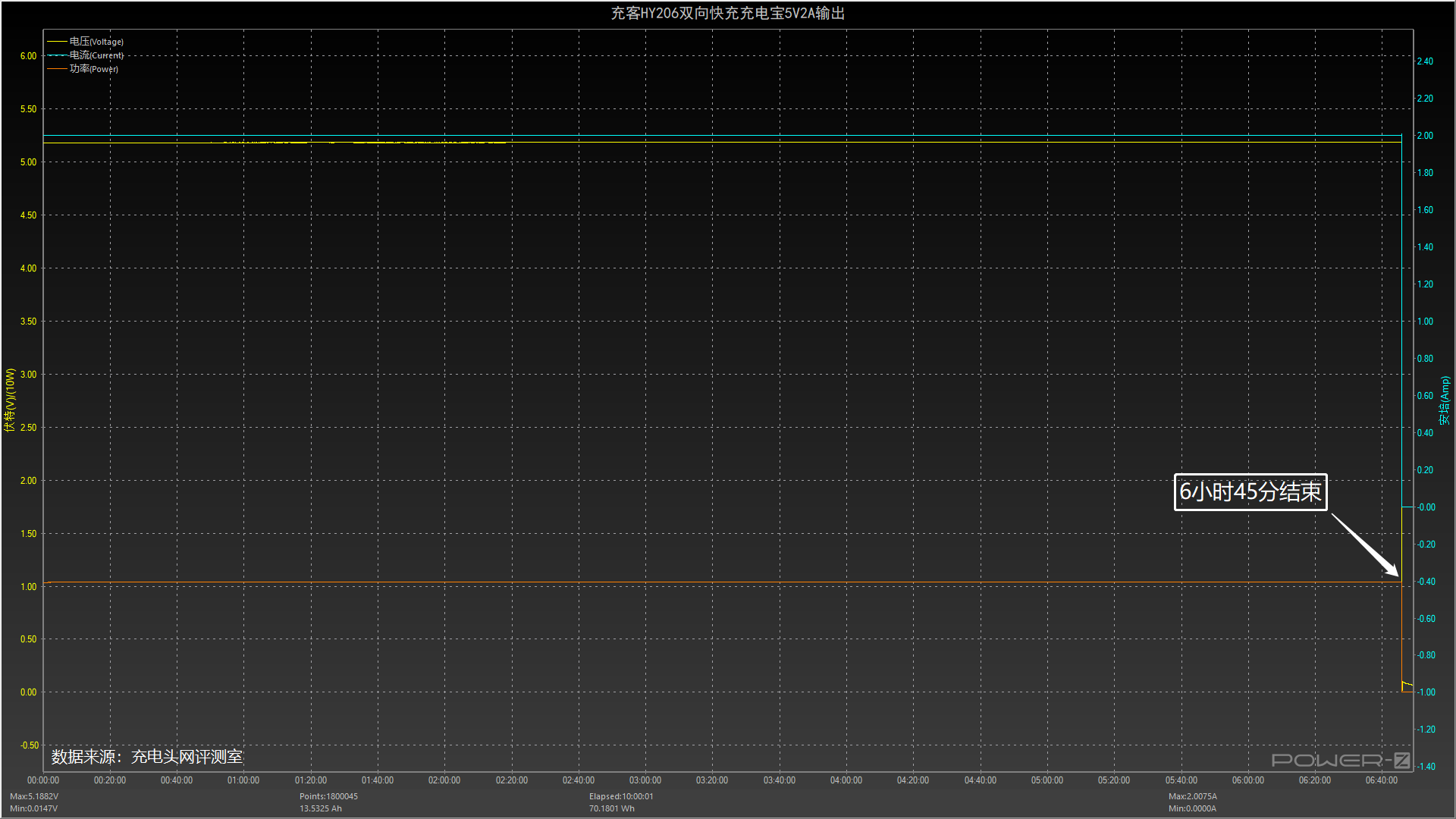

首先让充电宝以5V2A 10W的功率持续输出,全程耗时约6小时45分。实际放出的能量约为70.1804Wh,所以充电宝在以5V2A 10W的功率持续输出时的效率约为70.1804/74=94.83% 。

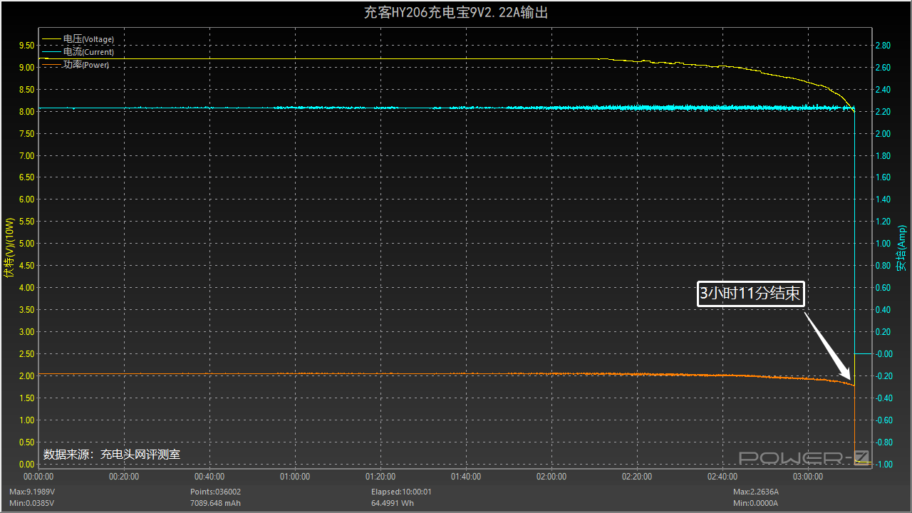

USB-C支持9V2.22A快充,主要是为iPhone提供快充服务,所以此次也测试了充电宝以9V2.22A 20W的功率持续输出时的效率,测试于3小时11分结束。放出的能量约为64.4991Wh,所以充电宝在以9V2.22A 20W的功率持续输出时的效率约为64.4991/74=87.16%

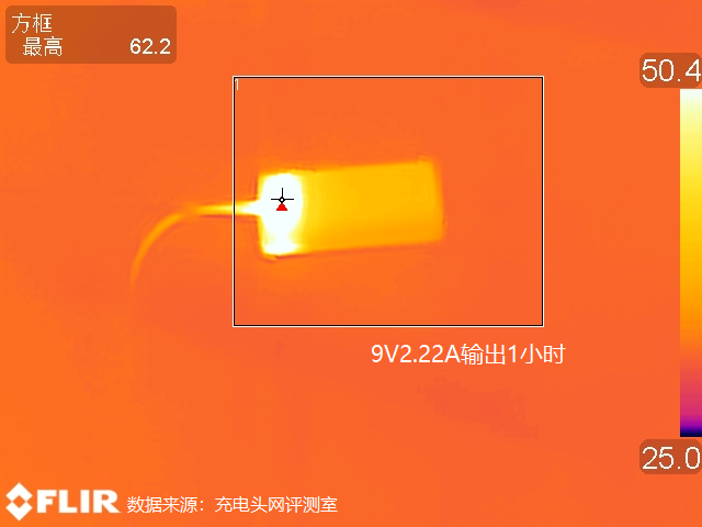

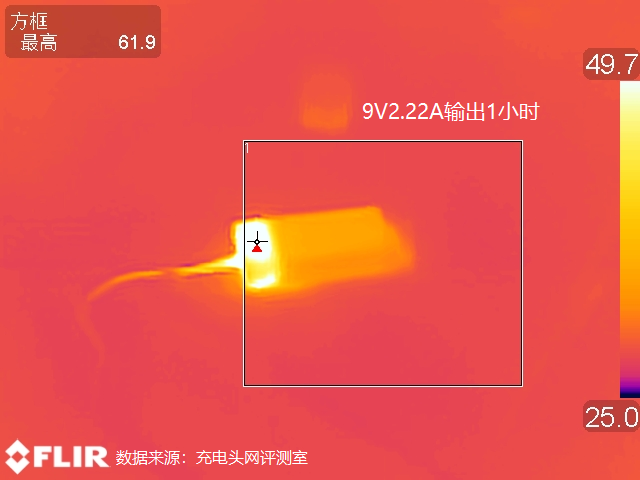

温控部分,测试条件为让充电宝以9V2.22A 20W的功率持续输出1小时,测试环境基于25℃的恒温箱内进行。
1小时后,使用热成像仪采集到充电宝表面的最高温度为61.9℃。
另一侧的充电宝表面最高温度为62.2℃。
