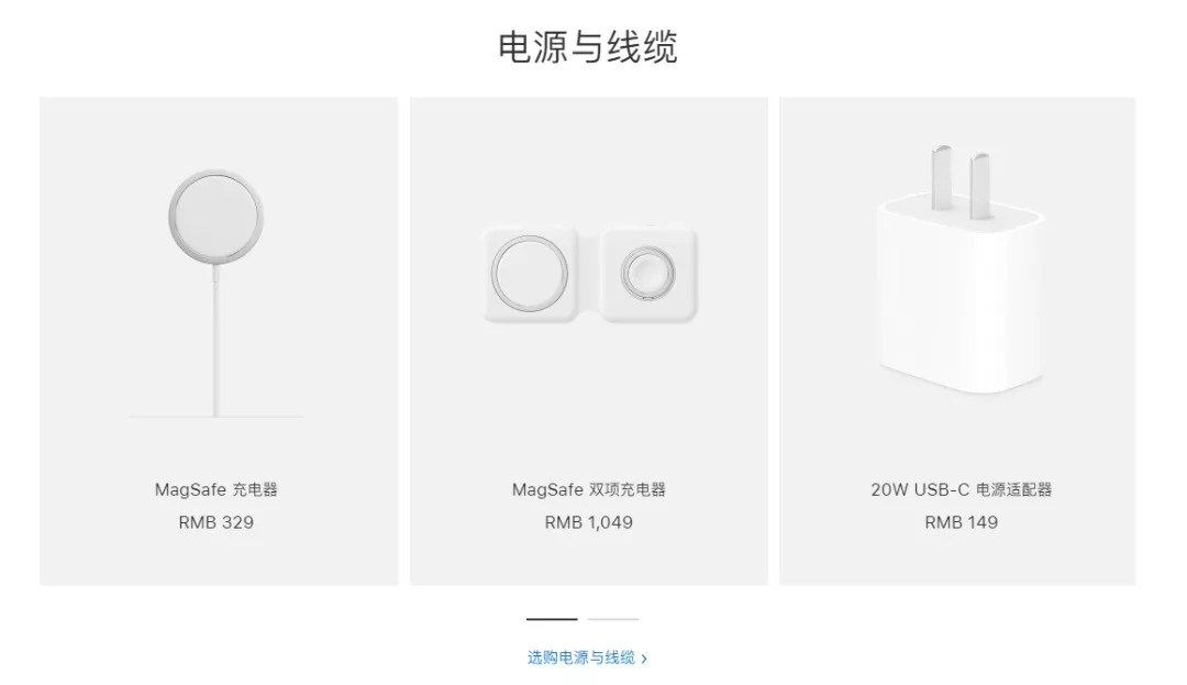

苹果官网没有更新苹果13的充电器,仍然沿用苹果12更新的20W USB-C适配器充电。

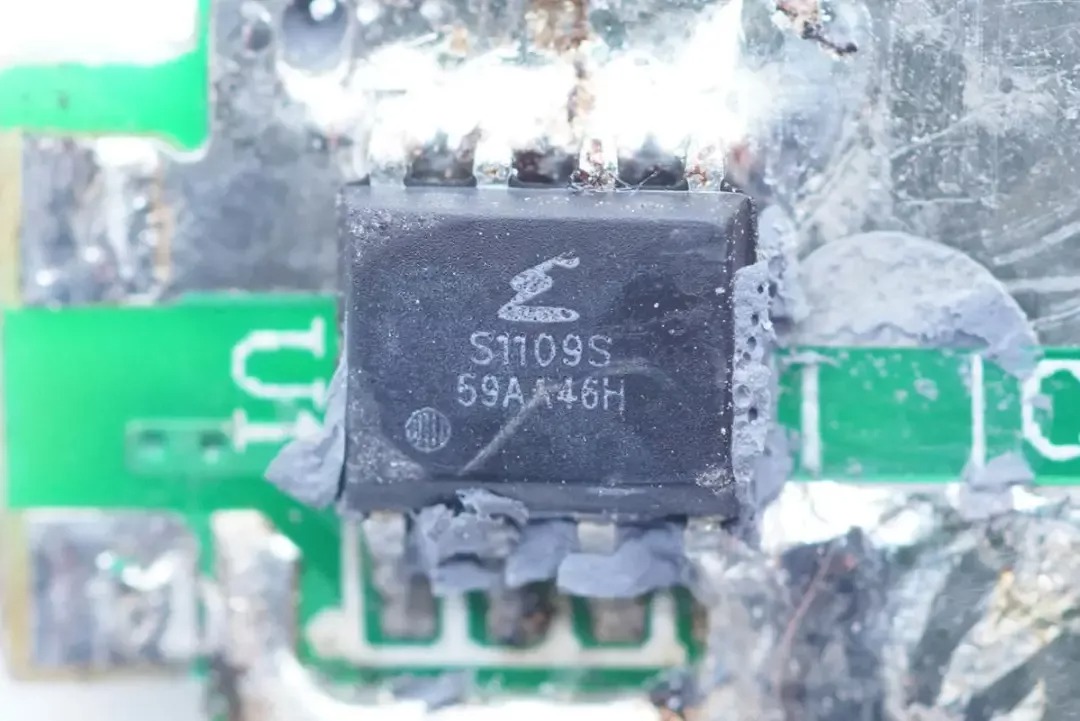

面对多家手机都不再附送充电器的商机,赛能微电子推出了一系列内置功率管的快充主控芯片,满足18W、20W、25及30W快充应用,满足不同产品需求。充电头网在拆解海陆通迷你20W PD快充时,发现其内部使用赛能微S1109SCL全集成主控芯片,内部集成控制器和开关管,采用SOP-8封装,实现非常小巧的适配器设计。

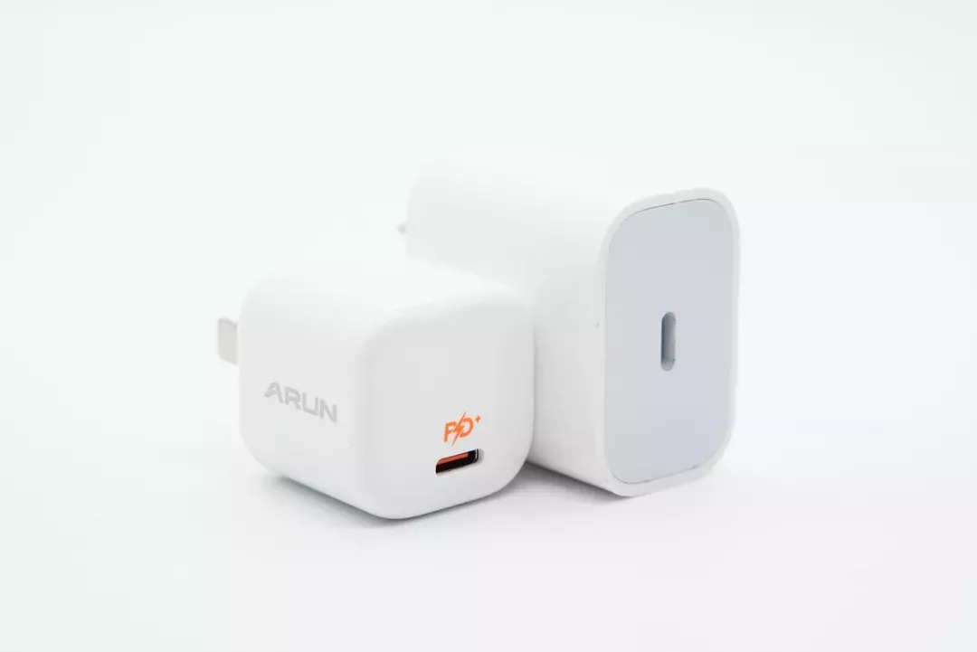

海陆通20W迷你充与传统20W充电器体积对比,明显小巧,长宽高均为31mm左右,功率密度也有显著提升。

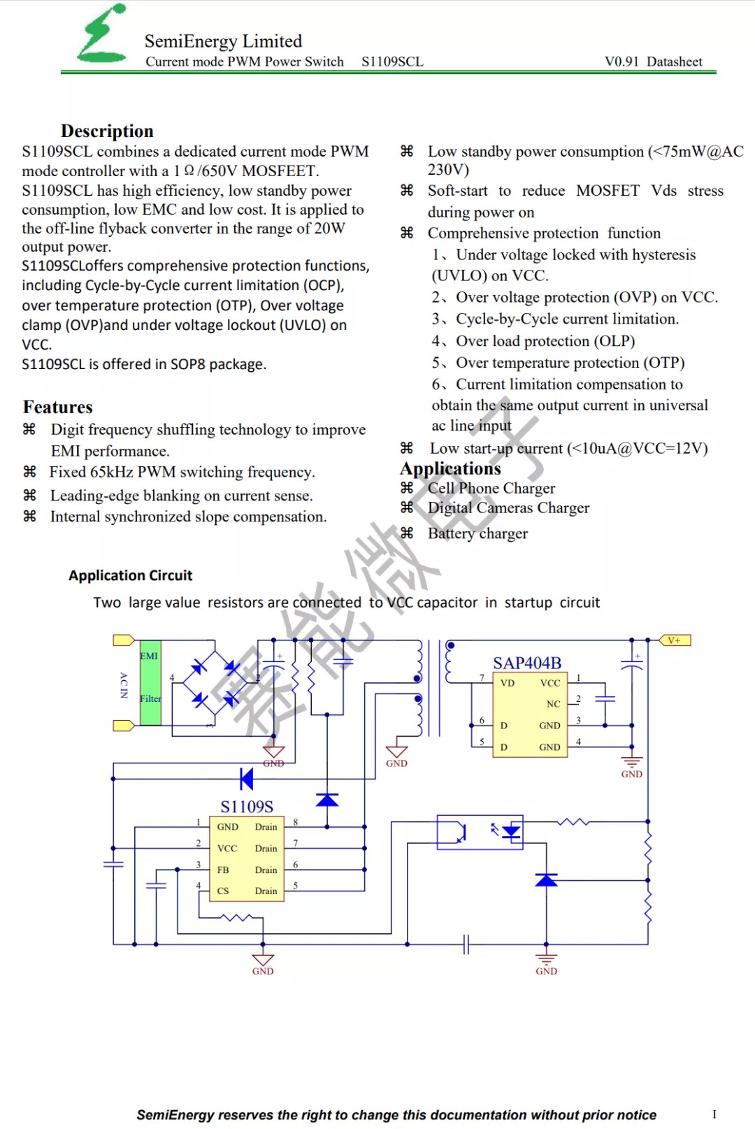

赛能微S1109SCL是一颗电流模式控制器和开关管二合一的初级反激转换器芯片,内置650V1Ω开关管,具有极低的启动电流,可以使用很大阻值的启动电阻以降低待机功耗。支持数字抖频提升EMI性能。
赛能微S1109SCL提供丰富的保护功能,包括VCC过压钳位欠压闭锁保护,逐周期过流保护,过载保护,过热保护,宽电压输入下的电流限制补偿。芯片内置软起动,可降低开机时MOS管上的电压应力,VCC供电电压为9-41V,满足USB PD宽范围输出应用。
赛能微S1109SCL采用SOP-8封装,集成度高外围精简,支持宽电压输入下20W输出功率,适用于手机快充和电池充电器以及电源适配器应用。
